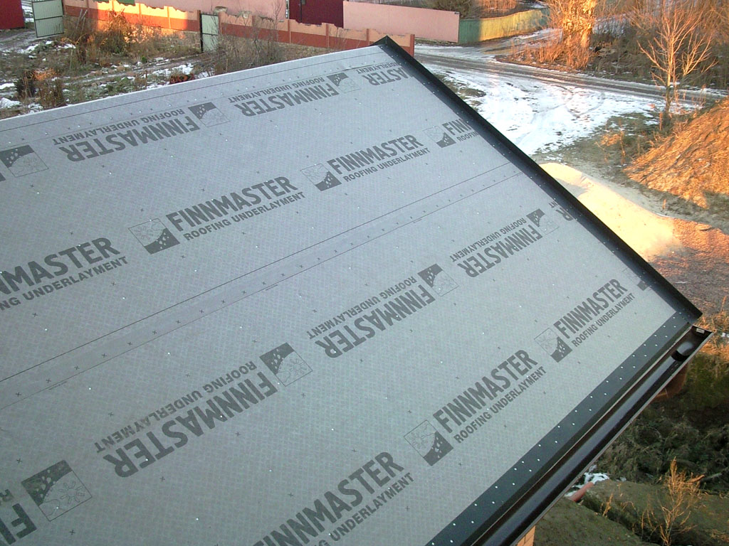

КОРН Опубліковано: 23 грудня 2013 Поділитись Опубліковано: 23 грудня 2013 Очередной строительный сезон можно считать оконченным Осталось навести мелкий марафет, и спокойно встречать Новый год. Поздравляю!!! Желаю, чтобы сезон 2014 начался у тебя не в январе, а хотябы в марте ;) В этой фотке очень много можно увидеть, если захотеть. Битумная крыша без битумки, хорошо видно как она устроена. 1 Посилання на коментар Поділитися на інших сайтах More sharing options...
Luko Опубліковано: 23 грудня 2013 Поділитись Опубліковано: 23 грудня 2013 В этой фотке очень много можно увидеть, если захотеть я, например, до сих пор не понимаю, как можно было ТАК ровно набить все эти гвозди... 2 Посилання на коментар Поділитися на інших сайтах More sharing options...
Игореха Опубліковано: 23 грудня 2013 Автор Поділитись Опубліковано: 23 грудня 2013 я, например, до сих пор не понимаю, как можно было ТАК ровно набить все эти гвозди... Скорее всего по "крестикам". Ну не так ровно на самом деле, как кажется Но никаких крестиков. Все на глазок 1 Посилання на коментар Поділитися на інших сайтах More sharing options...
Luko Опубліковано: 23 грудня 2013 Поділитись Опубліковано: 23 грудня 2013 Ну не так ровно на самом деле, как кажется Но никаких крестиков. Все на глазок судя по ровности, все-таки на глазок, а на глаз-алмаз... 2 Посилання на коментар Поділитися на інших сайтах More sharing options...
Игореха Опубліковано: 23 грудня 2013 Автор Поділитись Опубліковано: 23 грудня 2013 судя по ровности, все-таки на глазок, а на глаз-алмаз... Все просто! Достаточно сначала потренироваться на 10000 штук :D Примерно столько таких гвоздей (около 12000) я вбил в основную кровлю ;) Это в ОСБ, планки, подкладочный ковер и в саму БЧ 4 Посилання на коментар Поділитися на інших сайтах More sharing options...

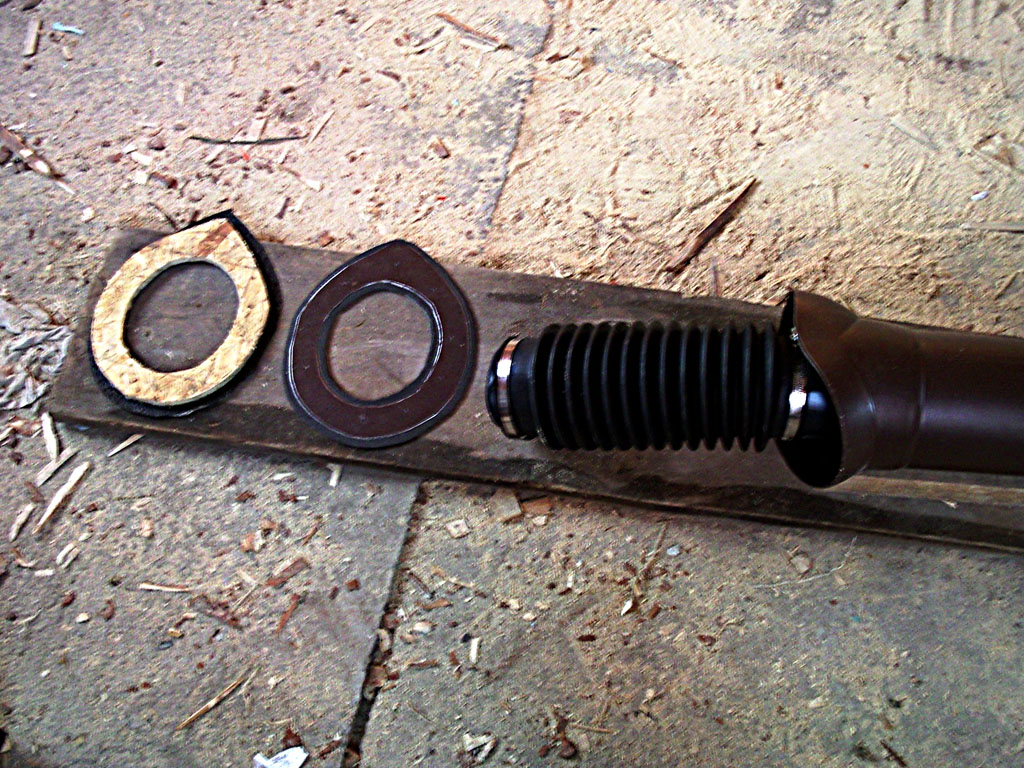

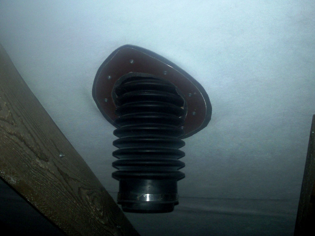

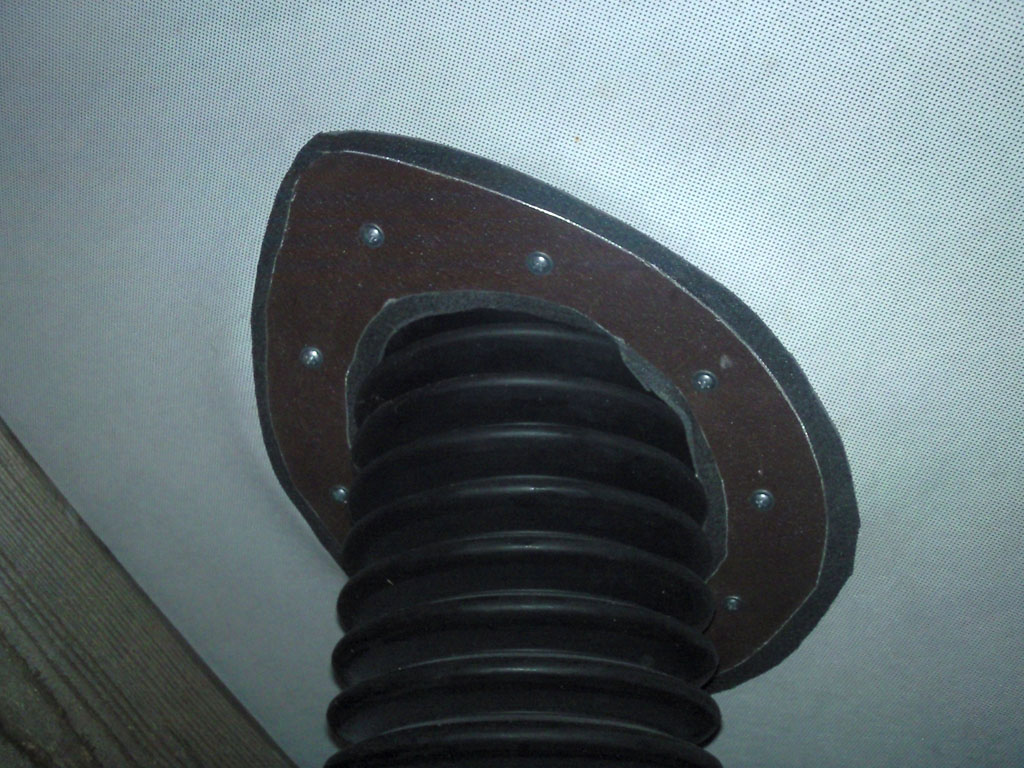

Крышник Опубліковано: 28 грудня 2013 Поділитись Опубліковано: 28 грудня 2013 Одной дыркой в кровле стало меньше - наконец-то установил фановую трубу. Собственно, так долго не мог закончить фановую проходку, по одной простой причине - не знал как лучше сделать проход гофры через СДМ. Просто оставить вырезанную дыру в мембране - не феншуйно. Да и если будут какие либо протечки/конденсат под ОСБ, то водичка будет капать на чердак через это отверстие. Ну и хотелось как то загерметизировать эту проходку, чтобы не было сквозняка. Решение, в итоге, вышло простым и банальным. Весь "пирог" проходки дополнительно просиликонил во всех слоях. Так что протечек быть не должно. Ну и сквозняк почти убрал, т.к. гофра зажата по периметру манжетой из пенофола. И чё не позвонил?? Сделал ты всё отлично,проблем не будет. Но,тут есть мой про@Б! Я тебе не сказал вовремя,что есть для этого у Вильпе специальная штука,цепляется на обрешётку при монтаже,называецца-парозатвор. Она же идёт и на вентиляцию. Но после монтажа БЧ единственно правильное решение такое как у тебя! 1 Посилання на коментар Поділитися на інших сайтах More sharing options...
Игореха Опубліковано: 28 грудня 2013 Автор Поділитись Опубліковано: 28 грудня 2013 И чё не позвонил?? Сделал ты всё отлично,проблем не будет. Но,тут есть мой про@Б! Я тебе не сказал вовремя,что есть для этого у Вильпе специальная штука,цепляется на обрешётку при монтаже,называецца-парозатвор. Она же идёт и на вентиляцию. Но после монтажа БЧ единственно правильное решение такое как у тебя! Та я слышал/читал, что у Вильпе есть такие штуки ))) Но на сколько они практичны, и как монтируются - не представлял, т.к. в руках их не держал. Поэтому и думал над своим вариантом. Чтобы знать о чем спрашивать, надо.... знать что спрашивать :D Вот это я каламбурчик придумал Посилання на коментар Поділитися на інших сайтах More sharing options...
Крышник Опубліковано: 29 грудня 2013 Поділитись Опубліковано: 29 грудня 2013 Я тебе не сказал вовремя,что есть для этого у Вильпе специальная штука,цепляется на обрешётку при монтаже,называецца-парозатвор. Она же идёт и на вентиляцию. Сори,оговорился-"уплотнитель гидрозатвора",а не парозатвор:D См. тут (ссылка устарела) НО!!В комплектацию проходок он сейчас НЕ входит,типа БЧ не имеет конденсата(поэтому у тебя его и нет),а раньше входил,но мы продолжаем и на БЧ их ставить,исходя из великого философского канона-"маслом кашу не испортишь!" Инструкция есть на этой странице (ссылка устарела) п.с. Поскольку уезжаю на НГ праздники,то т.с. с НГодом тебя,семью и всех твоих читателей!!! 2 Посилання на коментар Поділитися на інших сайтах More sharing options...
