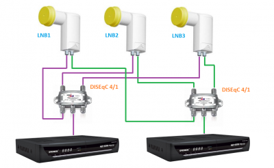

FOX.kissfm Опубліковано: 9 липня 2015 Поділитись Опубліковано: 9 липня 2015 вот, вроде теперь становится понятно. Но опять же, получается с каждой головы вы взяли по одной поляризации из 4х, остальные 3 выхода заглушены. В этом случае, как я понимаю в случае изменения спутником поляризации, надо лезть на крышу и перетыкать кабель в голове на другую дырку? Я правильно понял. А если взять универсальные головы на 8 выходов, и поставить 8 дисеков и пару ветвителей на тарелке, то в дом пойдет нужные 12 шнурков. Но тут минус я так понимаю, что много шнурков?! 1 Посилання на коментар Поділитися на інших сайтах More sharing options...
Игореха Опубліковано: 9 липня 2015 Автор Поділитись Опубліковано: 9 липня 2015 вот, вроде теперь становится понятно. Но опять же, получается с каждой головы вы взяли по одной поляризации из 4х, остальные 3 выхода заглушены. В этом случае, как я понимаю в случае изменения спутником поляризации, надо лезть на крышу и перетыкать кабель в голове на другую дырку? Я правильно понял. А если взять универсальные головы на 8 выходов, и поставить 8 дисеков и пару ветвителей на тарелке, то в дом пойдет нужные 12 шнурков. Но тут минус я так понимаю, что много шнурков?! С каждого спутника - по одной поляризации в одном поддиапазоне, если быть точным Т.е. задействовано 2 выхода из 4-х. Но, я конечно не отслеживаю такие вещи, но не думаю, что они меняются хотя бы раз в 10 лет. ))) По схеме с 8 унив. выходами не совсем понял схему... Теоретически, можно было бы с каждой из универсальных голов на 4 выхода (зачем 8?) взять с каждого унив. выхода по своему поддиапазону/поляризации. Но это получиться притянутый за уши аналог кваттро-конвертера. Опять же, этими выходами нужно управлять, так чтобы с каждого унив. выхода получить только один фиксированный сигнал. Через дисеки - можно, и так и делается. А вот через мультисвитч - сложнее, поэтому и существуют головки, у которых выходы уже фиксированные. Что такое ветвители? ПС На перспективу, если вдруг выбранные спутники начнут вещать во всех поляризациях и поддиапазонах, можно просто сразу задействовать все 4 фикс. выхода голов. Итого, с трех голов, максимум будет идти 3*4=12 кабелей на мультисвитч, при неограниченном (теоретически) числе абонентов. Практически, с учетом проходных каскадных схем на мультисвитчах - до 150-200 независимых абонентов, или больше, с применением каскадных усилителей 1 Посилання на коментар Поділитися на інших сайтах More sharing options...

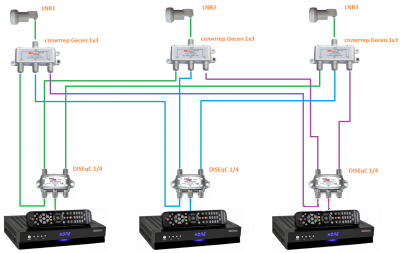

FOX.kissfm Опубліковано: 9 липня 2015 Поділитись Опубліковано: 9 липня 2015 Что такое ветвители? сплиттер по другому По схеме с 8 унив. выходами не совсем понял схему... Теоретически, можно было бы с каждой из универсальных голов на 4 выхода (зачем 8?) в принцепи да, можно меньшее кол-во выходов и использовать сплиттеры. Но самый простой способ если не больше 8 тв в доме, использовать именно универсалные головки на 8 выходов. принцип на картинке показан - кол-во дисеков = кол-ву независымых ТВ клиентов. с каждого спутника в дисек приходит шнурок и один шнурок выходит на 1 ТВ. получается 24 кабеля (если три спутника) входит в 8 дисеков и выходит 8 шнуров. Посилання на коментар Поділитися на інших сайтах More sharing options...
Игореха Опубліковано: 9 липня 2015 Автор Поділитись Опубліковано: 9 липня 2015 Но самый простой способ если не больше 8 тв в доме, Возвращаемся к началу. У меня планируется 11 точек ))) Этот вариант не катит ;) Ну способ то может и простой, но кабелей однозначно больше. От антенны до дисеков - 24 штуки. Добавлено через 3 минуты принцип на картинке показан - кол-во дисеков = кол-ву независымых ТВ клиентов. с каждого спутника в дисек приходит шнурок и один шнурок выходит на 1 ТВ. получается 24 кабеля (если три спутника) входит в 8 дисеков и выходит 8 шнуров. Ну так этот метод классический, знакомый всем Именно от него я и уходил, по причине недостаточности в моем случае. А вот первую картинку не совсем понял.... У вас есть ссылка на первоисточник? Посилання на коментар Поділитися на інших сайтах More sharing options...
FOX.kissfm Опубліковано: 9 липня 2015 Поділитись Опубліковано: 9 липня 2015 А вот первую картинку не совсем понял.... У вас есть ссылка на первоисточник? не то что бы первоисточник, но я ее там нашел satsputnik.ru/sxemy-soedineniya-sputnikovyx-konvertorov/ 1 Посилання на коментар Поділитися на інших сайтах More sharing options...
Игореха Опубліковано: 9 липня 2015 Автор Поділитись Опубліковано: 9 липня 2015 не то что бы первоисточник, но я ее там нашел satsputnik.ru/sxemy-soedineniya-sputnikovyx-konvertorov/ Спасибо, увидел. Они там сами написали, что схема кастрированная ))) Только зачем? не понял Посилання на коментар Поділитися на інших сайтах More sharing options...

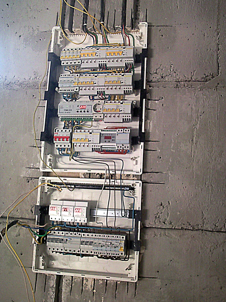

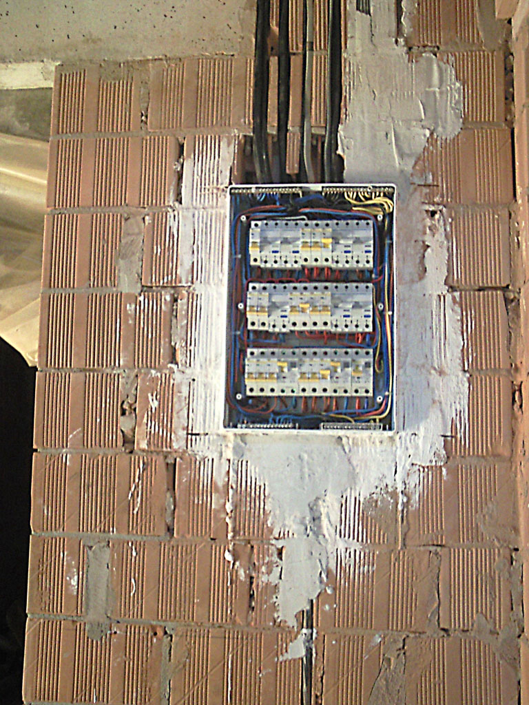

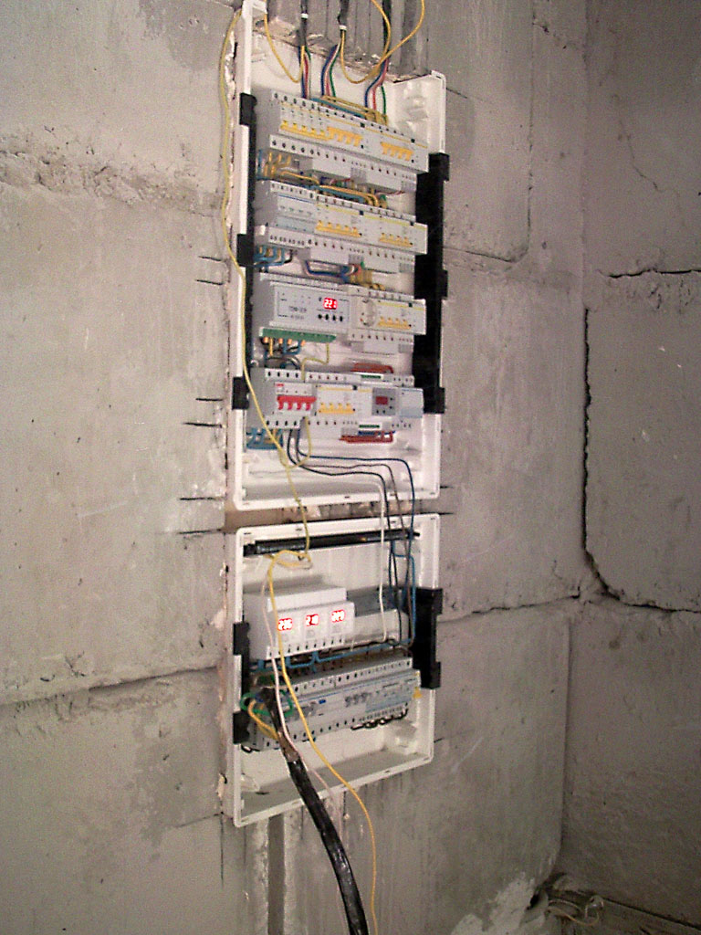

Игореха Опубліковано: 16 липня 2015 Автор Поділитись Опубліковано: 16 липня 2015 Наконец-то дошли руки и до вводного щита. Смонтировал и врезал в стену. Правда, пришлось ставить 2 щита на 72 и 36 модулей (одного на все не хватило). И закончил щит второго этажа. На несколько "соплей" не обращайте внимания, т.к. дело было вечером, и не хотелось оставлять хату без света. А разводить монолитные провода 6мм между щитами при свете фонаря не было никакой возможности, да и сил, уже - тоже. Завтра все приведу в законченный вид. В нижнем щите оставил еще свободное место для регистратора. Его еще не купил, но скоро будет 15 Посилання на коментар Поділитися на інших сайтах More sharing options...
S1LENCE Опубліковано: 16 липня 2015 Поділитись Опубліковано: 16 липня 2015 Наконец-то дошли руки и до вводного щита. Смонтировал и врезал в стену. Правда, пришлось ставить 2 щита на 72 и 36 модулей (одного на все не хватило). И закончил щит второго этажа. На несколько "соплей" не обращайте внимания, т.к. дело было вечером, и не хотелось оставлять хату без света. А разводить монолитные провода 6мм между щитами при свете фонаря не было никакой возможности, да и сил, уже - тоже. Завтра все приведу в законченный вид. В нижнем щите оставил еще свободное место для регистратора. Его еще не купил, но скоро будет А схемою поділитесь? Посилання на коментар Поділитися на інших сайтах More sharing options...
Tsoy Опубліковано: 16 липня 2015 Поділитись Опубліковано: 16 липня 2015 Так он в цоколе (подвале) у вас? Чего так? Представляю как вам штробилось в ФБ ) Цой ) Посилання на коментар Поділитися на інших сайтах More sharing options...
Игореха Опубліковано: 16 липня 2015 Автор Поділитись Опубліковано: 16 липня 2015 Так он в цоколе (подвале) у вас? Чего так? Представляю как вам штробилось в ФБ ) Цой ) Так виделось автору :D Хотелось убрать вводной РЩ подальше от входа, и поближе к вводному кабелю и заземлителю. Необходимость доступа к нему у меня должна возникать достаточно редко (я так думаю) )) Штробить в ФБС немногим легче, чем в НФ ;) Правда, объем по-более будет, и пыли, соответственно тоже. НФ более "вязкий" и пыль от НФ более "термоядерная". Добавлено через 1 минуту А схемою поділитесь? Поделиться - не проблема. Но, не так оперативно. У меня, все что касается электрики, расчерчено на бумаге. В электронный вид пока не переносил. Там было много правок, по ходу сочинения. ))) Перенесу в электронный вид - поделюсь. Добавлено через 6 минут Ух! А почему рнпп 302 не светится? И какая модель реле напряжений (те что трое в ряд внизу стоят)? Кстати правильно, что поставил хагер контактор к нему. У меня шнайдер там исдох, теперь тоже хагер. 302 не светит, потому что "сопли" )) Я вчера только хату успел временными проводами запитать. Буду завтра доделывать. и 3Ф-линию тоже подключу. Питание на 302 тоже идет с нижнего щита. Но, оно может и не светиться и после. Т.к. оно и нижние цепи за ним, находятся под защитой еще одного АВДТ, который стоит перед ним. А т.к. оперативных 3Ф нагрузок у меня пока нет, то и гонять его без необходимости нет нужды - вырубил АВДТ и погасил. ;) Хагер я использую на "ответственных" линиях. Дифавтоматы хагер на "мокрые" помещения 10мА. На некоторые "сухие" помещения - 30мА. А в некритичных местах стоят АВДТ ИЕКи на 30. Ну и на освещение автоматы ИЕК В6. Кстати. с Хагером тоже бывают приколы, оказывается. После контрольных испытаний, оказалось что селективное УЗО тип S на 300мА от Хагера не работает Придется опять ждать месяц-полтора и менять. Мне его под заказ привозили. Добавлено через 1 минуту И какая модель реле напряжений Зубры 63Т.. 8 Посилання на коментар Поділитися на інших сайтах More sharing options...
Игореха Опубліковано: 16 липня 2015 Автор Поділитись Опубліковано: 16 липня 2015 Бывает брак, не срабатывают, а чтобы проверить автоматы, надо что-то спалить. Зачэм спалит, даа? (с грузинским акцентом) :D У меня, на самом первом этапе проверялось просто. Включаю нагрузку выше нормы - через время выбивает. Ну еще и которил розетку (жучок не пострадал) :D - тоже выбивало, вот только с селективностью все равно лажа. Выбивало аж до ввода ))) Добавлено через 3 минуты С автоматами тоже приколы бывают. . После этого, лажа с одним из 10 АВДТ ИЕК уже не кажется такой галимой ))) И то, проблема с одним АВДТ возникла только через год, и то после того, как на него попала много пили от штробления (и в него тоже). Плохо прикрыл и он начал заедать. Так что это даже не считается - мой косяк. 4 Посилання на коментар Поділитися на інших сайтах More sharing options...
Елочка Опубліковано: 16 липня 2015 Поділитись Опубліковано: 16 липня 2015 Наконец-то дошли руки и до вводного щита. Смонтировал и врезал в стену. Правда, пришлось ставить 2 щита на 72 и 36 модулей (одного на все не хватило). И закончил щит второго этажа. Это подвиг - такие фото у нас на форуме выложить.;) 1 Посилання на коментар Поділитися на інших сайтах More sharing options...
StNick Опубліковано: 16 липня 2015 Поділитись Опубліковано: 16 липня 2015 Как то мало кабелей заходит в щиток? Они где то спрятаны? Наверное там их должно быть штук 40 не меньше. Посилання на коментар Поділитися на інших сайтах More sharing options...
