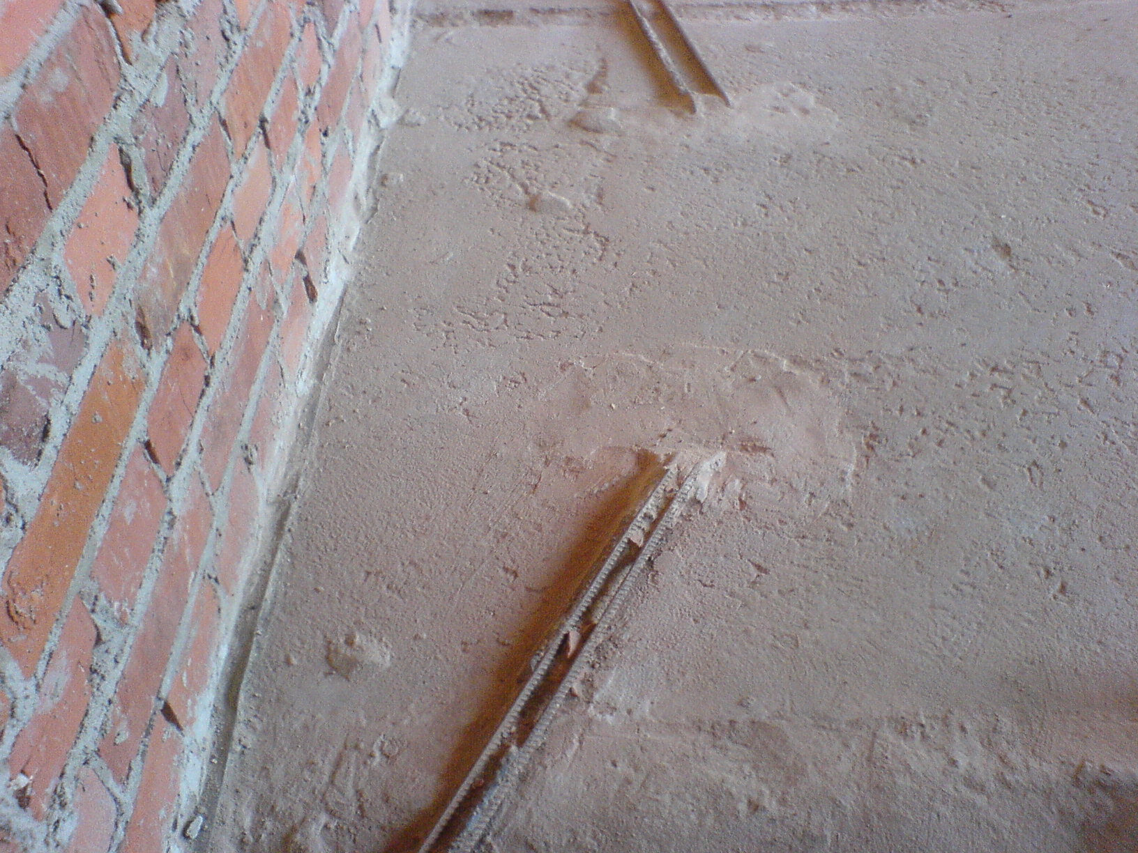

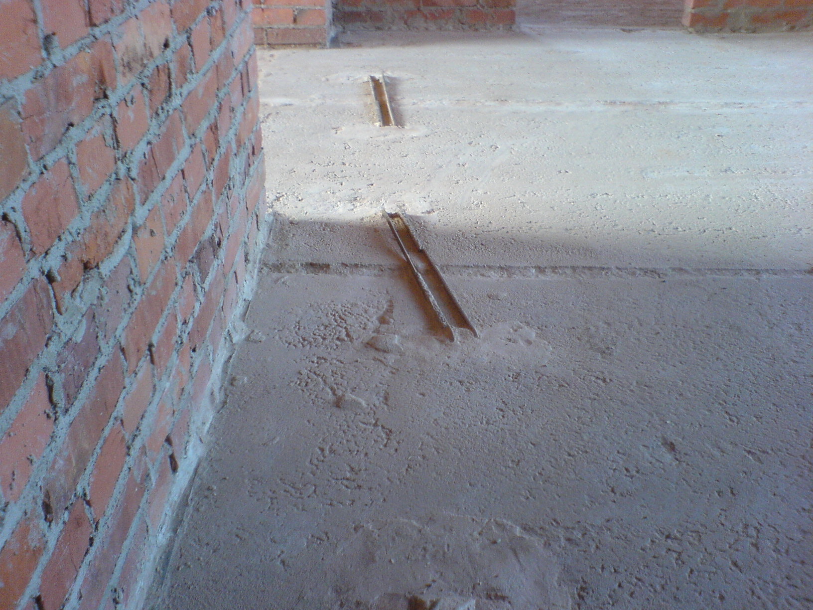

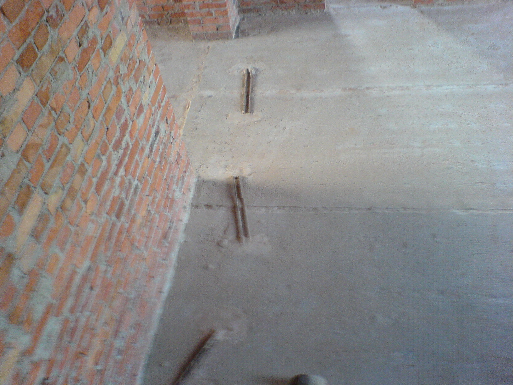

Добрый день! Смотрю на Вашу разводку по дому, и некоторые другие фото....заметил, что места где петли в плитах не залиты, и плиты между собой не перевязаны проволокой/арматурой? Вы этого не делали, или я ошибаюсь? :)
Плиты над цокольным перевязаны все.
Плиты над первым этажом, перевязаны только под центральной несущей стеной. А внешние торцы специально старался не заделывать, чтобы потом посвязывать. Тогда работали каменщики, и чтобы они долго не простаивали, перевязал только внутренние торцы, к которым потом не будет доступа. На чердаке - аналогичная ситуация.
Но, заготовленные арматурные крюки-анкера лежат в уголочке уже третий год :D
Все руки не доходят. Перевяжу непосредственно перед тем, как буду делать черновую стяжку ;)
...Все руки не доходят. Перевяжу непосредственно перед тем, как буду делать черновую стяжку ;)
Ага... я тоже так думал... и не успел :( так сложились обстоятельства, что без меня залили... и чё теперь?
Стяжку я сам буду делать. Так что от меня не убежит ;)

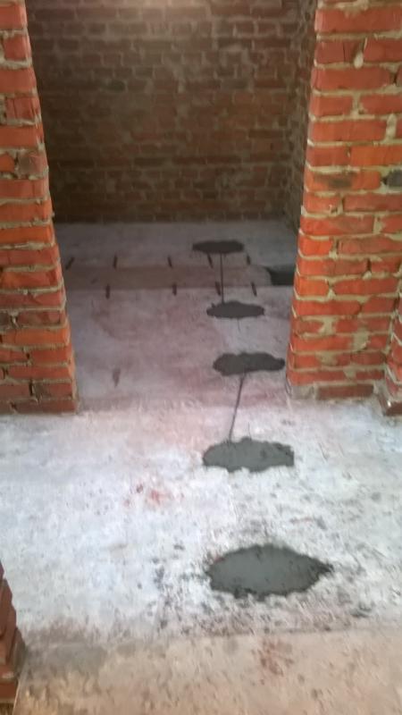

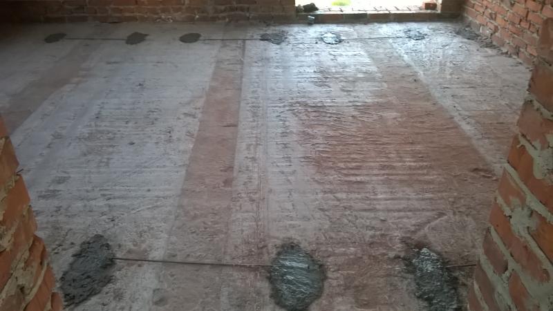

А зачем их связывать? и как именно связывать?
Я связываю арматурой Ф10. Крест на крест (внутренние торцы плит), либо соседние соседних монтажных петель (внешние торцы плит).
Все это было в теме.
Вот тут. например :)
www.stroimdom.com.ua/forum/showpost.php?p=1150668&postcount=323
Зачем?
Попытаться соорудить монолитную конструкцию (чтобы плиты не "плавали" друг относительно друга) + к этому монолитить шпонки - длинные торцы между плитами.
Мера безопасности, более критично для сейсмический районов - при обвале перекрытия (не целиком) или разломе плит, падающие плиты будут еще некоторое время висеть на анкерах и цепляться за те плиты, которые еще остались на месте.
Кстати, что касается безопасности, то я это даже в действии наблюдал несколько раз.
Во Франковской области, и в Тернопольской. Какие то заброшенные постройки середины прошлого века. Части несущих стен уже просто нет - большие вывалившиеся куски кладки. А плиты перекрытия еще не обвалились - висят на соседних. Правда, там не сейсмика работала, а безхозяйственность ))

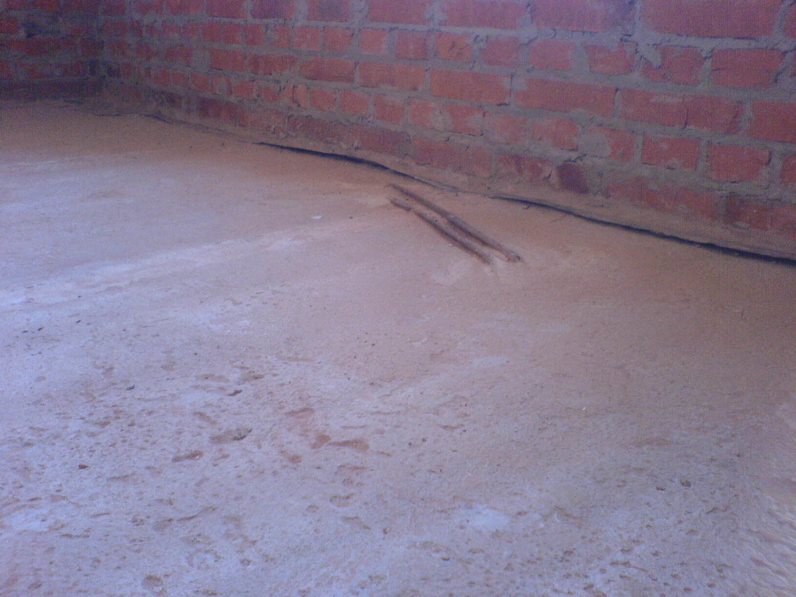

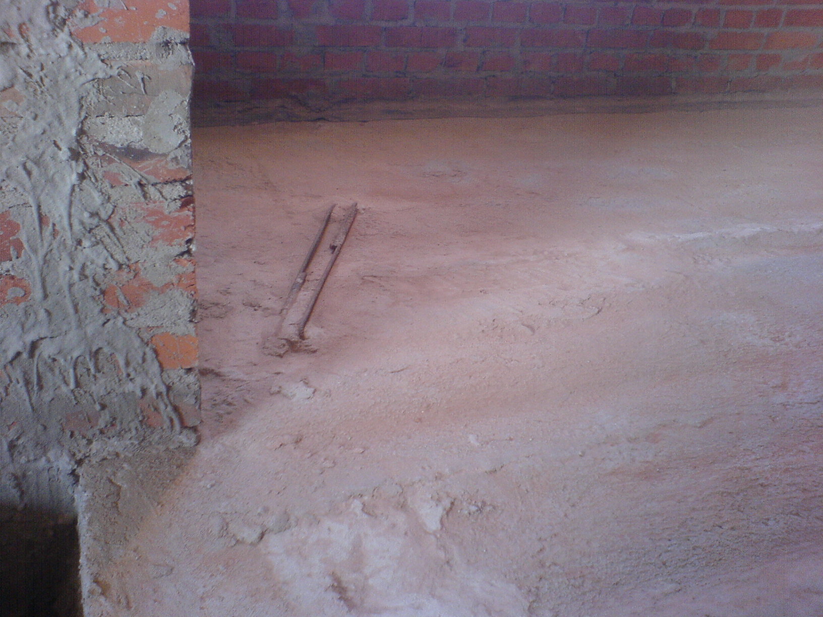

Важно чтобы арматурины были из двух половинок сваренных в центре? Почему не взять цельную и позагибать на краях?
Важно, чтобы они (анкера) несли эту нагрузку :)
А вы попробуйте туго затянуть анкера вокруг петель одним прутом арматуры ;) :D
Кстати да, начал прикидывать в голове как бы я это делал :) пуп развяжется.

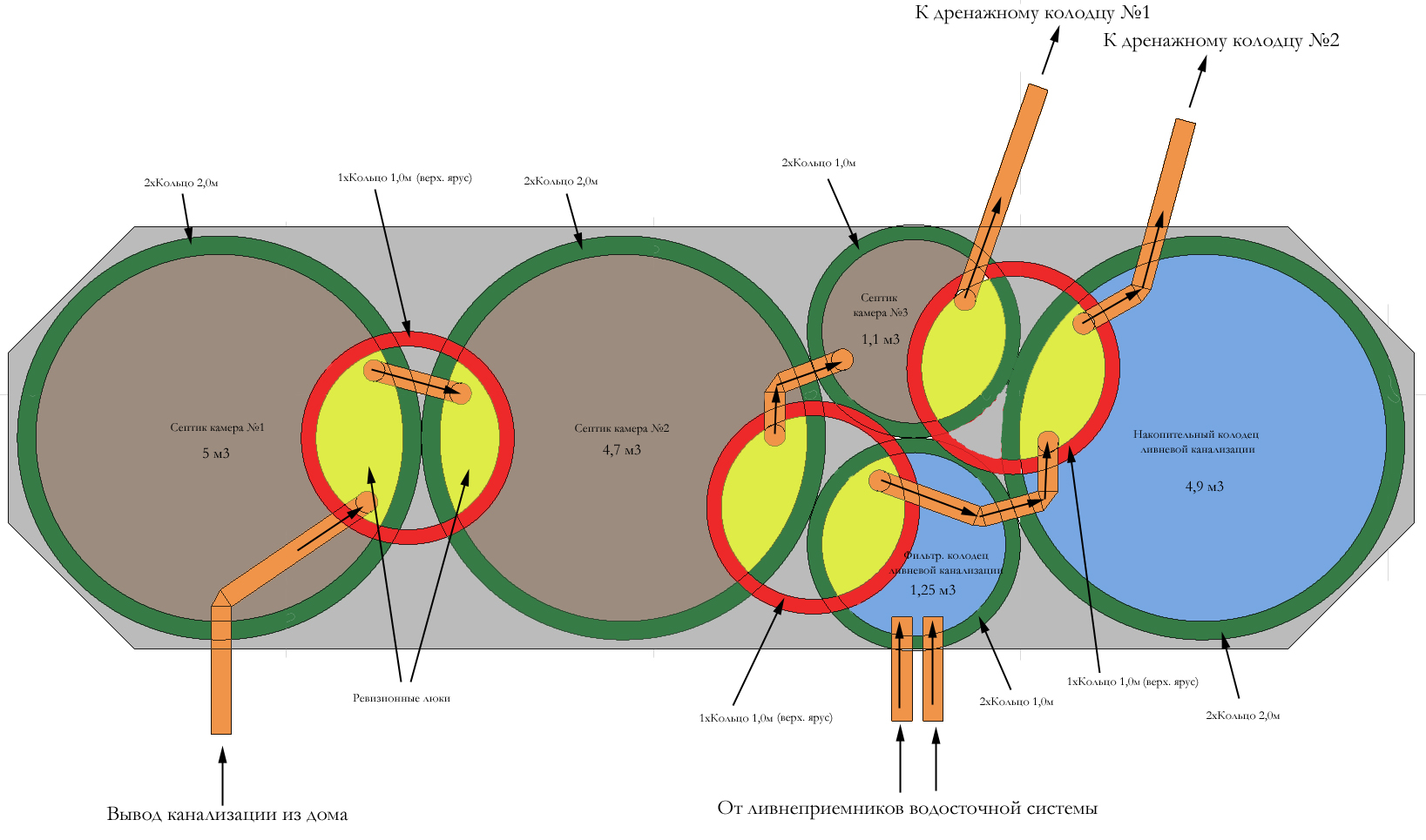

Ігор, а можна ще раз Вашу схему септика і системи для збору води? Щось не можу швидко знайти...
Я пробовл цельной 8-кой...чтобы без сварных швов... в общем, в одном месте промучался...и решил отложить на попозже....и не успел...строители погнали стены...пришлост связывать после.
После 1-го этажа сделал 6-кой (на фото). Хотя и от нее толку нет, как я понимаю. 2-й этаж тоже перекрыл плитами...думаю и там 6-кой...может по 2 прутка кидать!? )
Вот я попробовал...8-кой. Ой намучался ))))

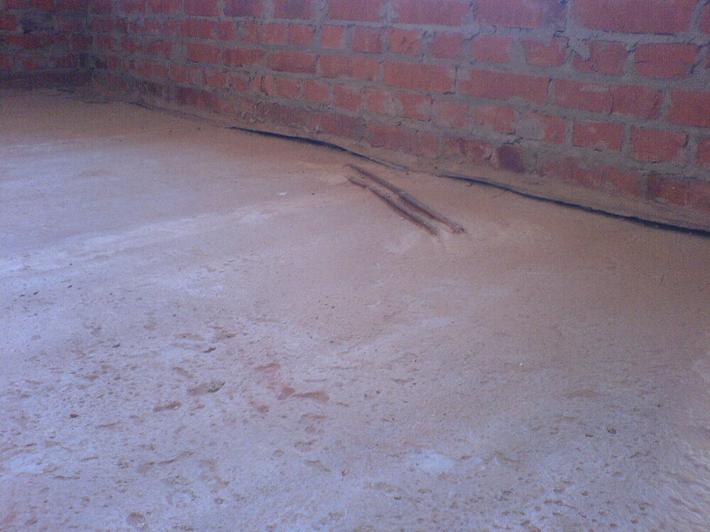

А тросом нельзя это сделать?
Есть тросы на много тонн:
+ в месте сварки арматура будет ослабленна

Даже не знаю что вам показать...
Первоначальные эскизы претерпели некоторые изменения.
Финальный вариант самого сооружения септика, в плане, вот такой.
Ничего сверхестественного.
Что еще интересует?

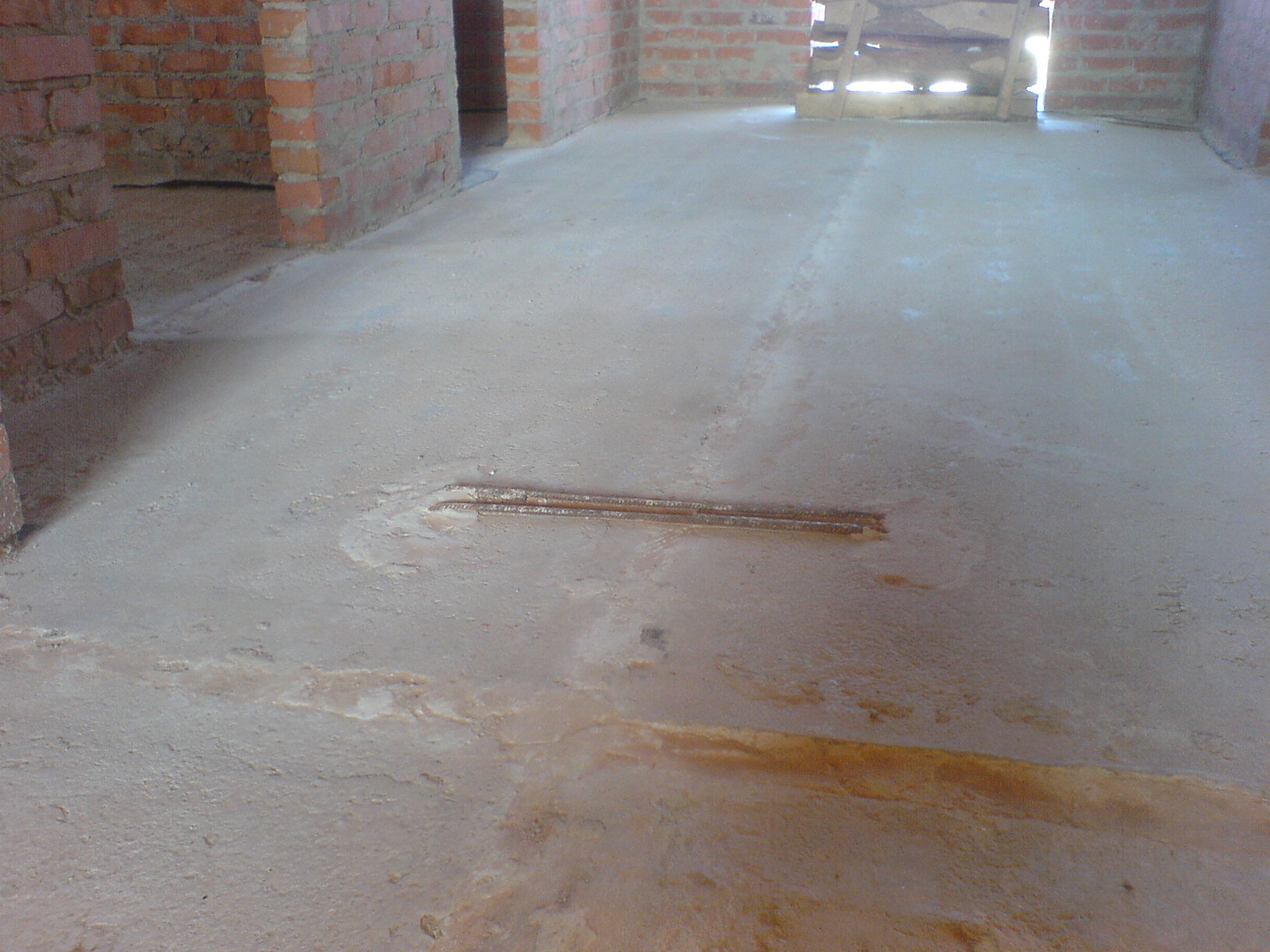

качественной катанки, без дефектов, наверное хватило бы чтобы удержать плиту. Но, там ведь сварка может быть, заужения рабочего сечения различными механическими повреждениями, и т.п.
Для себя бы сделал как минимум из 2х 6,5 независимых прутов.
Да хоть веревкой. Лишь бы выдержала нагрузку и не портилась ))
Можно и тросом, наверное. Но, боюсь это мероприятие выйдет гораздо дороже.
Именно из за сварки брал Ф10 и проваривал хорошенько. :)
Так в том то и дело, что я катанку не варил...закручивал за ухо плиты...3-4 витка. Получилась как бы цельная связь. Только и того, что диаметр невелик.
Я связывал плиты с наружными стенами, и между собой, арматурой.
Что касается прочности арматуры, катанки, тросов и т.п., то поскольку это "хозяйство" крепится к монтажным петлям плит перекрытия, нет смысла делать связи прочнее, чем петли.

Я использовал обрезки арматуры.
Абсолютно с этим согласен! :)
Петли в моих ПК из кругляка Ф10 :)
Этот вариант (с наружными стенами) у меня как раз использован на первом перекрытии. Там мощный армопояс вот к нему и анкерил. На следующих перекрытиях такой вариант уже не очень подходил.
