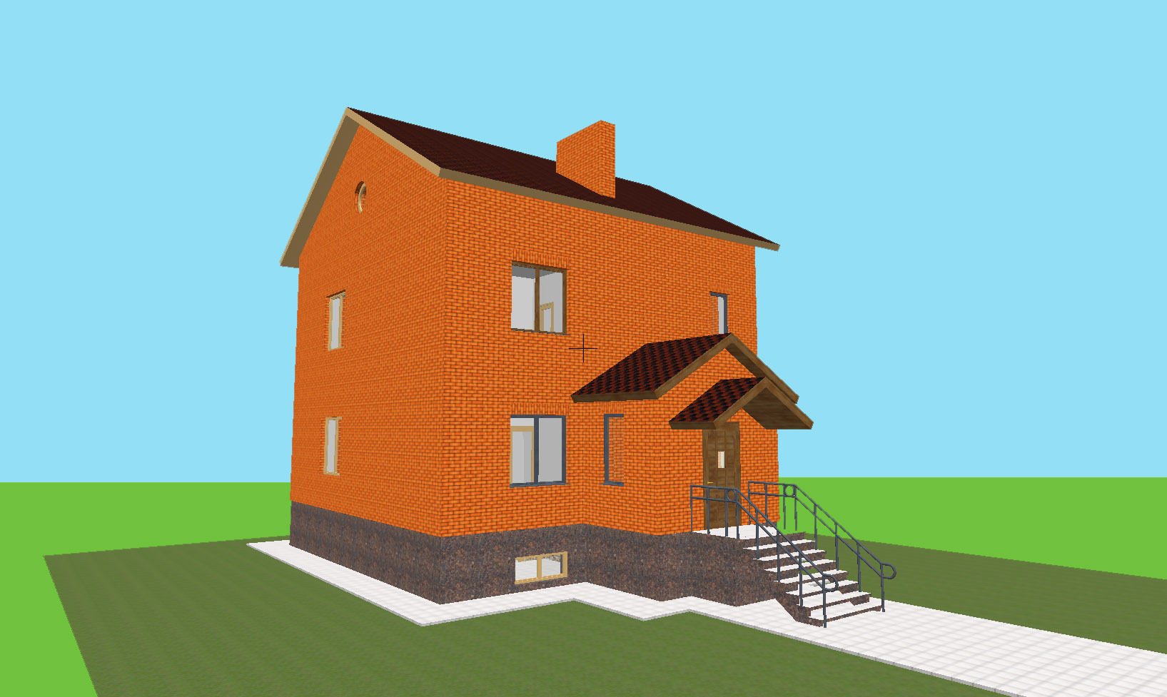

Игореха Опубліковано: 15 травня 2012 Автор Поділитись Опубліковано: 15 травня 2012 Приглядитесь, там есть тамбур. Вопрос в его размерах. Какие? Ага, вижу Такой вариант я тоже рисовал. Но со ступенями никак не пляшет у меня пока.... Скинул вам еще и pln. Размеры... в рамках тех, какие в той версии проекта. что я вам отправил. Глубина 2-2,5 метра. Ширина - так чтобы не перекрывало окна коробки и чтобы свесы крыши не сильно закрывали окна коробки. Остальное - играбельно Под тамбуром будет еще и отдельный погребок для консервации с лазом из тамбура. Т.е. высота цоколя примерно одинаковая с высотой основного цокольного этажа. Можно чуть занизить, но чтобы не потерять погреб и визуально выглядело не инородным телом ПС. Еще в той визуализации, что вы привели, ступени, которые выходят влево, при моей высоте цоколя перекроют окно цокольного этажа. Аналогичный вариант тамбура я тоже рисовал, но из-за ступеней, которые перекрывают цокольное окно, пока отложил его в сторону. Посилання на коментар Поділитися на інших сайтах More sharing options...

Музей Опубліковано: 15 травня 2012 Поділитись Опубліковано: 15 травня 2012 На мой взгляд, Ваш шестиугольный вариант не следует реализовывать. Потому что, весь снег и дождь будут ссыпаться со ската основной кровли и с самого тамбура прямо на лестницу. Плюс сосульки над входом. А это очень опасно. Т.е. при входе только тамбур и лестница? Никаких террас? А где будет место для посиделок летними вечерами? Посилання на коментар Поділитися на інших сайтах More sharing options...
Игореха Опубліковано: 15 травня 2012 Автор Поділитись Опубліковано: 15 травня 2012 На мой взгляд, Ваш шестиугольный вариант не следует реализовывать. Потому что, весь снег и дождь будут ссыпаться со ската основной кровли и с самого тамбура прямо на лестницу. Плюс сосульки над входом. А это очень опасно. Т.е. при входе только тамбур и лестница? Никаких террас? А где будет место для посиделок летними вечерами? Да Бог его знает... при любом варианте тамбура, над ним будет свес основной крыши. Думал над входной дверью еще декоративный козырек сделать, но этот элемент можно обыгрывать Терасса будет. Но позже. Хочу терраску невысокую вокруг всего дома приподнять, но это хороший кусок капвложений, поэтому она не первоочередной этап, хоть и запланирована. Пока отталкиваюсь от уровня грунта и простой отмостки вокруг дома. То что сейчас в Архикаде - терраску можно не учитывать. Травка на плане - это как раз и есть мой участок по состоянию на сегодня Юг (если смотреть с фасада) - дальний левыйугол. почти под 45 градусов. Посилання на коментар Поділитися на інших сайтах More sharing options...
Музей Опубліковано: 15 травня 2012 Поділитись Опубліковано: 15 травня 2012 Как Вам удалось сделать новый элемент? Я имею ввиду кирпич СБК персик. Одно, но. Он не желает визуализироваться. Вместо кирпича коричневые бруски. Цвет кровли? Цвет оконных рам и входной двери? Потолок погреба на каком уровне должен быть? Посилання на коментар Поділитися на інших сайтах More sharing options...

Игореха Опубліковано: 15 травня 2012 Автор Поділитись Опубліковано: 15 травня 2012 Как Вам удалось сделать новый элемент? Я имею ввиду кирпич СБК персик. Одно, но. Он не желает визуализироваться. Вместо кирпича коричневые бруски. Цвет кровли? Цвет оконных рам и входной двери? Потолок погреба на каком уровне должен быть? Хммм... надо вспомнить :D Правда у меня он сейчас не совсем персик, а больше желтый - цвет не смог подобрать до окнца. Битумка - керабит коричневый с тенью. Делал я их как-то "раком" - сам рыскал в поисках материалов поверхностей. О, вспомнил! Выбираем в меню Параметры - Реквизиты элементов - Покрытия. В выпадающем меню выбираем вверху собственно тип покрытия, которое нас интересует. Выбираем например тот кирпич, который указали в качестве реквизитов поверхности. Потом я делал из него дубликат, переименовывал этот дубдикат в (например) Персик СБК, и потом с ним игрался. Потом я находил где прячутся текстуры, которые надо подставить в низу меню. Правил текстуру фрагмента кирпичной стены в фотошопе и подставлял ее в своё покрытие. 2 Посилання на коментар Поділитися на інших сайтах More sharing options...

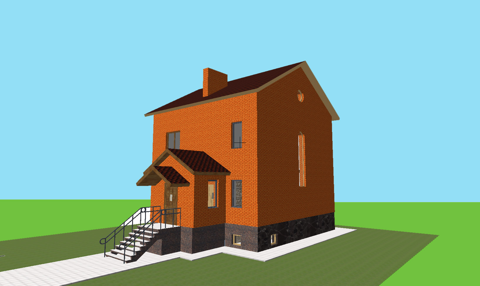

Музей Опубліковано: 15 травня 2012 Поділитись Опубліковано: 15 травня 2012 Можно сюда вашу визуализацию выложить? Может появятся у кого-то еще свежие мысли, как обыграть этот ваш вариант? У меня стены не визуализируются. Я выслала Вам файлик. Сделайте визуализацию в своей програмке. Возможно в Вашей билиотеке есть этот элемент и тогда получится. Самой интересно посмотреть. Посилання на коментар Поділитися на інших сайтах More sharing options...
Игореха Опубліковано: 15 травня 2012 Автор Поділитись Опубліковано: 15 травня 2012 У меня стены не визуализируются. Я выслала Вам файлик. Сделайте визуализацию в своей програмке. Возможно в Вашей билиотеке есть этот элемент и тогда получится. Самой интересно посмотреть. Вы имеете ввиду файлик, который вы мне прислали уже 2 часа назад? Я спрашиваю, можно ли мне выложить визуализацию вашего варианта? Я вам скинул текстуры битумки и кирпича, вы получили их? Посилання на коментар Поділитися на інших сайтах More sharing options...

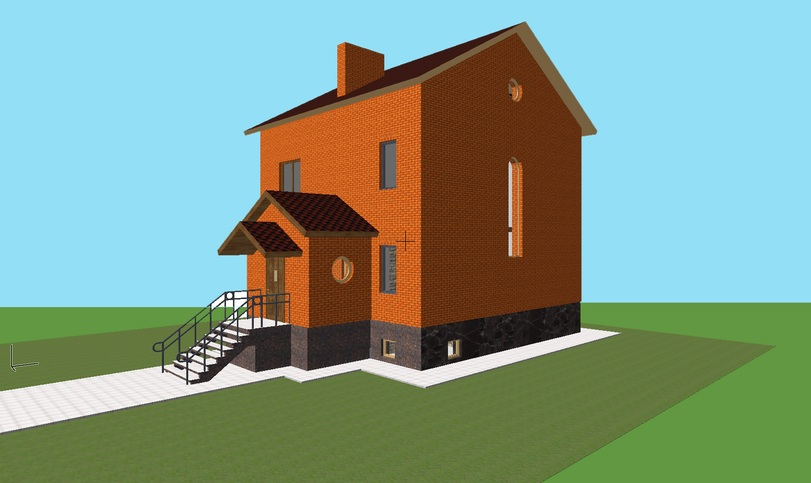

Музей Опубліковано: 15 травня 2012 Поділитись Опубліковано: 15 травня 2012 Вы имеете ввиду файлик, который вы мне прислали уже 2 часа назад? Я спрашиваю, можно ли мне выложить визуализацию вашего варианта? Я вам скинул текстуры битумки и кирпича, вы получили их? Конечно можно. Это Ваш файлик. Только я бы поставила в тамбур круглые окошки. Они будут на одном фасаде с окошками 3-го этажа. Я текстуры получила. А вот разобраться пока не получилось. Если визуализация получилась, покажите. Я всё пыталась понять, каким образом Вы будете бегать с чашками и тарелками на террасу. 1 Посилання на коментар Поділитися на інших сайтах More sharing options...
Игореха Опубліковано: 15 травня 2012 Автор Поділитись Опубліковано: 15 травня 2012 Конечно можно. Это Ваш файлик. Только я бы поставила в тамбур круглые окошки. Они будут на одном фасаде с окошками 3-го этажа. Я текстуры получила. А вот разобраться пока не получилось. Если визуализация получилась, покажите. Я всё пыталась понять, каким образом Вы будете бегать с чашками и тарелками на террасу. Бегать, скорее всего с сумками в перспективе Планирую построить еще небольшую барбекюшницу, с мангалом, кухонькой, беседкой - все в одном. Во всяком случае, есть такая задумка, место позволяет. Летом приятнее что-то приготовить на свежем воздухе, и гостей там-же принимать, чем париться в гостинной и на кухне в доме Попробую с окошкаим еще поиграть. Просто, если их делать, то почти такими же по размеру, как и фронтонные, но это будет слишком громоздко выглядеть на стенах тамбура, или наоборот будут амбразурки.. Но попробую ПС что именно у вас не получается с визуализацией и с текстурами? Посилання на коментар Поділитися на інших сайтах More sharing options...

Игореха Опубліковано: 15 травня 2012 Автор Поділитись Опубліковано: 15 травня 2012 Это не визуализация. Зайдите в Документ, Креативная визуализация, Построить фотоизображение. Если картинка будет мелкой, зайдите в Документ, Креативная визуализация, Параметры фотоизображения и в опции кол-во пикселей допишите нолики. Добавлено через 1 минуту На фотках Ваш дом имеет другой оттенок. У меня на рабочем компе эта функция горбато работает. Иногда вообще программа вываливается. Попробую дома. Оттенки.. да... я с ними до сих пор борюсь. Текстура выглядит одним образом, а в Архикаде она оттенок меняет и цветовой тон. Еще не разобрался.. Посилання на коментар Поділитися на інших сайтах More sharing options...
Музей Опубліковано: 15 травня 2012 Поділитись Опубліковано: 15 травня 2012 У меня вот так эти элементы читаются Обратите внимание, там окошки круглые. Посилання на коментар Поділитися на інших сайтах More sharing options...
mspacer Опубліковано: 16 травня 2012 Поділитись Опубліковано: 16 травня 2012 Хм.. а в общем-то не так уж и плохо 8 ступенек = около 1.4 м. Такой высокий цоколь? Жене в огород за овощами к обеду не высоковато будет бегать? Жизнь в частном доме своебразная. Я на даче летом только за пивом если раз 20 в дом не забегу, от день неудачный. Посилання на коментар Поділитися на інших сайтах More sharing options...
Игореха Опубліковано: 16 травня 2012 Автор Поділитись Опубліковано: 16 травня 2012 8 ступенек = около 1.4 м. Такой высокий цоколь? Жене в огород за овощами к обеду не высоковато будет бегать? Жизнь в частном доме своебразная. Я на даче летом только за пивом если раз 20 в дом не забегу, от день неудачный. Таки полтора метра Честно - с высотой в 8 ступеней вообще не вижу никаких проблем. Ну во всяком случае это не трагедия. Испытано и на личном опыте и на опыте тех, кто будет жить в этом доме Такой у нас "уклад" своеобразный.:D Сколько же вы пива выпиваете?:beer: Я в былые времена за день мог осилить без напряга до 6 литров пива - 12 бутылок. 12 ходок:D А сейчас, если в охотку, то бутылок 5-6 могу. Отпил уже свое видать в таких количествах. Но 20! раз за пивом?! Кошмар И куда оно помещается? Или это по 0,33?;) Посилання на коментар Поділитися на інших сайтах More sharing options...
