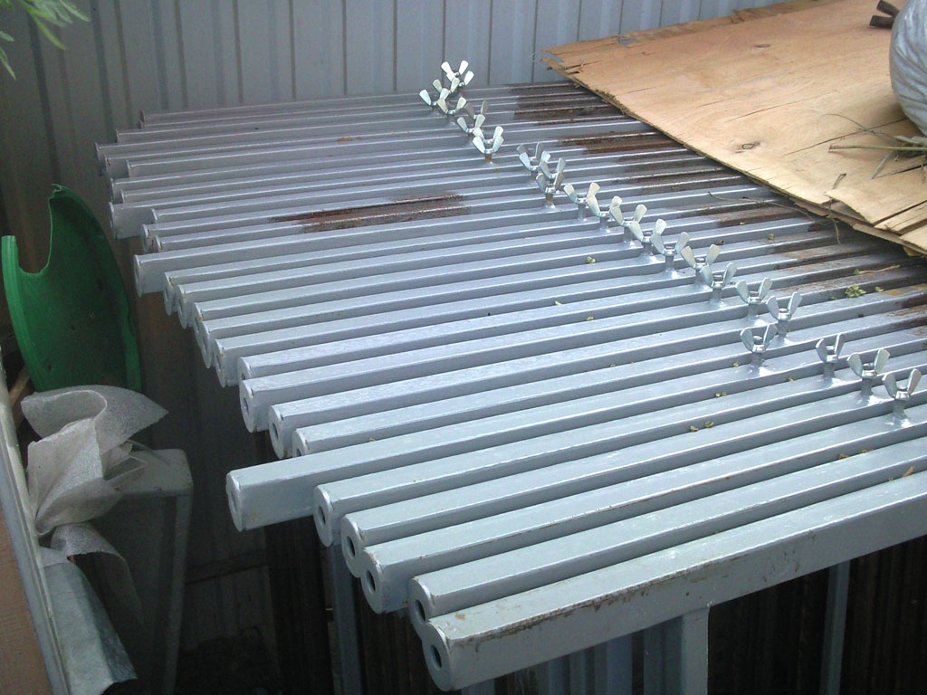

Сегодня прибарахлился некоторой фурнитуркой для доводки лесов до товарного вида :)
В том числе и "барашками" вместо гаек. Дороговато конечно, но зато одним инструментом меньше при монтаже лесов - не надо с ключом гаечным по лесам прыгать в надежде его потерять вместе с гайками.:D Все можно крутить пальцами. Но это все равно гораздо дешевле, чем покупать флажковые замки ;)

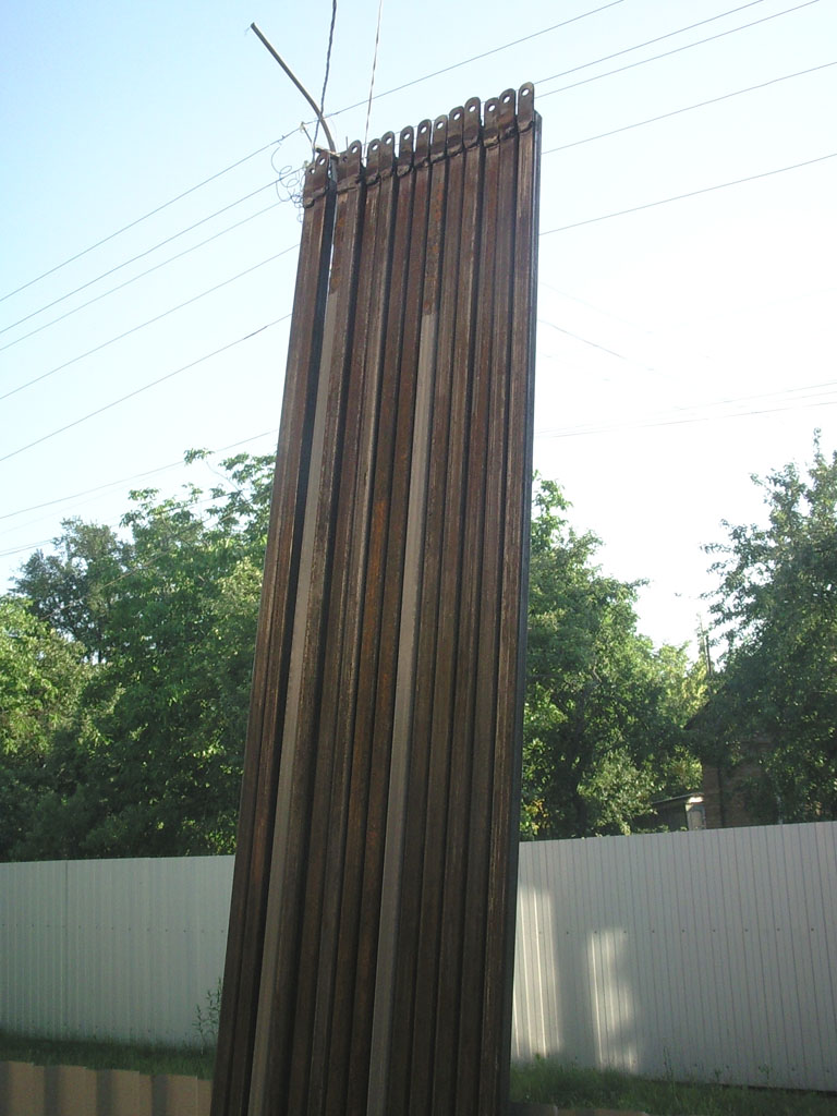

Ура! Сегодня закончил варить леса!:Yahoo!:
Осталось еще доработать ригеля для настилов и сбить сами настилы.
Но основная работа уже сделана. :)

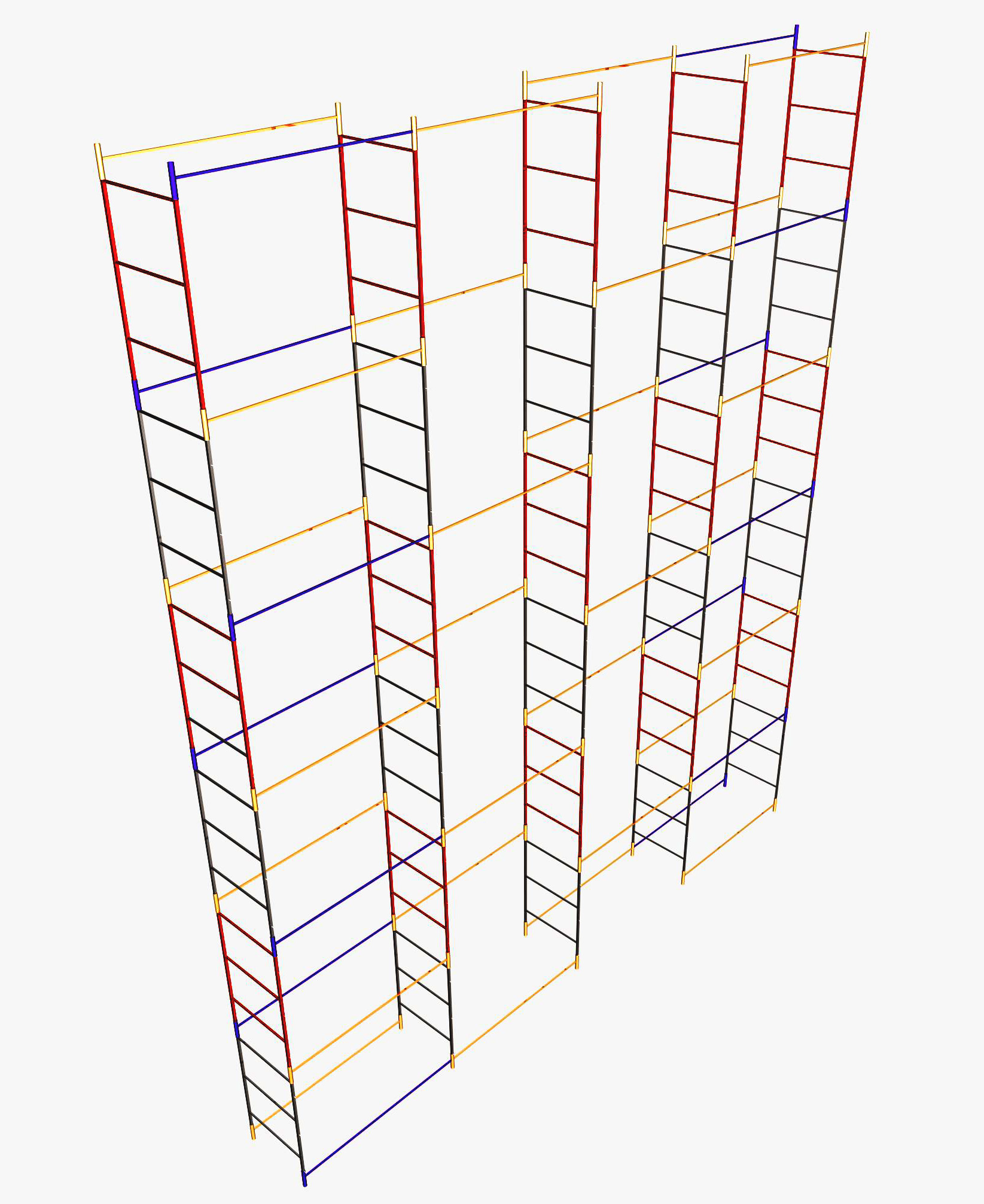

Пока добиваю чертежики, выложу общую конфигурацию лесов, дабы было общее представление что, где и зачем :)
На данном рисунке есть собственно рамы и продольные связи, без диагональных связей, ригелей, поручней и опор(домкратов).
Рамы (свего 30 штук) одинаковые. Разным цветом выделены для визуального разделения между собою
А вот продольные связи 2х видов.
Н-образные (основные) выделены оранжевым цветом. Представляют собою 2 стыковочные муфты-трубки, соединенные между собою продольной связью.
Т-образные (вспомогательные) выделены фиолетовым цветом. Представляют собою одну стыковочную муфту-трубку, к которой приварена вспомогательная продольная связь. На конце этой продольной связи сделан замок, который фиксируется с ответным узлом, выполненном на стыковочной муфте основной связи.
Основный связи установлены по всей площади лесов в шахматном порядке.
Вспомогательные связи установлены только в крайних секциях, и заполняют свободные узлы, между основных связей. Они обеспечивают жесткость и продольную устойчивость всей конструкции лесов.

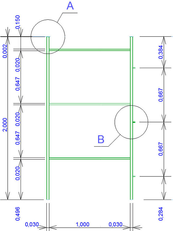

Размер каждой рамы 2002мм*1060мм. Расстояние между рамами (продольный шаг установки секций) 2550мм.
В каждой секции лесов, со стороны противоположной стене, устанавливаются еще и диагональные связи (Х-образные), которые работают исключительно на растяжение.

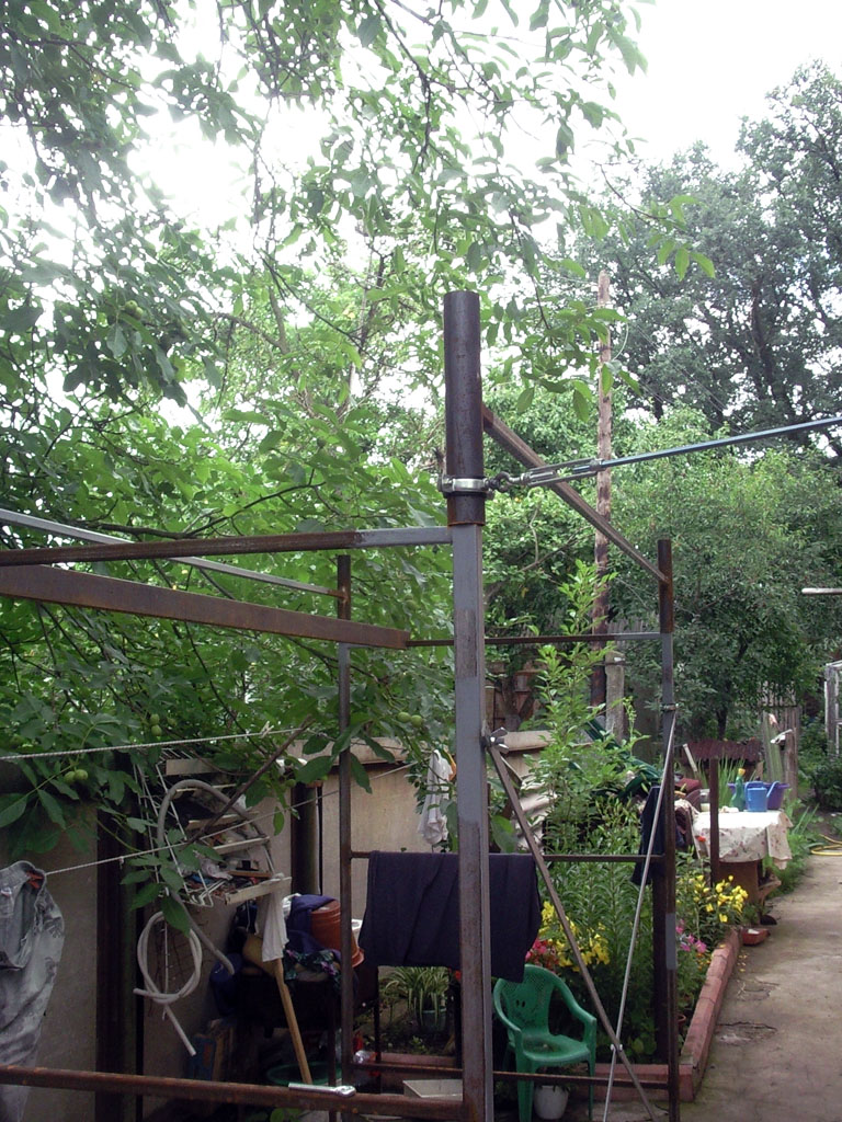

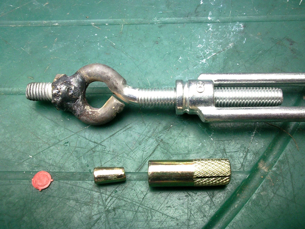

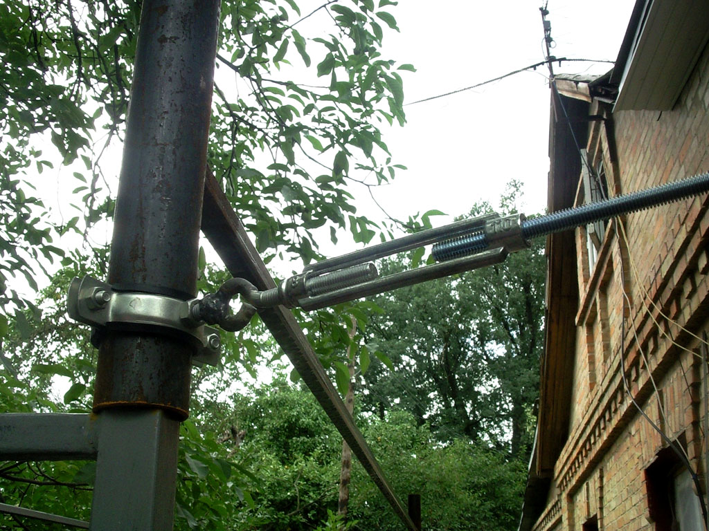

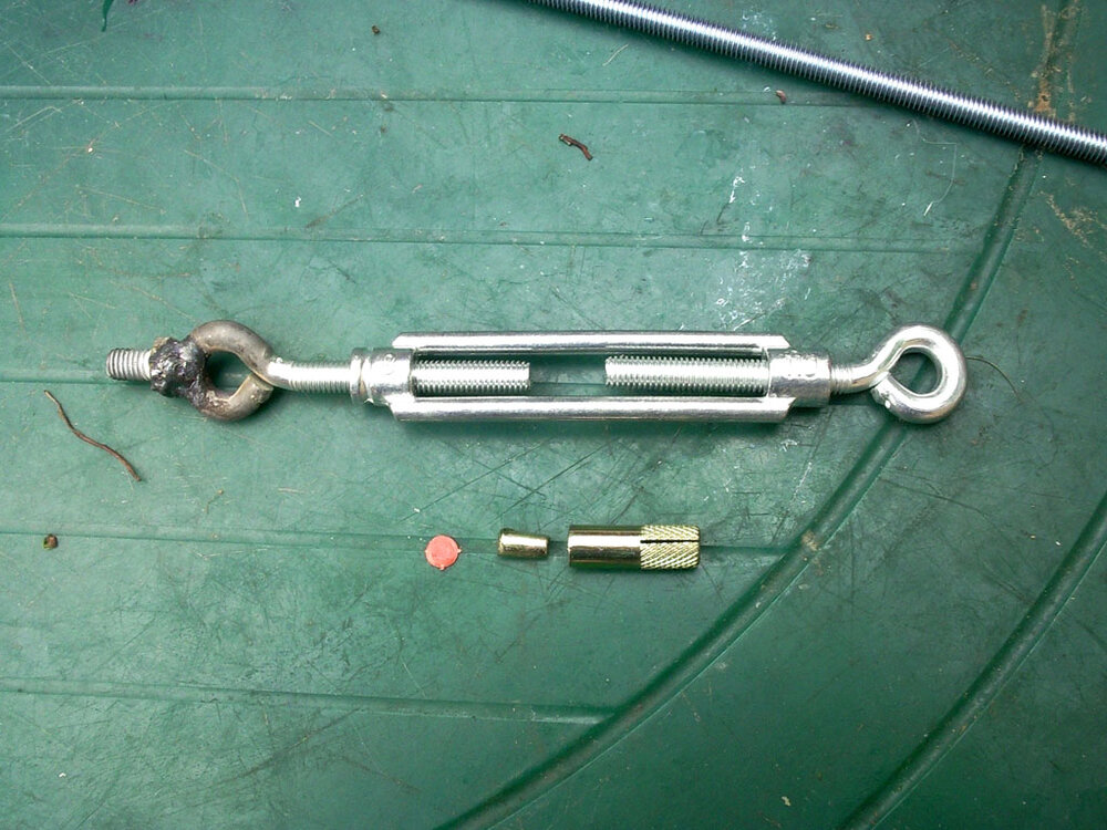

Еще несколько фотографий некоторых узлов.

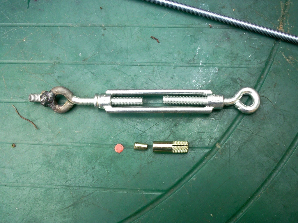

1-2 фотографии - узлы крепления лесов к фасаду.
3-4 фотографии - крупный план элементов крепления.

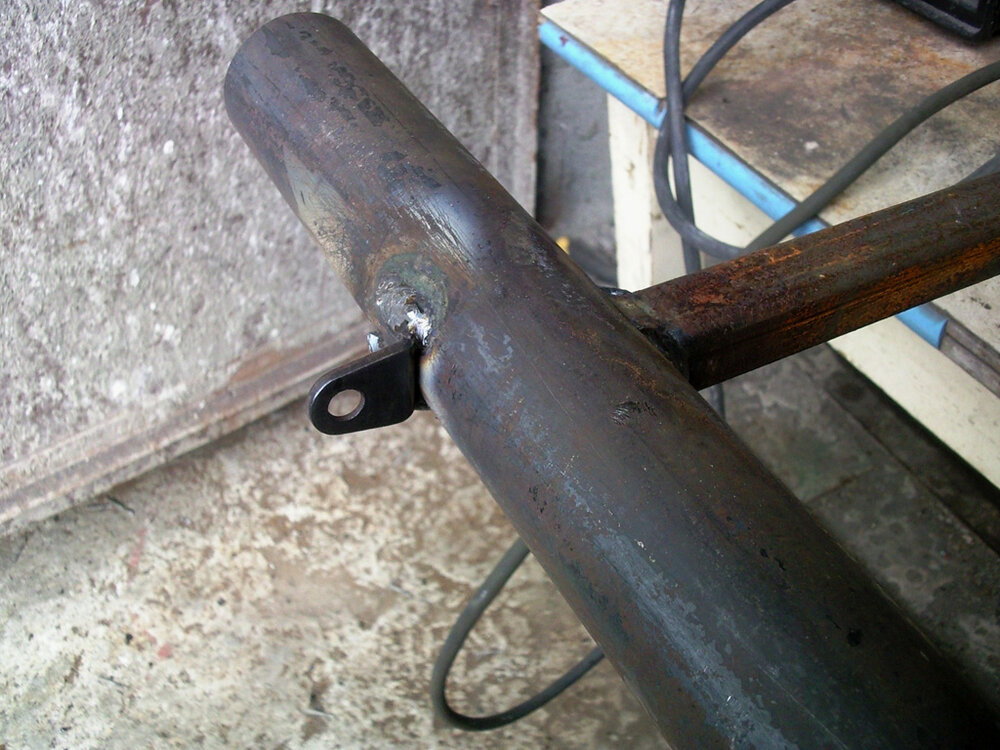

Узел выполнен из стандартного талрепа 110*8 и хомута для труб 1,25 дюйма с гайкой.
К одному кольцу талрепа с левой резьбою, приварен болт 8мм с правой резьбою. Этот болт закручивается в гайку хомута. Вместо второго кольца с правой резьбою, будет вкручиваться шпилька 8мм. В стене, шпилька будет входить в забивной анкер 8/10мм. Итого, будет возможность регулировки дистанции лесов от фасада +-50мм.

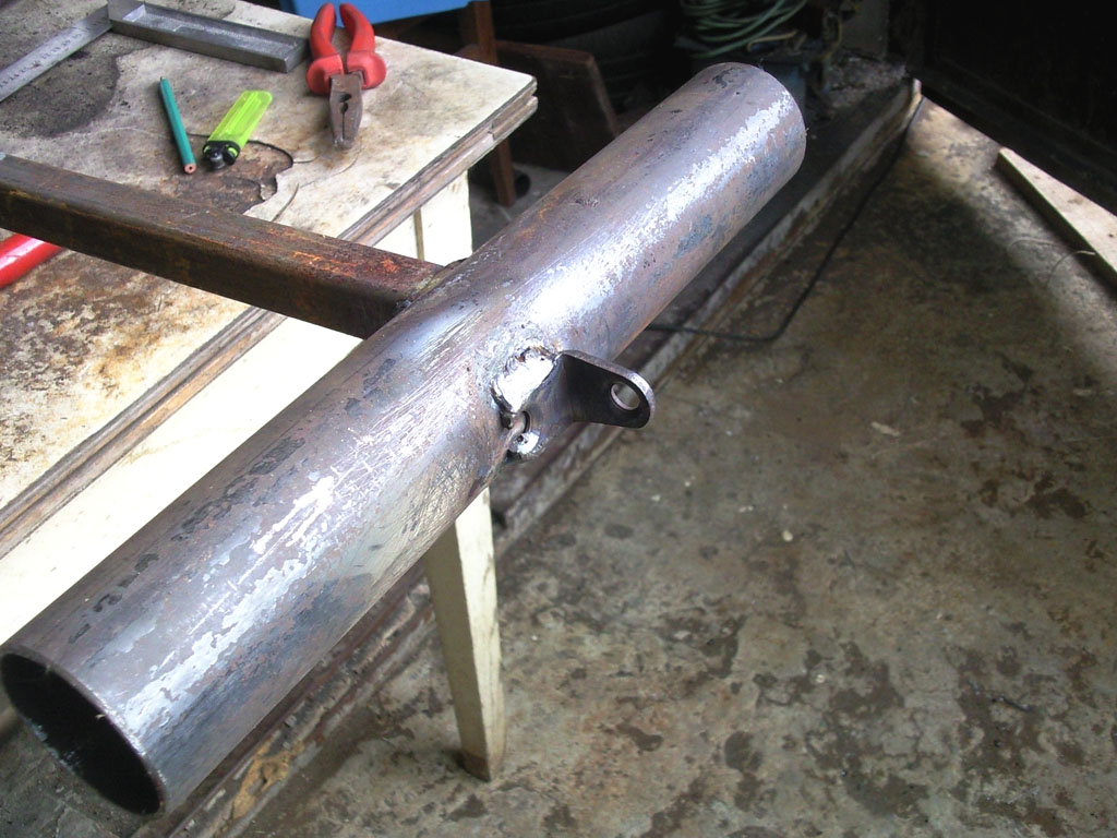

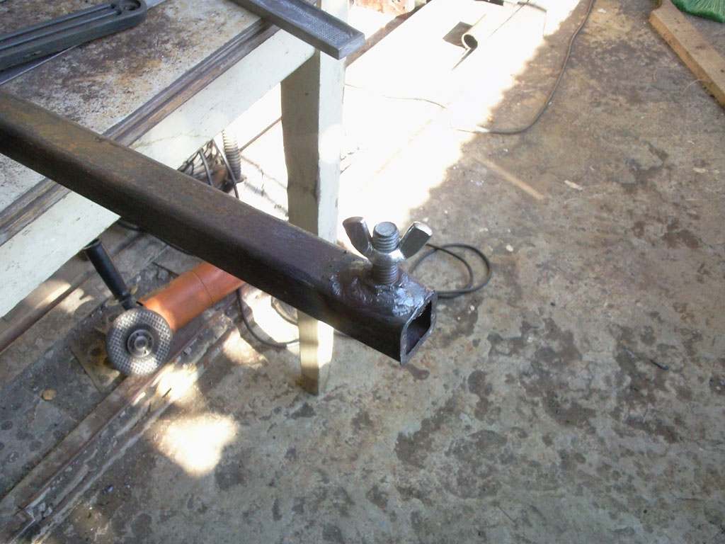

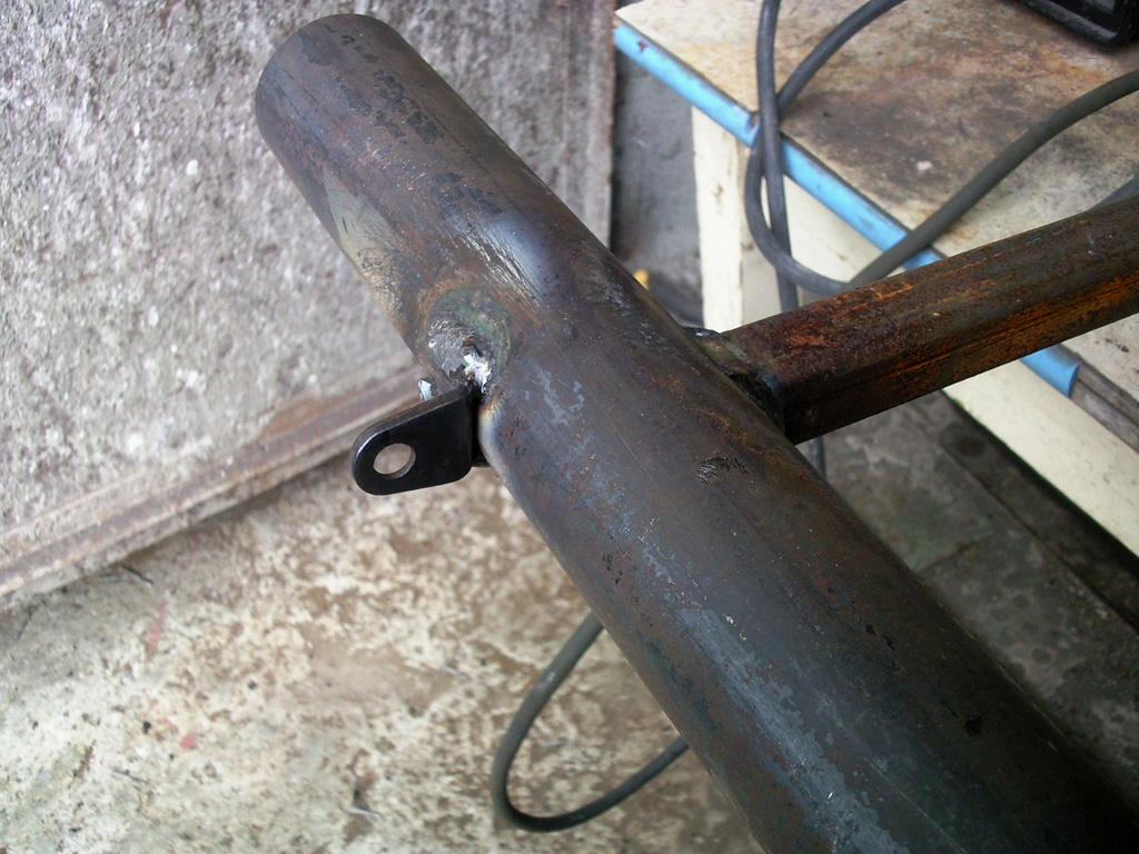

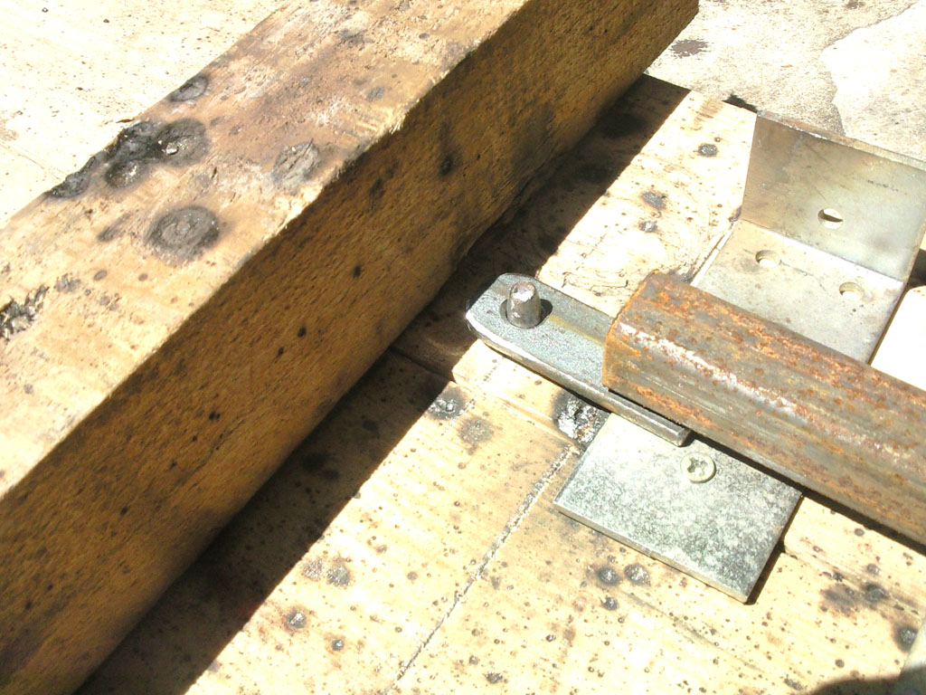

5-6 фотографии - петля, приваренная к муфте основной Н-образной продольной связи, для фиксации вспомогательной продольной связи. Нашел в гараже несколько старых мебельных уголков. Как раз подошли. Хоть и мелкие, но довольно мощные.
7 фотография - ответный узел стыковки продольной вспомогательной Т-образной связи. Просто наварен болт М8, который будет вставляться в оверстие уголка на Н-образной связи.

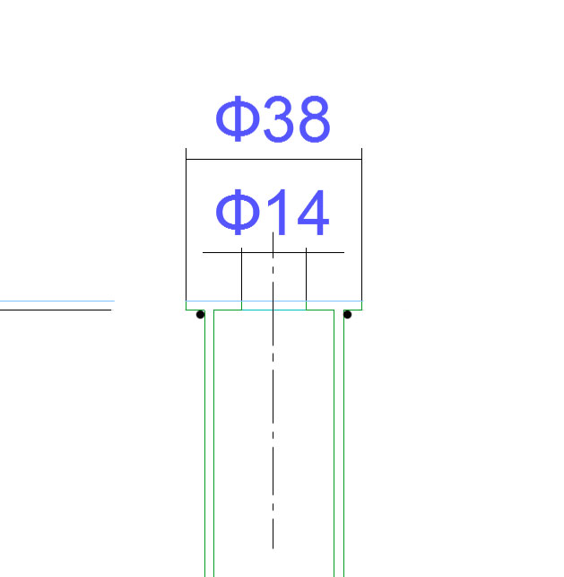

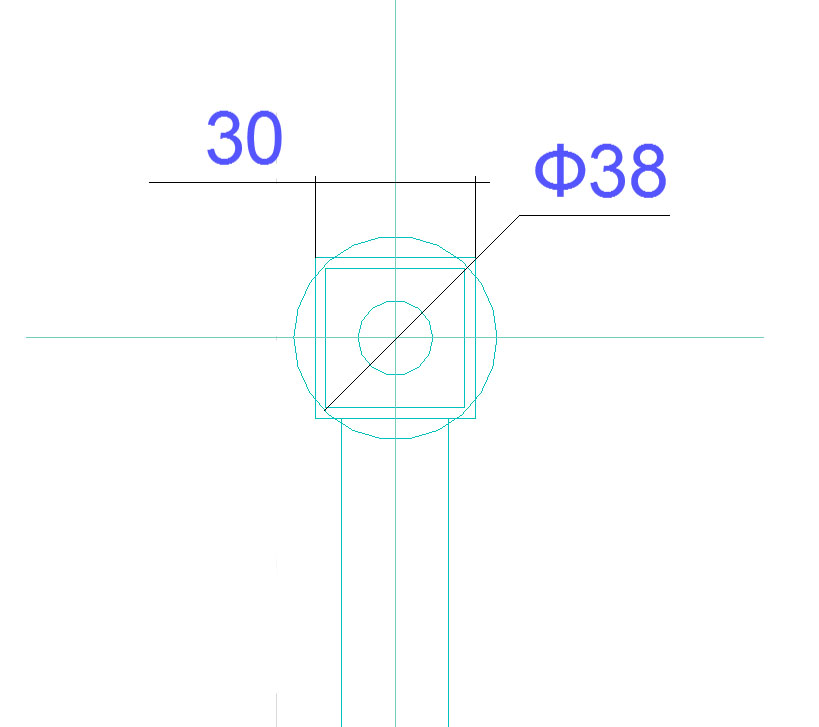

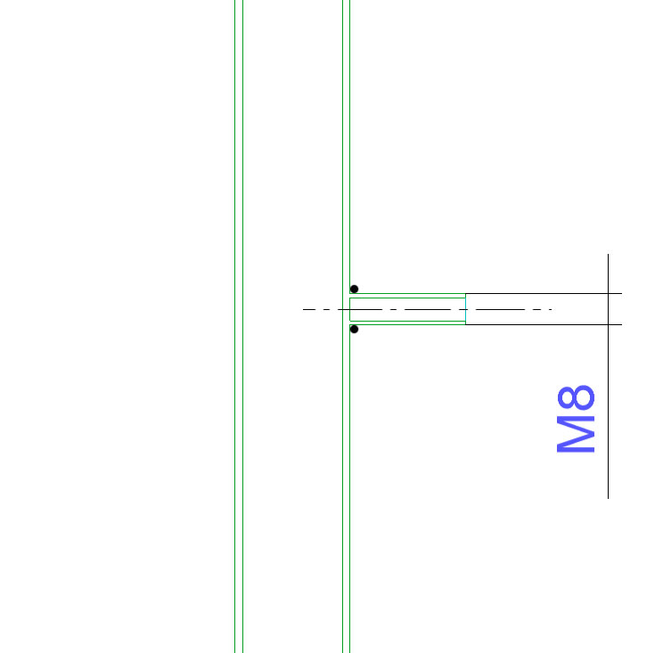

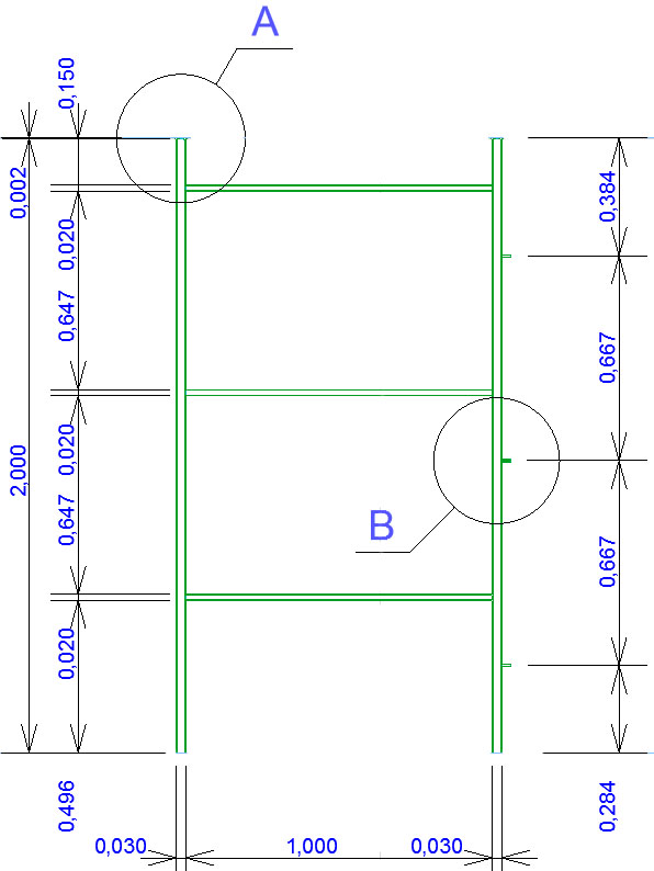

Размеры по рамам.
Вертикальные стойки выполнены из стального профиля прямоугольного сечения 30*30*2мм.
Горизонтальные поперечиные связи рам выполнены из стального прямоугольного профиля 20*20*2мм.
Вместо дорогих и очень мощных флажковых замков, использовались болты М8*30мм с шестигранной головкой. Головка обваривалась на профиле рамы, и зачищалась.
Чтобы исключить сминание металла квадратного профиля в местах стыковки рам под нагрузкой, на верхние торцы вертикальных стоек рам наваривал кузовную шайбу, которая служит подпятником для каждой следующей секции.

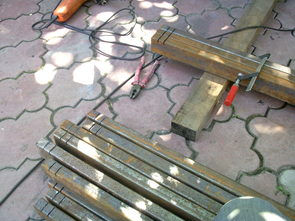

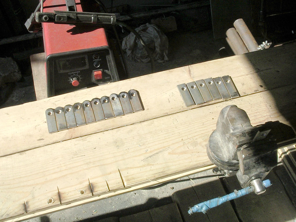

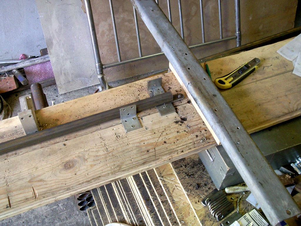

Сначала думал делать 5 комплектов поручней ограждений для одного яруса. Хотел делать из полосы, из которой у меня сделаны диагональные связи. Но сегодня решил, что поручни надо сделать понадежнее и прочнее.
В общем, профиль 20*20 еще оставался и я потратил целый день на изготовление 8 комплектов поручней (на 2 яруса) из профиля. Снова пилил, сверлил, точил и варил:D
Заодно поразмечал и сделал надпилы в ригелях под настилы. На большее сегодня сил не хватило. Осталось довести до ума ригеля за неделю, и сбить из досок сами щиты для настилов. :)

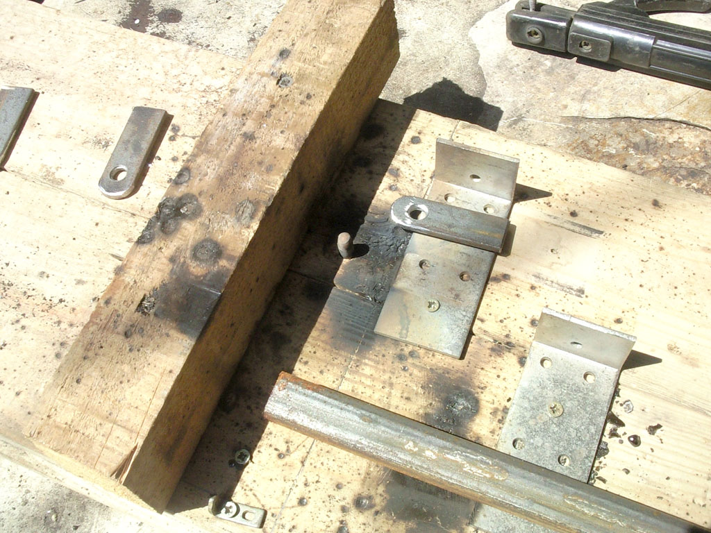

Моя приблуда-верстак для всарки продольных связей, быстро трансформировалась в другую приблуду для сварки поручней :D
На выверенном расстоянии вбил штифты для центровки отверстий петель крепления поручней. А дальше все просто. На штифты надеваются заготовленные петли, сверху кладется отрезок профиля, выравнивается на глазок и приваривается. Заготовки делал полдня. Варил всего 2 часа :)

Щиты будут весом 20 кг.
Каждая секция состоит из 3х щитов настила, размером 83*100 см. Именно для этого я и делаю ригеля из профиля 30*60. В принципе это стандартное решение, которое применяется во всех конструкциях рамных лесов :) Иначе професс монтажа и демонтажа занимал бы в 2 раза больше времени.
Более того, по технологии, леса собираются с самих лесов.
Выставляется первый ярус. На него кладется настил. С настила монтируется второй ярус лесов. На второй ярус монтируется второй настил. Со второго настила монтируется третий ярус. После этого, с первого яруса, нижний настил переносится на третий ярус. С третьего(бывшего первого) настила, монтируется четвертый ярус. На четвертый ярус переносится настил со второго яруса.
Ну и так далее. Разбираются леса в обратной последовательности :)
Все продумано :)
Именно поэтому надо иметь как минимум 2 комлекта настилов. ;)
Более того, нижний настил под рабочим, считается (и выполняет функции) страховочным настилом.

Некоторые сомнения у меня вызывает только узел крепления к фасаду. Но по ходу пьесы может его и доработаю. К непосредственной конструкции лесов он прямого отношения не имеет :) Комплект поручней у меня получился несколько избыточным, но зато, если где-то и будет слабинка (в чем я очень сомневаюсь, то смогу несколько свободных поручней закрепить в качестве вспомогательных продольных связей в свободных ячейках. Ну и домкраты из 20 шпильки (сначала хотел использовать 24ю) наверное нельзя выкручивать более чем на 30-35 см. Хотелось 50-60, но испытания показали что они немного гуляют на таком расстоянии. Но предела регулировки 0-35 см должно хватить с головою :)
