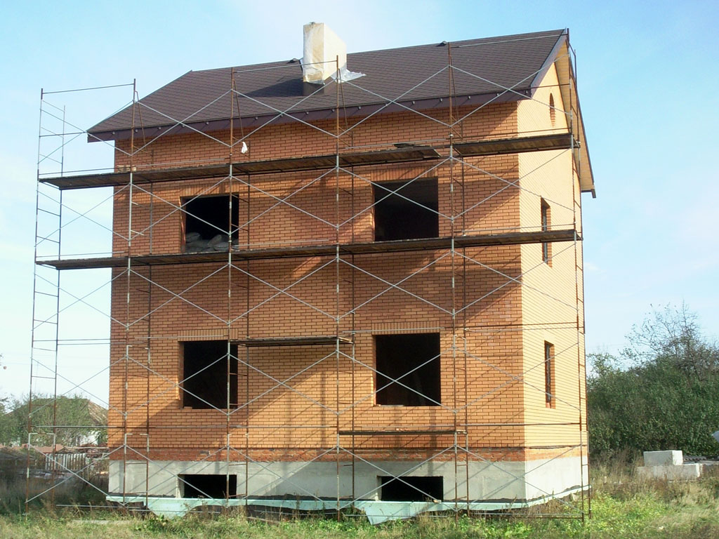

Памяти Игорехи посвящается. "Начало положено. Дом возле Макарова"
Игореха
Не страшно, но движения сковывает.
Хоть пленкой накроешь второй скат? Или понадеешься на ОСБ?
Я второй скат сделаю полностью, за исключением БЧ. :) У меня ОСБ полностью закатывается подкладочным ковром.

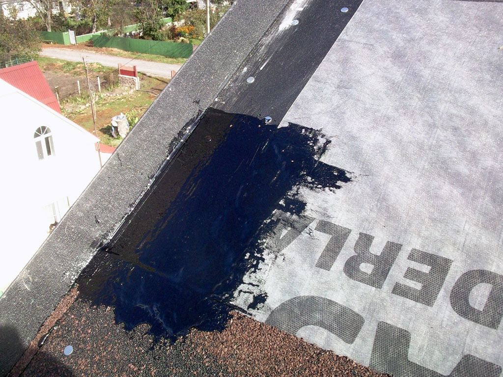

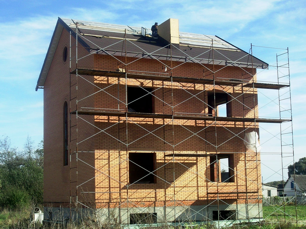

Сегодня продолжали развлекаться с битумкой.

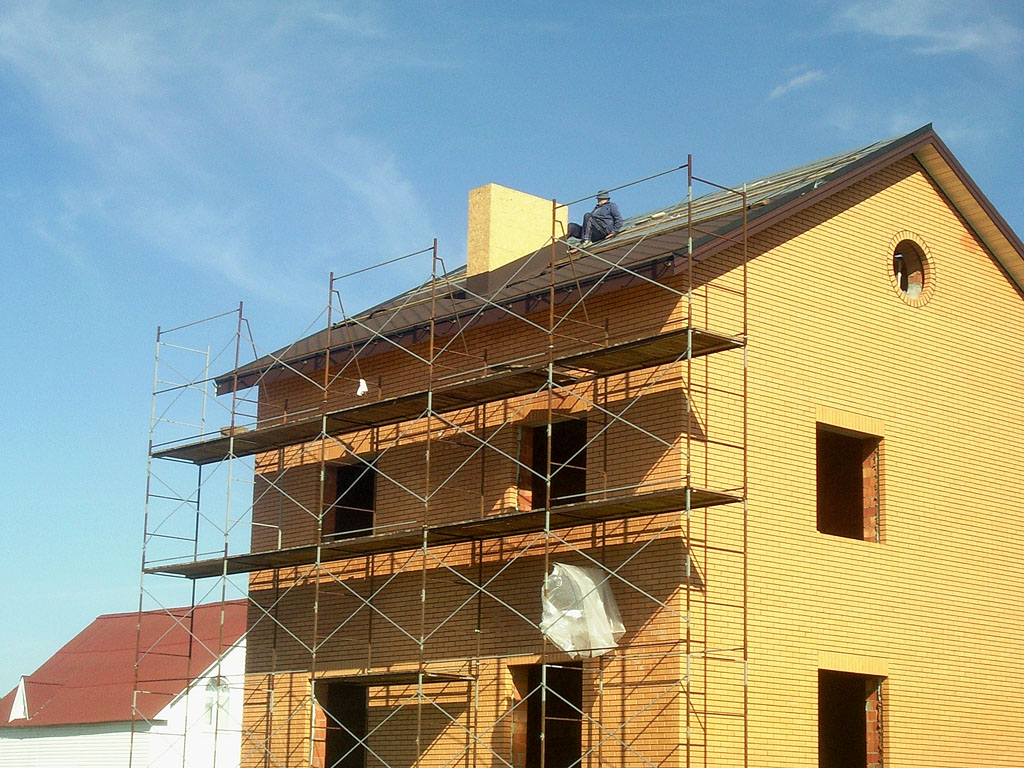

Уже установил люкарну. За счет дымаря и люкарны вышла небольшая разбежность в порядовке. Погрешность составила порядка 6мм. Собственно, заметно только когда сидишь на крыше :) После люкарны, наконец-то вышли на оперативный простор и цельные ряды битумки от фронтона до фронтона и смог наконец-то натянуть контрольный шнурок. Эту погрешность сразу и убрал по шнуру. :) Теперь осталось доложить 13 сплошных рядов битумки и один скат будет закончен. Но за завтра наверное не успею, ибо работать буду до 4 часов дня - надо уехать в командировку на пару дней. На следующих выходных заканчиваю с БЧ, устанавливаю 2 КТВшки, обшиваю дымарь и можно переносить леса под последний скат :)

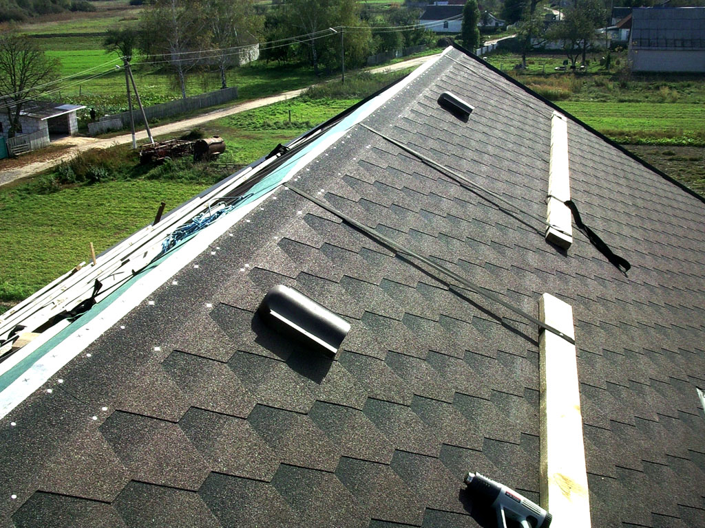

Сегодня, вернувшись из командировки, выделил полдня и таки закончил один скат. Ура! :)
Много времени заняли КТВшки, но и это прошли. Работать с битумкой и мастикой при такой температуре уже приходится с феном. Остается обшить дымарь, повесить рынву и переходить на последний скат :)

Вопрос по поводу кровли.
Когда набивали битумку, при заходе битумки на боковые капельники (правая и левая сторона) вы клеили эти места к-36 дополнительно?
Не уверен что это К-36 (почитаю на банке), но обязательно промазывал :) Промазывал, приклеивал и прижимал что есть сил, чтобы у воды не было шансов попасть под битумку с торца :)

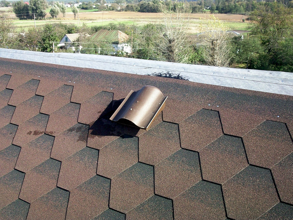

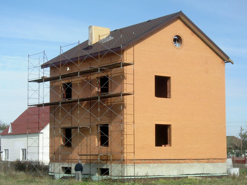

Сегодня навели окончательный марафет на скате. :)
Ну а дальше... Дальше повторение пройденного материала.
Сварил каркас второго дымаря. Завтра будем обшивать ОСБ. В общем, с этого места становится неинтересно выкладывать фотографии, ибо все это уже было. Смотрите в предыдущих сериях:D
Ну и финальные фотографии готового ската. Не хватает только коньковых гонтов. Они будут уже после завершения второго ската.

Отличная работа! как будто не в первый раз ;):good:
Спасибо! :) Мне последние дни тоже кажется, что я это уже когдато делал:D
Все банально. Я просто мысленно эту кровлю уже год собирал несколько раз;)
Я же пока не буду сам уверен в том, что смогу это сделать, за молоток не возьмусь. В общем - долго запрягаю:lol:
Хотя некоторый мандраж присутствовал.
И все равно есть небольшой косяк. Нижний фартук люкарны некравсиво обошел битумкой. Но т.к. на герметичность не влияет, то переделывать обломался. Надо было на один ряд битумки меньше ложить под нижний фартук.:oops: Жалко что на втором скате окна не будет - сделал бы уже идеально.

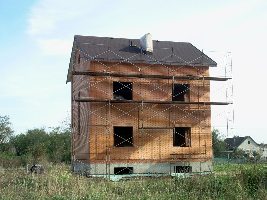

Намучался я сегодня со вторым дымарем. Очень много времени и сил заняло закрепить его на плитах перекрытия. Ковальской сегодня должно было икаться нипадецки:D
Низ плит у меня лежит почти строго по горизонту +- пара миллиметров. А вот верх... ну многие сами видели фотографии тех плит.
Под первым дымарем - повезло. Там плиты вверху почти сошлись в одной плоскости.
А под вторым перепад высот составил 28мм.
Сначала я притянул анкерами опорные площадки под стойки дымаря, а потом готовый сваренный дымарь подрезал снизу, чтобы он встал на эти площадки строго вертикально. Вся прелесть заключается в том, что сваренный каркас дымаря уже нельзя положить и перенести в другое место - стропила мешают. Его можно только наклонить немного и подвигать на пару десятков сантиметров. Но танцы с бубнами закончились вполне удачно :)
