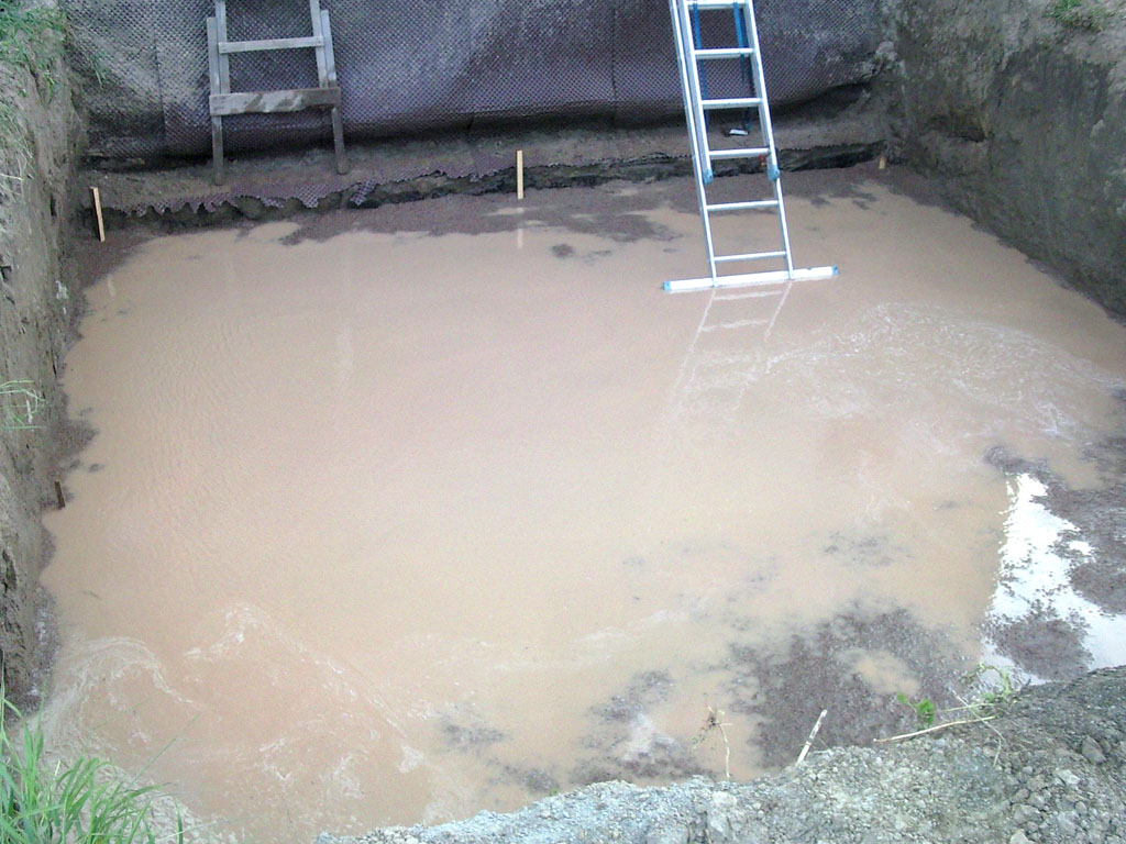

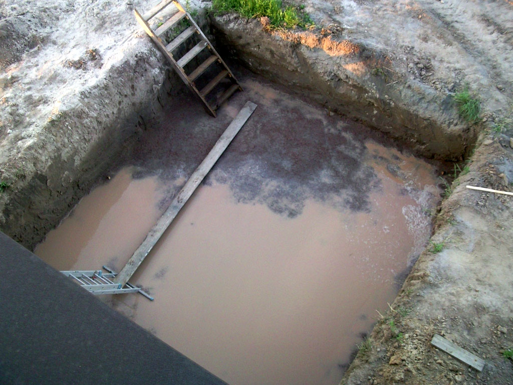

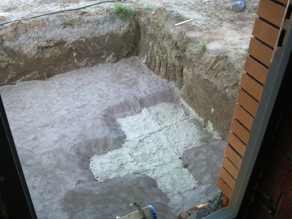

Водичка прибывает.
Кучка щебня, порядка 7 кубов, на фоне кучи грунта смотрится игрушечной :D
а откачивать воду не думали?
Аналогично :) Даже в мыслях не было :) Нет у меня насоса, способного за короткое время откачать половину водоносного горизонта :) Я вот в колодце пробую воду откачивать. Выбираю до дна. А через три часа ее снова столько же:D Снова качаю, снова набирается.
Люди, ну поймите вы, что это не дождевая вода. Это - грунтовые воды. Это такой же колодец, только очень большой. И сколько вы из колодца воду не отбирайте, меньше ее не станет (в смысле очень быстро и на долго). Пока УГВ не упадет, все старания бессмысленны. ;)
Ну и даже если бы у меня получилось ее откачивать такими темпами и объемами, то куда вы предлагаете ее сливать? ;) Вывозить за 50км водовозами?:D Или выливать за 50 метров от участка? Так она вся снова будет там же - она снова просочится через почву в водоносный горизонт :)

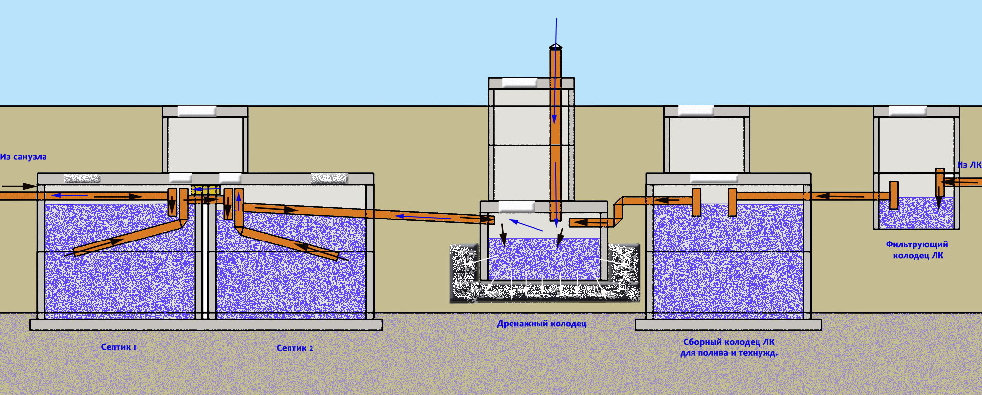

Самодельный из 2х метровых колец :) 2 метра УГВ - аномалия для наших краев. Так что покупать ЛОС и вваливать огромные деньги нет необходимости. Мне главное септик по сухому смонтировать и загерметизировать. А потом пусть хоть "утонет" :D Дренаж будет на уровне 180см. Статистический УГВ - 3,5-4 метра.
Даже картинку приводил.

И мои советы Вам (какая страна такие советы) - Андрей Раиников пишет, что все равно какой септик одно или двух или трех камерный.
Я бы ливневку в дренажный колодец не заводил.
Очень интересный вопрос для меня (и актуальный).
Как Вы думаете конструктивно удерживать такие длинные трубы внутри септика?
У меня Вх-Вых с одной стороны, ничего путнего я пока не придумал.
Над крепежем пока додумываю. Сами трубы будут обжаты в пластиковые хомуты. Остается вопрос подвесов. Возможно буду использовать туже базальтовую арматуру на жидкий анкер в бетон. Надо что-то долговечтное и не подверженное коррозии. :)
По поводу ливневки у меня есть доработка этой схемы. Будет 2 дренажных колодца. Один для ливневки, другой для канализации. Но у этих 2х колодцев будет одноуровневый верхний перелив (как пожарный вариант). Если вдруг ливневый дренаж не успеет справится, то ему немоного поможет канализационный. И наоборот. Хоят "наоборот" - маловероятный вариант :)
Что касаестя Ратникова, то я бы м.б. и не делал бы септик с двумя колодцами. Но мне интуитивно больше нравитсявариант с двумя. А закопать больше колец в один колодец не могу. У меня и так септик почти на грунтовке стоять будет. Приходится делать по минимуму в высоту и расти в ширь :)

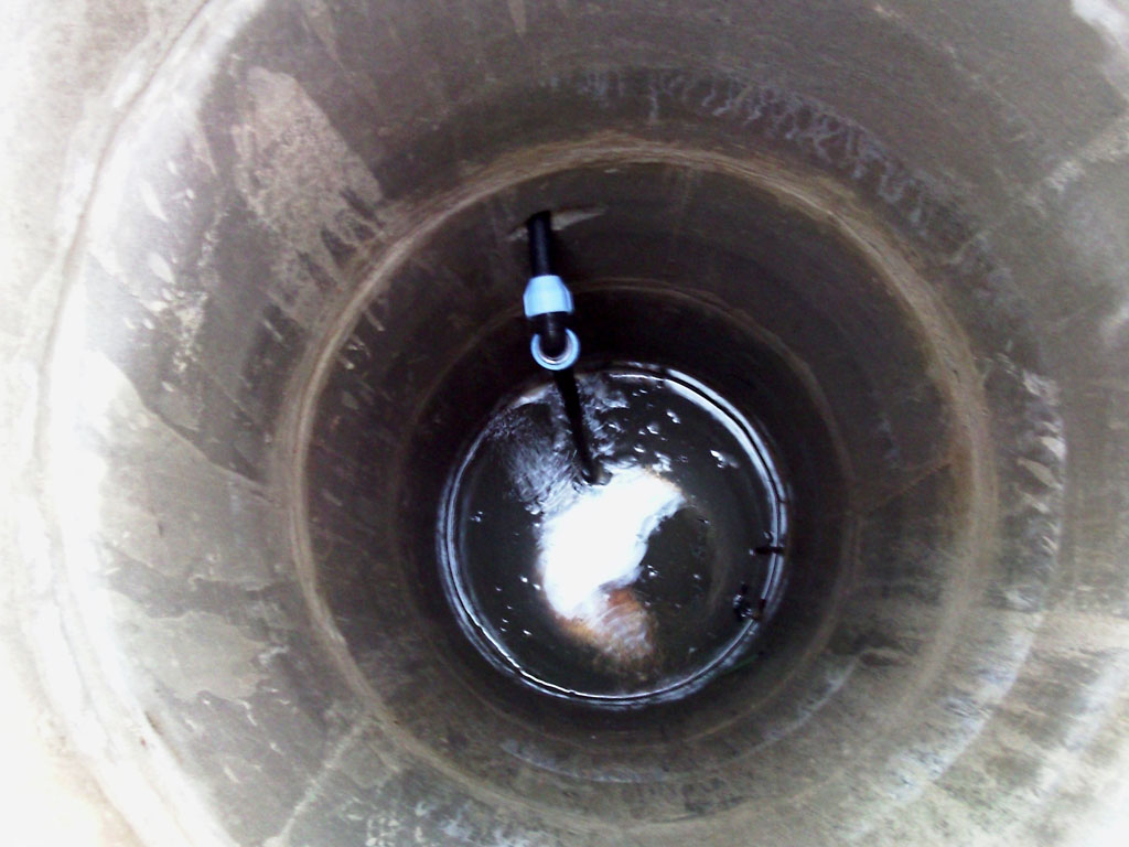

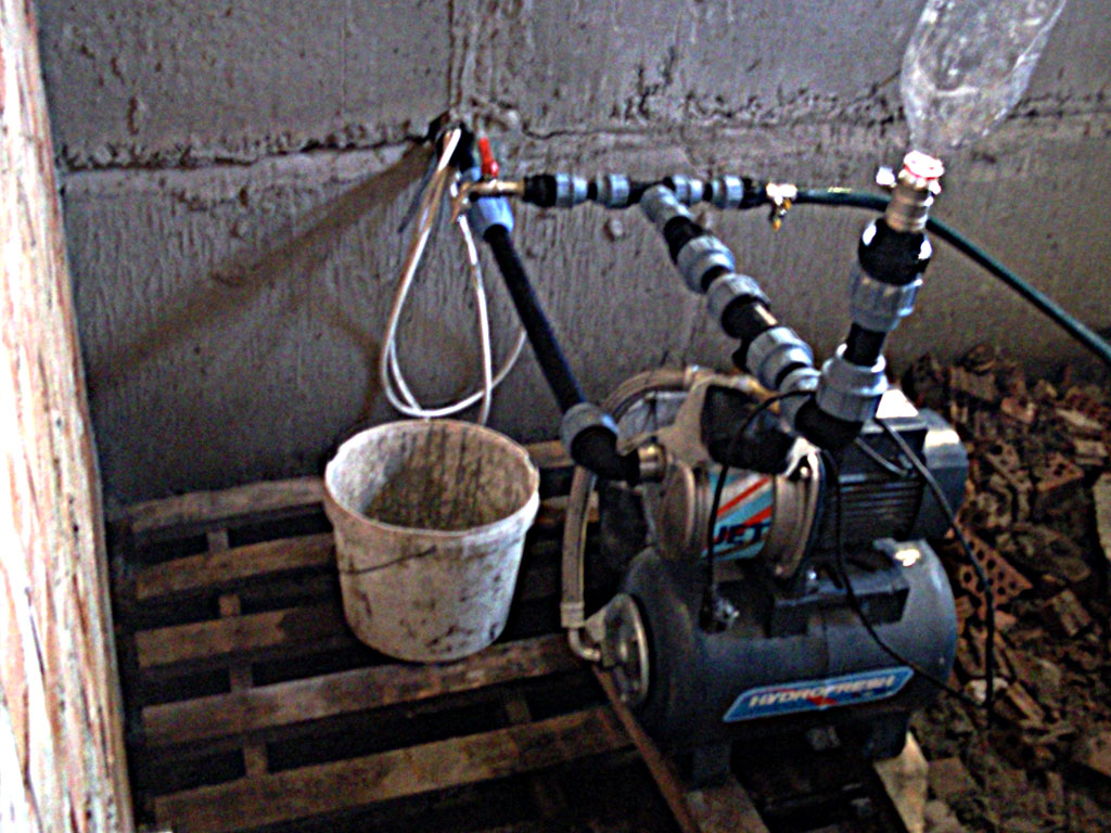

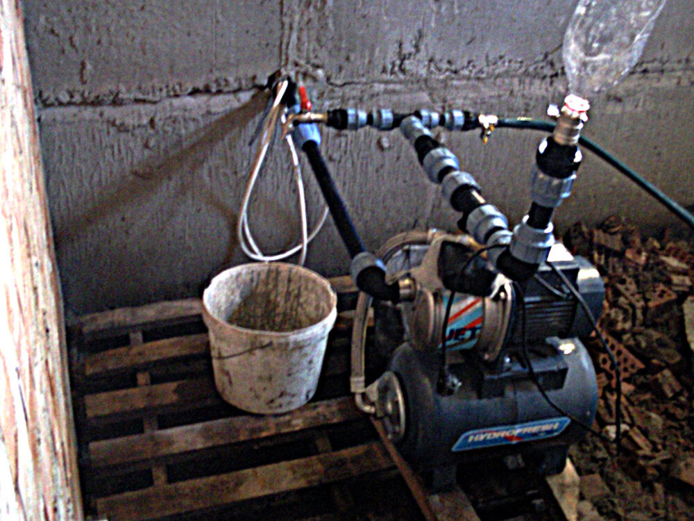

Просто с такой длинной магистралью (18 метров горизонт + 5 метров вертикаль) я раньше свою насосную станцию не гонял.
И сегодня с утра при перезапуске насоса поймал гидроудар. Сальнику (уплотнителю) приснился маленький пушной зверек:D
Зато научился ремонтировать свою станцию. :) Осталось только уплотнитель где-то купить.
А перезапуск понадобился по причине того, что вчера я тоже отличился.
Решил накачать полуторакубовую бочку одним заходом. Это заняло полчаса. Но т.к. грунтовка сейчас очень высоко, и водоносный пласт очень мощный, то насос не смог побороть колодец:D Первое кольцо ушло сравнительно быстро, а потом вода просто с шумом и булькотением начала поступать в колодец из водоноса. Насос качает 40 литров в минуту. Но его производительности дальше не хватило, чтобы побороть дебет колодца :) Это хорошо, с одной стороны (хоть и временное явление), но я сглупил, что не останавливал насос всё это время. Вода потоком вынесла в колодец много песка. Сегодня с утра фильтр и обратный клапан оказались естественно в песке. Запустил насос он выгнал воду из магистрали и попытался чего-то накачать из колодца через слой песка вокруг фильтра. Ессно у него это не очень получилось. Но тогда я еще не знал причину отсуттсвия воды в магистрали. Я снов залил воду в магистраль и попробовал прокачать. Вода пошла. Но в магистрали видимо были еще приличные воздушные пробки. Я не дождался пока насос полностью прогони магистраль, и закрыл кран, чтобы заполнить гидроаккумулятор. Это была моя большая ошибка. Насос набрал ГА и отключился по давлению. Но через доли секунды включился снова на полсекунды. Это произошло из за резкого падения давления в системе, т.к. в магистрали были воздушные пробки, и после прекращения всасывания, они погасили давление в системе. Этот цикл вкл/выкл повторился около 6-7 раз за три секунды. Случился небольшой гидроудар. Всё бы ничего, но т.к. в воде присутствовал песочек, он попал во время гидроудара между уплотнителем и моментально сгрыз графитовое кольцо уплотнителя.
Это я понял уже потом, после разборки, дефектовки, и анализа произошедшего.
Ну ничего, будет наука на будущее. :)

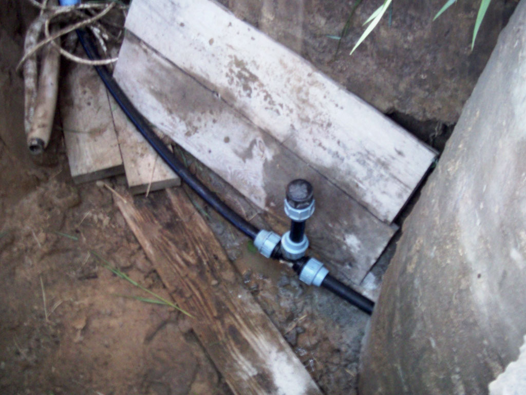

А собственно вчера, расширил будущий приямок колодца, пробурил дырку в одном из колец. Пропустил через нее магистральную 32-ю трубу, состыковал вертикальную трубу с обратным клапаном и фильтром (сегодня я ее укоротил на 20 см, чтобы насос не хватал песок), а второй конец магистрали, которую заложил еще перед обратной засыпкой котлована, соединил с насосной станцией в топочной. Теперь вода есть в доме (была):D

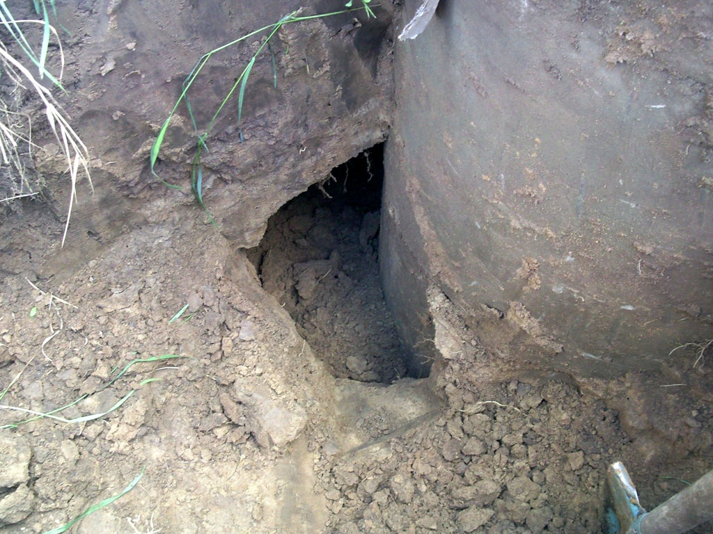

Вчера при копке приямка возле колодца, обнаружился еще один нежданчик.
Т.к. трубы к колодцу из дома вывел более года назад, то возле колодца была вырыта траншея, которая осталась частично открытой, чтобы долго не искать потом концы труб и проводов. Видимо дождевая вода нашла себе естественный сток возле колец колодца, и вымыла грунт ниже приямка в виде грота. Объем порядка пол-куба. Обнаружил этот размыв, когда начал откапывать приямок.

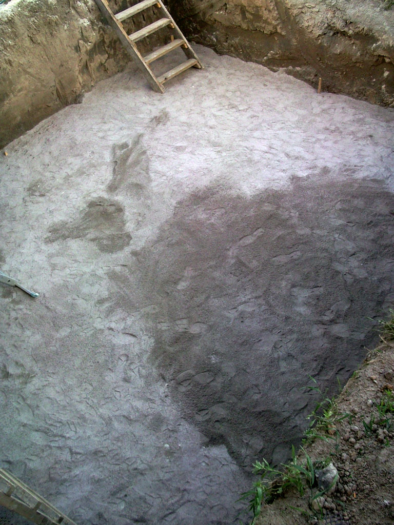

Сегодня с утра завез КАМАЗ песочка и пол дня с отцом перекидывали эту кучу в котлован. Получилась уже знакомая песочница в миниатюре:D
Разравняли, снивелировали, пролили водой. Правда проливать пришлось очень долго, и бочки, самотеком. Благо что бочка на 1,5 метра выше стоит. Насос пока ждет своего торцевого уплотнителя.

На сегодня, на дне колодца скопилось порядка 120см песка. При каждой хорошей прокачке (1,5 куба) на дно колодца выносит порядка 10-15см песка вместе с родниками, которые хлещут из водоносного слоя. Сегодня опять пришлось укоротить трубу на 40 см, чтобы можно было пару дней еще покачать воду, иначе фильтр и обратный клапан заиливаются и станция не может тянуть воду, а периодически тянет пульпу, что не отражается положительно на ее здоровье. На рынке нужного торцевого уплотнителя для снации не нашел. Буду на неделе искать в Киеве. Но вода была нужна сегодня, т.к. надо было проливать второй слой гранотсева в котловане. Поэтому еще раз разобрал станцию, сделал восстановительный ремонт старого уплотнителя и станция снова заработала :) Правда, уплотнитель работает на пределе, но сегодня свою большую миссию выполнил с достоинством :)
Найду за неделю родной уплотнитель и поменяю. Цена вопроса 30-40грн.
В общем, сегодня принято решение на основании того головняка, который доставляют грунтовые воды в этом году. Когда сойдет вода буду реконструировать колодец. А именно - гильзовать. Не очень дешево, но хочется раз и навсегда забыть об этих проблемах, иначе головняк будет обеспечен на многие годы. Лучше один раз немного потратиться, чем всю жизнь (во всяком случае до скважины) заниматься секасом с водой :D

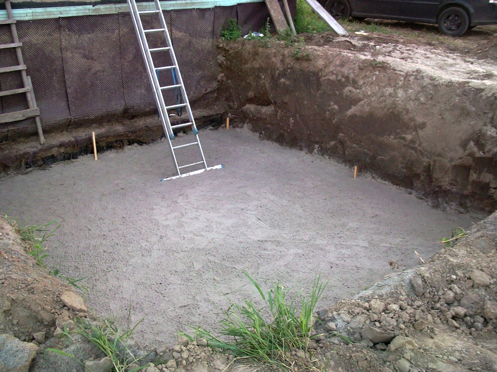

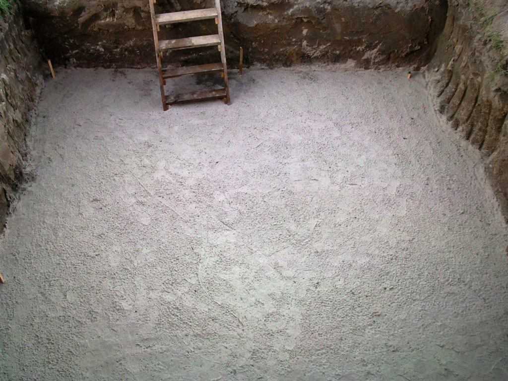

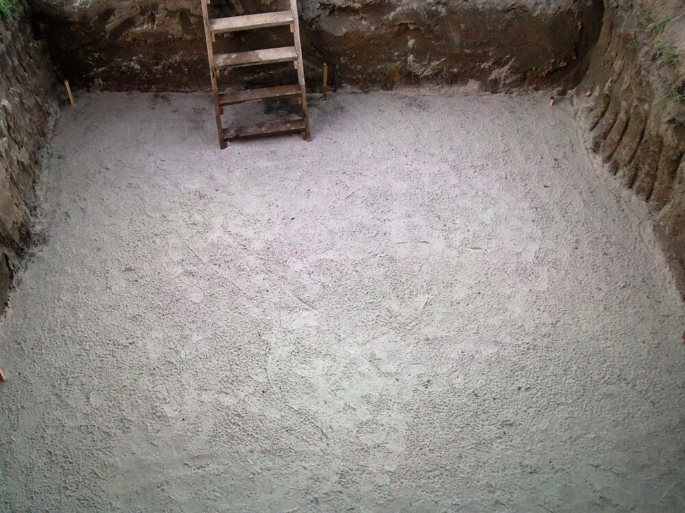

Сегодня ведрами перетаскали в котлован 4 куба гранотсева. Подготовка под плиту почти закончена. Надо немного доравнять, затрамбовать виброплитой и можно ставить опалубку и вязать каркас. :)
Змінено користувачем Игореха

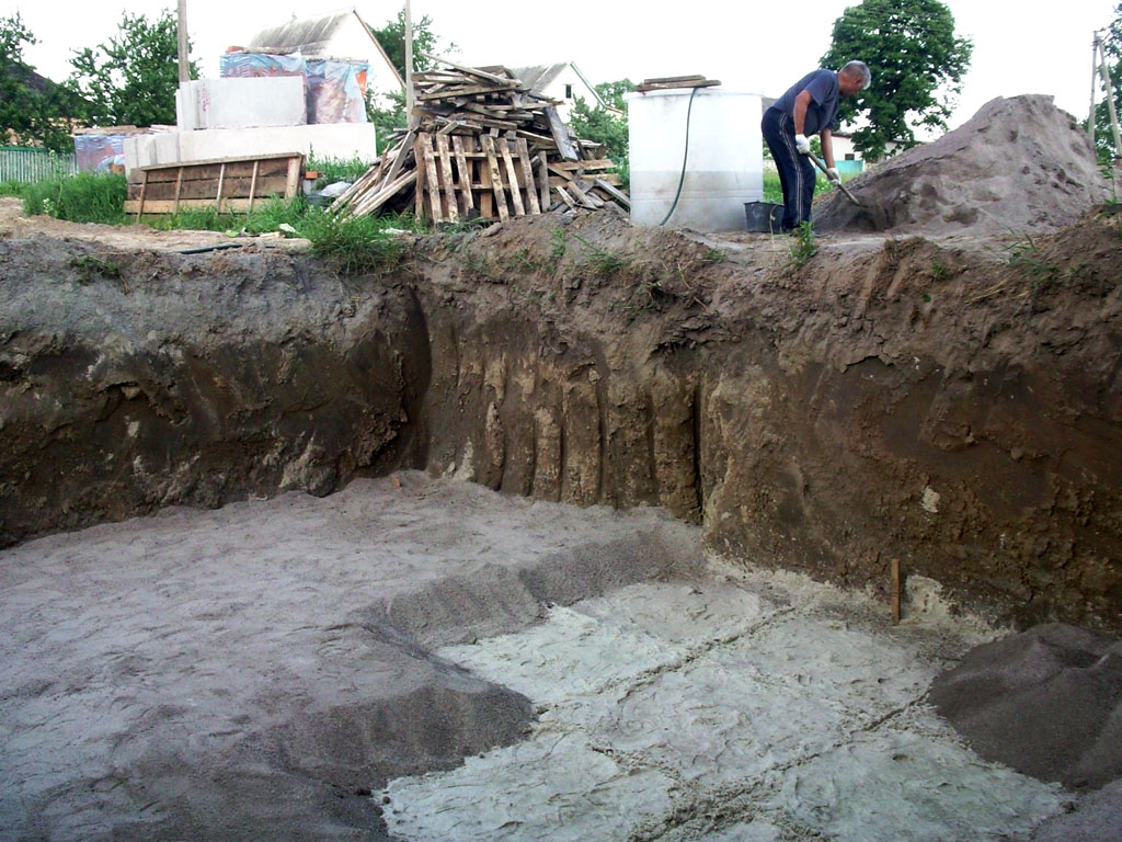

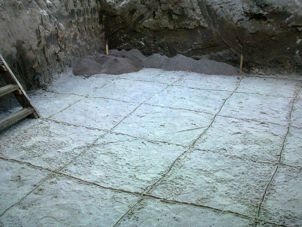

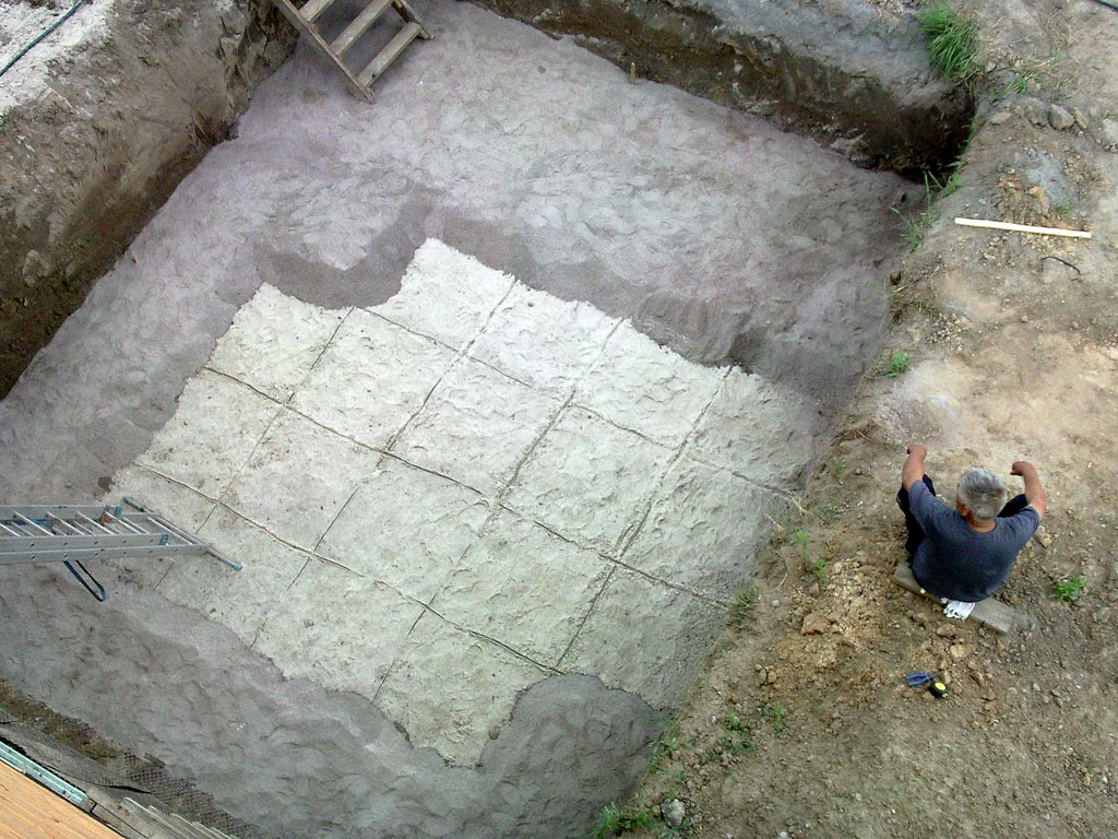

Ну и немного фотографий процесса подсыпки котлована гранотсевом :)
Чтобы работа казалась более разнообразной и веселой, с игровыми элементами, решил несколько разнообразить этот процесс:D:D:D
На самом деле, стремился облегчить труд и временнЫе затраты на подсыпку и последующее выравнивание ;)
Получился тетрис, а может быть пятнашки... или шашки, а может крестики-нолики:D
Определил величину подсыпки порядка 12 см. При объеме ведра 0,01куб, вычислил сколько ведер необходимо на всю площадь. В соответствии с этим определил с каким шагом надо засыпать ведрами гранотсев.
Короче.....:D
Расчертил песчаную подушку квадратами 85*85 см. В каждый квадрат засыпалось 9 ведер отсева (3*3).
Это стало гарантией равномерности подсыпки заданной толщиною, с минимумом работ по дальнейшему выравниванию :) Итого 394 ведра.
Потом пролил все водой, чтобы определить где необходимо подравнять уровень. Подсыпка вышла идеальной толщины, но т.к. песчаную подсыпку я не выводил в идеальный горизонт, то граностев в точности повторил рельеф подстилающего слоя. Перепад уровней составляет максимум 30мм. Надо еще порядка 25 ведер чтобы вывести подсыпку в одну плоскость.
