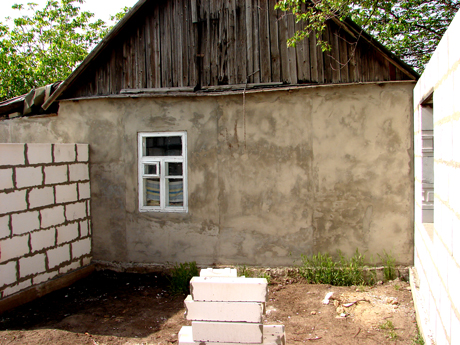

Всем привет.
Был куплен домик с участком 11 сот. совсем рядом с Запорожьем (15 минут на авто до Центра).
Решено пристроить к домику пристройку с мансардной крышей.
Крыша будет меняться вся - и в старом доме и в новом.
Уже сделано:
- фундамент
- стены из газобетона
Надеюсь на толковую критику и советы.

Ни разу не видел нормальной пристройки к старому зданию, в том смысле что всегда разъезжаются :(
Если уж пошел на это то надо было или как клещу присосаться к старому строению или наоборот дать им свободу друг отн. друга.
Стяжкой пола никак ты их не соединишь.
Теперь относительно крыши. Независимые крыши это конечно хорошо, только я не представляю себе как это сделать в мансардном жилом этаже:shock:
В этом месте я бы сделал хороший армопояс, общий для старого и нового здания, а конструктив мансарды пересмотрел бы в сторону каркасного.
А насчет "понадежней стык стен", так газобетон не выдержит никакие стяжки или усилители. Это можно было сделать только на этапе возведения фундамента и стен.
Удачи в строительстве.

1) в общем случае, пристройку нужно делать автономную, на собственном отдельном фундаменте. после усадки готовых зданий можно "замоноличивать" стыки, до того времени жёстко не соединять - треснет всё равно.
2) крышу, соответственно, тоже лучше делать разделённую - уступом.

Фото Вашего строения нет?
я там сослался на свою тему, в ней есть фото:
www.stroimdom.com.ua/forum/showthread.php?t=33482

Ага, вижу. У Вас пристроечка конечно более скромная. По фото не пойму фундамент и не видно как крепятся стены пристройки к самому дому.
Может сейчас еще не поздно долить 4-ю сторону фундамента (вдоль старого дома) и возвести на ней такую же стену с проемом под вход? Тогда получатся два разных строения с собственными фундаментами.
В принципе, не поздно и можно это сделать. Вопрос только насколько целесообразно? Думаете сделать так? Стену ложить вплотную или оставить зазорчик? В этом случае тогда армопояс и не нужен ?
Пустить стену и фундамент еще не поздно совсем. Но что-то сомневаюсь что фундамент 4-й стены "схватится" как положенно с новым (сделан месяц назад).
Я бы сделал так. Новый фундамент получится равнонагруженным, поэтому больше вероятности что сядет равномерно. Я сам хотел делать как вы, но изучив вопрос, сделал новый дом отдельно от старого, можете глянуть у меня в ветке. Стену класть с промежутком (деформационный шов) его утеплить пенопластом. Армопояс делать обязательно по новому строению (тем более, что у вас ГБ на ребро 20см - это маловато), не связывая со старым. Крышу тоже отдельно.

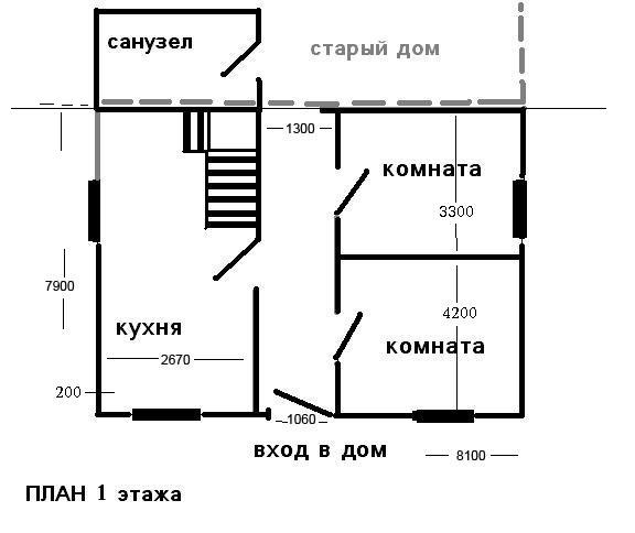

поэтому предварительно думаю так:
- поставлю две колонны (в основании буквы П), прианкерю их как к стенам пристройки, так и к стенам дома
- на эти колонны и армопояс положу несущий прогон
по сечению и конструкции прогона пока не определился - скорее всего будет из двух досок 50*300 с фанерной вставкой, как там по ссылке рекомендуют. или возьму 3 доски :) , будет 150*300. посмотрим, какой будет материал. запас прочности не повредит - в идеале надо бы 250*350, я б и не парился тогда (но 0,4 куба доски пойдёт на такое художество)
на прогон обопрутся стойки, на стойки лягут стропила, по стропилам гидробарьер, контррейка, обрешётка, и фальц - вот и односкатка.
плюс к тому же прогону прикреплю бруски перекрытия, снизу обошью обрезной досткой, сверху утеплю минватой.
такие мысли.

Вот размеры выкладываю.
Итак, сегодня на объект привозил опытного прораба, консультировались. Резюме - все нормально. Посмотрел фундамент и новый и старый, посмотрел крепеж между ними. Арматура в ленточном новом фундаменте 8-ка и 15-ка, связывалась надежно по углам - фундамент прочный. В старый моими рабочими была заведена на 600 мм тоже арматура, а потом пошел жестко новый от него. Усадок и пр. не наблюдается.
Так что мансардный этаж все же будет.
