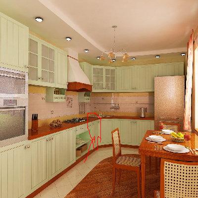

У меня похожее расположение только в зеркальном отображении
Будет или уже есть? :) Если только будет, то поверь мне, еще сто раз переиграется :-D По своей кухне знаю, я до сих пор не определилась. Хотя однозначно красную кухню ставить не буду :-D, а она мне так нравилась, до тех пор пока не увидела ее в натуре %)
Это не дефект, это перспектива. :) Места достаточно больше метра кажись.
Позвольте не согласиться :-D . Там места на один модуль (см по картинке), который в основном по стандартам идет от 30 до 50 см. 60 см это уже шкаф с двумя дверцами. Сдвинуть плиту можно, но так потеряется вся симетрия. Так что думаем..... :)
Там на картинке явно две не узкие дверцы...
А учитывая что размер мойки в таком исполнении бывает только 90 или 100, по уверн что там стоит шкаф 100-ка или 120.

:-D мы о шкафчике между мойкой и плитой. Под мойкой конечно большой.

Ширина помещения кухни 290 см - 60 см холодильник - 100см мойка - 10-20 см зазоры от стены. Остается 110-120 см.
Хм... сейчас живем на даче, так там на кухне примерно такая диспозиция. Вроде ниче нормально... Тем более, что рабочая зона есть и возле холодильника!
Человек - это такая тварь, которая довольно легко ко всему привыкает. Некоторые всю жисть в коридор бегают к холодильнику и во двор до ветру. Но мы ведь хотим приблизить всё к совершеству, не правда ли? Мы же не покупаем, например, неудобные автомобили. И, наверное, хотим построить удобные дома. Имхо, удобство кухни должно быть отшлифовано максмально. Как и любое рабочее место. Посчитайте лишние шаги, лишние секунды, и пр.
Я б выделил сначала основную зону приготовления - стол, и всё, что к нему примыкает. А примыкать должно - холодильник, шкафчики со специями, крупами, и т.п. , основные инструменты, плита. Если для разогрева часто используется микроволновка и пр., то я бы разместил её здесь же. Тогда для основых манипуляций нужен шаг вправо-шаг влево и вытянутая рука.
Другая зона - зона мойки. Там сопсно мойка + машина + поверхность куда всё ставить+где хранить. Еще бы где-то уголок для приготовления напитков - чайник/кофеварка/блендер и сопутствующие. Духовку можно вытеснить на периферию, поскольку к ней обращаются реже всего.
Тогда всё сгруппируется функционально, и сведет к минимуму стохастические метания по кухне.
Я и пользовался такой планировки кухней (только зеркально тоже ) И новая будет очень похожа. И человек я на кухне не последний, так что удобно или нет не с чужих слов знаю.

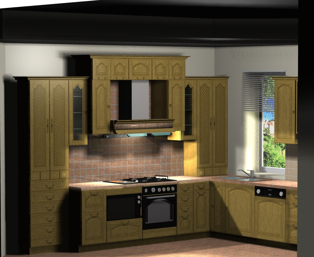

Вот кстати один из вариантов для критики. Цвет и дизайн фасадов вряд ли подлежат пересмотру по объективным причинам. Холодильник не виден, он справа. Правда далековато - от мойки около 2 метров, там еще одно окно по пути Цвет плитки однозначно будет другим. Вытяжка возможно тоже изменит форму
Потолки черные - глюк программы, становятся такими если "включаешь" подсветки
А мне нравится!!!! :Rose: Просто, функционально и красиво. Открытые полочки - радость для пыли, но их всего 2 :-D , так что хозяйке, думаю, будет не так-то тяжело протирать их каждый день. Рабочую поверхность ведь вытираем по 100 раз на день, так и полочки заодно :-D
А вот насчет расположения холодильника и духового шкафа согласна с AZC. Пусть ваша жена мысленно (ну типа виртуально или еще лучше, если на самом обьекте, мысленно представив кухню, как на рисунке, пройдется от рабочей поверхности к холодильнику и обратно при том, что это не единоразовое действие) приготовит обед.
Думаю после такого эксперимента она с нами согласится.
А цвет кухни изумительный, самой очень нравится. Но себе прийдется подбирать что-то другое, так как гостинная в таком цвете.
По холодильнику согласна. Только, получается, открываться он будет справа налево.
По открытым полочкам. Во-первых они находятся ниже уровня глаз, поэтому выставки сувениров там, скорее всего не будет. Во- вторых, хранить что либо по этой же причине будет неудобно - нагибаться - выковыривать. В-третьих, нижний слой кух.шкафчиков удобнее всего ИМХО, проверенное опытом, делать выкатным и хранить, особенно под плитой!!!!, всякие сковородки, кот. весят немало. В четвертых, опять же по вышеперечисленным причинам, не с руки поддерживать там порядок, любое нарушение порядка вызовет дисгармонию и будет выглядеть неряшливо. Например, корзинку косо поставишь, сковородку затолкаешь не под углом в 30 градусов, - и все, к ч. собачим:) :ROFL:
Никон, если хочется разбавить закрытый ряд поверхностей, делайте это в верхнем ряду шкафоф, но не в нижнем.

Шкафчики над вытяжкой очень высоко. Они точто нужны? И пространство между вытяжкой и шкафчиками.... может быть там не стоит применять такую же плитку как и на рабочей зоне?
Нагибаться чтобы достать что-либо с нижних закрытых полок тоже прийдется :) Думаю, сделать там склад полотенец допустим, или шото в этом роде...

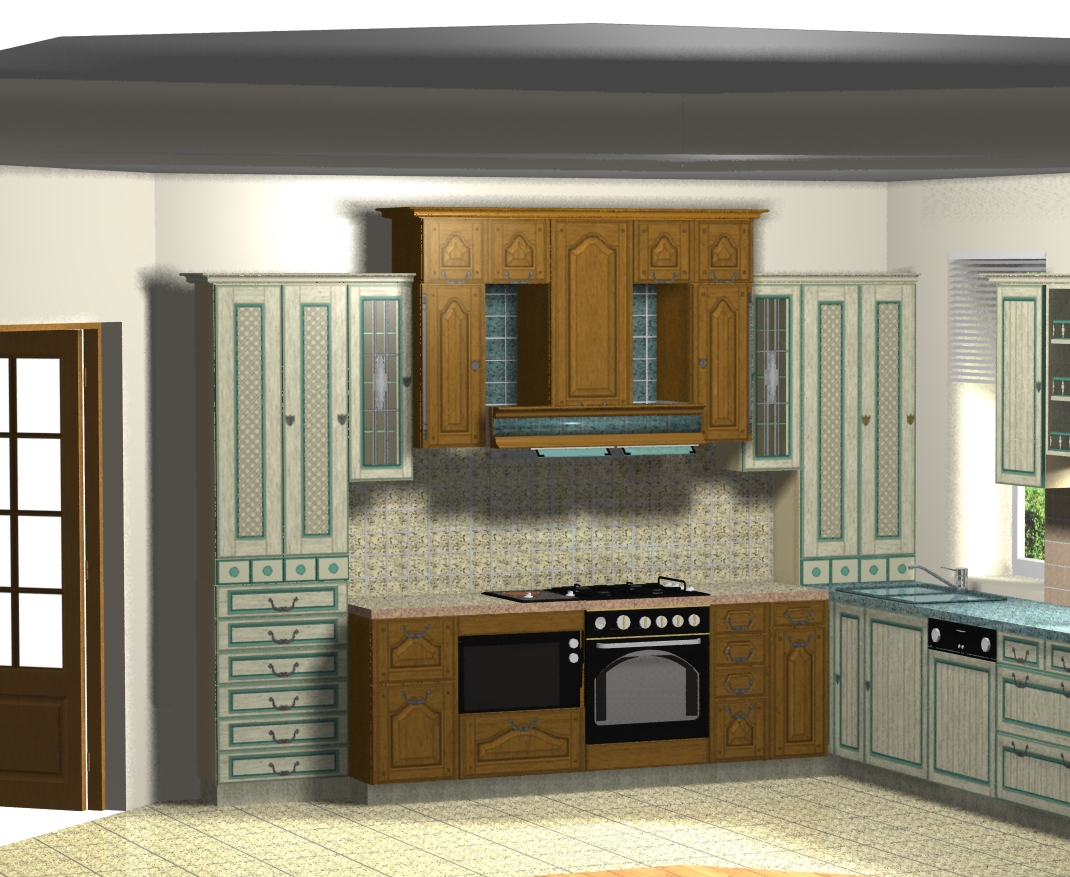

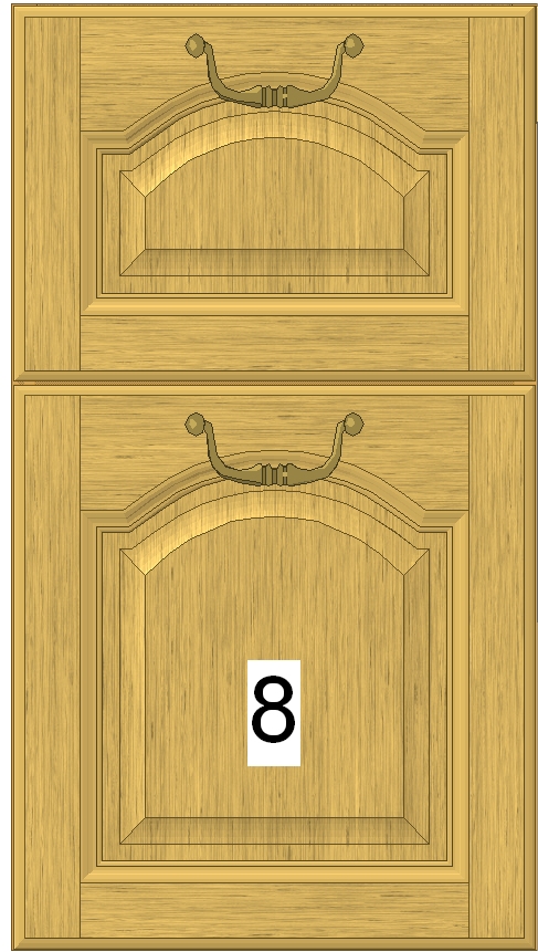

Дизайн фасадов - это издержки программы и объективная необходимость :) Подразумевается дуб, если потяну, что вряд ли :-D , - натуральный. Ну и будет подбираться под имеющийся дубовый буфет который будет стоять в зоне столовой. Хотя и не исключено, что возьму в руки шлифмашинку, обдеру с буфета лак и переделаю его под понравившуюся кухню. С кракелюрчиком там и т.д...
Шкафчики - ... Дело в том, что рабочие перепутали каналы вытяжки из кухни и котельной ( ну малдаване... а меня не было) и теперь отверстие вытяжки находится в левой части этих шкафчиков. То есть назначение - спрятать гофру от вытяжки к отверстию. Ну и хранить какую-нибудь утварь, использующуюся раз в году, скажем - формы на Пасху :)
Ну а плитка - однозначно все будет не так. Общее - только размер 10х10. За вытяжкой таки да - будет другой цвет. Просто это пока то что легче всего было прилепить чтобы обозначить зоны с плиткой

Олег, а мне нравится расположение шкафчиков и даже верхний ряд под гофру - очень необычно. Ни у кого такого не будет.

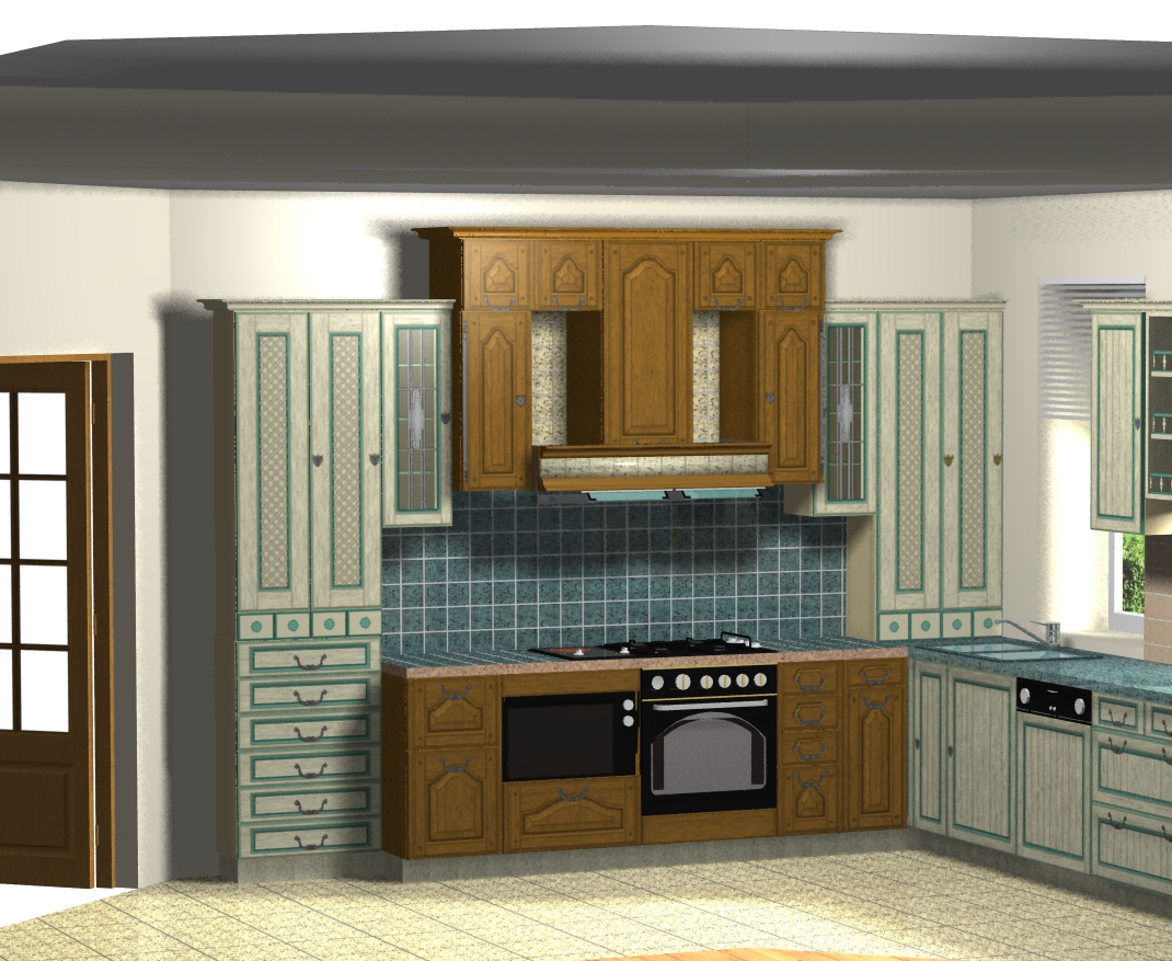

А что если один из этих вариантов ? Зона "очага" по дизайну под буфет, остальное - отличается. Столешница в районе варочной поверхности - из плитки. рабочая - обычная
мне нравится, оживляет картинку:)
Олег, а где ты будешь брать такие длинные шкафчики? Самому придется собирать ИМХО :) Я таких нигде не видела. Но они так стройнят кухню - супер:)
ПС тогда столешницу с плитой в темный тон, чтоб одним целым (и темным :)) было - оно и будет выглядеть как твой буфет. Будет теперича два буфета:)
А ты какие имеешь ввиду - по бокам ? Да вроде в ассортименте фасадов есть и польских и украинских - а это главное. "Коробки " любые делают по высоте и глубине, лишь бы фасады подходили. Ну и у нас фирма есть одна ( а может не одна, знаю одну только ) - там рамочные фасады делают, а внутрь рамки - что хочешь - оейки типа вагонки наьираешь, гладкие вставки, стекло. Вот только филенчатых у них нет - так для этих частей и не надо мне...
Только что посмотрел в польском каталоге - из узких (300 мм) самые длинные 943 и 1247 - так что все получится :)
