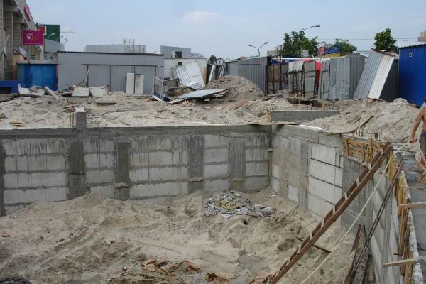

Абсолютно неверное утверждение.
Блоки "выпирает" - от горизонтального давления грунта на стену подвала.
Чем подвал глубже - тем давление грунта выше.
Т.е. если подвал глубокий - 3- 4 м , или подпорная стена из блоков.,. - то между блоками надо устраивать шпонки.
Блоки длиной 2,4 м например расставляются шагом 3 метра - друг на друга, а между ними устанавливается арматура, которая заанкерена в подошву фунд-та.
Арматура расчетная. Потом шпонка бетонируется.
И тогда блоки не порасползаются.
У нас на Подоле на базе таким образом сделана подпорная стенка.
Хорошо стоит.

Еще ниразу не встречал вариант как на твоем фото.
Почти всегда блоки "вяжут",то есть,кладут как кирпичную кладку (шахматкой).
Блоки в этом случае просто лежат друг на друге и держат грунт только благодаря своему весу.
И это речь идет о строительстве подвалов. Читай : обитаемых фундаментов.

Шахматка- это класика. Для мелкозаглубленных подвалов (до 2 м) - то что надо!
Но для подпорных стен - ненадежно.
Собственный вес бетонных блоков без пригруза сверху - мал.
Стена может сдвинутся или опркинуться.
Еще вместо блоков используются часто в качестве подпорных стен - конструкции из бута - они масивнее и тяжелее.
Еще сильно конструкция стены зависит от характеристики грунта.
Самая надежная подпорная стена - это Сапожок - уголковая подпорная стена.
Бывают еще и на сваях. Но это для больших котлованов - от 6 м глубиной.

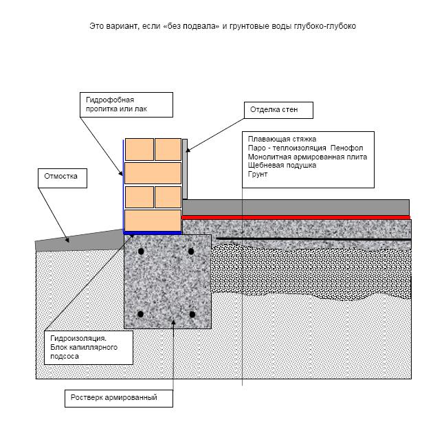

Вы хотите делать обитаемый подвал или просто фундамент?
Если просто фундамент, то песок я бы заменил щебнем.
Вот такой вариант www.stroimdom.com.ua/forum/attachment.php?attachmentid=3693&d=1202901258
Дальше спецы по прочности и грунтам.
Я тут пасс.
Дом без подвала. Одноэтажный термодом.
Зашел по ссылке.... она для фудаментов где грунтовые воды глубоко :(. У меня наоборот,гунтовые воды критично близко к поверхности.

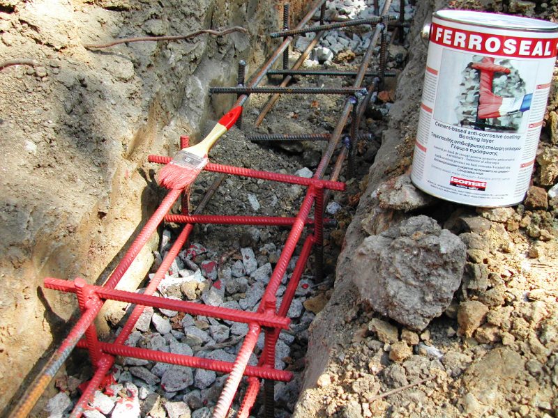

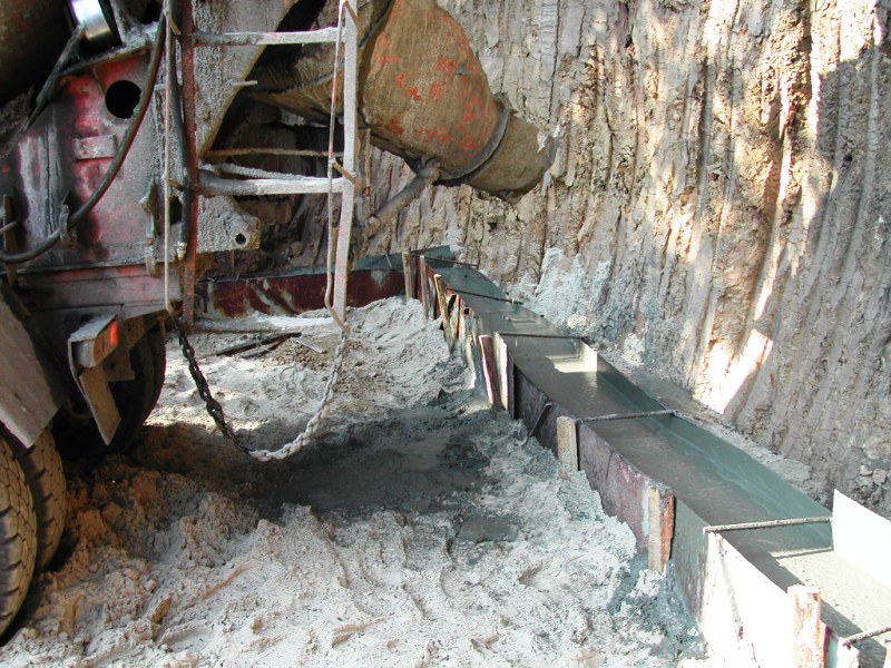

Объясните, пжста, чайнику, последовательность создания "пятки" ленточного фундамента. Заранее благодарна
"Пятка" делается так.
  1. Вырыть троншею в размер "пятки"
  2. Засыпать в троншею 10-15 см щебня.
  3. Связать армирующий каркас
  4. Замесить бетон (заказать миксер)
  5. Залить бетон в троншею
Немного фото по теме
а чем это красят арматуру? и зачем?
Красят FERROSEALом (Ферросилом).
Это антикор для арматуры, который кроме того обеспечивает мощное сцепление арматуры с бетоном.
