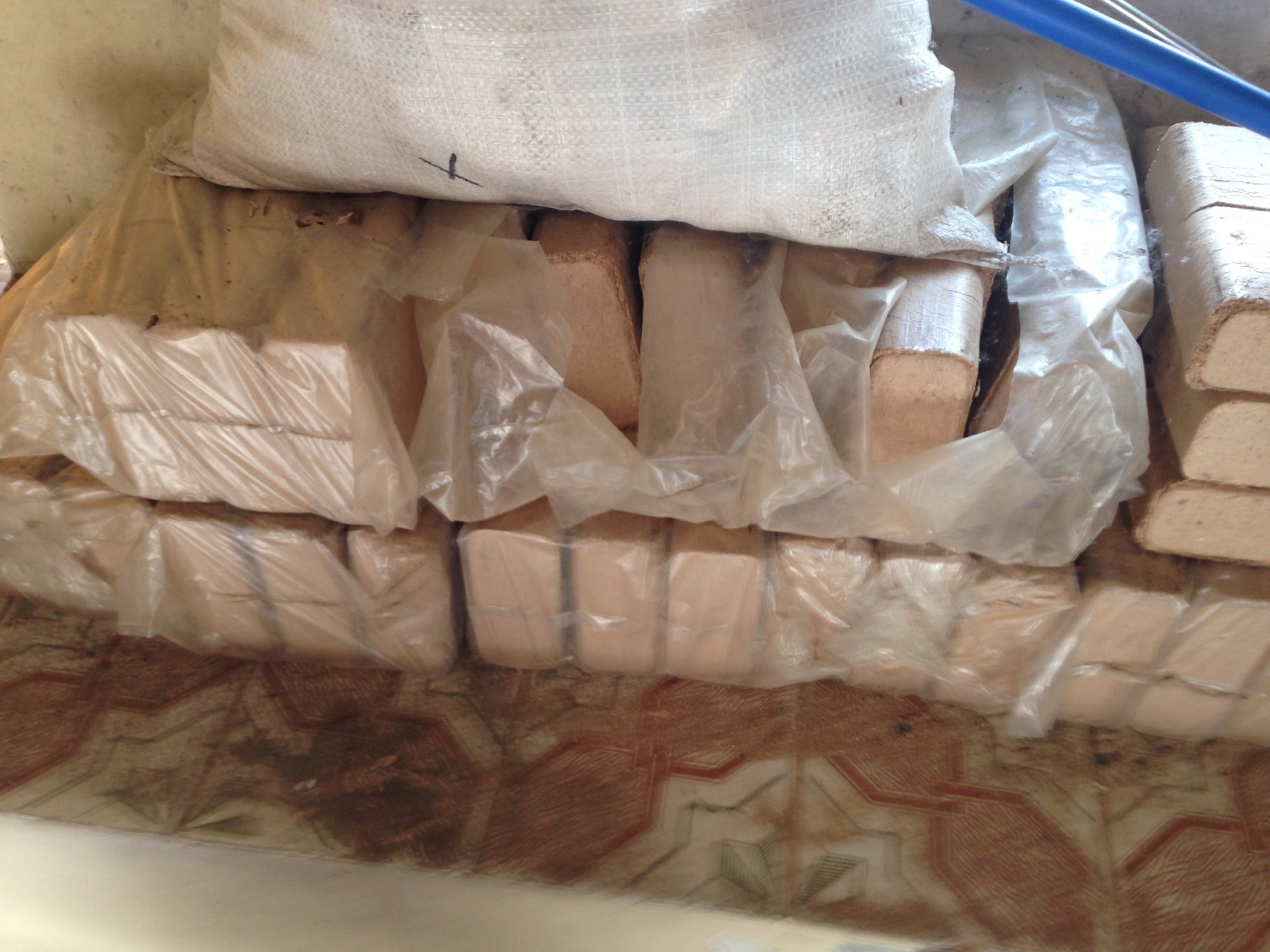

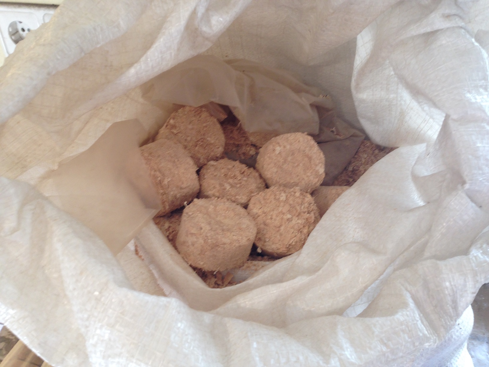

Знаю по РУФ, 2,8-3,2 но нужно искать и пробовать. На эту зиму я уже ищу брикет, во вторник покупаю на пробу очередные 50 кг. Сжигаю и замеряю.

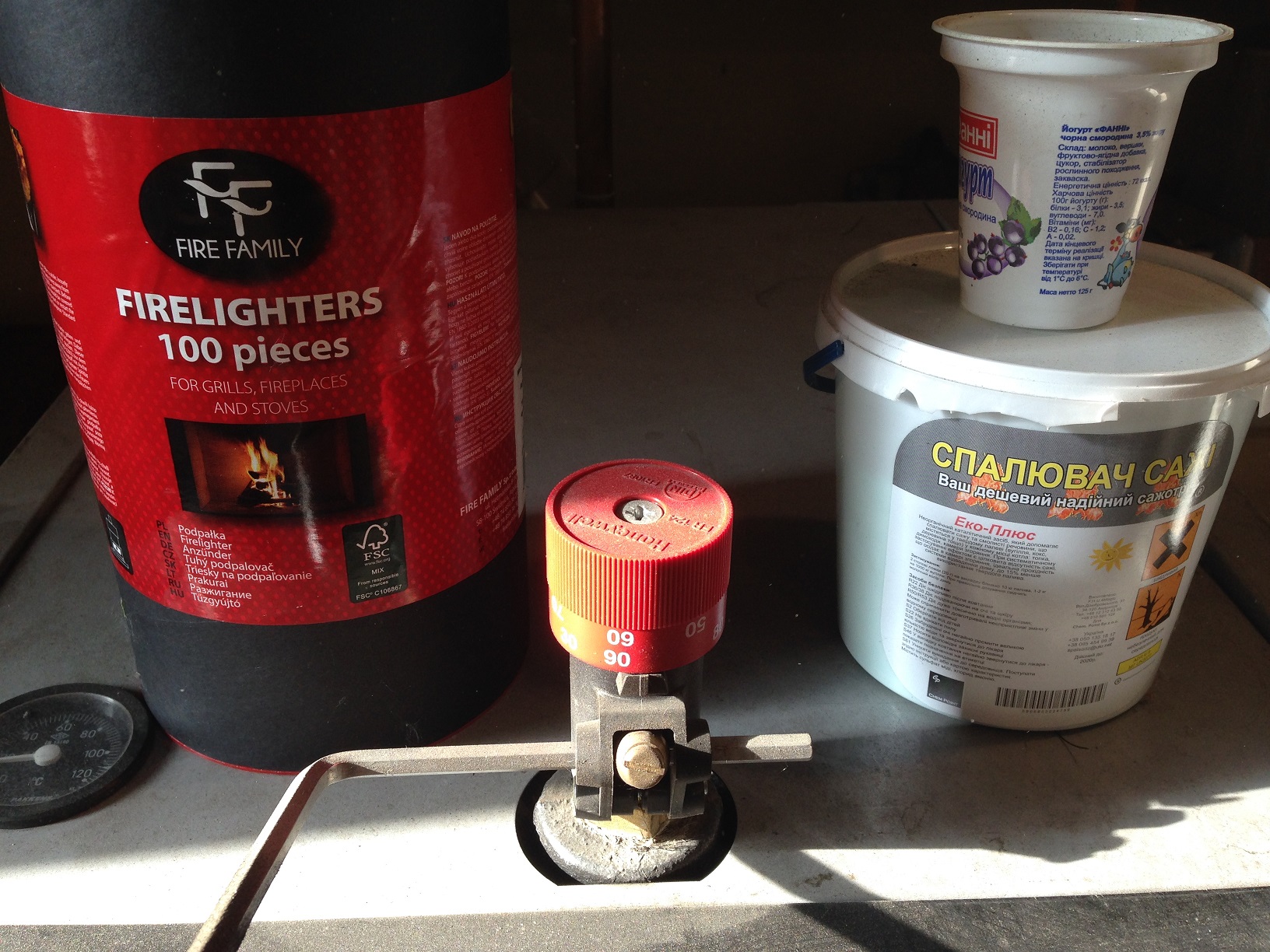

В двух словах: на чистом дубе котел разжигать нельзя, каждый приспосабливается сам и по разному. Я к примеру для этой цели беру немного брикета пини-кей, а на него уже дуб.

Одного добавляешь каждый день, другим поджигаешь, третьим разжигаешь, последними двумя уже топишь.

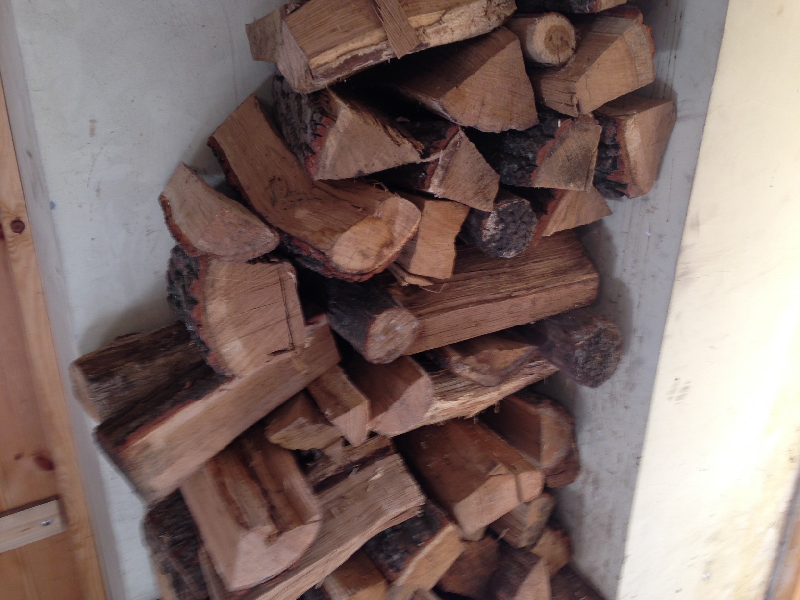

Итого:
Газ 0,88 грн./1 кВт.тепла
Брикет РУФ 0,87 грн./1 кВт.тепла
Дрова дуб (подсушенные) 0,35 грн./1 кВт.тепла

Назови стоимость складометра с доставкой для этих дров, а также сколько квтчасов тепла ты принимаешь можно получить из 1кг этих дров?
4800 кг. = 5000 грн.
Может и на пелету есть данные?
3,12 квт часа с 1 кг....
на реальном объекте )))
Без лямбды...
Получается около 0,75-0,8 грн/квтчас...
Откуда ты взял 4800 кг?
Это сколько по твоему покупных складометров?
Дуб колотый или в чурках?
ЗЫ Халявная цена получается....как для Киева...

Позвонил человеку который возит мне дуб (это наш форумчанин). Он в курсе моих заморочек и мы с ним долго, подробно и очень точно все обсудили.
Дуб колотый длина до 35 см.
Серега....сколько это складометров ? ты же не перевзвешивал все 5 тонн...
Кто этот форумчанин я знаю...
6.
Вес брали 800 кг.
6.
Я так понимаю это стандартных 6 кубов навалом.....переведенные в складометры 4,5 складометра...(иногда говорят 5, от настроения зависит поставщика)
Складометр -это 420-450 кг(ну 500 кг при идеальной укладке) сухого дуба...
В итоге в идеале 2300 кг сухих дубовых дров....за 5000 грн..
Взвешивая и укладывая дрова в топку D6 котла, объемом 45 литров (30 на 30 на 50 см) поместилось 19,5 кг дров...причем длинной 25-27 см...тоесть коэффициент заполнения максимальным был...
Вес брали 800 кг.
Это вес цельного дуба влажностью 35-40%:D
Цельный сухой-это 720 кг...в дровах эти цифры недостижимы..
Ты же блин инженер)че ж ты так...
Учи мат часть:
Вес дуба при влажности 15% 710 кг.
Вот первое что нашел: www.kupidrova.dp.ua/skladometr-drov-eto-skolko.html
Если интересно, позвоню на доставку к себе дров.
Все сам увидишь.
Учи мат часть:
Все сам увидишь.
Ты меня продолжаешь удивлять..сам то по ссылке сходил?
Вот по твоей ссылке:
Пример: перед нами штабель колотых дров длиной 0,5 м. Его габариты: ширина – 1 метр, длина – 3 м, высота – 1,5 м. Умножаем: 1*3*1,5 = 4,5 складометров.
Ищем в таблице коэффициент, для наших дров он составляет – 0,71. Умножаем 4,5*0,71 = 3,195 м3.
3,2 куба*710 кг=2272 кг
Вот вес 6 кубового навала.... если его очень тщательно сложить... и высушить...В реальности это чуть меньше...но не будем мелочиться..
еще пример из ссылки
Пример: вы купили машину колотых дубовых дров, 5 складометров. Возьмем коэффициент 0,71 и умножим на 5, получается – 3,55 м³. Продавец божился, что влажность идеальна – 15%. Смотрим таблицу: куб дуба с влажностью 15% весит 710 кг. 710*3,55 м³ = 2520 кг.
Ну и как перевести 6 кубов навалом в складометры
Раз уж мы заговорили о доставке дров машинами, то полезно знать, сколько складометров дров в КАМАЗе, ЗИЛе, МАЗе или Газели. Посчитать складометры в кузове проще простого, если дрова сложены аккуратно. Этот момент, мы разобрали выше. Ну а если продавец привез топливо навалом, то — вот вам еще одна таблица.
Длина полена Коэффициент
0,25 м 0,8
0,50 м 0,75
Может тебе конечно приятно думать, что ты купил 4800 кг , но может пора самому себе признаться, что даже 3 тонн там нет..
