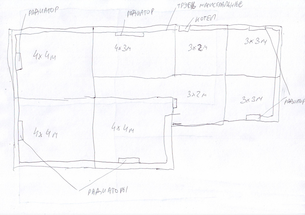

Длина системы (магистрали) будет около 30-35м площадь около 120 кв метров.
Потянет такая труба, если делать двухтрубную систему ?

Двухтрубная система отопления. Длина магистрали около 35м. Площадь отапливаемого помещения около 110-120 кв метров. Котел beretta ciao.
Потянет ли магистраль 25мм композит, или нужно делать с 32-ки?

нужен план дома, потому что 12 кВт у вас будет до 1 радиатора, потом все меньше и меньше и меньше.....по плану с размерами участков трубопровода к радиаторам можно более точно сказать

Не ломайте голову 25 и 20 композитной хватит без проблем.У меня 170 м2 и трубы идут по периметру и тоже хватает.
