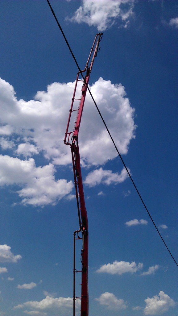

Привезли? Какого качества бетон?
По качеству самого бетона можно будет через время сказать, пока сало як сало. :)
По организации всего процесса - 5 баллов. И бетононасос и миксеры приезжали четко и вовремя. Правда они-то от меня и рядом совсем.
Для затравки финальное фото бетононасоса, когда он хоботок куда-то в небо поднял. :)
