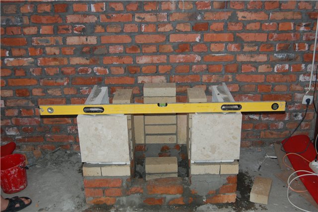

а если между газоблоком и топкой будет утеплитель тогда можно использовать газоблок как основание для топки и вокруг топки, и надоли под топку ложить ряд огнеупорного кирпича. Спасибо
Объясните мне чем вам так дорог этот газоблок? Напряженка с обычным кирпичем?Под топку можно выложить под из обычного полнотелого красного кирпича М100.
Ожень важен вопрос веса готовой конструкции и для обичного кирпича нужен песок для раствора а он замерз а газоблок можно на клей.
А кто вам сказал что нет клея для кладки кирпича?
Смысл ложить его на "что-то жаропрочное"? Если он сам не жаропрочный? :) Это как в анекдоте про автомат Калашникова - если вы стоите с автоматом в эпицентре ядерного взрыва, то держите его на вытянутых руках, чтобы раскаленный метал не капал вам в сапоги :D
Почему тогда готовые порталы которые продаются в эпицентре и т. д. изготовлены из газобетона? газобетон боится открытого огня, а температуру он держит не хуже красного кирпича и работать с ним проще.

Пользуюсь 3 года.
Очень рад .За время топки (6 часов ) кирпичная стенка над топкой прогревается гдето до 40 -45 градусов и всю ночь отдает тепло .
Ничего не потрескалось и не отпало .
Так что не нужно бояться - и все у Вас получиться.
