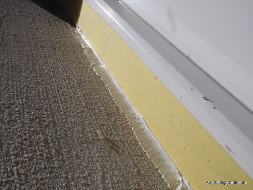

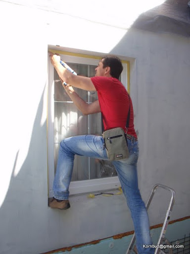

В прошлые выходные приезжал Слава (форумчанин Cornett) с семьёй.
Проводил мастер-класс :D по обработке примыкания наружного утепления к оконному профилю:
Более подробный фотоотчёт можно посмотреть в альбоме Утепление МВ (в конце)

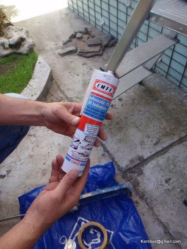

А де той геметик і ці профілі можна подивитися/купити. А то якось була розмова на форумі і спільного рішення так і не виявили
В магазинах автокрасок
Покупал "Novol"полиуретановый, есть разные цвета. можно красить (в авто это шовный герметик) цена -50гр.
И сделали!
да, сделали!
И тут же сам себе сделаю замечание8-):
после того, как сделал бороздки для закачки герметика, это место следовало бы прогрунтовать с помощью кисточки. И только после высыхания грунтовки - выдавить герметик.
Так было бы лучше и надёжнее. Но если следовать поговорке "Лучшее, - враг хорошего", то, в принципе, вышло нормально. Потом со стороны откоса, - нанесётся финишка и останется видимой только тонкая полоска герметика, которая и будет защитой от возможного появления трещин.
