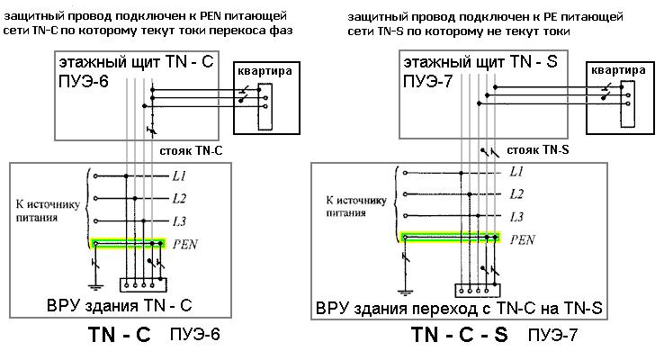

Уважаемый Наблюдатель, с Вашего позволения продолжу вопрошать относительно заземления. Итак, в высотный дом ввод 3-х фазного тока с PEN-проводником (TN-C), где происходит разводка однофазным потребителям поквартирно. Возможно ли на шине РЕ ГРЩ дома разделить PEN на РЕ и N и, соответственно, с этой шины взять для квартиры РЕ ? Второе, есть поэтажные РЩ, не специалист - не лазил, и по идее их РЕ-шина заземлена с шиной РЕ ГРЩ. Можно ли с шины РЩ брать РЕ ? Третье, хотя х.з., как заземлен ГРЩ дома и как проверить остальных щитов - дело-то было 50 годов назад.А так хоцца. Спасибо.
Можно, в новых и реконструируемых домах так и делается, так как по действующим нормам PEN запрещен внутри жилых домов.
2.3.8. Для питания однофазных потребителей от многофазной распределительной сети допускается разным группам однофазных потребителей иметь совместные N- и РЕ-проводники (пятипроводная сеть), проложенные непосредственно от ВРУ.
Объединение N- и РЕ-проводников (четырехпроводная сеть с РЕN-проводником) не допускается.
Для одной квартиры, как минимум, нужно реконструировать весь электростояк парадного!
В старом жилищном фонде, в электростояках распределительной сети питающей этажные щиты, нет РЕ, а если дома старше 1996 года, то и нет PEN, так как где-то с 1996 года было введено понятие PEN. В этих домах корпуса этажных щитов нейтральным проводом 4-х проводной 3-х фазной распределительной сети последовательно подключены к ГЗШ в ВРУ к которой подключен нейтральный провод ввода. В некоторых домах, обычно с электроплитами, грамотные строители этажные щиты дополнительно, дублируя нейтральный провод, соединяли катанкой, арматурой, полосой с ГЗШ ВРУ.
С корпуса этажного щита старого жилищного фонда с 4-х проводным электростояком РЕ для квартиры брать нельзя, так как при реконструкции, чем является замена 2-х проводки квартиры на 3-х проводку, чтоб не стало хуже чем было, должны учитываться все действующие нормы, то есть РЕ групповой линии для защитного отключения автоматом через пожароопасное КЗ должен подключаться к РЕ распределительной сети 5-ти проводного электростояка.
ВРУ многоквартирных домов обычно не заземляется на искусственное ЗУ, в качестве защитного заземления используются железобетонные и стальные конструкции объединенные в СУП.

Не правильно сделанное заземление или защитное отключение автоматом, путем подключения РЕ групп к нейтральному проводу для создания пожароопасного КЗ на случай пробоя изоляции в электроприборах класс защиты 1, может заземлить в могилу!
В старом жилищном фонде повысить электробезопасность в одной квартире, так чтоб не стало хуже чем было, можно только как описано в теме Можно ли организовать заземление в старом доме?, в моем сообщении 27. В первую очередь УЗО, потом РЕ без подключения возле розеточных механизмов и светильников, и в самую последнюю очередь индивидуальные резисторы.
