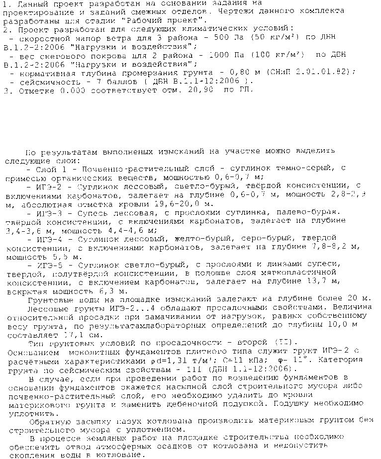

Мда, ситуация явно не из простых. Уважаемые форумчане, прошу обратить внимание на то что сделанная ГЕОЛОГИЯ в данном случае помогла сэкономить человеку кучу денег, представляете чтобы было если бы строились без нее.
Ну а теперь к сабжу. Скажите пожалуйста у Вас проект предполагаются мероприятия для устранения просадочных свойств? Все-таки второй тип просадочности это не шутки. То, что Вы хотите сделать монолитную плиту поверх цоколя это очень правильное решение, это соединит фундаментную плиту, стены цоколя и плиты перекрытия в единую жесткую систему (угловые узлы делать жесткими за счет армирования), которая по возможности (надо считать) должна воспринять неравномерные осадки дома. Если не будет возможности выполнить стенки и плиту за один раз необходимо делать рабочие швы и желательно максимально сократить время между заливками плиты и стен до минимума. Конечно же надо обеспечить хорошую разуклонку по участку и скидывание дождевой воды в ливневку, это не значит закатать все асфальтом, но упускать этот нюанс точно нельзя. Не забудьте про правильную и возможно надмерную гидроизоляцию коммуникаций подходящих к дому, так как они могут сыграть решающую роль при аварии как источник увлажнения.
Ну а теперь к сабжу. Скажите пожалуйста у Вас проект предполагаются мероприятия для устранения просадочных свойств? Все-таки второй тип просадочности это не шутки. Конечно же надо обеспечить хорошую разуклонку по участку и скидывание дождевой воды в ливневку, это не значит закатать все асфальтом, но упускать этот нюанс точно нельзя. Не забудьте про правильную и возможно надмерную гидроизоляцию коммуникаций подходящих к дому, так как они могут сыграть решающую роль при аварии как источник увлажнения.

Просто существуют масса способов для устранения просадочности, но, к сожалению почти все они применимы к капитальному строительству (когда много денег и ресурса). Как наиболее приемлимый для частного дома я бы советовал Вашему конструктору рассмотреть трамбовка грунтового основания. Как я видел такое делают в частном строительстве (конечно никто не будет сбрасывать 3-5 тонны с высоты) - в камаз насыпают грунт из котлована и он катается по дну котлована, правда, не знаю на сколько это возможно в Вашем случае, но думаю это даст частичное устранение просадочных свойств. Для Вашего конструктора посоветовал бы посмотреть РСН 297-78, правда он отменен, но там много толковых мыслей по мероприятиям на просадочных грунтах.
И еще, если есть возможность, проконсультируйтесь с геологами, которые делали исследования, возможно они подскажут какие-нить мероприятия.

В том то и дело, что ИГЭ1-ИГЭ4 это лесс, то есть просадочный грунт и если делать сваи то опирать конец только на ИГЭ5 (а это порядка 14 м свая), хотя конкретнее можно говорить посмотрев показатели грунта и сделав расчет.
