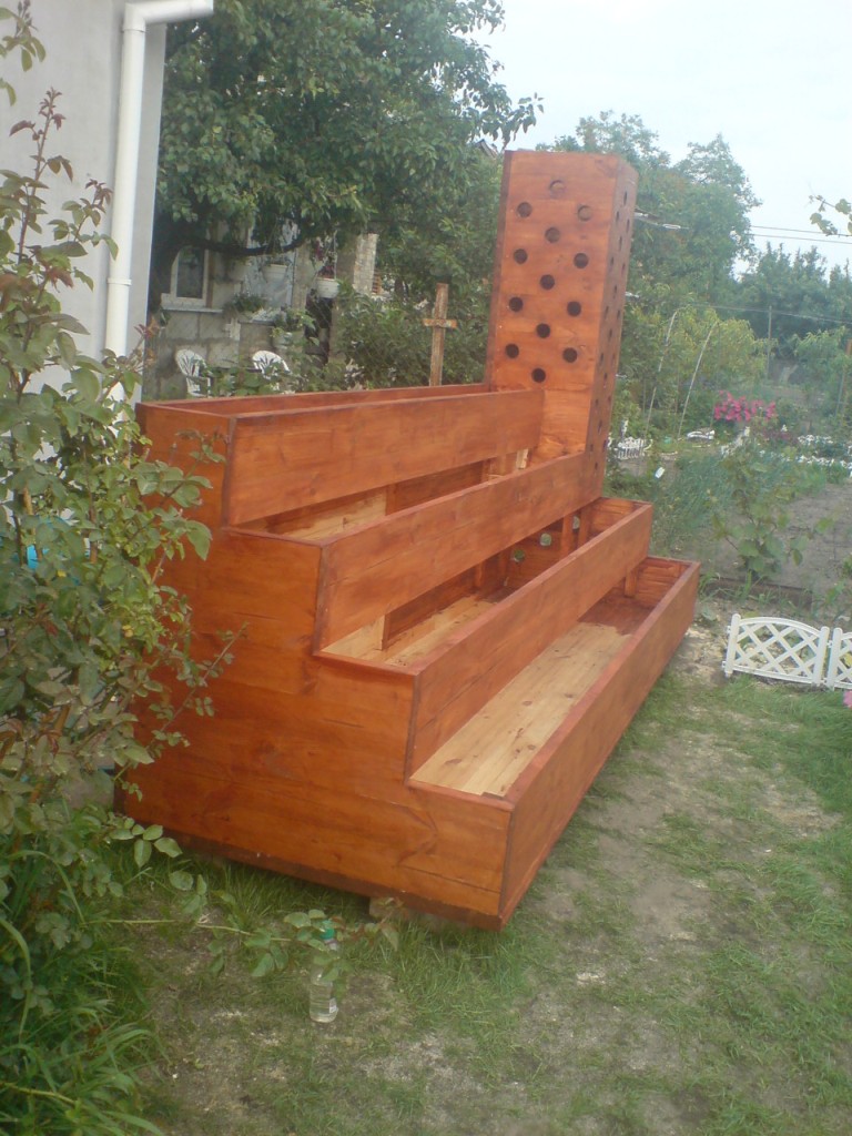

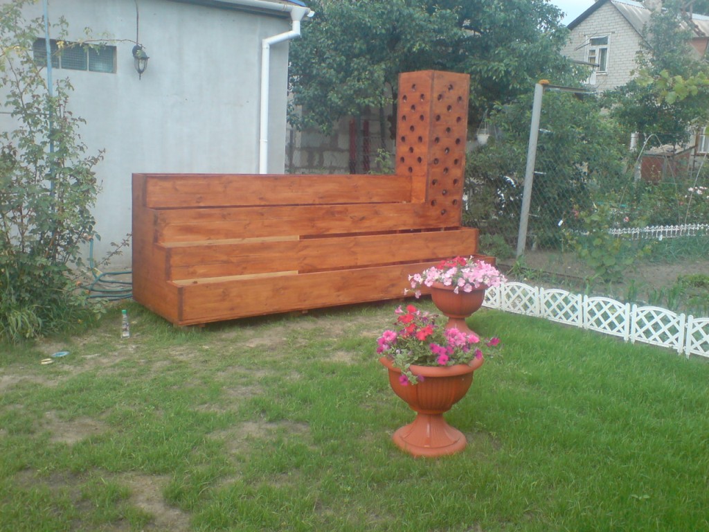

Если кому интересно - сегодня сделали стойку под огород - Сады Семирамиды, пока тока сохнет после покраски, после засыпки землей продолжение будет

думаю как предоставить больше информации, в принципе все делается под индивидуальные размеры, у нас всего 4 сотки, на них еще стоит дом и куча подсобных помещений+куча четвероногих друзей, поэтому возникла идея делать подвесной огород, что бы не вытоплати.
Длина этого девайса - такая как нужна Вам, количество ступенек - тоже по желанию, мне 4-х вполне хватит, высота - ширина ступеньки - 25х25 см
колона с дырками предусмотрена для клубники
Внутри полностью нужно будет уложить пленкой (отчет предоставлю), потом засыпать землей, все посеять и запустить обычных дождевых червей :) как буду делать - все поэтапно отчитаюсь, если что то непонятно написала - спрашивайте
Да, на зиму нужно накрывать агроволокном
Ваш вариант в какую сумму обошолся?работа столяра плюс материалы?!
3100 грн с установкой, материалами, транспортом. Длина девайса - 3 м 25 см, высота колоны 2 м, высота задней стенки ступенек 1 м (25см х 4 ступеньки), ширина тоже 1 м (25 см х 4 ступеньки)
Вышло дороже чем рассчитывала, но не жалею, сначала думали из вагонки делать, столяр отсоветовал: вагонка не выдержит такого количества земли+нужно поливать, земля станет еще тяжелее, делали из половой доски 30 мм, дерева ушло много.
Может, конечно, из еще чего то сделать, но мы остановились на дереве, поставили днище не на землю, а на кирпичи, т.е. снизу вентилируется

Пленку нужно подобрать не меньше 100 микрон и тщательно сварить швы. Иначе дерево пропадет очень быстро, пропитывай-не пропитывай.
Кстати, червячки тоже любят пробуривать пленку.

Лего мы сделаем для цветов, а это - огород под зелень: укроп, петрушка, лук, чеснок, может есчё чего, в коллоне клубника + этотмонолит закрывает выход воды из дома и кучу шлангов :)
да и сабачки не вытопчут, а у нас их пока тока 8 штук:D, через неделю бу 10, ну а потом.... потом видно будет:D
Более того - любая конструкция из дерева, тем более с землей будет тяжелая, и потаскать ее, ой как тяжело, мы с малом вот тока 2 вазы, их на фото видно, пластиковые посадили, и то фиг поднимешь
