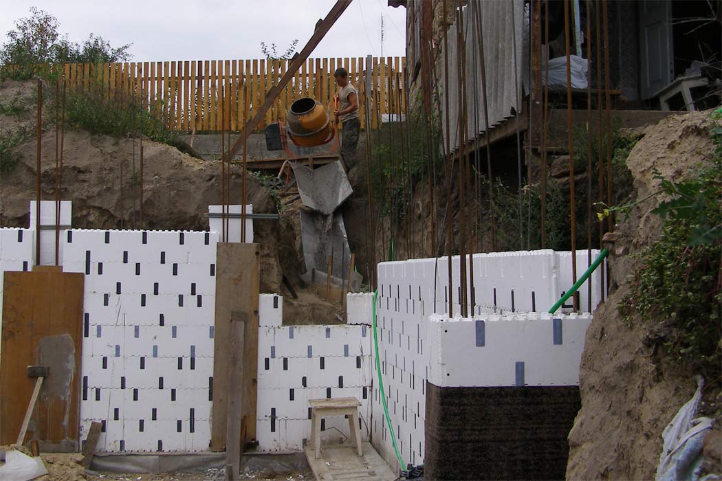

на фото показан двухуровневый фундамент, выполненный из термоблоков по бетонным подушкам. вот в таком случае выставить блоки будет тяжелее. не придумывайте проблем, и не разводите флуд.
У Вас цокольный этаж, а тут разговор о ленте без цоколя.
У меня подвал, а не цокольный этаж, это еще глубже) Вторая, дальняя на фото, половина это как раз лента без цоколя!-
Обьясняю как делать: с помощью гидроуровня и длинных реечек, надежно вбитых в грунт, размечаете необходимые высоты. Копаете. Рейки вбиваются, разумеется, в канаву) а не на поверхности земли. С помощью отвесов поверяете положение угловых точек. Именно так я строил и размечал свой фундамент. Получилось все отлично.

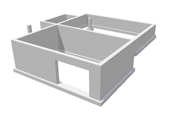

Стою перед выбором: уже почти есть подушка высотой 30 шириной 80 см
дальше хочу гнать ленту под термодом
как лучше и проще сделать: выпустить вертикали из подушки и продолжить все термоблоками? но в этом случае придется прерваться на уровне окончания цоколя, проложить гидроизоляцию? плюс как то меня смущает пенополистирол в земле не защищенный...
Хочется единую конструкцию ленты с домой (плохой грунт), но боюсь не попасть вертикальными прутами в саму стену...
Или вылить ленту шириной 30 см, тоже связанную вертикально с подушкой, сделать гидроизоляцию, выпуски в стену и дальше гнать термоблок?Впрследствии утеплить ЭППС
Что конструктивно будет проще для самостроя и защищенней от грызунов?
