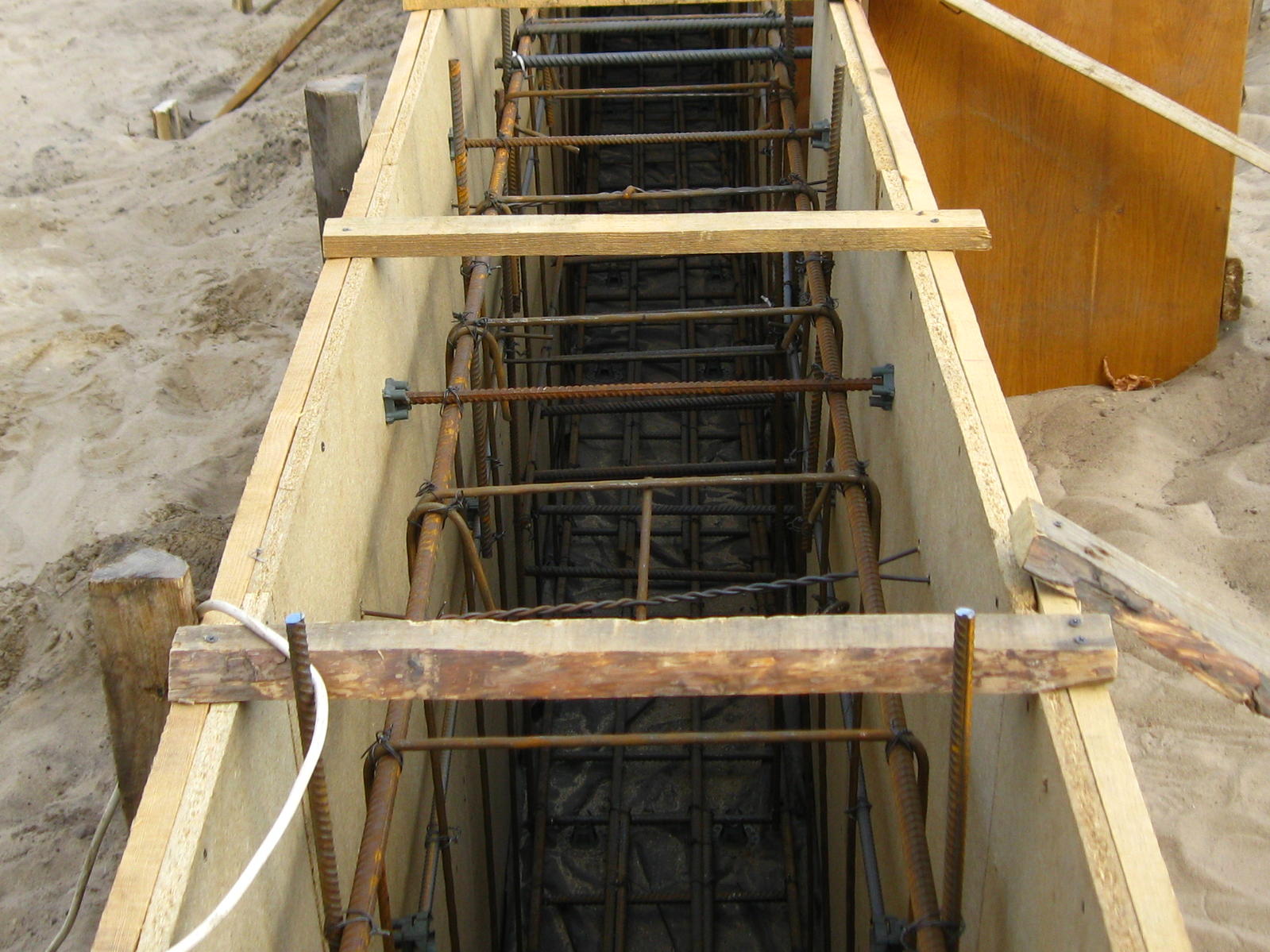

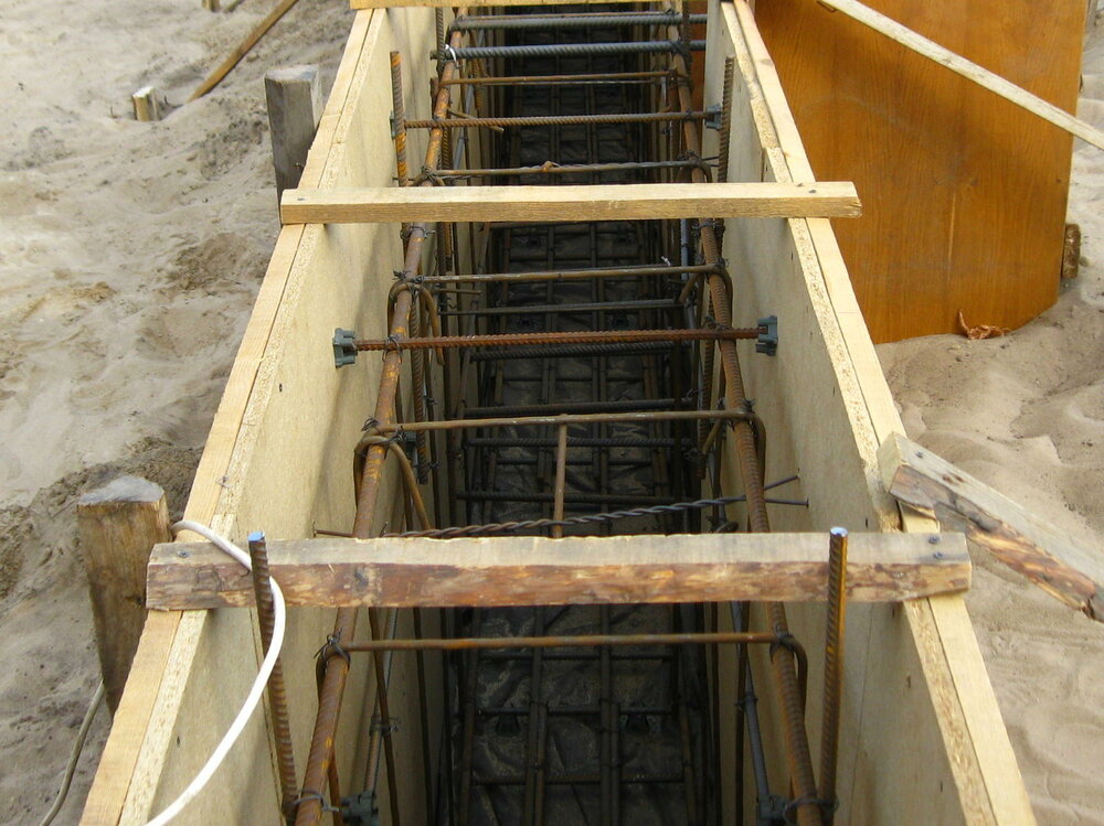

ржавление метала в бетоне, даже если распорки не соприкасаются с основным каркасом, не совсем хорошо для бетона, т. к. при ржавлении арматура будет увеличиваться в обьеме
Да не будет такого катострофического ржавения арматуры.Лично я использовал на распорки арматуру,но на торцы одел пластиковые подставки .При желании пластик можно выковырять после заливки и заделать цем.раствором.Но если распорки в цокольной части фундамента,то утепление и отделка цоколя хорошо защитят распорки.
Фото как сделал я.
красиво получилось :)
А где брали такие подставки?
Это подставки -стульчики под 12-14 арматуру (только в данном случае одна их часть срезана).
Покупал в Киеве на ул Бориспольская (кажется на территории военной части)(название фирмы не помню).
