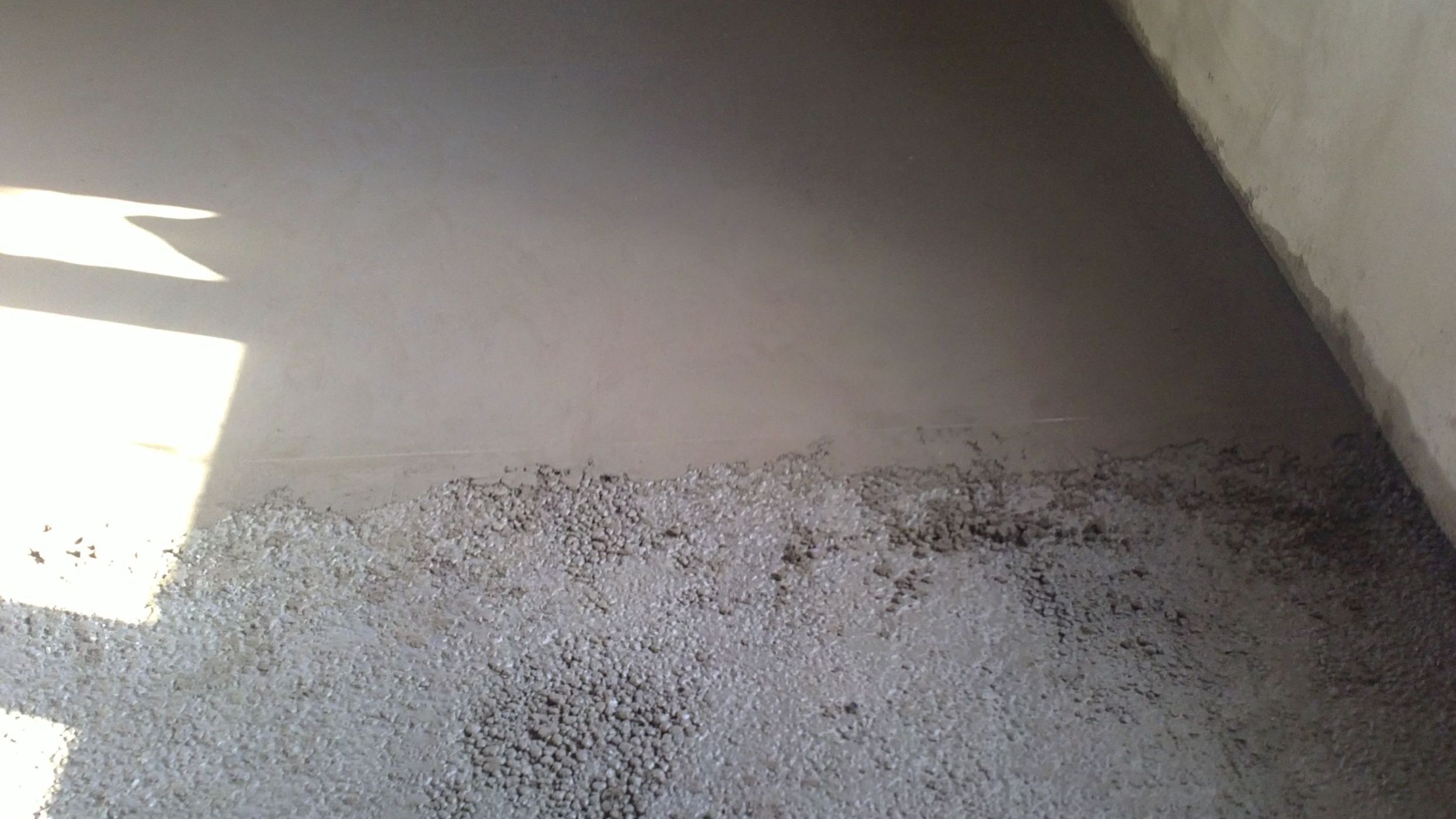

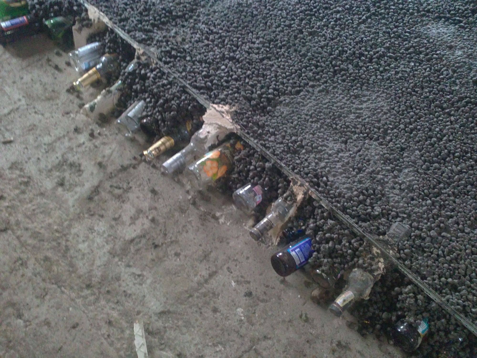

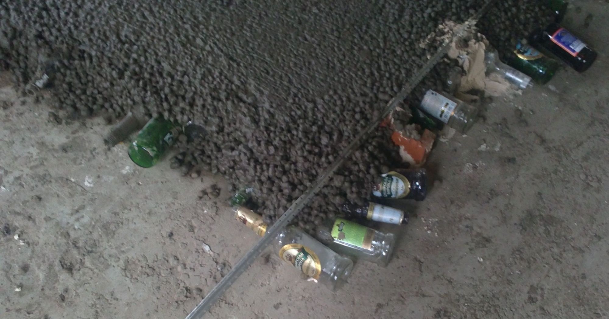

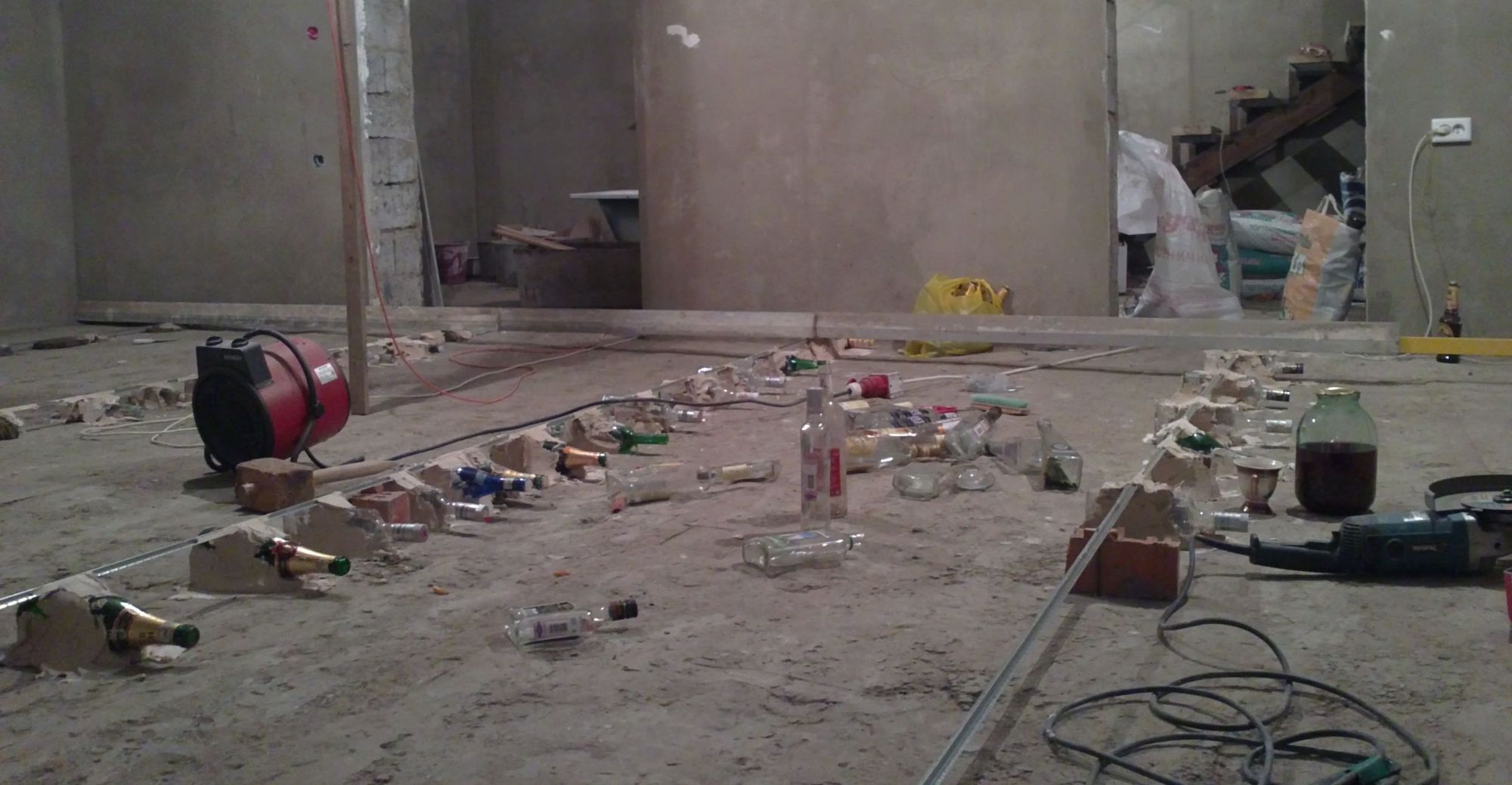

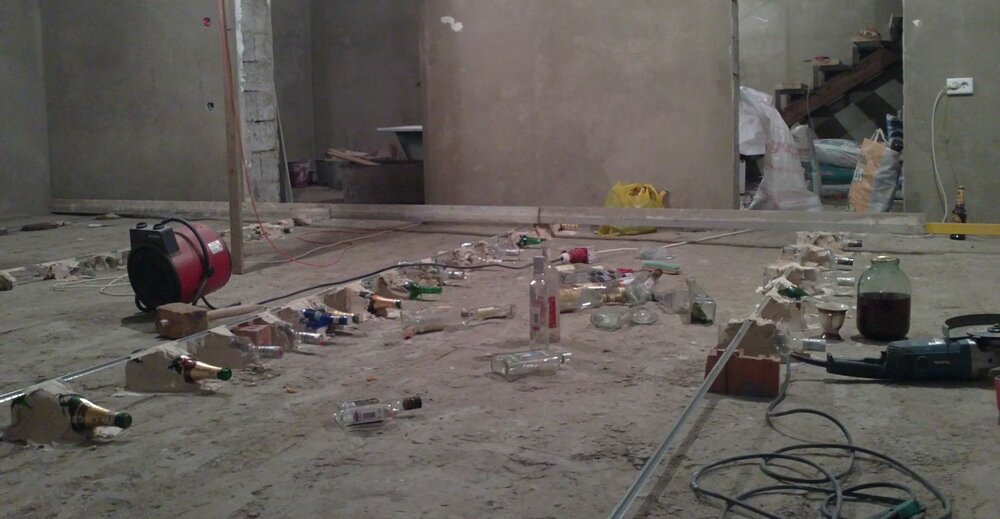

а у меня перепад пола аж в 11-12 см... и я чтоб не нагружать плиты перекрытия использовал бутылки для выравниваеия пола.бутылки заливал керамзитобетоном мелкой фракцией до 1 см в диаметре.. на 30 кв м ушло примерно 1500+-200 бутылок, благо тетка работает в кафе..
Igorilla009,
на мой взгляд, хорошее решение для уменьшения веса конструкции - и применение бутылок, и применение керамзита.
  • 3 місяці потому...
ФОТКИ. вот так я заливал....
