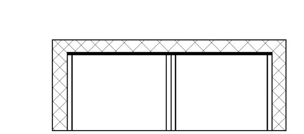

Прохожий Опубліковано: 11 червня 2010 Поділитись Опубліковано: 11 червня 2010 сам мучаюсь - строю хозблок размером 6, 5 на 10 по наруже (будет перекрываться плитами ПК 63) половина хозблока - гараж. . Ширина самого гаража будет даже больше его длинны )) (примерно 5,7 по ширине и 5,1 в длинну) Вот и думаю - то ли одни ворота поставить 3 м шириной. ( есть на примете хорошая ж\б балка 3,5м. на шару) То ли двое поуже... и еще вопрос к Прохожему - Вы разбили на двое ворот, а что между воротами в середине? колонна? как это решилось? - если можно фото плиз или чертежик...У меня был "голый проём" между колонами (бетонными) и перекрытием размерами 5 700 (6 000 по осям) и высотой 3 100. Вначале опустил верх на 600 мм подвесив уголки 90 и на них уложил газобетон. Затем поставил квадратные трубы 100х100 по краям и две в средине проёма по внутреннему срезу. Рисунок нарисовал... 1 Посилання на коментар Поділитися на інших сайтах More sharing options...
Прохожий Опубліковано: 11 червня 2010 Поділитись Опубліковано: 11 червня 2010 :lol: Знаток-критикан ... Ага проём не в 2.6 метра, а в 3 метра это капец семейному бюджету? :D 1. Каким образом увеличение проёма удорожает конструкцию? Расчёт студию. 2. Каким образом это увеличивает теплопотери если гараж неотапливаемый? В этом случае теплопотери до лампочки. Да пусть даже отапливаемый. :D ЗЫ. Спасибо поржал. Порадовали Вы меня с утра. ЗЫЫ. Унитаз, двери и окна и тд и тп в доме Вы тоже эконом размера устанавливаете? Шоб не было теплопотерь, Ваша 5-я точка не давила всей плоскостью на унитаз, а свисала равномерно по краям и воды меньше уходило? :D <Зебромуж>Судя по аватарке и подписи - ржать для Вас нормальное состояние. Перечитал повторно Ваш пост... Ни единого слова по теме... Посилання на коментар Поділитися на інших сайтах More sharing options...
