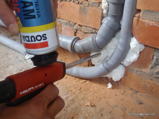

Шариковый клапан на пистолете:
Даже на промытом - все равно сцуко залипает - я перед насадкой нового баллона научился его гвоздиком продавливать иначе надо снимать баллон снова - пена не идет. Слышал мнение, что его воще нафиг снимают, но я пока не рискнул.
Кто, может дополнить мой опус пож-ста - а, то мне еще дуть и дуть.
...протравливает пистолет в районе клапана..кто пробывал снимать....? работает или нет ? жалко просто баллон пены переводить на этот эксперимент тем более счас пена особо и не нужна.....я в смысле если не получится некуда будет ее задуть
....или посоветуйте пистолет из ряда 100-150 гривен в Днепропетровске
