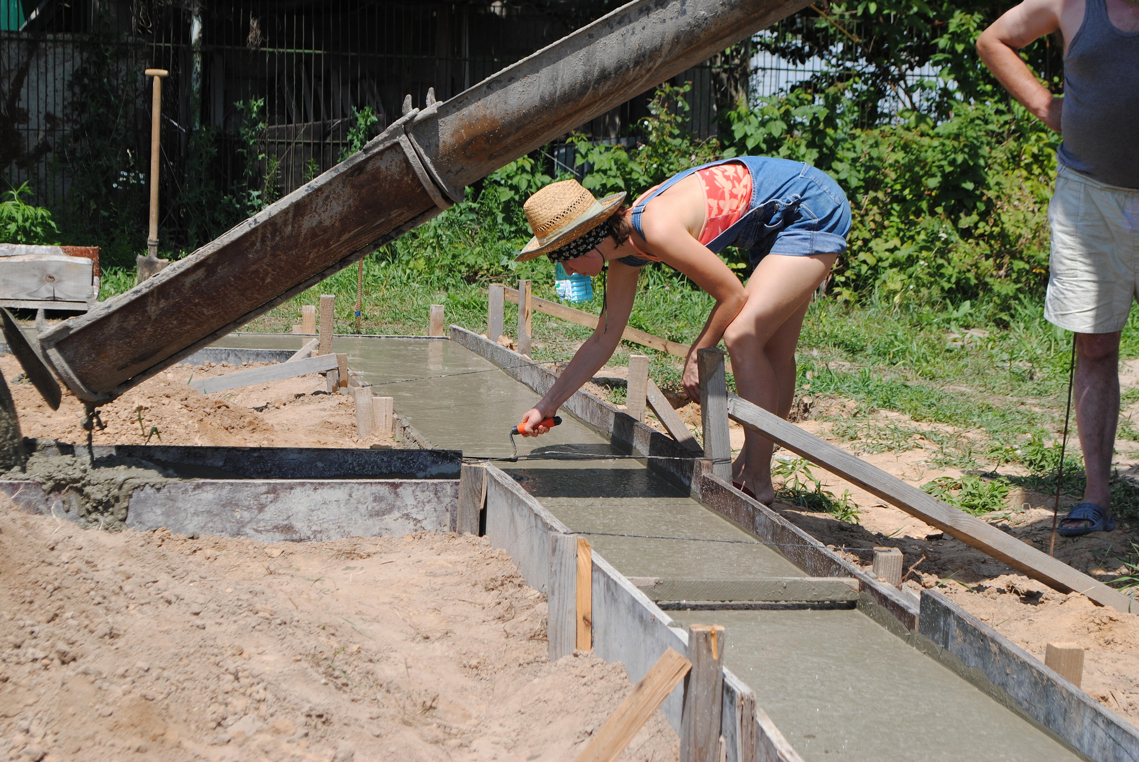

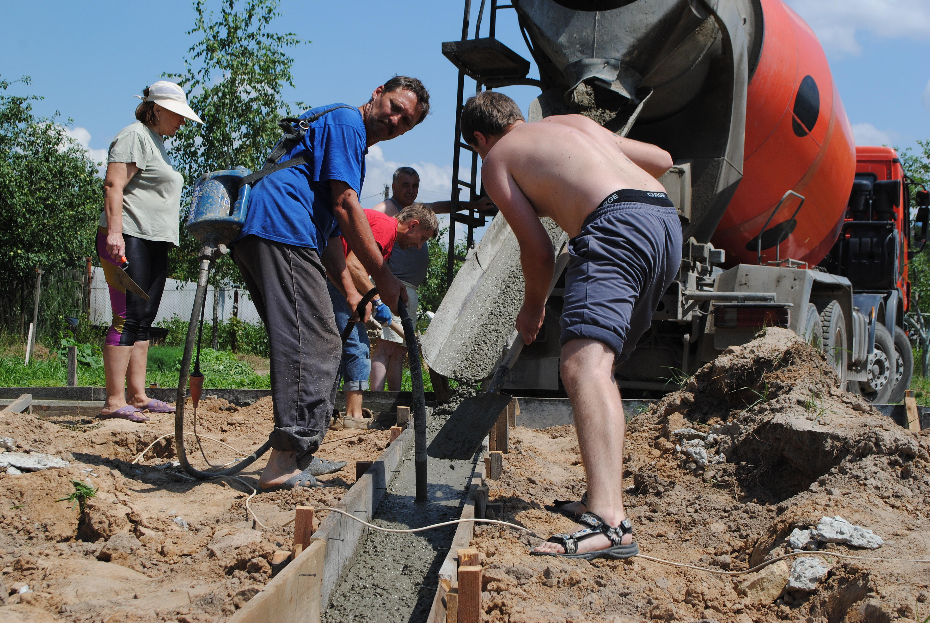

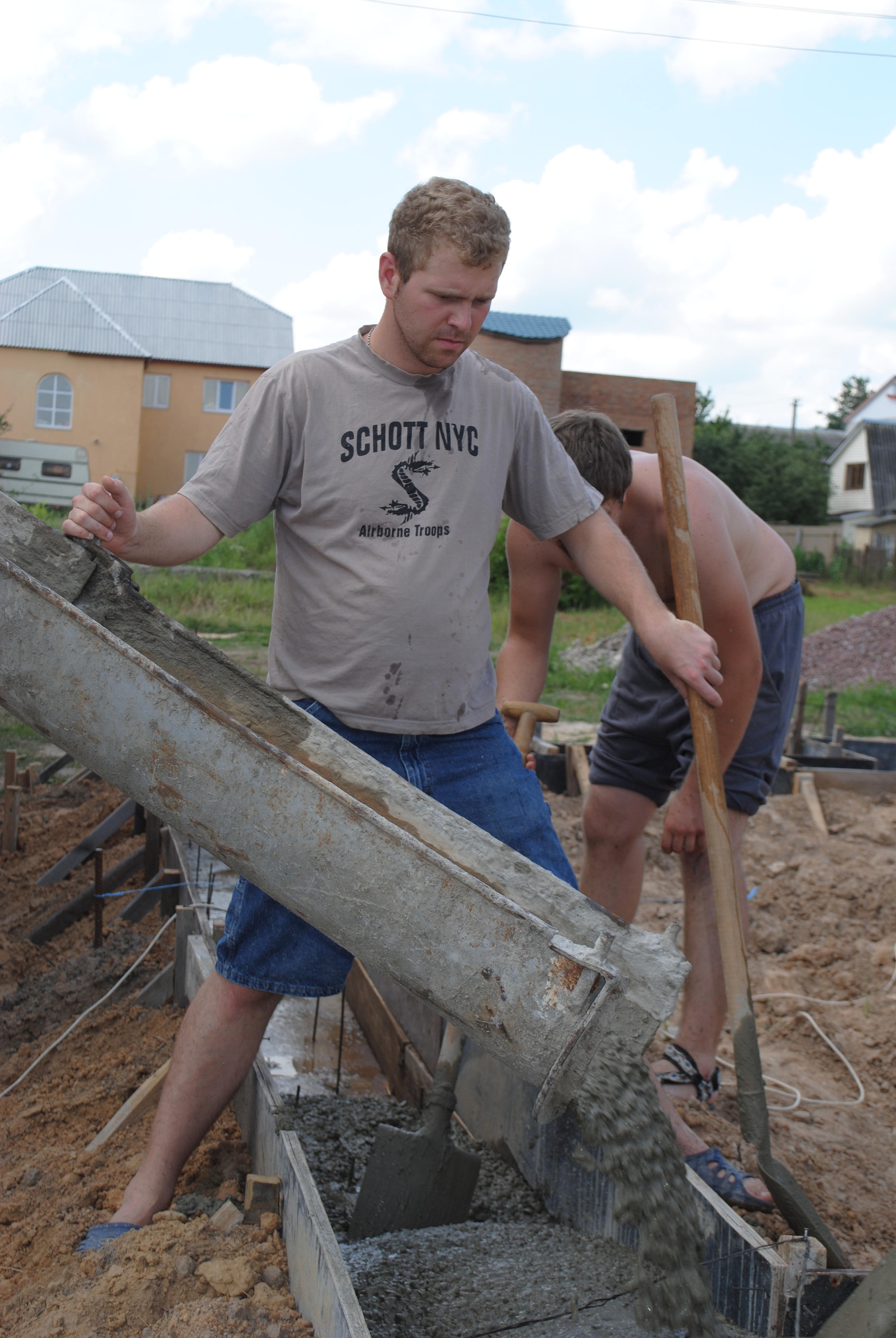

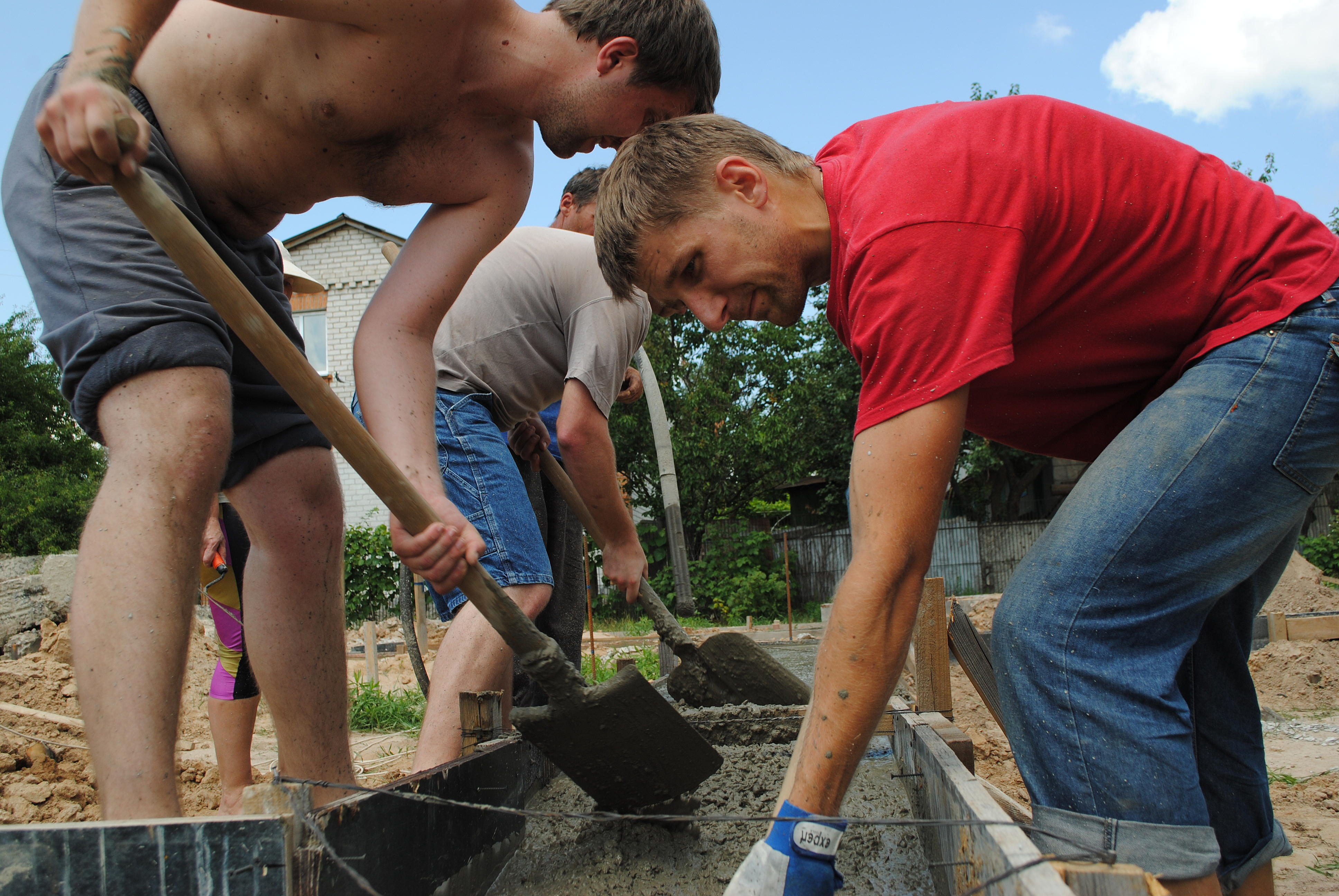

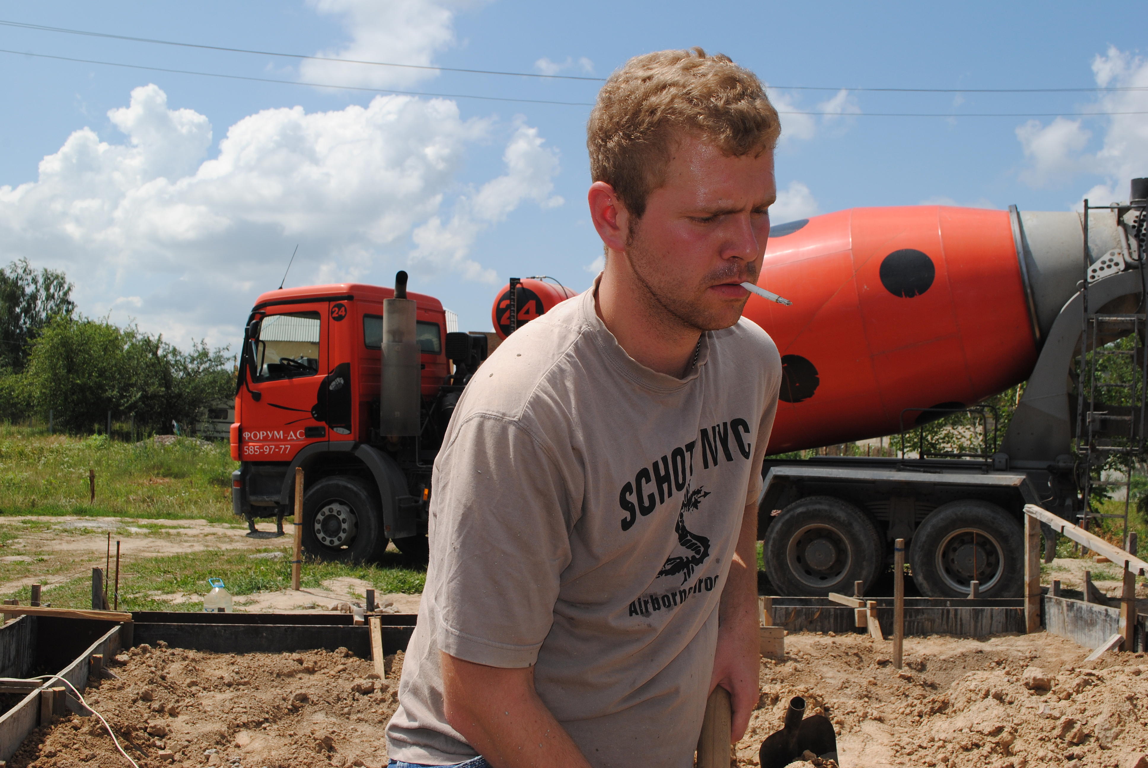

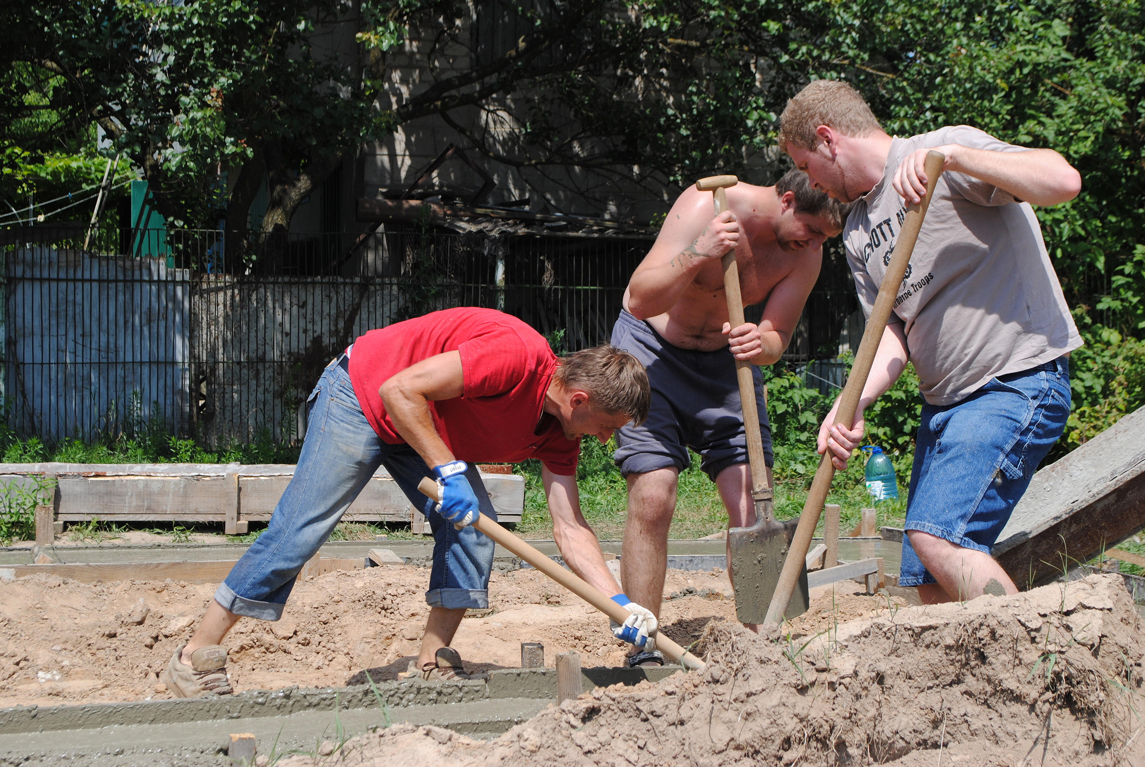

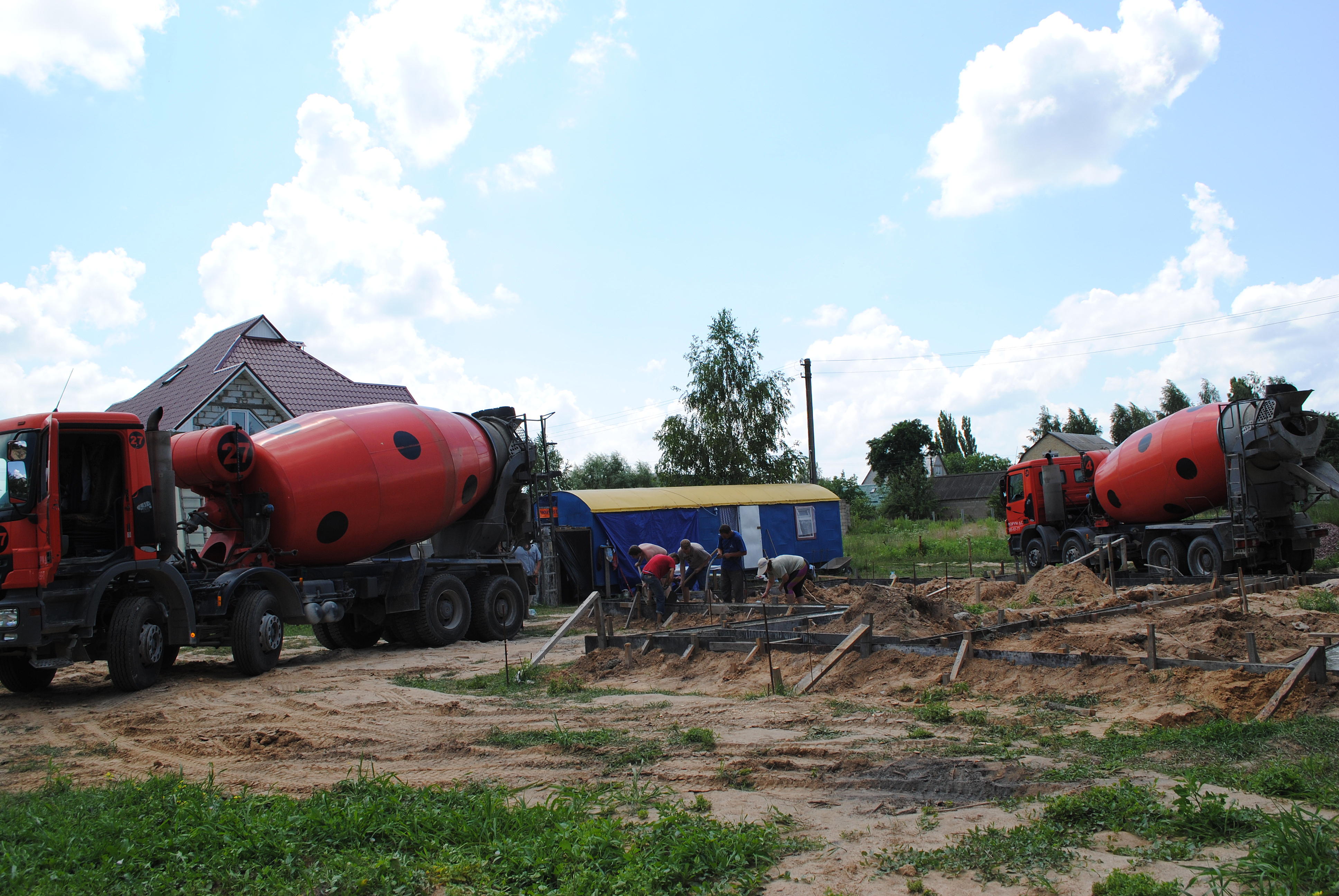

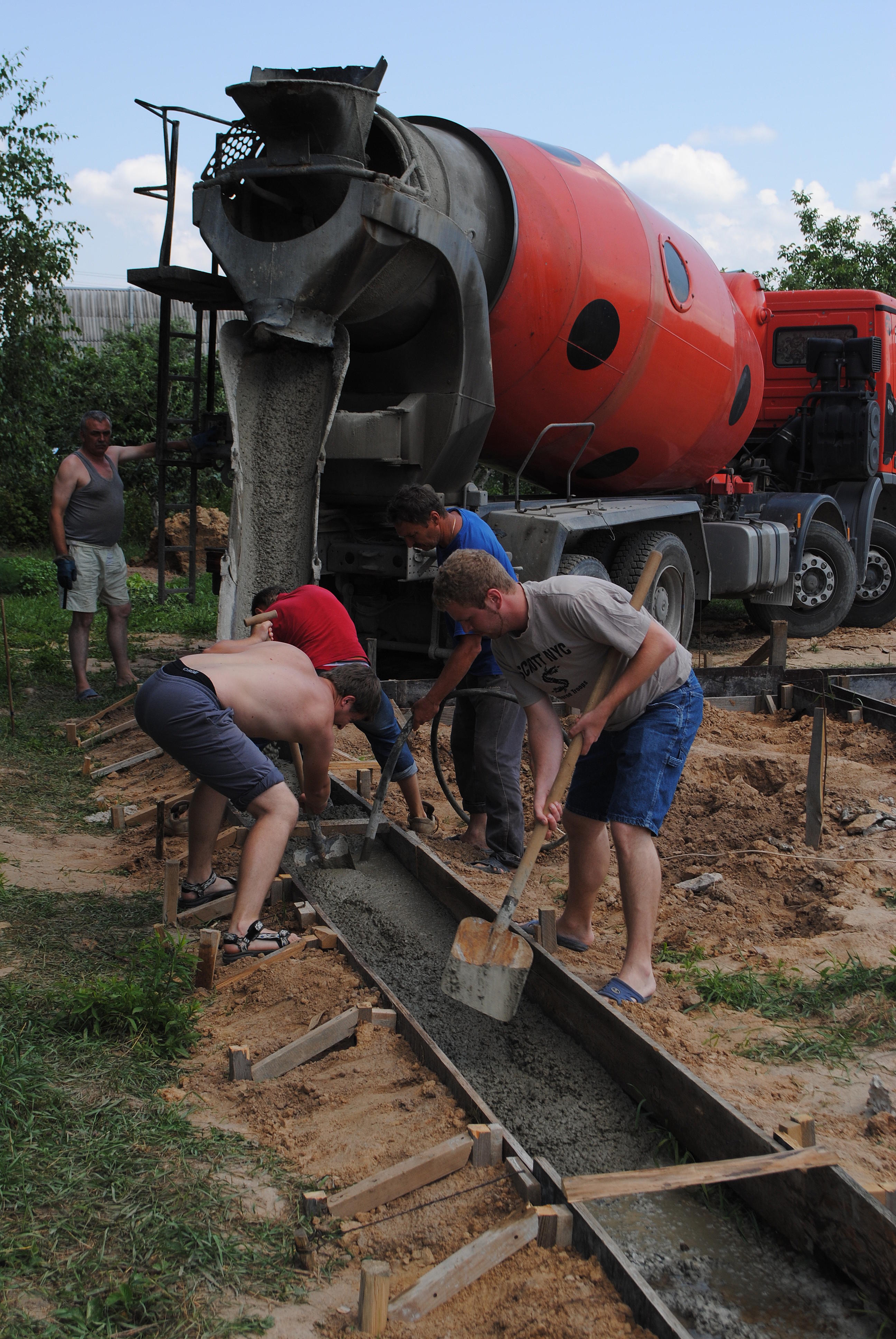

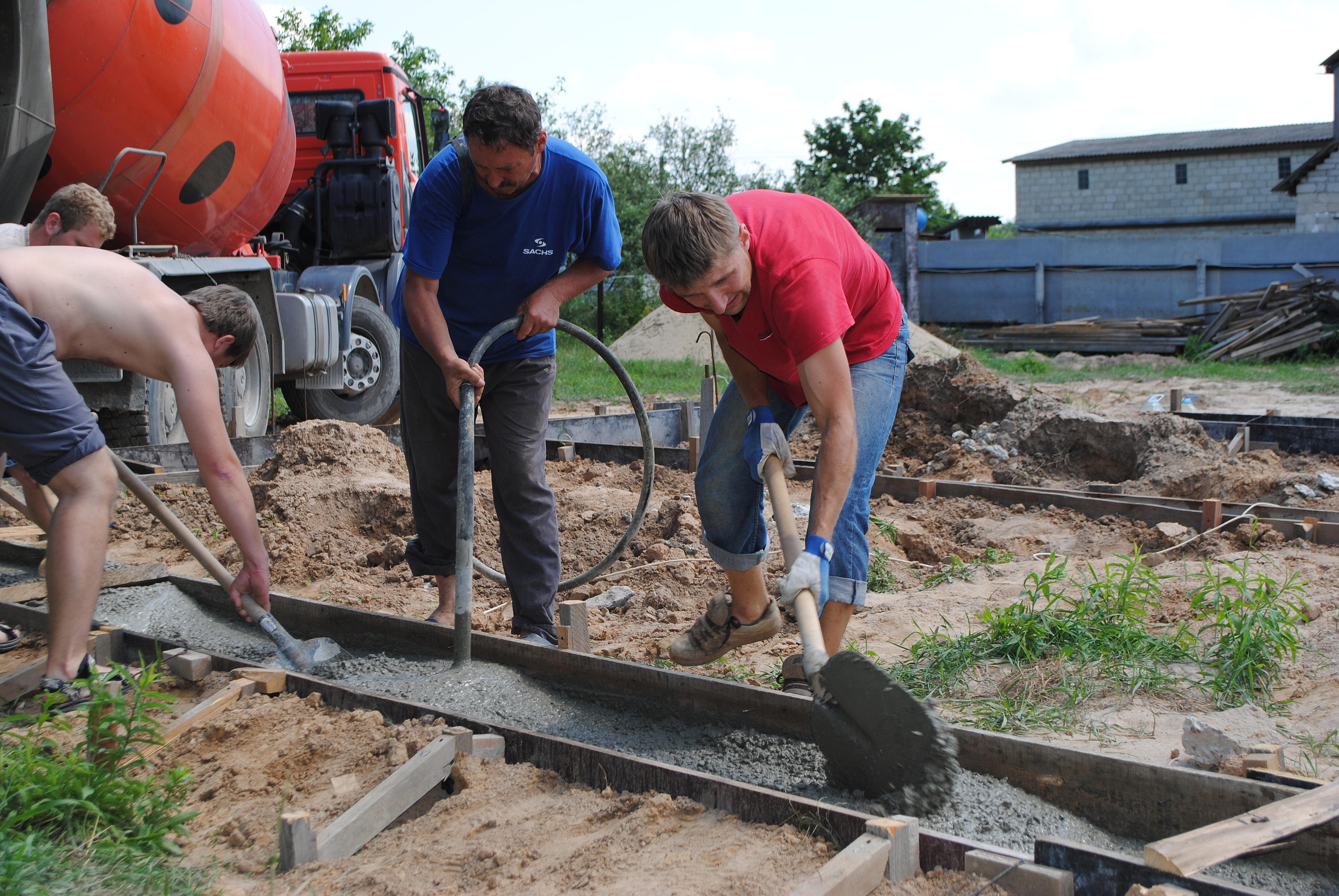

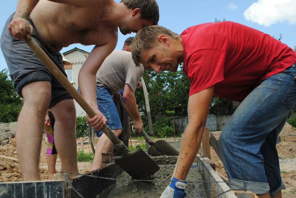

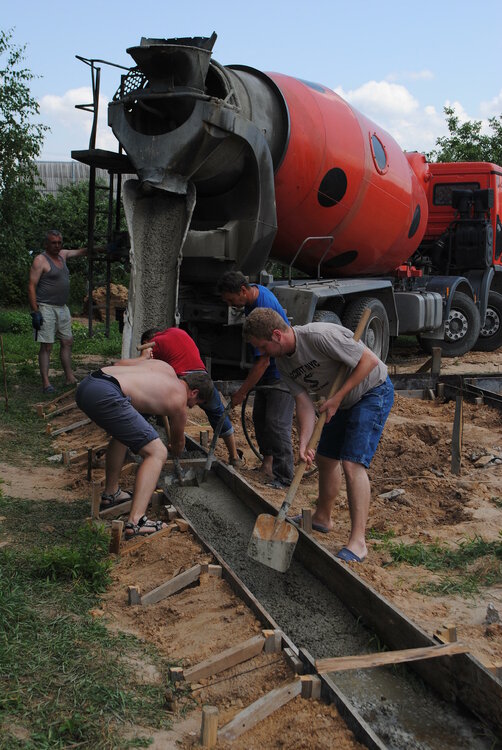

Komaha Опубліковано: 7 липня 2010 Автор Поділитись Опубліковано: 7 липня 2010 отже, про заливку, яка відбулася в суботу. зранку назар поїхав домовлятися за бетон. брали знову на форумі. ціна - 480 грн. десь о 12тій годині була перша машина. замовили наступну з розривом в 40 хв, а вони, блін, приїхали майже одночасно, тому знову все робили в шаленому темпі. ну що про заливку... хлопці маслали лопатами тіки так, тато вібрував, я загладжувала поверхню. всі працювали злагоджено. слава Богу опалубка виявиласмя міцною, не пороз"їжджалася. зробили висновок, що добре, що укріпили кути дротом (як завжди, батьки казали, що це зайве, але ми наполягли). після другої машини порахували,що трішки ще не вистачає, дозамовли ще два куби. поки машина їхала, вирили яму для колони (раніше не могли вирити, бо не заїхав би цементовоз) і спорудили для колони опалубку. все зробили за дві години. перед заливкою хвилювалися за опалубку, був трохи мандраж, тому коли все скінчилося ТАКА гора зпала з плечей... такшо, ми вже остаточно вилізли з землі. почекаємо зо два тижні щоб застиг бетон і, якщо все буде добре, почнемо класти цеглу. а тепер фоторепортаж : Посилання на коментар Поділитися на інших сайтах More sharing options...

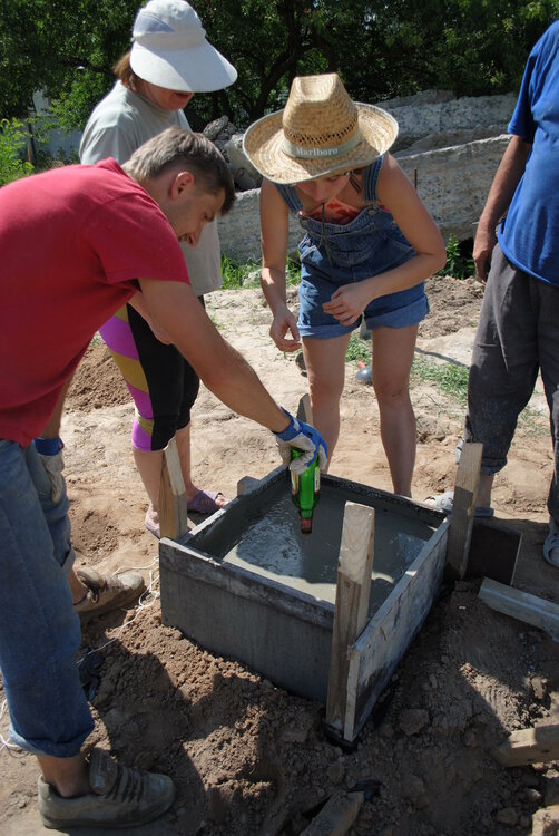

Komaha Опубліковано: 7 липня 2010 Автор Поділитись Опубліковано: 7 липня 2010 в колону ми заклали послання для нащадків переможні танці все !!! 5 Посилання на коментар Поділитися на інших сайтах More sharing options...

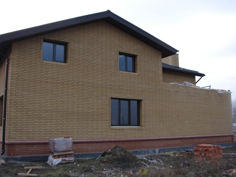

N.O. Опубліковано: 8 липня 2010 Поділитись Опубліковано: 8 липня 2010 Извините, если я не правильно понял эту фразу. Наверное вы хотите выгнать 6-7 рядов рядового кирпича (цоколь), оштукатурить его, и облицевать плиткой или камнем. А сверху, после гидроизоляции, будет идти лицевой с утеплением? ні, облицювальний піде зразу з верху фундаменту, приблизно як на фото. там де верх фундаменту буде примикати верх відмостки. у нас не буде розділення на кольори цоколь/стіна і не буде цього пояску. єдине думаю дати ще один шар рубероїду на рівні чистової підлоги +0,45, щоб ще раз відділити можливу вологу Посилання на коментар Поділитися на інших сайтах More sharing options...
