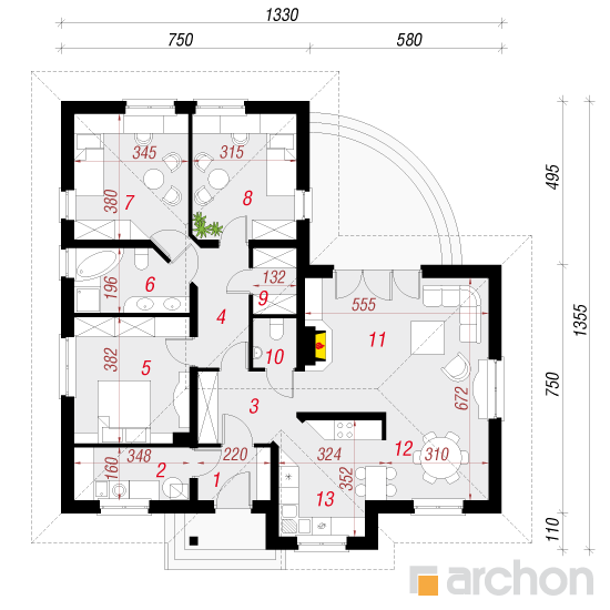

Звичайно, якщо мислити категоріями бруд, то ці двері протипоказані :)
Стандартні двері (саме розмір дверей) 2,05 якщо не помиляюсь, під них отвір якраз 2,10. Звичайно вся ця продукція йде індивідуального виготовлення і розмір можуть зробити будь-який, питання тільки в надійності та красі. Кімната у нас теж здоровезна, кухня + вітальня + коридор теж без дверей. Ось приблизне фото.
Вихідний проект
