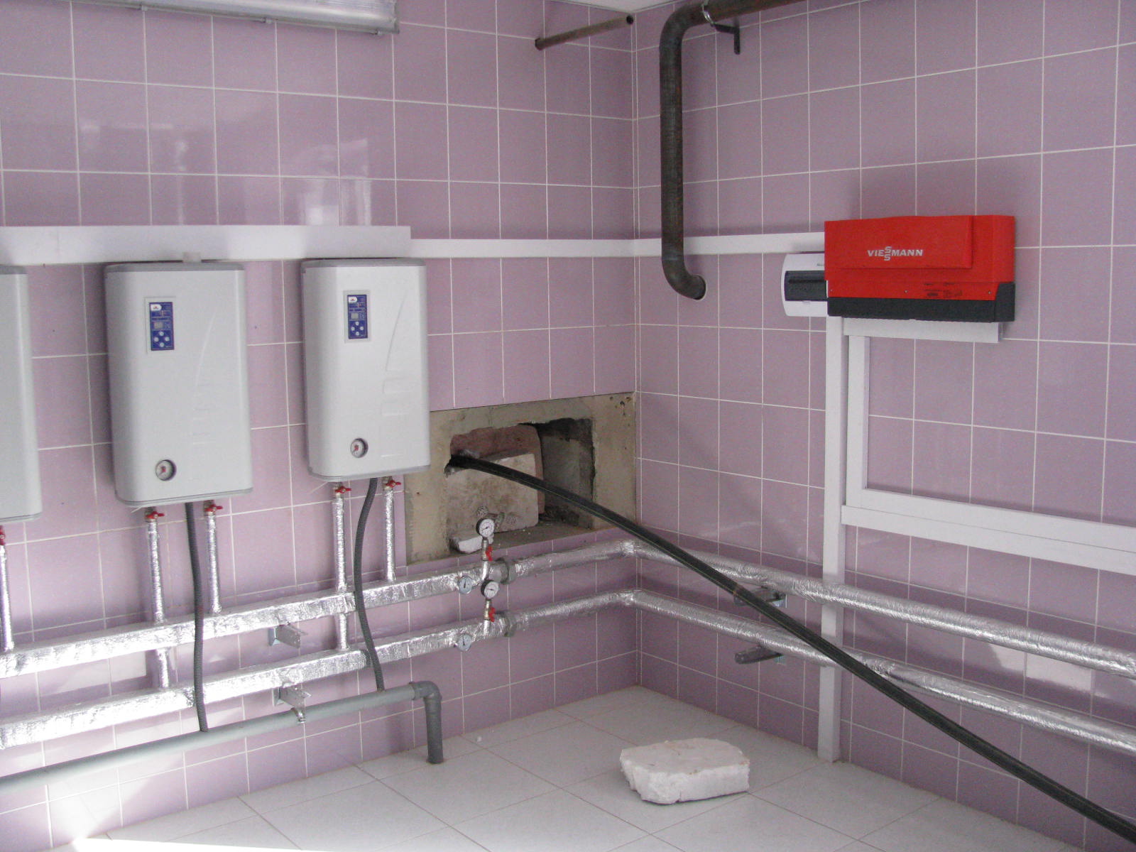

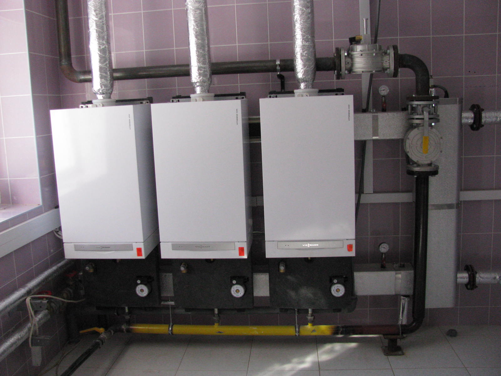

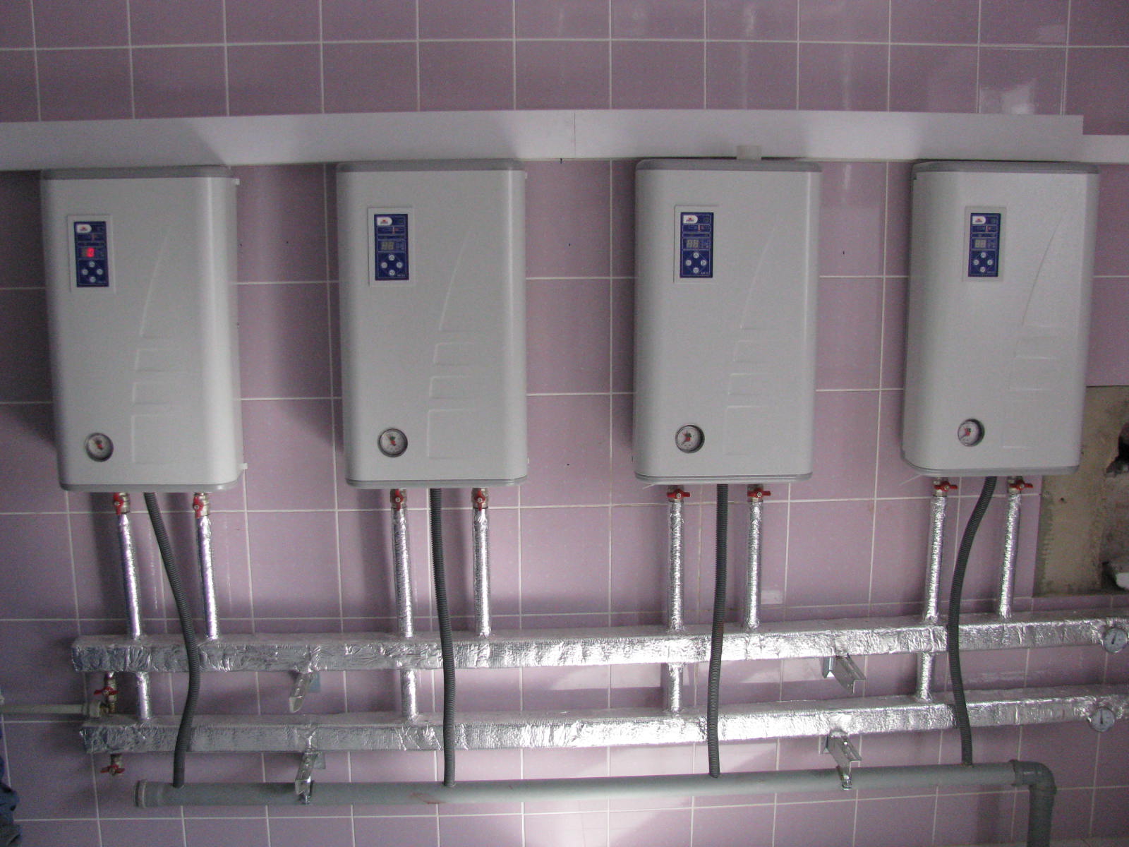

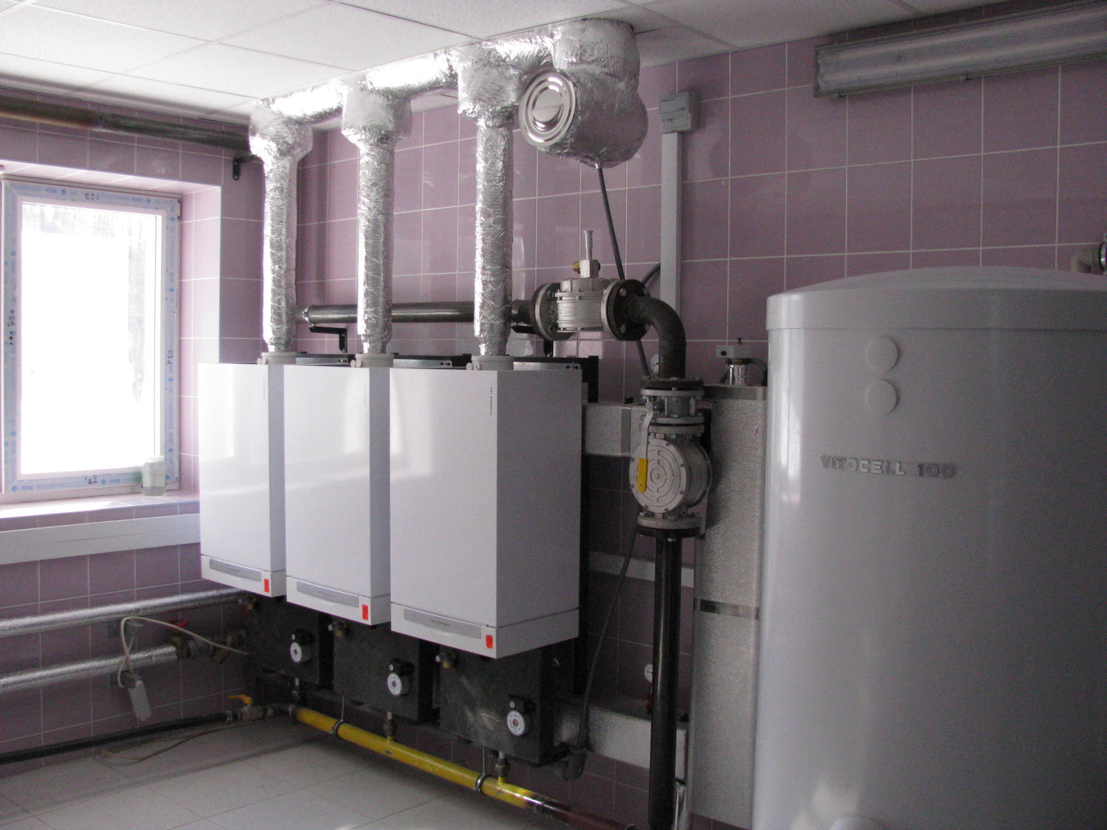

Оооо, вот это я понимаю, КОТЕЛЬНЫЕ. У самого слабость к каскадам.
Какая стоимость подобной котельной:no:?
копейки, по сравнению с домом, который они обогревают :) учитываю что один газовый котел - 60 кВт, а 1 электро (дублирующие) 36 кВт.
На фото, котельная "bgt". Все вопросы к нему.

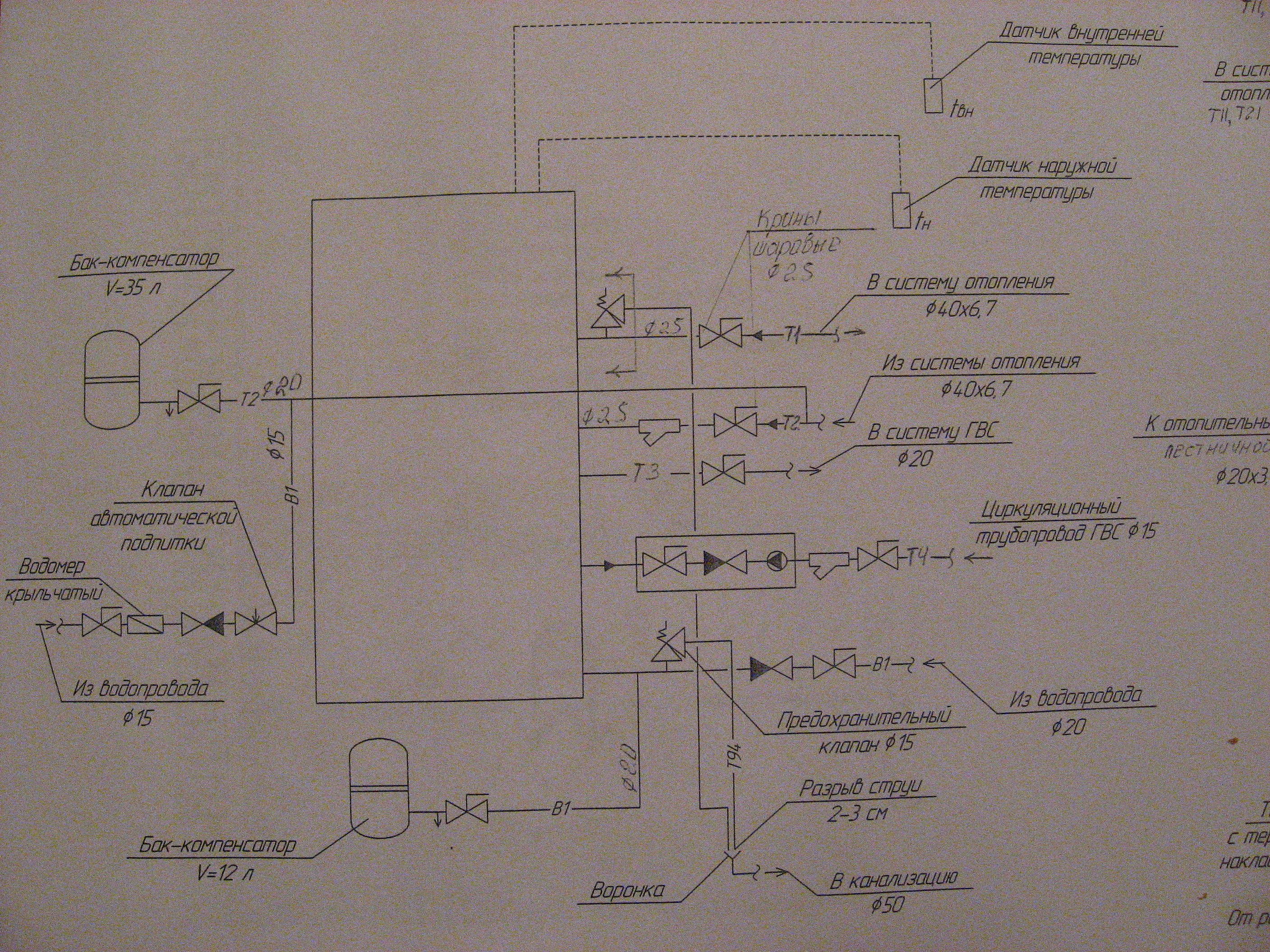

Итак, выбор сделан в пользу Protherm KLZ 40, соответственно на нем спроектирована СО и ГВС. Имеем такую схему обвязки котла. Вопрос к монтажникам: все ли правильно? Может что лишнее или добавить надо?
