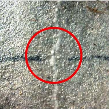

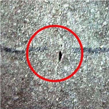

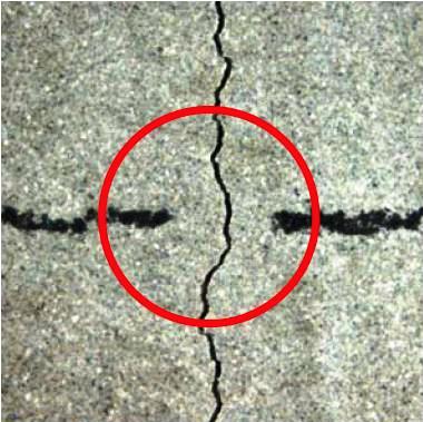

Propeller Опубліковано: 16 лютого 2008 Поділитись Опубліковано: 16 лютого 2008 Благодарю Вас, что ответили на мои вопросы. Теперь мне понятно с чего начать и как продолжить. Давайте сначала уясним себе принцип действия цементной проникающей гидроизоляции (далее ЦПГ). Все вокруг нас подчиняется законам природы, которые пытаются систематизировать физика (со всеми её подразделениями) и химия (со всеми её подразделениями). Действие ЦПГ не исключение. Проникновение. Почему что-то проникает в бетон и что именно проникает? Вы пишите проникновения нерастворимых соединений - кристаллов. Это не совсем так. Вернее совсем не так. ЦПГ - это растворы с очень высокой концентрацией активных химических агентов. После нанесения ЦПГ на поверхности бетона образуется как бы "пленочный " резервуар с активными агентами. И вот после нанесения ЦПГ начинают работать законы природы. Природа не принимает неравновесие в любой его проявлении. Она все стремиться уравновесить. Возьмите таранку (избыток соли) и положите её в пресную воду (нет соли). Через определенное время таранка "опреснеет", а вода посолонеет. Все это будет продолжаться до тех пор, пока таранка и вода не станут одинаково солеными. Это - всем известная диффузия.Для диффузии очень важно наличие носителя, среды в которой могут перемещаться малекулы вещества из зоны "избытка" в зону "недостатка". В случае с танакой это вода. Итак, слой ЦПГ нанесен на бетон. Бетон сухой. ЦПГ не работает. А зачем "сушить" сухое?Но вот к слою ЦПГ из глубины бетона, на поверхность которого нанесена ЦПГ подходит влага (вода). То есть подошел носитель, который позволит сравнять концентрацию активных агентов в слое ЦПГ и в бетоне, где их по сути нет. Другими словами, насытить бетон активными агентами, которые при наличии воды легко перемещаются (проникают) в глубь бетона. Со временем во всех влажных зонах бетона будут присутствовать активные агенты. Заметьте активные агенты (малекулы химического вещества), а не огромные (в сравнении с малекулами) кристаллы. Проникнув в тело бетона активные агенты вступают в реакцию с гидроксидом кальция и формируют новые образования - водонерастворимые кристаллы. Реакция с образованием кристаллов идет до тех пор пока кристалл не "выростит" до размеров поры или участка капилляра и не заполнит его, сделая его водонепроницаемым. То есть, никакие кристаллы в теле бетона не перемещаются. Водонерастворимые кристаллы (крупные химические образования) может перемещать только ПОТОК воды. Далее, Вы пишите : "Сплошным фронтом"- это значит что кристаллы проникают в тело бетона по всей плоскости обработаного бетона на одинаковую глубину, соответственно создают запирающий слой. Активные малекулы действую скорее как партизаны, проникая во все "слабые" влажные точки бетона избирательно, а не идут как регулярная армия фронтом (по плоскости). ЦПГ - это не поверхностная гидроизоляция, а объемная. В этом её прелесть. И еще. Чем более пористый (чем хуже) бетон, тем глубже могут проникнуть активные частицы. И есть хорошие плотные бетоны в которые тот же ПЕНЕТРОН приник (в пике) аж на глубину 3 мм. Испытание проводили в 2001 году лаборатория бетона ГосДорНИИ. По поводу пиковой глубины проникновения (лаб. условия). Влажный пористо-капиллярный бетон "пропустит" активные агенты хоть на 2 м. И уже на 2-3 день. В лабораториях определяют присутствие активных агентов. А достаточно ли их для образования кристаллов нужного размера? А если все тело бетона пройдут 1000-2000 малекул, какой от этого толк? Это мизерное количество для формирования , как Вы пишите, запирающего слоя. Поэтому "пиковая глубина" - это правильный маркетинговый ход, который применяет только ПНЕТРОН. Вот в общем-то все. Извините, что длиннннннннно.:D Посилання на коментар Поділитися на інших сайтах More sharing options...
Propeller Опубліковано: 16 лютого 2008 Поділитись Опубліковано: 16 лютого 2008 Посмотрите как красиво работает цементная гидроизоляция проникающего действия. На рисунке "Заращивание" волосяной трещины Посилання на коментар Поділитися на інших сайтах More sharing options...

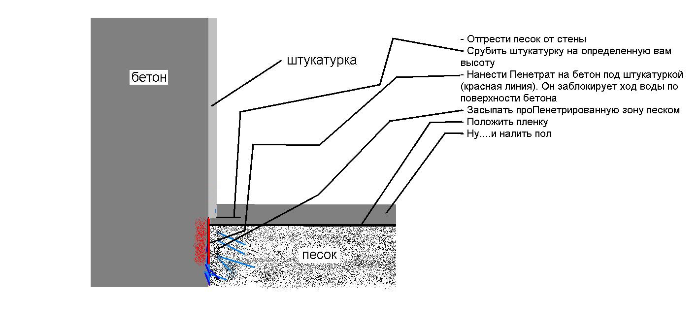

Homeowner Опубліковано: 13 липня 2011 Поділитись Опубліковано: 13 липня 2011 уважаемый Propeller, подскажите, пожалуйста, работает ли проникающая изоляция по штукатурке? проблема в следующем - еще зимой обработал изнутри подвала стенку и примыкающие углы, которые были критичными, и которые я точно знал, что мокнут после обильных осадков (грунтовых вод нет) из-за огрехов наружной изоляции (заделал швы между блоками и сверху все обмазал). Материалы брал у Вас на Науки. На прошлой неделе оштукатурили подвал цементно-песчаной штукатуркой. Штукатурили с применением оцинкованной просечно-вытяжной сетки, слои большие - 40-70мм И вот вчера после ливня обнаружили влагу на противоположной стене от обработанной - влажная стена от пола и насыщенный влагой песок, которым выровняли пол (по бетонной плите). Посоветуйте, пожалуйста, можно ли обработать стенку поверх штукатуркой пенетратом? Посилання на коментар Поділитися на інших сайтах More sharing options...
Propeller Опубліковано: 14 липня 2011 Поділитись Опубліковано: 14 липня 2011 уважаемый Propeller, подскажите, пожалуйста, работает ли проникающая изоляция по штукатурке? проблема в следующем - еще зимой обработал изнутри подвала стенку и примыкающие углы, которые были критичными, и которые я точно знал, что мокнут после обильных осадков (грунтовых вод нет) из-за огрехов наружной изоляции (заделал швы между блоками и сверху все обмазал). Материалы брал у Вас на Науки. На прошлой неделе оштукатурили подвал цементно-песчаной штукатуркой. Штукатурили с применением оцинкованной просечно-вытяжной сетки, слои большие - 40-70мм И вот вчера после ливня обнаружили влагу на противоположной стене от обработанной - влажная стена от пола и насыщенный влагой песок, которым выровняли пол (по бетонной плите). Посоветуйте, пожалуйста, можно ли обработать стенку поверх штукатуркой пенетратом? Можно. Пенетрат, как и любая проникающая будет работать в любом растворе, где есть цемент. Но. Бетонная стена и штукатурка - они не есть одно целое. И между ними всегда будут местами микропустоты (десятые доли милиметра). Не плотность контакта штукатурки и бетона, усадка штукатурки. И их (этих микрозазоров) очень не мало. Что произойдет, если нанести Пенетрат на штукатурку. Активные элементы пойдут штукатурку насквозь (благо она влажная) и дольше в местах этих микропустот начнут расти кристаллы (те, которые закупоривают капиллярную систему штукатурки или бетона). Рост кристаллов приведет к тому, что они начнут отталкивать штукатурку от бетонной стены. Вот такая может случиться кака. А если не дай Бог через бетон начнет давить вода, то он просто выдавит водонепроницаемую штукатурку пластом. Посилання на коментар Поділитися на інших сайтах More sharing options...
Homeowner Опубліковано: 14 липня 2011 Поділитись Опубліковано: 14 липня 2011 Спасибо за ответ! принято. мазать штукатурку не будем... будем устранять попадание влаги в подвал - доделывать отмостку и дренаж снаружи дома. Как Вы думаете, можно ли сделать горизонтальную гидроизоляцию (пленка, рубероид) по песку, которым выровняли бетонный пол подвала, и по этой гидроизоляции и стене сделаль выкружку с применением адипласта? Поскольку штукатурку сделали до засыпания песка, то может есть смысл отсечь подсос влаги по штукатурке и сделать в штукатурке горизонтальную штробу, которую и заделать выкружку? (пирог пола - бетонная плита, песок, ЭППС, водяной теплый пол, стяжка) Посилання на коментар Поділитися на інших сайтах More sharing options...
Propeller Опубліковано: 14 липня 2011 Поділитись Опубліковано: 14 липня 2011 Спасибо за ответ! принято. мазать штукатурку не будем... будем устранять попадание влаги в подвал - доделывать отмостку и дренаж снаружи дома. Как Вы думаете, можно ли сделать горизонтальную гидроизоляцию (пленка, рубероид) по песку, которым выровняли бетонный пол подвала, и по этой гидроизоляции и стене сделаль выкружку с применением адипласта? Поскольку штукатурку сделали до засыпания песка, то может есть смысл отсечь подсос влаги по штукатурке и сделать в штукатурке горизонтальную штробу, которую и заделать выкружку? (пирог пола - бетонная плита, песок, ЭППС, водяной теплый пол, стяжка) Для лучшего понимания. Посмотрите рисунок. Что-то такое сейчас? Посилання на коментар Поділитися на інших сайтах More sharing options...
Homeowner Опубліковано: 14 липня 2011 Поділитись Опубліковано: 14 липня 2011 в яблочко! Посилання на коментар Поділитися на інших сайтах More sharing options...
Propeller Опубліковано: 15 липня 2011 Поділитись Опубліковано: 15 липня 2011 В связи с тем, что штукатурка может подсасывать и по бетону (по его поверхности может тянуть), то вот возможен такой вариант. Гляньте. 1 Посилання на коментар Поділитися на інших сайтах More sharing options...
Homeowner Опубліковано: 15 липня 2011 Поділитись Опубліковано: 15 липня 2011 Спасибо, уважаемый Propeller! Пожалуй, это действительно будет самый простой и относительно малозатратный способ. 1 Посилання на коментар Поділитися на інших сайтах More sharing options...
