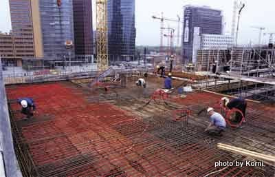

NNrabota Опубліковано: 28 серпня 2013 Поділитись Опубліковано: 28 серпня 2013 Прошу мнения специалистов. Есть ли риск повреждения трубы ТП (Giacomini 16х2) если в стяжке использовать щебень 5-20? Посилання на коментар Поділитися на інших сайтах More sharing options...
2234424 Опубліковано: 28 серпня 2013 Поділитись Опубліковано: 28 серпня 2013 Насколько говорят все инструкции - стяжка должна быть именно цемент + песок + пластификатор, раствор другимии словами. Бетон (цемент+песок+щебень) в качестве стяжки над теплым полом не применяется нигде. Я у себя подобную ситуацию обдумывал - хотелось более теплоемкие полы сделать, решение принял такое: грунт утрамбованный щебень чтобы отсечь влагу из грунта выравнивающий слой песка ЭППС 100 мм. (два слоя по 50 мм.) п/э пленка для гидроизоляции бетонного слоя при заливке слой бетона - 12 см. сварная сетка с шагом 50 мм. для крепления труб теплого пола трубы теплого пола 16 м/п стяжка теплого пола (песок+цемент+пластификатор) - 8 см. финишное покрытие (плитка) на клей Таким образом в сумме я получаю 12 см бетон + 8 см. стяжка и нет никаких шансов повредить трубы. Посилання на коментар Поділитися на інших сайтах More sharing options...
bgt Опубліковано: 28 серпня 2013 Поділитись Опубліковано: 28 серпня 2013 Насколько говорят все инструкции - стяжка должна быть именно цемент + песок + пластификатор, раствор другимии словами. Бетон (цемент+песок+щебень) в качестве стяжки над теплым полом не применяется нигде. Я у себя подобную ситуацию обдумывал - хотелось более теплоемкие полы сделать, решение принял такое: грунт утрамбованный щебень чтобы отсечь влагу из грунта выравнивающий слой песка ЭППС 100 мм. (два слоя по 50 мм.) п/э пленка для гидроизоляции бетонного слоя при заливке слой бетона - 12 см. сварная сетка с шагом 50 мм. для крепления труб теплого пола трубы теплого пола 16 м/п стяжка теплого пола (песок+цемент+пластификатор) - 8 см. финишное покрытие (плитка) на клей Таким образом в сумме я получаю 12 см бетон + 8 см. стяжка и нет никаких шансов повредить трубы. Вы просто молодец. Но где написано, что Ваше решение было эталоном для всех ? И почему вдруг ТП не дружит с бетоном ? а Как же УШП ? Как слады и ангары ? или думаете самалеты ездиют по стяжкам наших равшанов ? ТП нормально переносит бетон с "семечкой". ТП только не любит кривые руки строителей... Посилання на коментар Поділитися на інших сайтах More sharing options...
NNrabota Опубліковано: 29 серпня 2013 Поділитись Опубліковано: 29 серпня 2013 ... И почему вдруг ТП не дружит с бетоном ? а Как же УШП ? Как слады и ангары ? или думаете самалеты ездиют по стяжкам наших равшанов ? ТП нормально переносит бетон с "семечкой". ТП только не любит кривые руки строителей... как найти подтверждение по "семечке"? Хочу полированный бетонный пол. Посилання на коментар Поділитися на інших сайтах More sharing options...
bgt Опубліковано: 29 серпня 2013 Поділитись Опубліковано: 29 серпня 2013 как найти подтверждение по "семечке"? Хочу полированный бетонный пол. (ссылка устарела) по семечке выложу поздней... 1 Посилання на коментар Поділитися на інших сайтах More sharing options...
2234424 Опубліковано: 29 серпня 2013 Поділитись Опубліковано: 29 серпня 2013 Вы просто молодец. Но где написано, что Ваше решение было эталоном для всех ? И почему вдруг ТП не дружит с бетоном ? а Как же УШП ? Как слады и ангары ? или думаете самалеты ездиют по стяжкам наших равшанов ? ТП нормально переносит бетон с "семечкой". ТП только не любит кривые руки строителей... Конечно нигде не написано, своей реализацией я поделился вдруг у человека задача частично в теплоемкости? Почему ТП не дружит с бетоном? Потому что для бытового использования все производители теплых полов прямо указывают о применении цементно-песчаной стяжки. Возможно в складах и ангарах используются другие системы крепления труб? Возможно есть особенности которые позволяют быть уверенным в целостности труб. Я не эксперт, но для бытового применения все производители рекомендуют именно стяжку. Посилання на коментар Поділитися на інших сайтах More sharing options...
Korni Опубліковано: 29 серпня 2013 Поділитись Опубліковано: 29 серпня 2013 Я не эксперт, но для бытового применения все производители рекомендуют именно стяжку..... Вы бы понимали причину такой рекомендации - меньше давали бы однозначных рекомендаций. Или не давали бы вообще. Есть ли риск повреждения трубы ТП (Giacomini 16х2) если в стяжке использовать щебень 5-20? Риск крайне низкий. Трубы ТП устанавливают и со сталефибробетоном, а не только в гравийном бетоне. Бетон (цемент+песок+щебень) в качестве стяжки над теплым полом не применяется нигде. Безосновательное утверждение несведущего человека. 3 Посилання на коментар Поділитися на інших сайтах More sharing options...

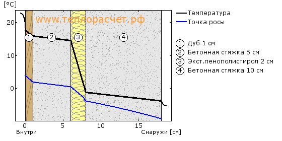

Fluffy Dragon Опубліковано: 29 серпня 2013 Поділитись Опубліковано: 29 серпня 2013 а вот у меня такой вопрос... мотаю потихоньку себе в доме полы, мп 16х2 порядка 50м.п. 5 контуров, схема джакомини, улитки, общая площадь метров 30-35, насос 25-4, шаг около 13см (такой шаг намотал, чтобы даже в поворотах было небольшое расстояние между трубами, тп не основное отопление). Полы по грунту по черновой стяжке. В одном помещении около 10м2 положил 4см ЭППС, высота стяжки там полная выходит 7,5см, над трубой почти 6см. Плюс плитка будет. Задумался над теплопотерями в грунт... сейчас реально к 4 см ЭППС доложить еще 2см, тогда стяжка будет 5,5см и над трубами почти 4см. Заливать планирую лично раствором с отсевом-семечкой, фиброй, беветолом и сеткой 100х100х3. Для 100% гарантии вопрос такой - имеет ли смысл при шаге 13см пожертвовать 2см стяжки и сделать ее по нижнему краю толщины - не более 4см над трубами ради двух дополнительных сантиметров теплоизоляции? к сожалению не могу воспользоваться на даче герцовской прогой и просчитать теплопотери в грунт, интернет не позволяет скачать ее. Посилання на коментар Поділитися на інших сайтах More sharing options...

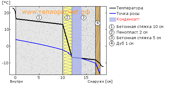

Korni Опубліковано: 29 серпня 2013 Поділитись Опубліковано: 29 серпня 2013 Задумался над теплопотерями в грунт... сейчас реально к 4 см ЭППС доложить еще 2см, тогда стяжка будет 5,5см и над трубами почти 4см. Не так страшны теплопотери, как намокание бетона стяжки (>85%) от сдвига точки росы. Лучше доутеплять. Посилання на коментар Поділитися на інших сайтах More sharing options...
gospel Опубліковано: 29 серпня 2013 Поділитись Опубліковано: 29 серпня 2013 Не так страшны теплопотери, как намокание бетона стяжки (>85%) от сдвига точки росы. Лучше доутеплять. А как определить положении точки росы? Может график есть или формула? Посилання на коментар Поділитися на інших сайтах More sharing options...
Korni Опубліковано: 29 серпня 2013 Поділитись Опубліковано: 29 серпня 2013 Может график есть или формула? (ссылка устарела) + руководство по ТП от Uponor-Wirsbo/ 1 Посилання на коментар Поділитися на інших сайтах More sharing options...
gospel Опубліковано: 29 серпня 2013 Поділитись Опубліковано: 29 серпня 2013 (ссылка устарела) + руководство по ТП от Uponor-Wirsbo/ Красава Посилання на коментар Поділитися на інших сайтах More sharing options...
Korni Опубліковано: 29 серпня 2013 Поділитись Опубліковано: 29 серпня 2013 Красава Элементарно. Посилання на коментар Поділитися на інших сайтах More sharing options...
fvbl Опубліковано: 29 серпня 2013 Поділитись Опубліковано: 29 серпня 2013 Разверните последовательность материалов, а то у вас паркет по грунту, а ходить будете по черновому бетону, и ни какой точки росы в полах по грунту ставьте соответствующие температуры. Ведь пол не по льду на северном полюсе . Экструзионный полистирол который в основном используется для утеплителя в стяжках имеет паропроницаемость 0.013 Мг/(м*ч*Па) так что делайте выводы. Посилання на коментар Поділитися на інших сайтах More sharing options...

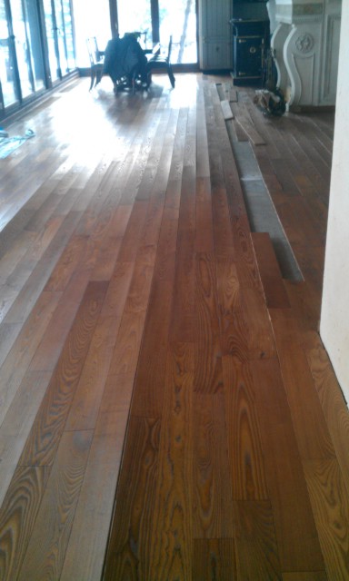

Korni Опубліковано: 29 серпня 2013 Поділитись Опубліковано: 29 серпня 2013 Экструзионный полистирол который в основном используется для утеплителя в стяжках имеет паропроницаемость 0.013 Мг/(м*ч*Па) так что делайте выводы. Сынок, тебе фото "выводов" понаходить? В этой теме есть, например. Посилання на коментар Поділитися на інших сайтах More sharing options...
fvbl Опубліковано: 29 серпня 2013 Поділитись Опубліковано: 29 серпня 2013 Папаша полегче, что за фамильярность. Причин тому, что на фото может быть море и самая основная несоблюдение технологии укладки напольного покрытия. Укладка на влажную стяжку . Отсутствие пленки. Лучше просчитайте на вами предложенной программке точку росы в стяжке по грунту. С любой толщиной полистирола в качестве утеплителя во, наверное, удивитесь. Да вы уже сто раз это делали, раз так вскипятились. Не переживайте все проходит и это пройдет. 1 Посилання на коментар Поділитися на інших сайтах More sharing options...
berg Опубліковано: 30 серпня 2013 Поділитись Опубліковано: 30 серпня 2013 Красава [ATTACH]303713[/ATTACH] Вот так будет правильней. 1 Посилання на коментар Поділитися на інших сайтах More sharing options...
