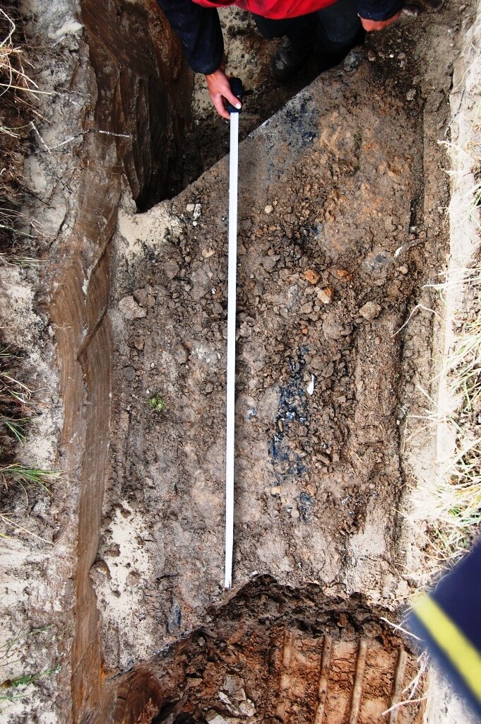

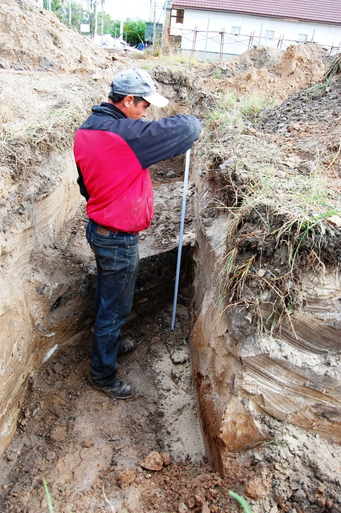

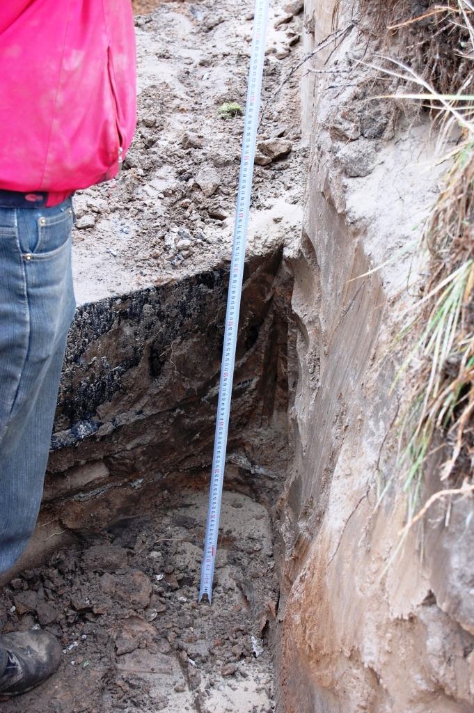

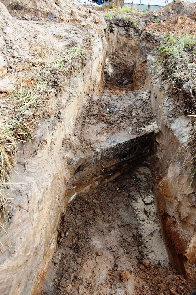

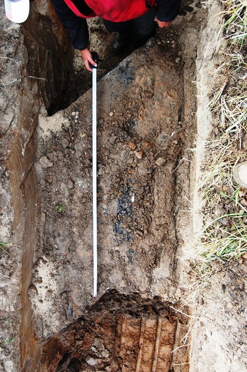

Что бы не возникало конфликтных ситуаций по поводу дополнительных работ лучше их не делать до обсуждения с заказчиком. Например см фото:
1.Начали копать траншеи под фундамент.
2.Впроцессе копки нашли бетонные элементы о которых не знал ни заказчик ни предыдущий владелец участка.
3.Остановили работу. зафиксировали на фото.
4.Согласовали доп. работы.
5.Продолжаем работать - конфликта нет.
Если бы ранее согласованная сумма Итого о которой говорите вы
- включала эти доп.работы, возможна она б не была конкурентоспособна и не устроила вас
- не включала эти доп.работы не устраивала бы подрядчика.
Думаю что у каждой системы есть свои плюсы и минусы.
В любом случае лучше договариваться. Как вы говорите: "Счет, дружбы не портит." )
