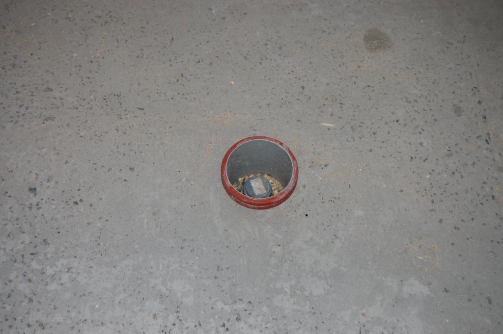

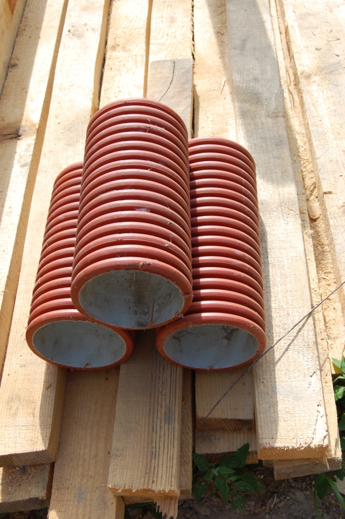

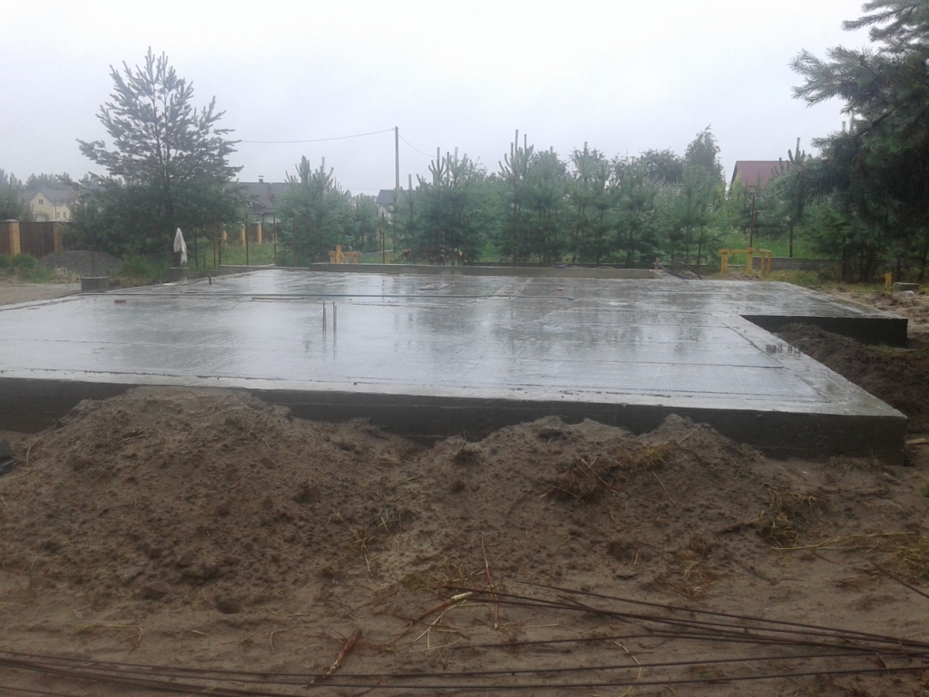

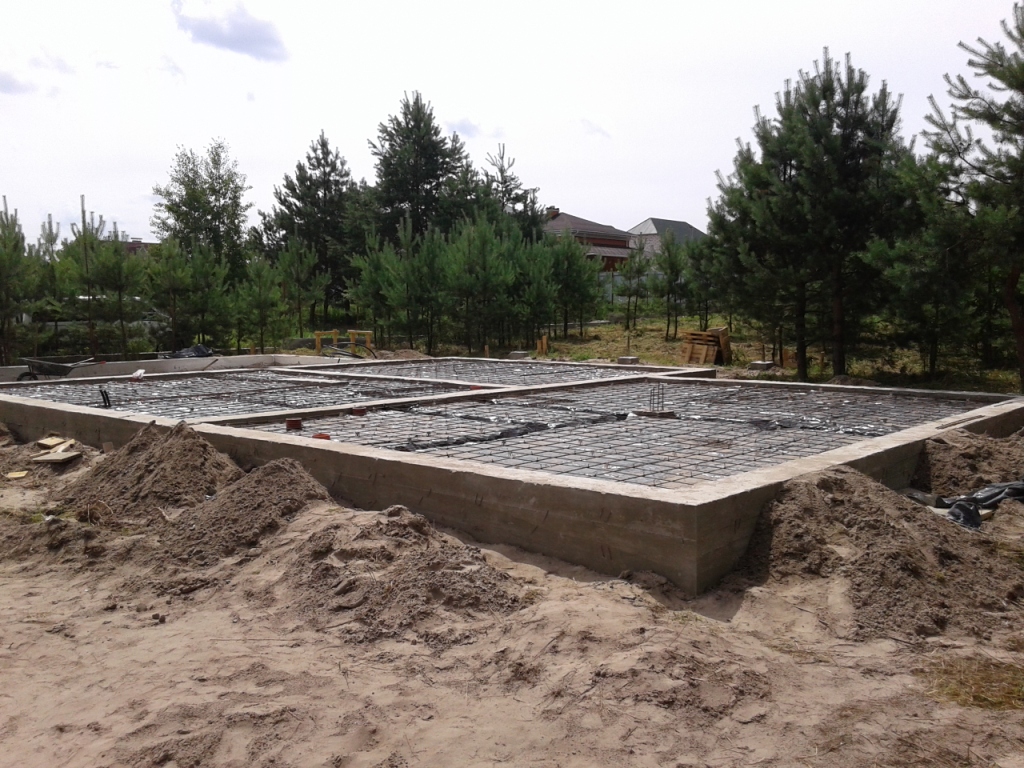

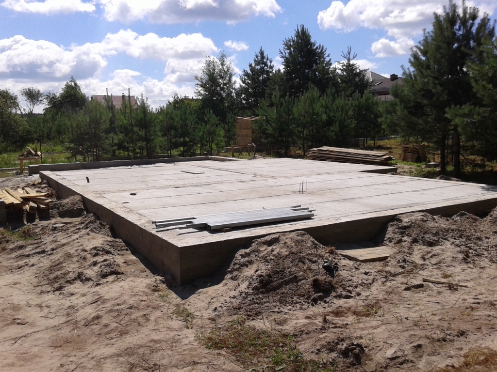

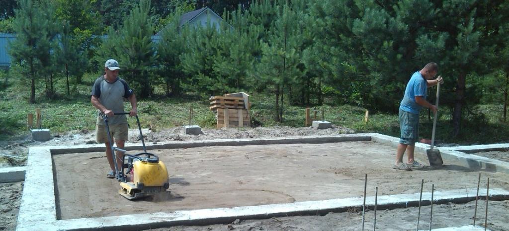

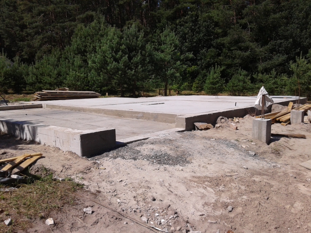

После заливки фундамента откопали гильзы под коммуникации. Делал их 160-ой канализационной трубой. Проложил трубы канализации, гильзы под ввод кабеля, и трубу для воды.

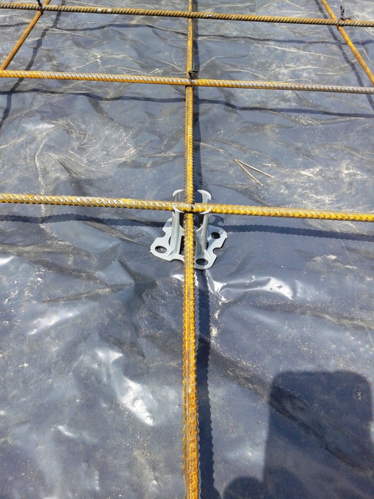

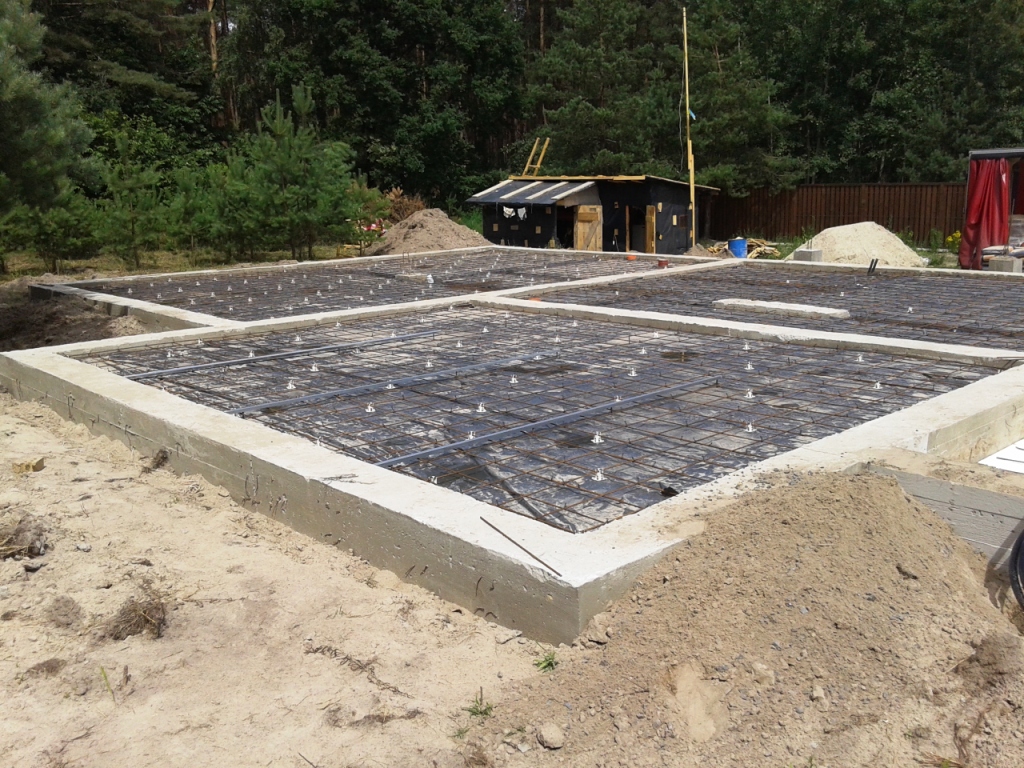

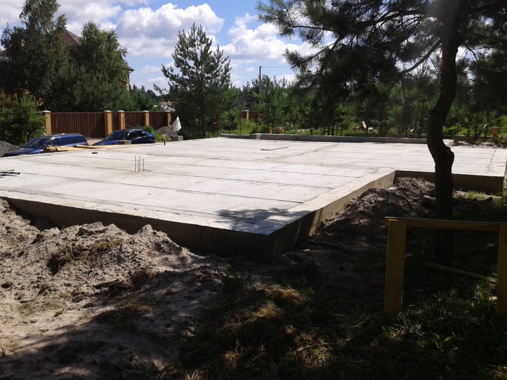

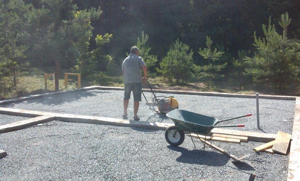

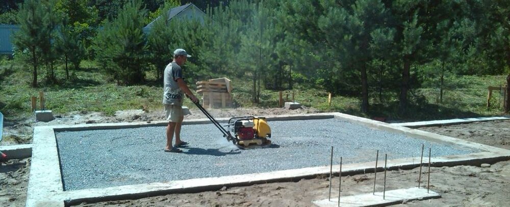

Готовим основу под черновой бетонный пол, с учетом будущего пирога пола, засыпаем, трамбуем, проливаем и опять и снова - слой за слоем Расклиниваем щебень, стелим пленку- гидроизоляцию. Утеплитель монтируем только в котельной, там не будет «теплых полов» и пирог будет другой. В гараже делаем небольшой уклон для удобства уборки талой воды зимой.
Армируем сеткой из Ф8мм ячейкой 250,300 и укладываем бетон "по маякам". Бетон «схватился» и как по заказу ближайшие дни шел дождик. И нам радость – поливать не надо.
Для удобства работы сантехников выводы канализации лучше оставить ниже и в гильзе из труб большего диаметра. И монтировать проще и нам во время работы не мешают.
Змінено користувачем dobrobud1

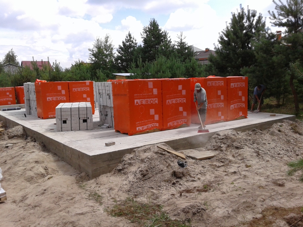

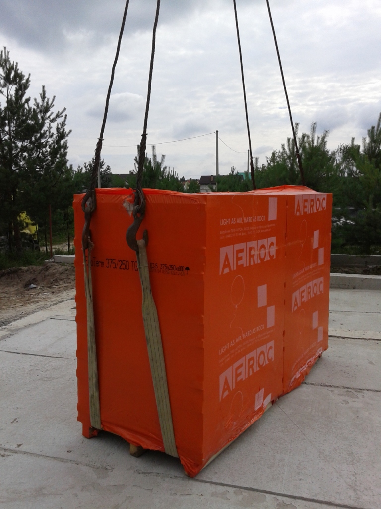

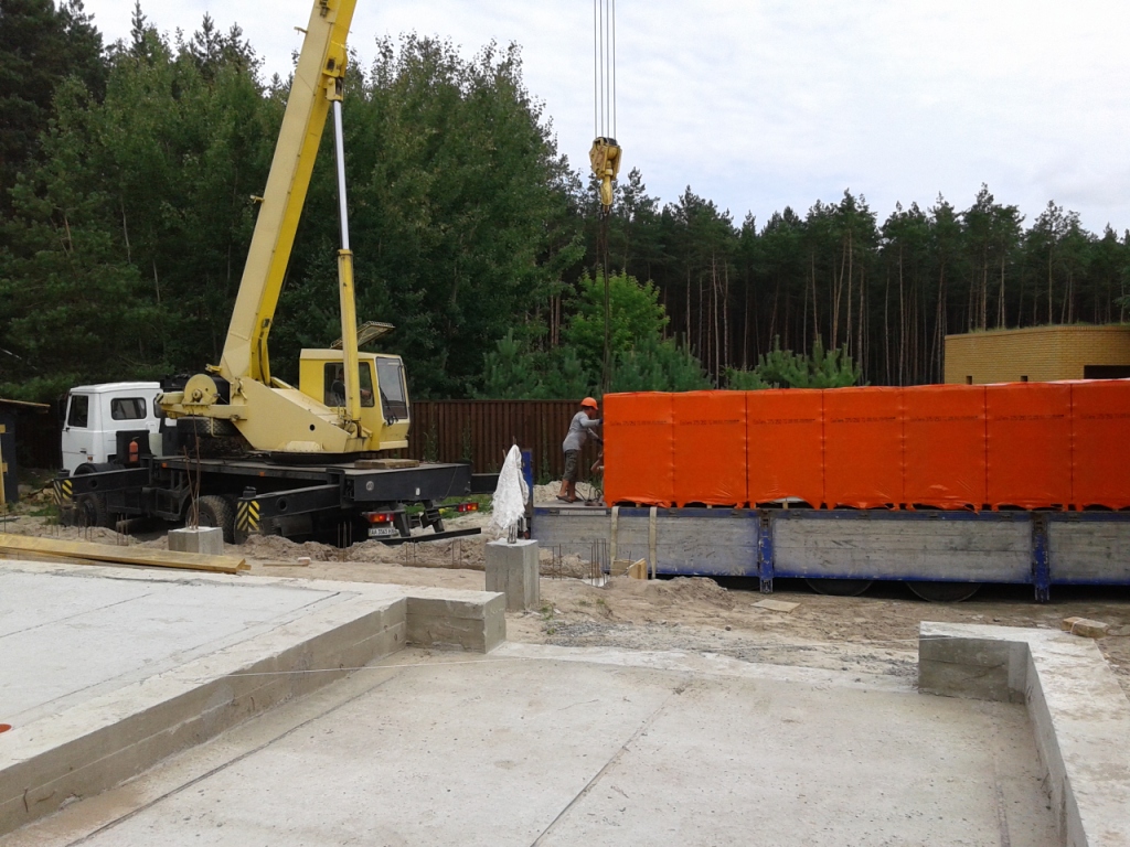

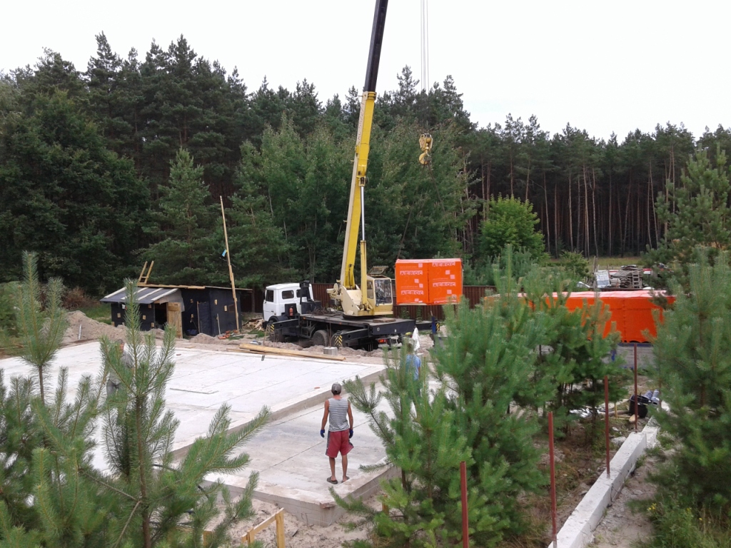

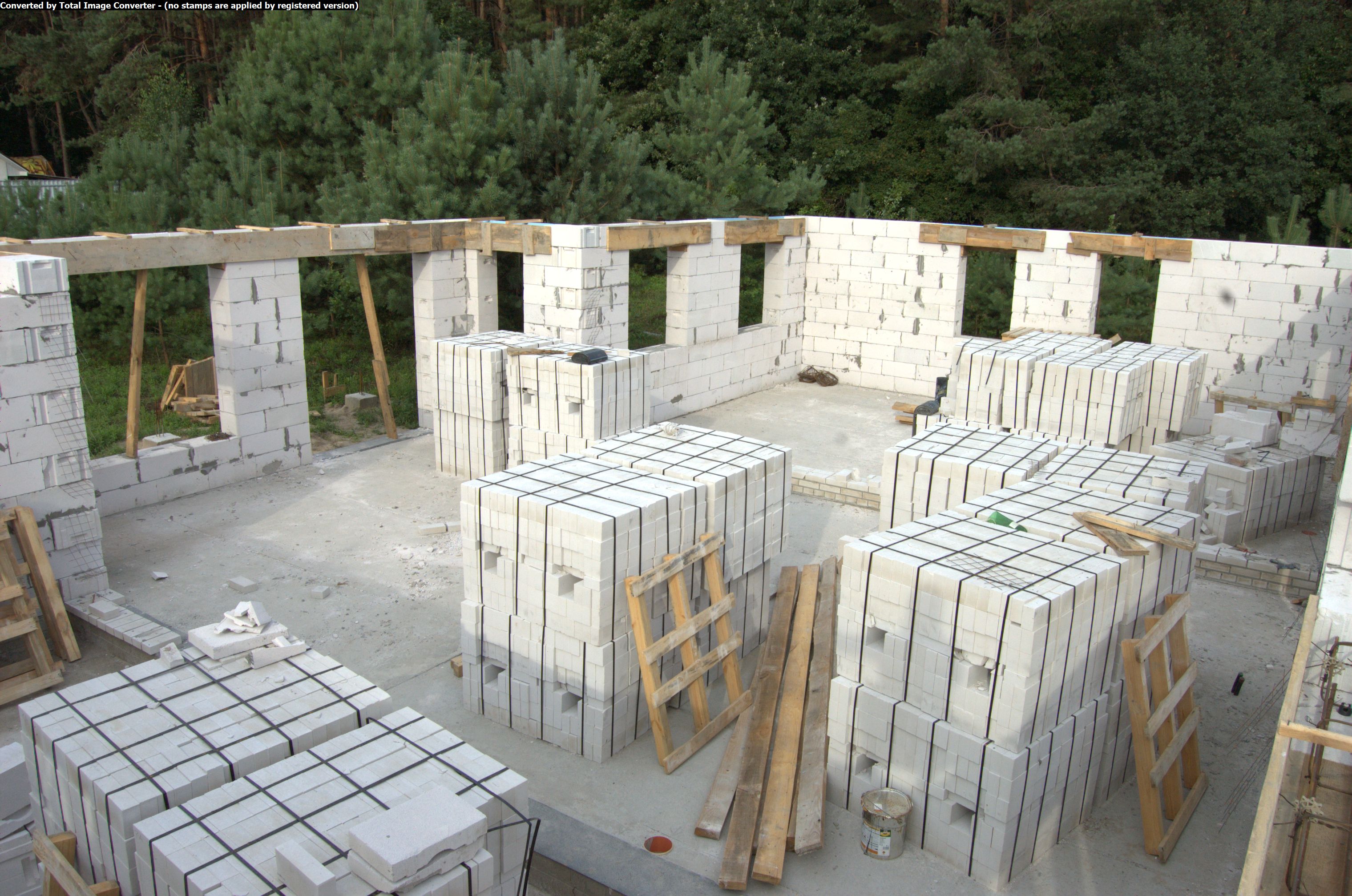

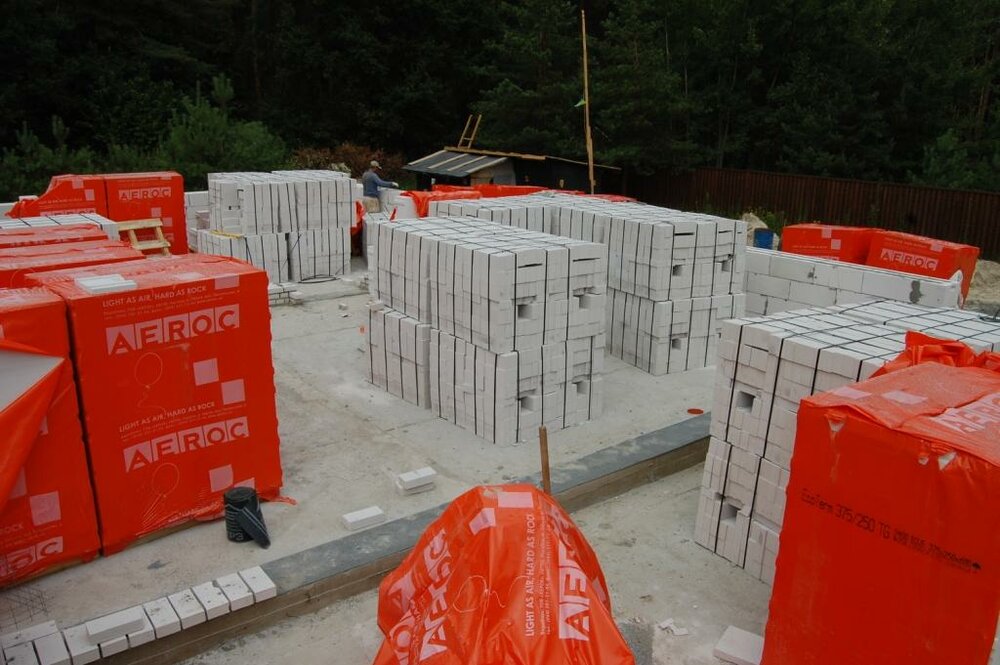

Стены будем строить из газоблока Аерок, д400 375 мм. Как раз успели взять до окончания акции «клей в подарок»+ с моя скидка от завода. Итого, на всем объеме, получилась не слабая экономия для заказчика. Внутренние стены будут из силикатного кирпича «трипілля». Радует что заводы близко, не переплачиваем за доставку. В назначенный день приезжает первая партия газоблока + 2 машины кирпича. Кран взял с 24-х метровой стрелой, как раз достал до дальнего угла . Все довольны, паллеты в нужном месте.

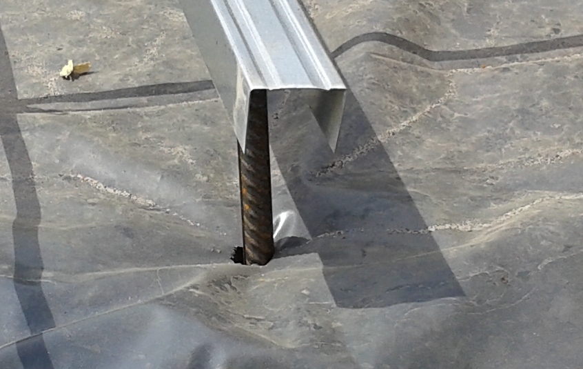

А как Вы закрепили маяки? По фото не видно. Неужели ЦПР к утрамбованному щебню через плёнку? Надёжно держались при заливке?
Если ЦПР это цементно-песчаный раствор, то нет. Думаю не держалось бы, через пленку или хуже и их надо было делать больше. Да и пол у нас бетонный, ЦПР нам ни к чему.
Если присмотреться, то видно под маяками (из гиптокартонного профиля) стойки из арматуры (были забиты "по уровню" и "по нитке") потом по ним двигали профиль/маяки. Можно закручивать болты, саморезы, дюбеля, но это в утрамбованное основание б не подошло.

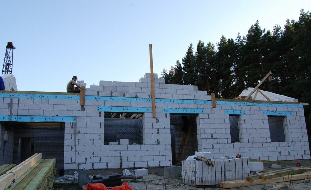

Продолжу о строительстве дома из предыдущих постов.

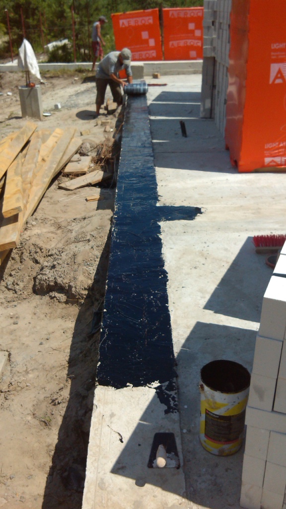

-Очищаем фундамент от пыли, наносим мастику и рулонную гидроизоляцию

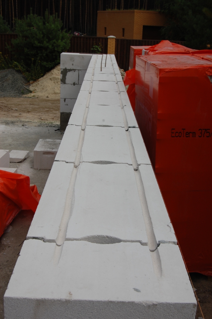

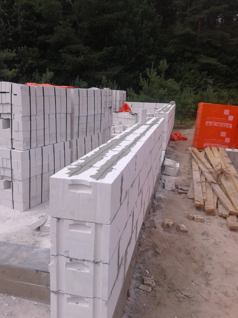

-Укладываем первый ряд на раствор

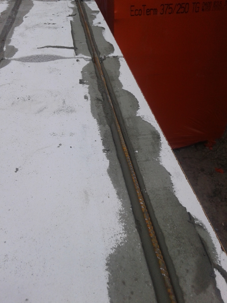

-Армируем согласно схеме от производителя

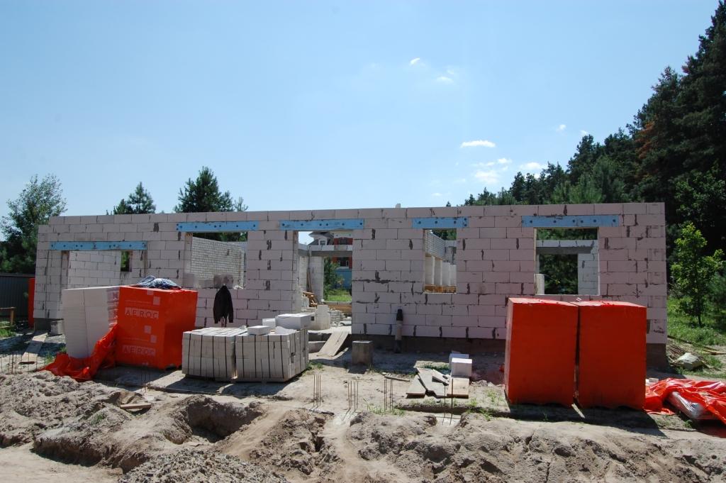

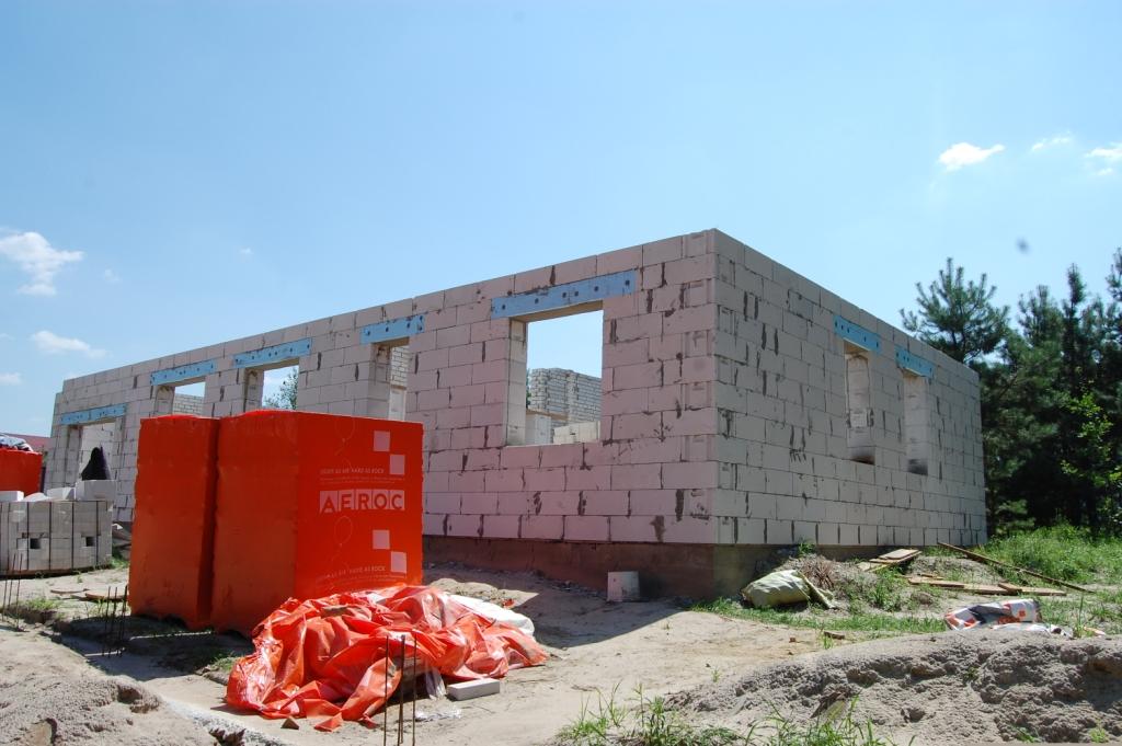

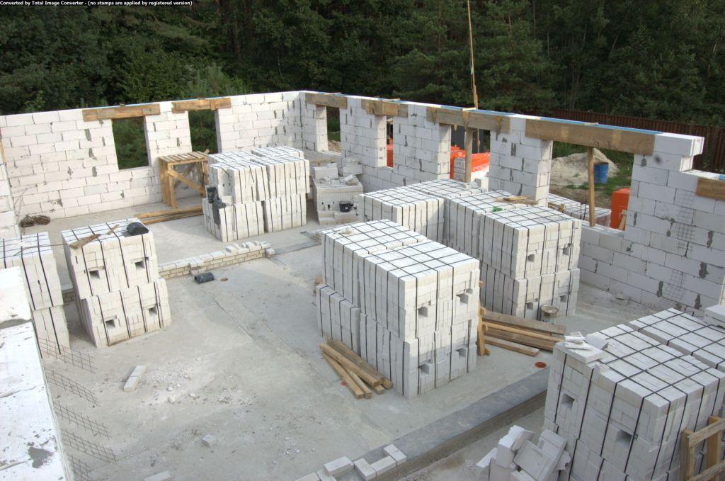

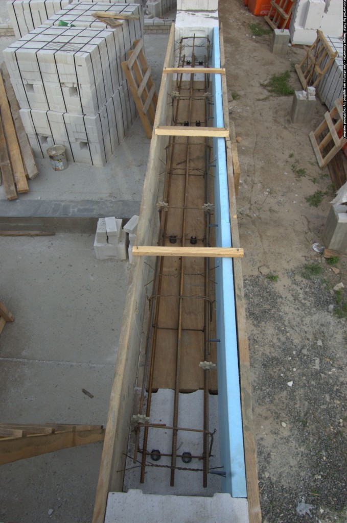

Поднимаем стены до уровня перемычек и армопояса
Перемычки будут монолитными в опалубке.

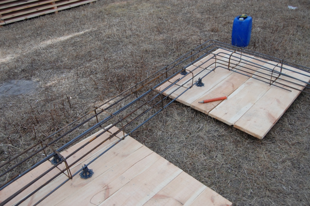

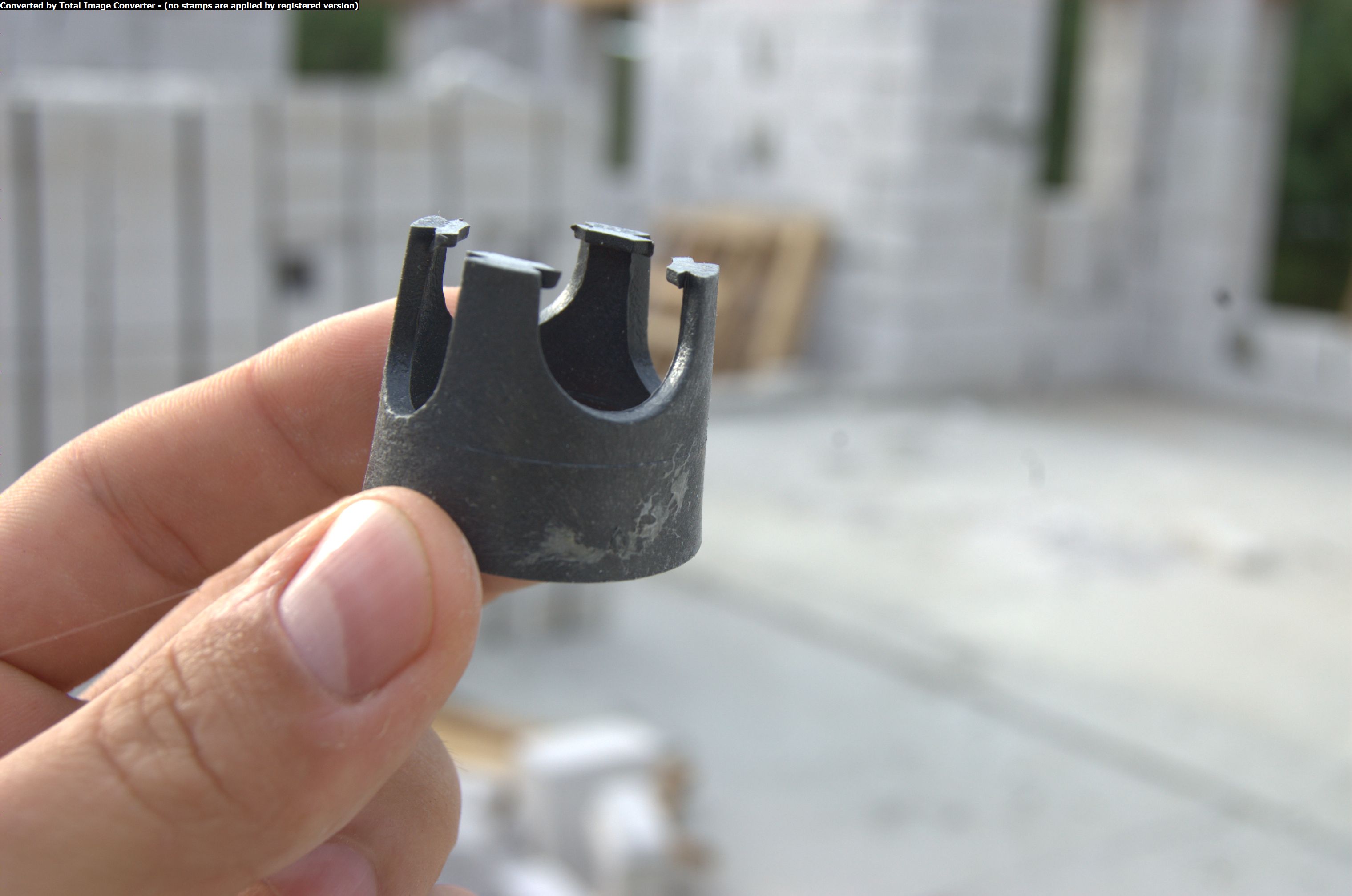

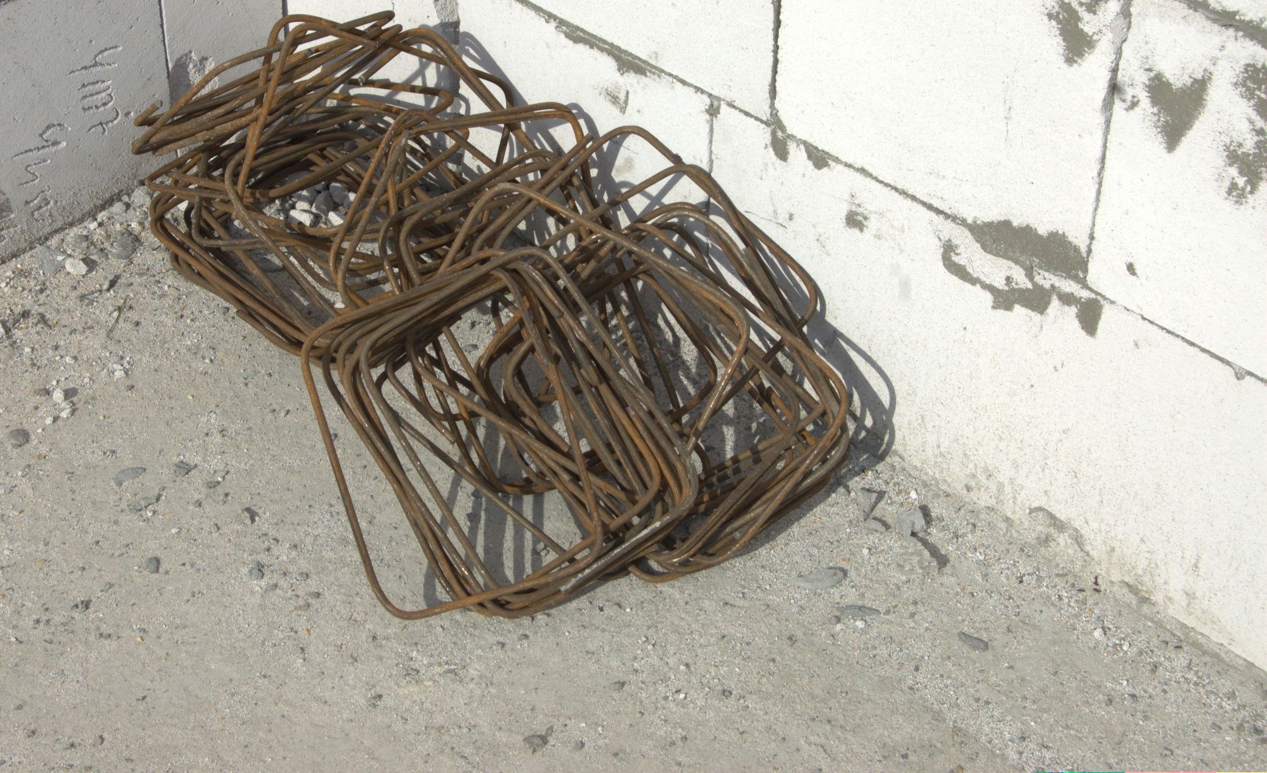

Монтируем опалубку, с внешней стороны укладываем утеплитель, вяжем арматурные каркасы
Нагнули хомутов, используем фиксаторы арматуры «звездочка» и «стакан»
Ширина блоков не позволяла с обеих сторон установить доборные блоки? И процесс легче и дальнейшая отделка тоже.
П.С.: участок в офигенном месте!
С короткими перемычками возможно, с гаражем, панорамными окнами и армопоясом лучше так.
Так как на армопояс будут ложится балки перекрытия и мауэрлат и 15см будет мало.
Процес одинаков по трудозатратам.
Да и откосы потом утеплять станем также.
Ваш вариант тоже не плох.

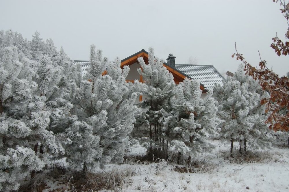

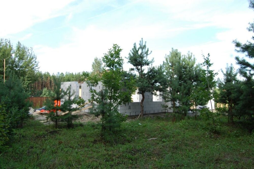

Место действительно красивенное. Зимой воздух такой что не надышишься
Во всей этой красотище пугает лишь два момента - дорога (особенно зимой с падением деревьев на лесных участках и снежными завалами) и доступность коммуникаций. А живя в подобном месте, подозреваю даже в город выезжать при необходимости заставлять себя приходится.

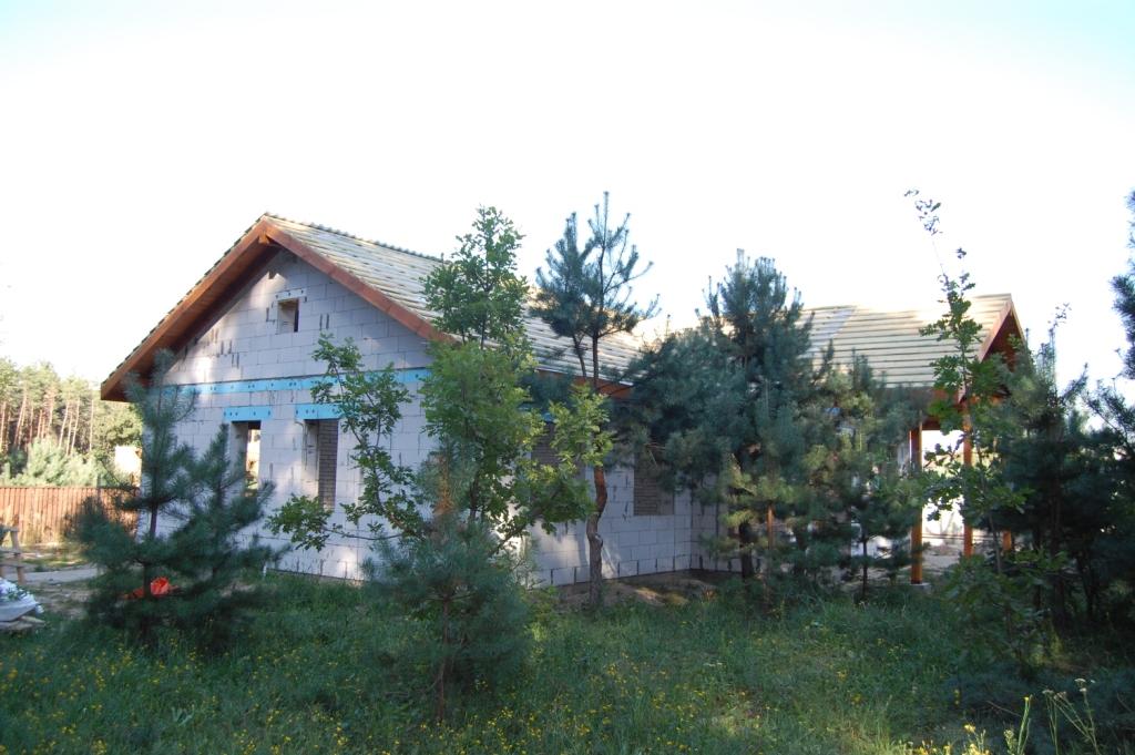

Домик (на фото ведь он законченный?) очень напоминает внешне один из многих от Татьяна5. Да и природа подобная.
Да. Вы правы так часто бывает.Красота или цивилизация.
В данном случае проще. Дом в черте города. новый массив на краю. До асфальта 100.
Да есть сходство в дизайне. есть отличия в конструктиве и материале.
Еще не закончен. Перед отделкой перерыв.

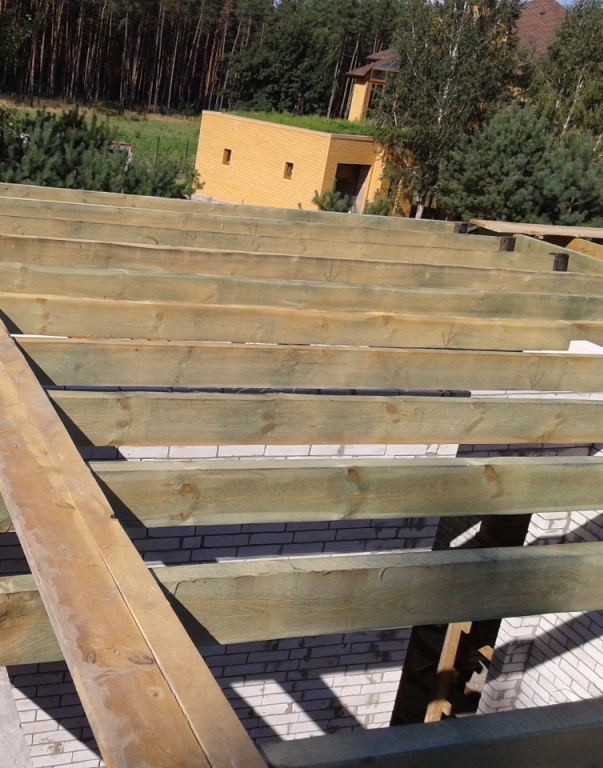

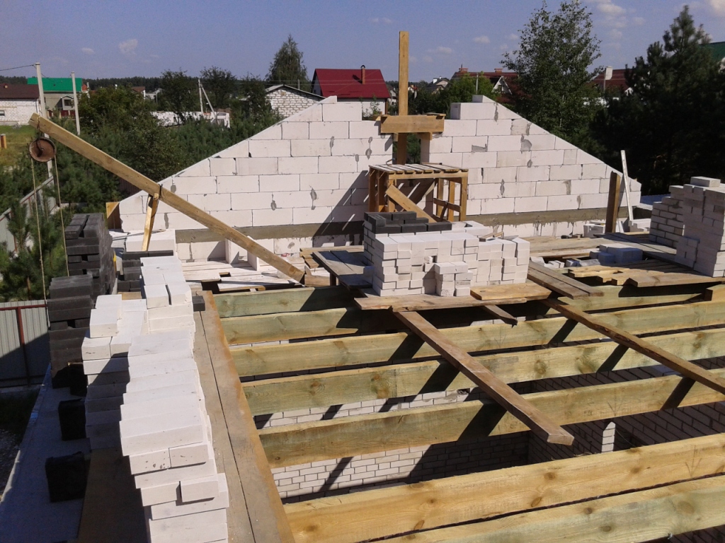

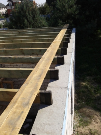

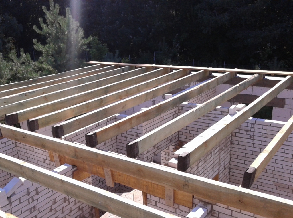

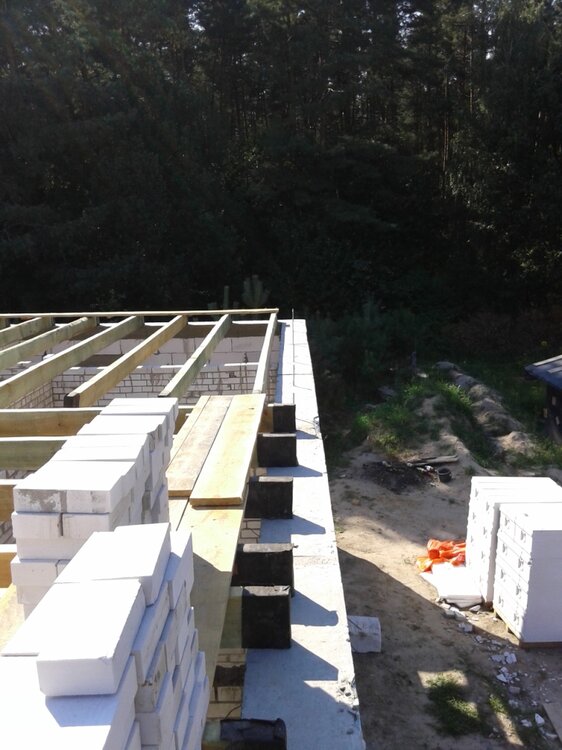

Привозим лес на перекрытие Балка 70*200 6м. Обрабатываем антисептиком, торцы защищаем рубероидом и монтируем.
Продолжаем кладку фронтонов.
Опа, наконец ошибку заметил.))) До сих пор всё было слишком правильно. Торцы балок нельзя закрывать - через них большая часть влаги уходит, да и впоследствии влагообмен в дереве именно через них происходит. Поэтому правильно оборачивать балки на концах, но не закрывать торцы. Их на схемах часто запиленные под углом показывают - для увеличения площади торцов.
))) Чесно говоря, знал что вы обратите внимание. Спасибо за внимательность.
Считаю данное утверждение , тем более, в наших условиях незначительным. Ничего с балкой не будет 200%. Видел аналогичные варианты при демонтажных работах в кирпичных стенах с советским еще рубероидом(он по плотнее будет) Видел также и вообще на завернутые балки. Если стена дотсаточно теплая - всегда сухо. 200лет простоит в газоблоке.:)
В данном случае у рубероида есть еще одна функция( вы о ней наверное знаете)
Он играет роль прокладки между бетоном и деревом, надеюсь будет полезен при длинне 6м. так как такое перекрытие имеет определенные подвижки и деформации. Связанные с механическими нагрузками и сезонным перепадом влаги. Мне кажется, так не будет появления скрипов, при ходьбе по полу чердака, со временем.

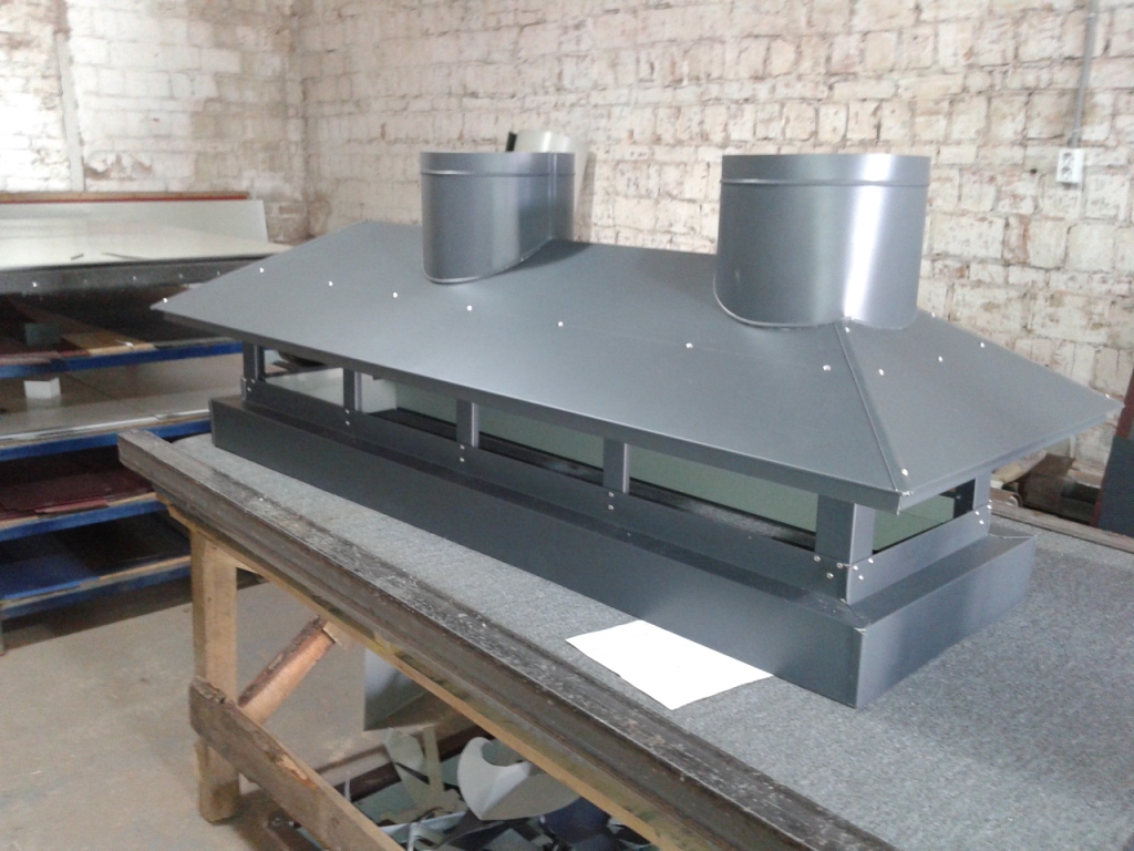

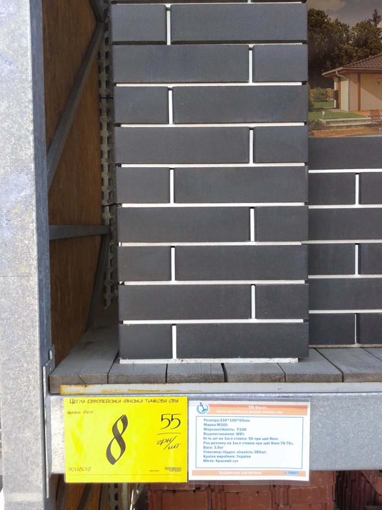

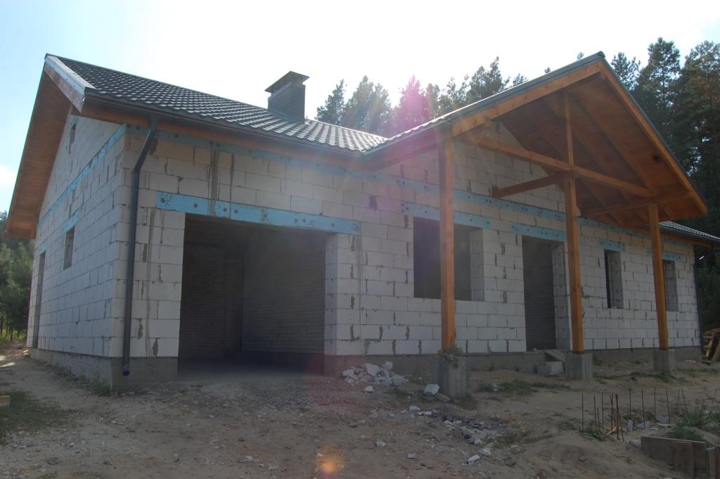

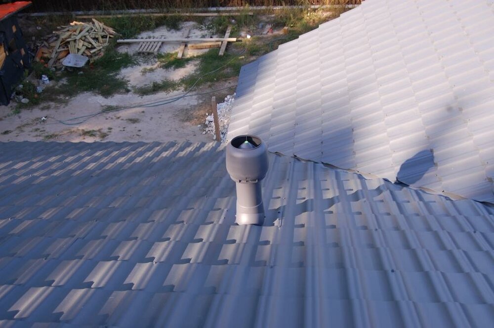

Кладем фронтоны, занимаюсь поиском кирпича на вент.каналы и дымоходы.

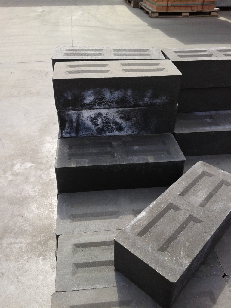

Идея подобрать кирпич +- в тон к кровле, чтоб они сильно не выделялись. Цвет кровли в проекте «темно серый» RR 23 аналог RAL 7024. Максимально похожим оказался наш украинский производитель – завод «Красный луч» Ох и поездил я за ним, что бы набрать нужный объем.Почистил все «Эпицентры». Больше его не было – мост взорвали, завод остановили «кляті сэпари» . Надеюсь отвоюем.
Кирпич не идеальный:
-есть высолы. Перебирать харчами не стал. Если надо на следующий сезон покроем кладку раствором.
-Размер не удобный 230*100*65 размер трубы 6*2кирпича.( каменщики поймут))) Торцевые кирпичи подрезаем +еще и под кровлей стандартные кирпичи
Купил метал на заводе, сделали колпаки в нужном цвете.

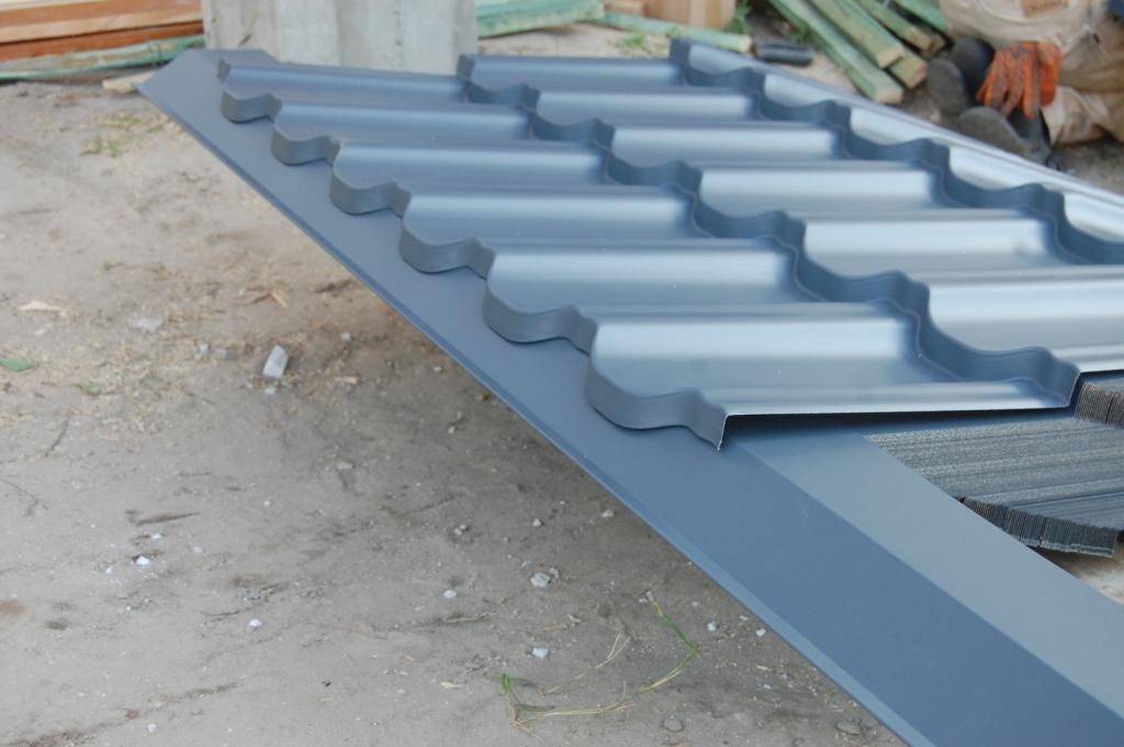

Строительство продолжается. Пришло время строить кровлю.

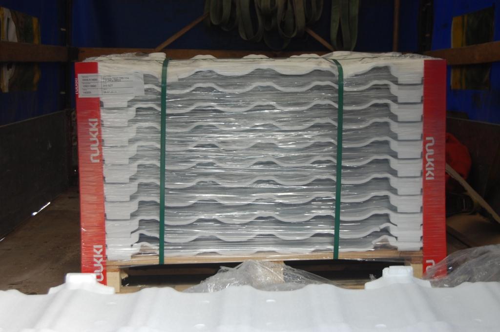

В проекте кровельным покрытием была цементно-песчаная черепица. Отказались от нее в пользу металлочерепицы от «Ruukki» максимально похожа на натуральную рельефом (из их коллекции) мне кажется Finnera.

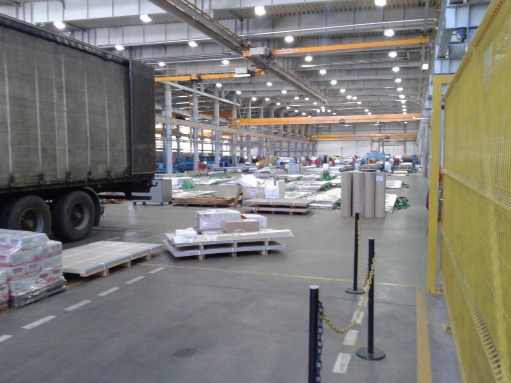

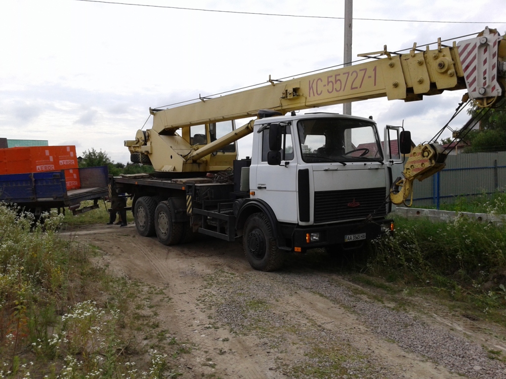

Поехал с заказчиками с экскурсией на завод. Заказали комплект кровли и водостока.
Спасибо, в очередной раз нашему форумчанину Danilass, , и специалисту с завода за грамотный подход, вкусные цены, оперативность и экскурсию))) . Подкорректировали длину скатов кратно листам, минимизировали отходы.
Упаковали и доставили на участок
Кирпич не идеальный
Красивый кирпич для дымарей. Это клинкер?
Да я пожалуй соглашусь. Просто удивился, что строите грамотно, а здесь недоглядели.
Нет это не клинкер.Клинкер получше будет. там другая технология гиперпрессования. М300 водопоглощением - около 8%
Просто проверил и разрешил делать так. Там нет герметичности в торцевом обертывании, мастикой как в "доме с конюшней" никто не мазал ;) Да и рубероид это, а не наплавляемый гидроизол, а там знаете картон с битумом не тот.

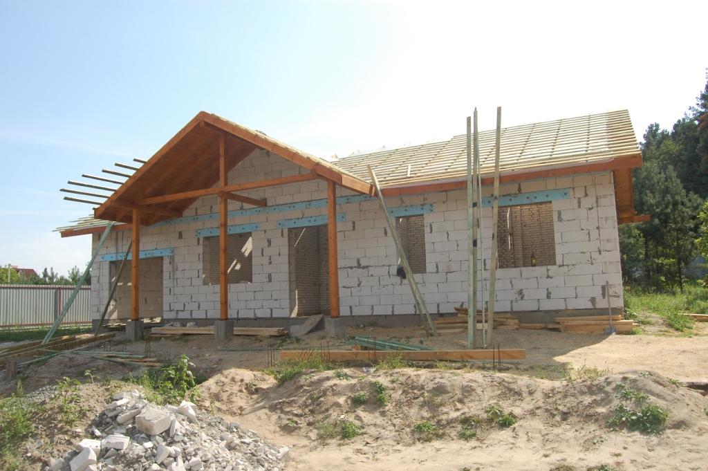

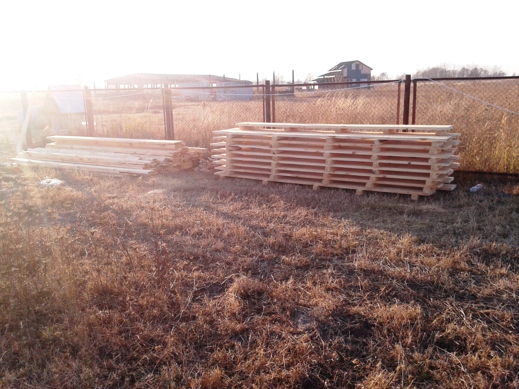

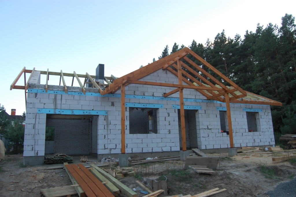

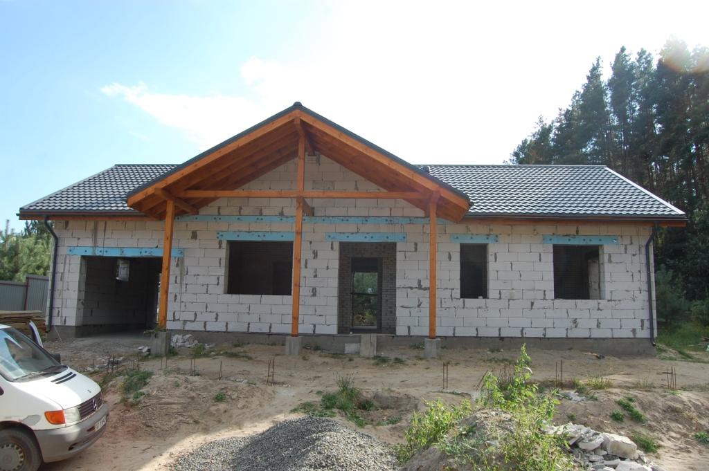

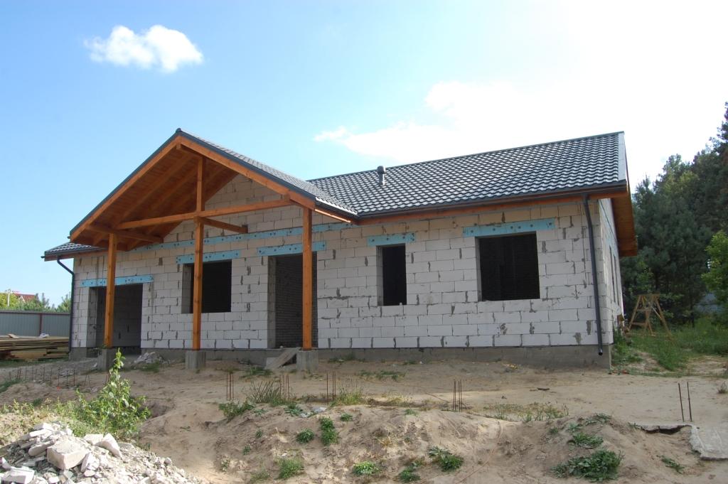

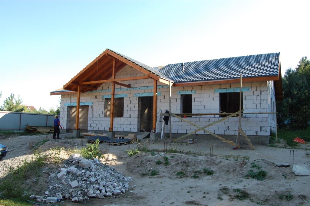

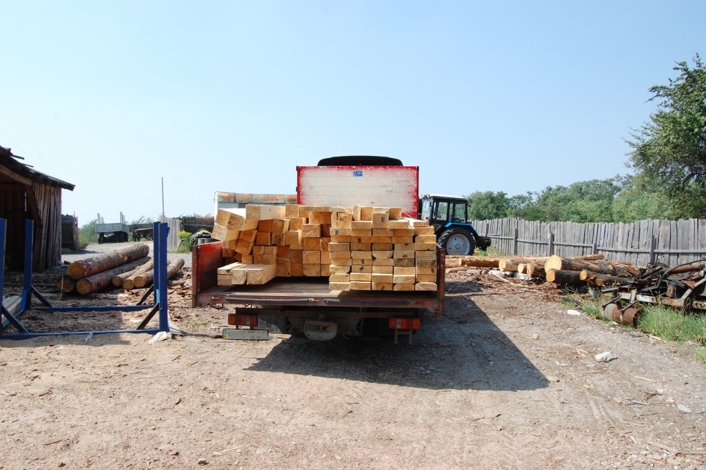

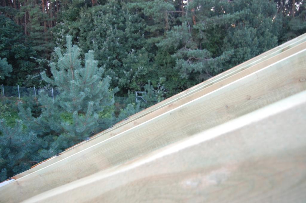

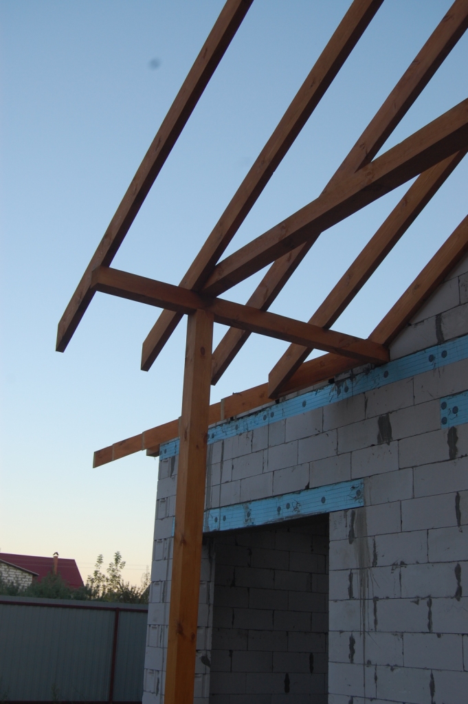

Приехал пиломатериал, обрабатываем, монтируем стропильную систему и кровельное покрытие.

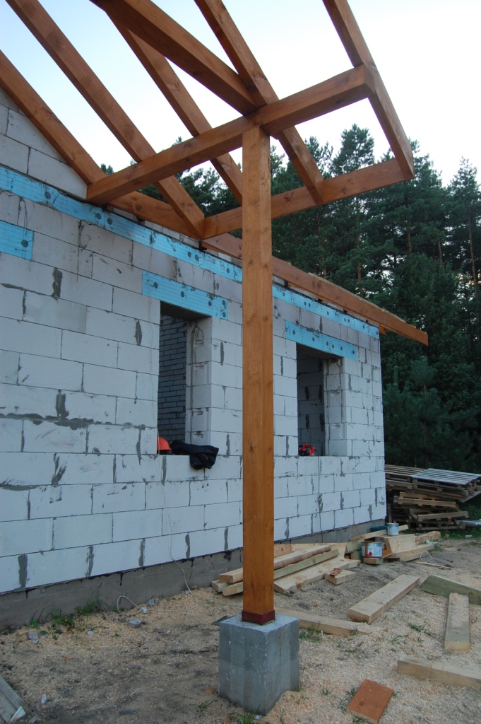

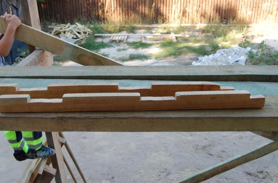

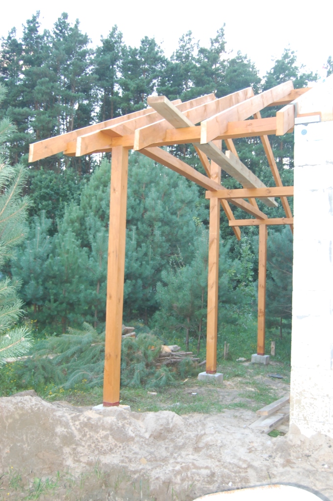

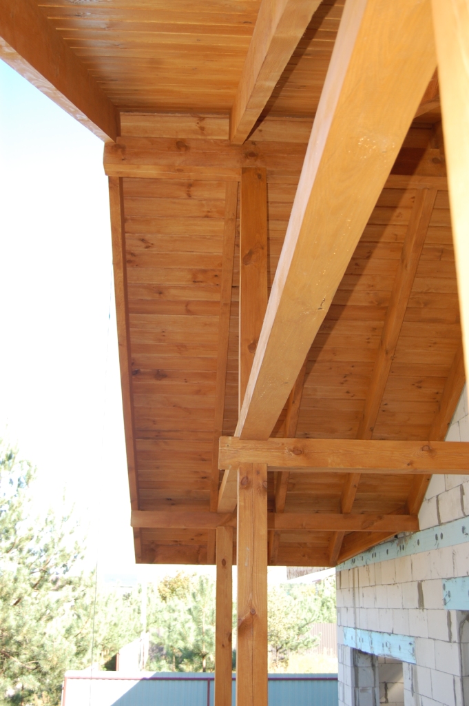

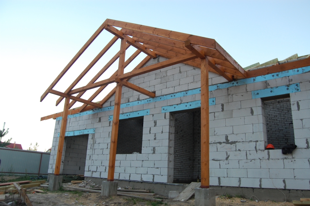

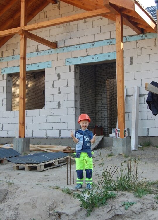

Стропила будут открытыми. Строгаем, с цветом определились, покрываем Tikkurila( Финской кровле – финскую покраску свесов) Подшивка из имитации бруса.
Важный момент. Дерево свежепил. Столбы под навесы будет «крутить». По этому регулируемые опоры не используем. Основу столба крепим жестко. Свариваем рамки из уголка по размеру столба, красим и с зазором от бетона привариваем к закладным из арматуры в бетонных столбах. Потом в них ставим столб. В процессе высыхания появятся продольные трещины но столб не покрутит. Стропилка есть, ждем технадзор.
Приезжал тех.надзор - дал добро продолжать строить.

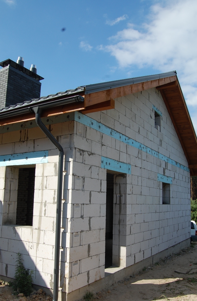

Закончили кровлю, установили водосточку. Следующий этап -фасад. Что бы приступить ждем окна.

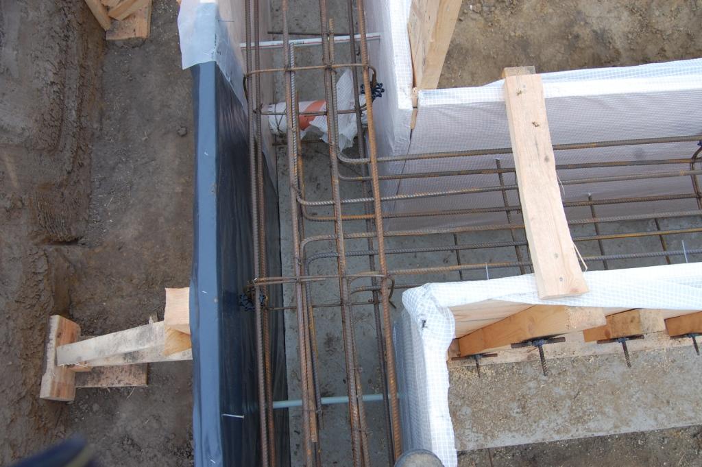

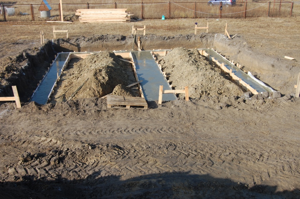

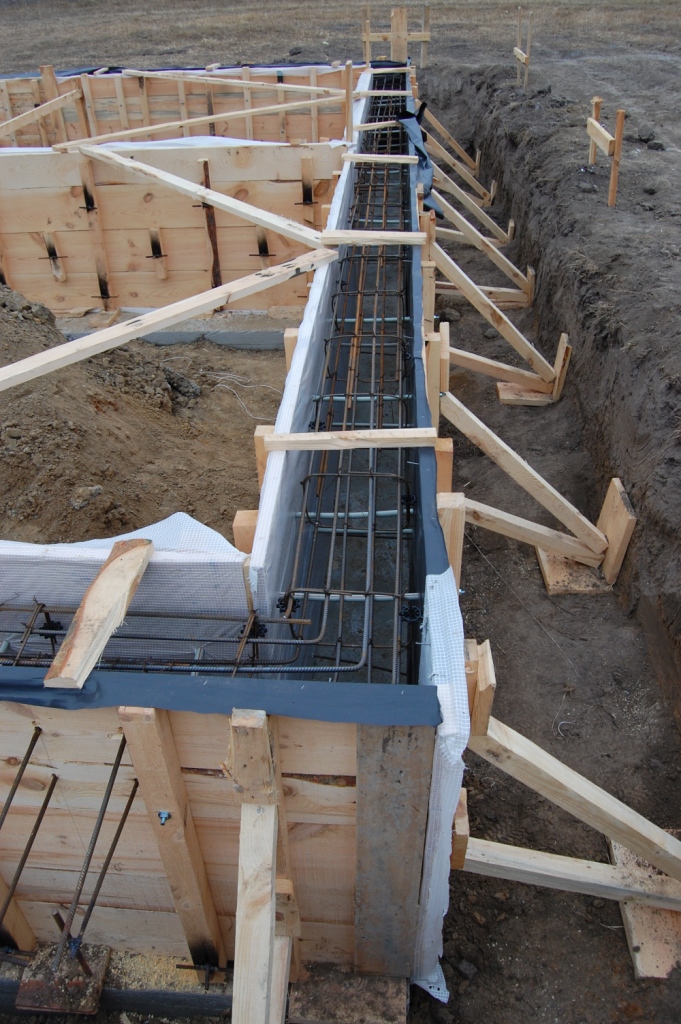

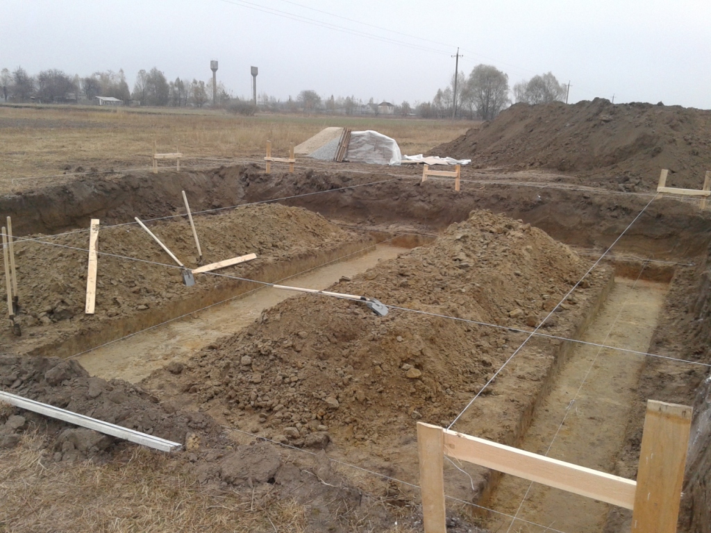

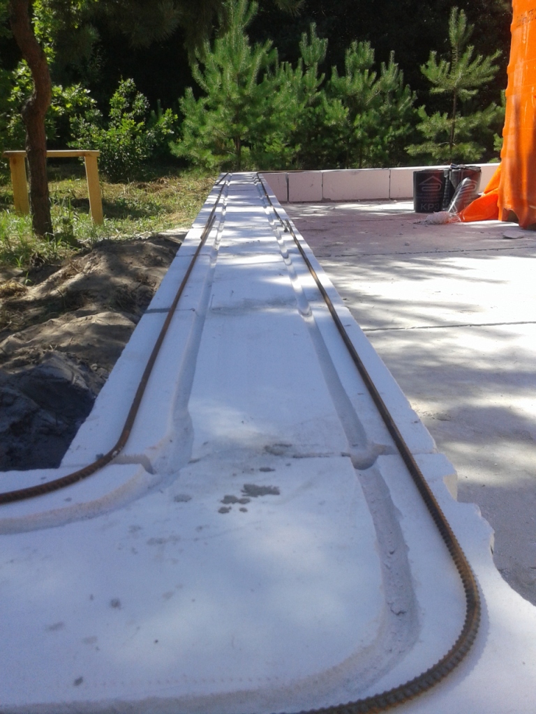

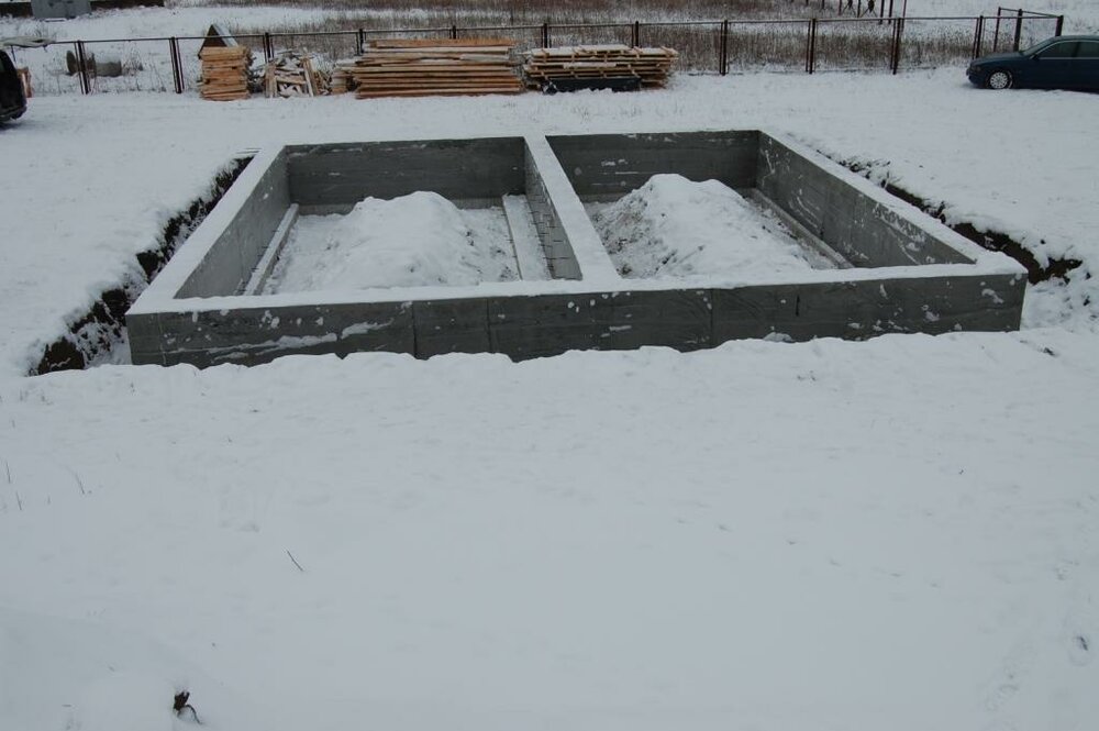

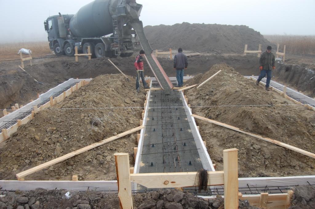

Несколько о фундаменте.
Монолитный железобетонный ленточный. На бетонной подушке.

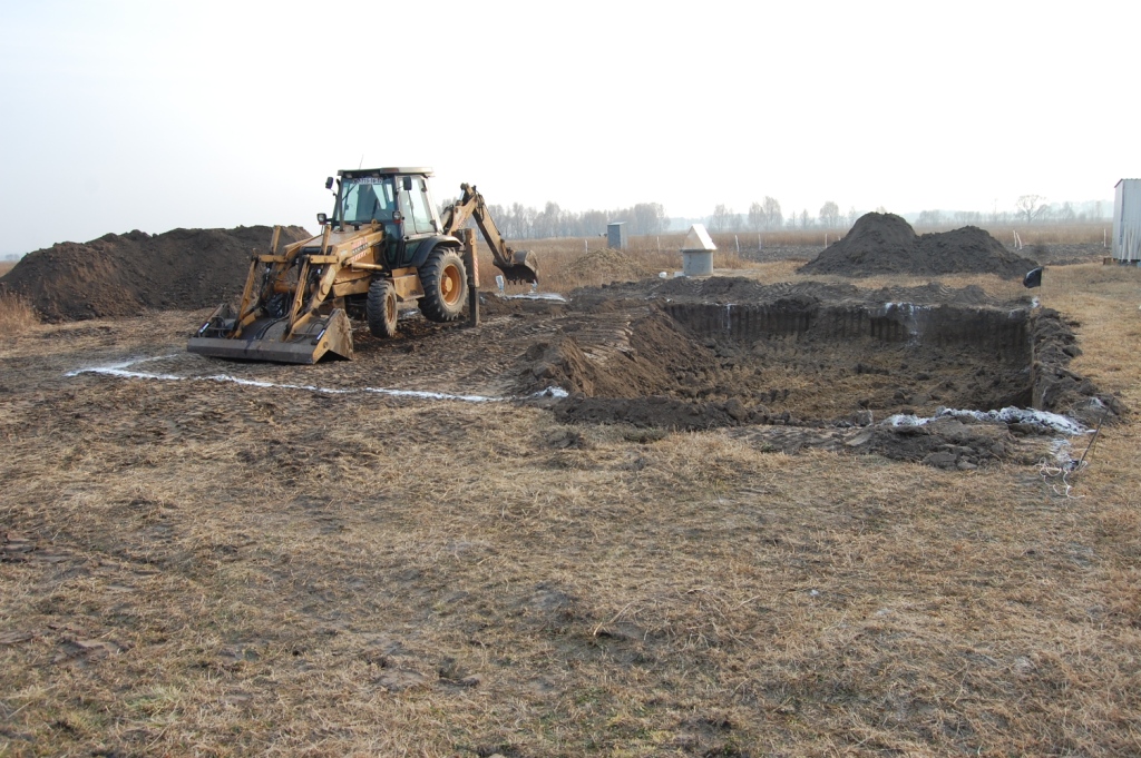

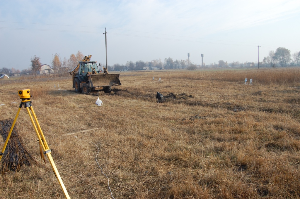

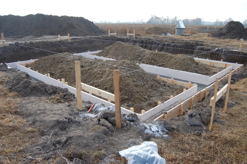

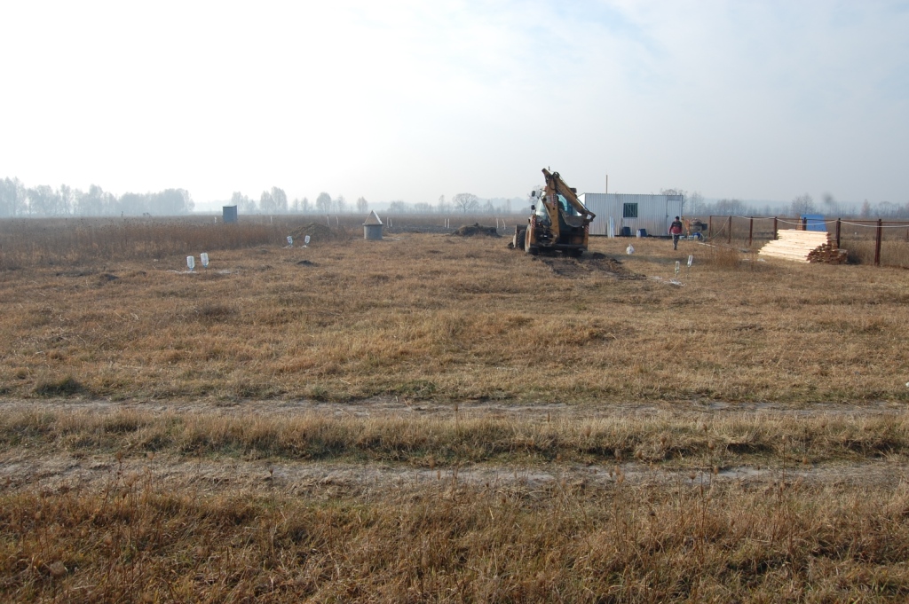

Согласно проекту определили пятно застройки.
Сняли плодородный грунт. Складируем отдельно. Копаем котлован.

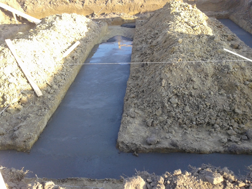

Вручную прокапываем траншеи, готовим основание для подбетонки. Готовим и укладываем "тощий" вручную бетон.

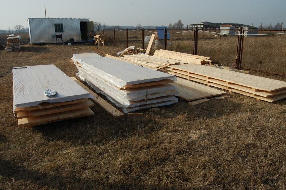

На подбетонку готовый бетон не брали. На подушку и стены ждем заводской.

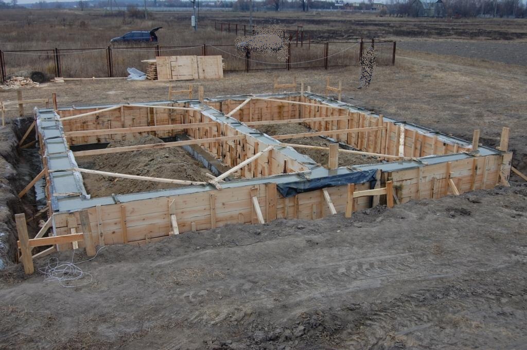

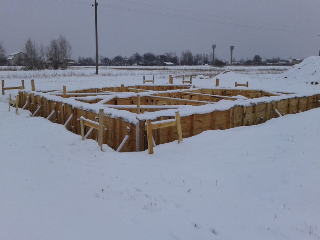

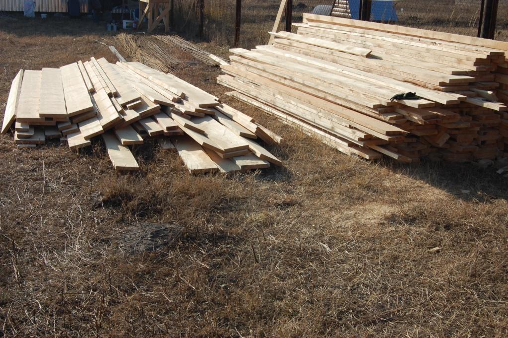

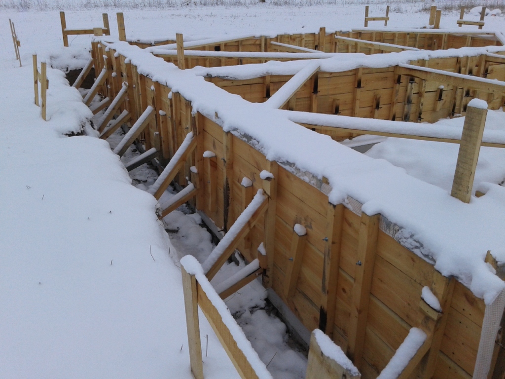

Опалубка будет из доски- привозим пиломатериал, пока бетон застывает - сбиваем щиты.

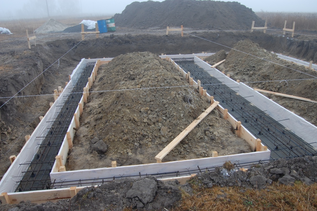

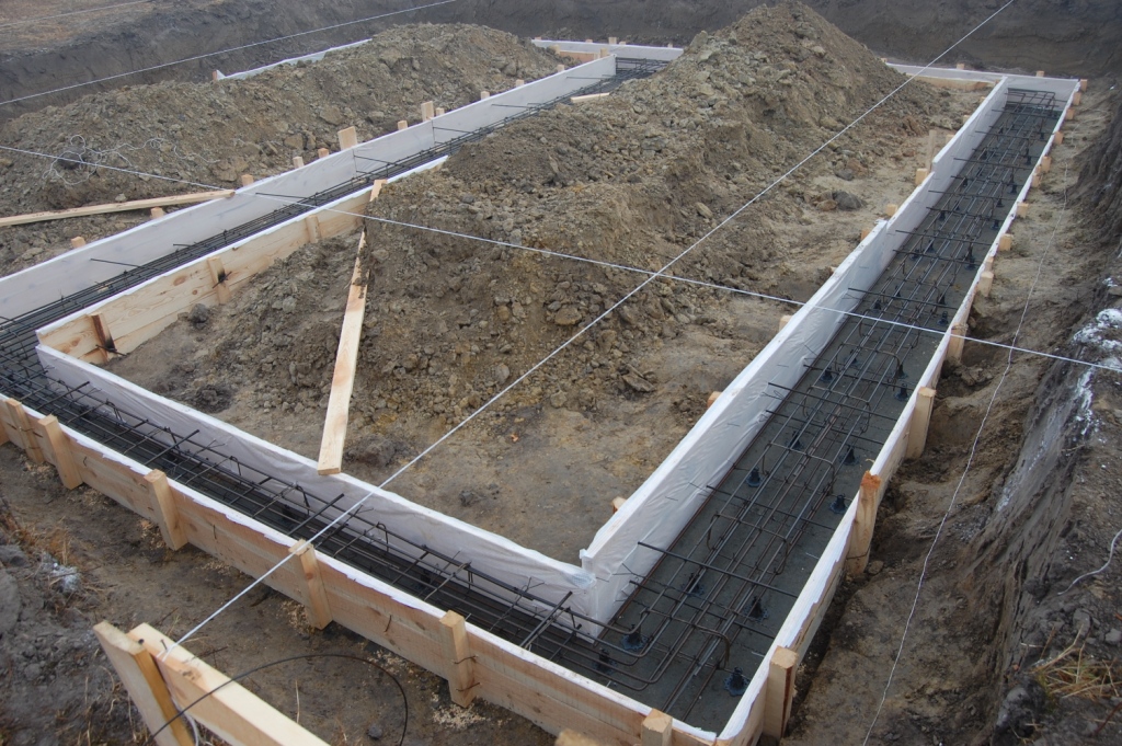

Приступаем к монтажу опалубки. Щиты предварительно покрываем гидробарьером.
Вяжем армокаркасы и монтируем в опалубке. Принимаем и укладываем бетон.
Подушка готова. Дальше стены.

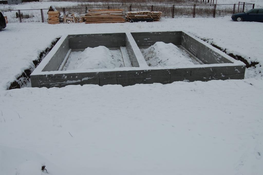

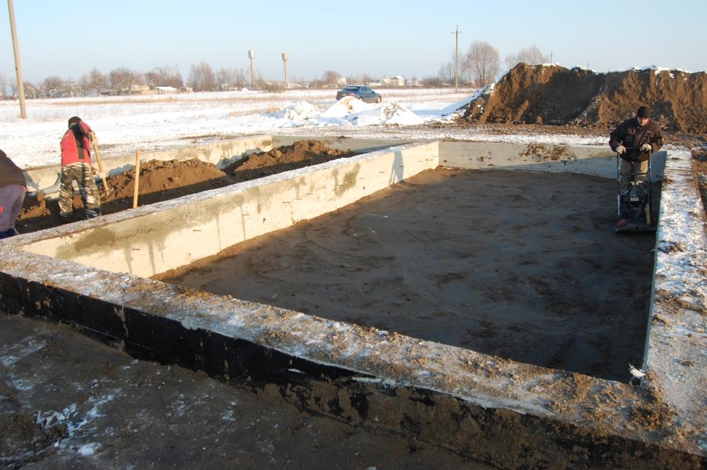

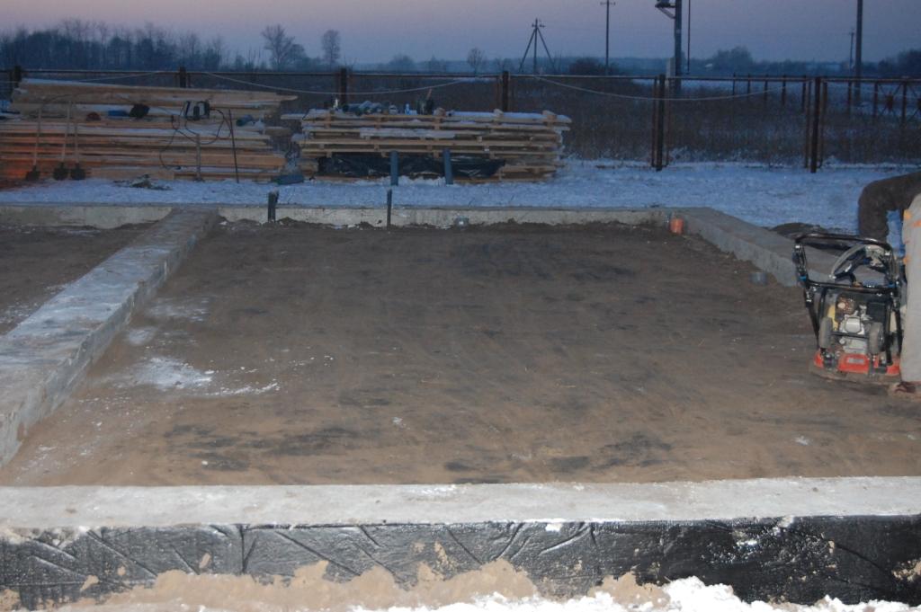

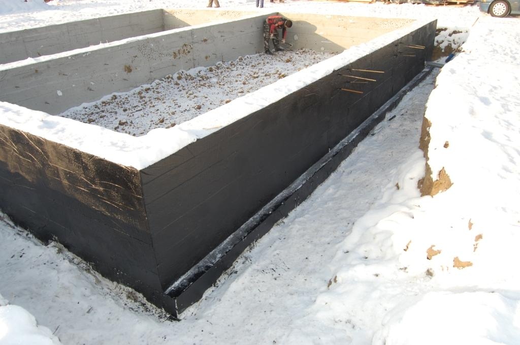

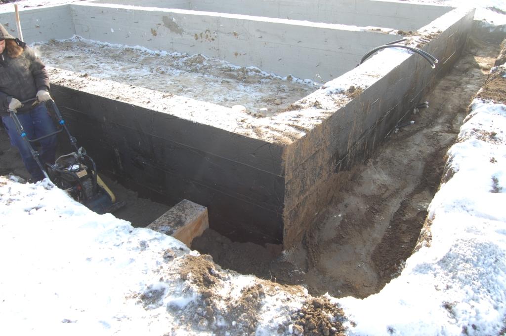

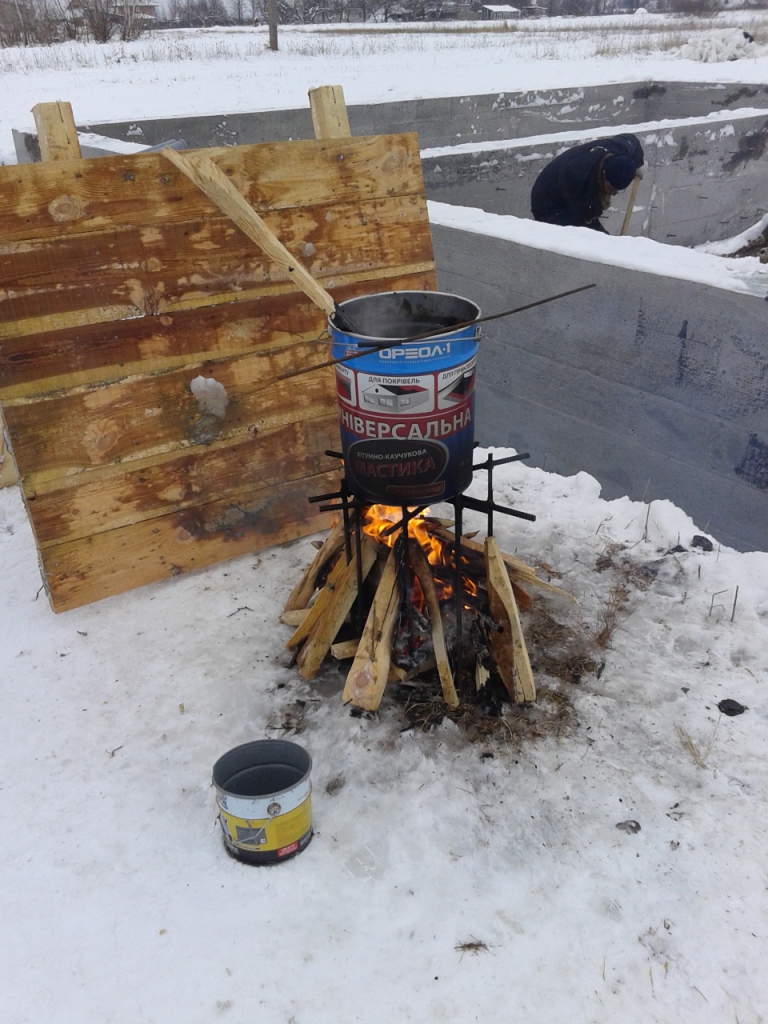

Позже, демонтируем опалубку. Уже и снег выпал. Для гидроизоляции мастику приходится подогревать( по мере остывания ). Устанавливаем трубы канализации. Делаем обратную засыпку с послойным страмбованием виброплитой.
На важный момент, важный вопрос? Смысл покрывать свежепил сырой хорошей финской краской. Сдается мне что то здесь не поуму!
))) Нет, тут все по феншую, да и финны эти моменты давно решили. Консультировался "в свое время"
Покрываем подшивку "имитация бруса"- она из сухого леса и производится в цеху.
Перед покрытием есть еще слой базовой пропитки : Бесцветный грунтовочный антисептик Валти похъюста,
Как раз одна из ее задач подготовить основу для того чтоб цвет ложился равномерно.
Указывал о важности момента в том, что свежепил будет иметь деформации при сечении столбов 150*150 если его не зафиксировать. Столбы и стропила свежепил (не сразу из под пилы, его заготовили, нарезал, и переложил заранее) на практике, после строгания основание допустимое по влажности и покрытие ложится хорошо. Проверено на практике не раз.
