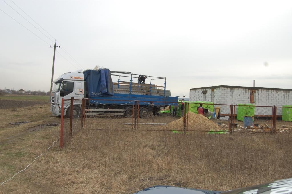

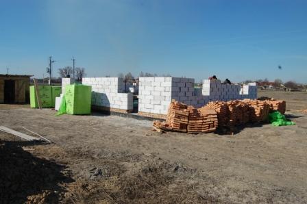

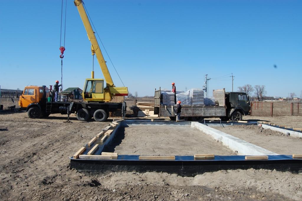

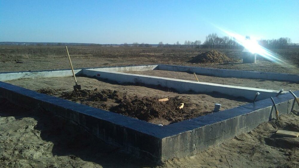

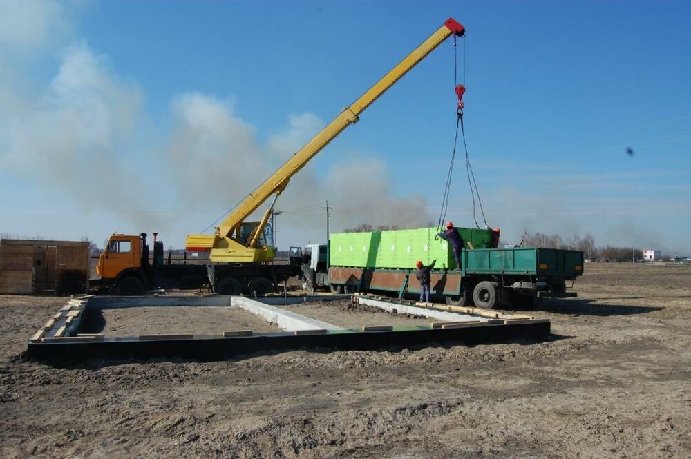

Кто помнит, фундамент был построен в прошлом году.

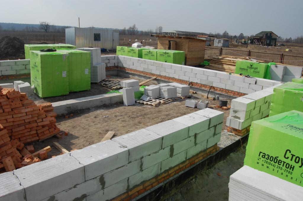

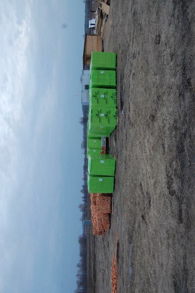

С марта, как поля подсохли и появилась дорога, завозим материал.

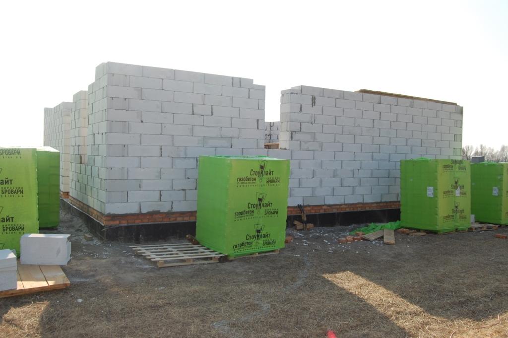

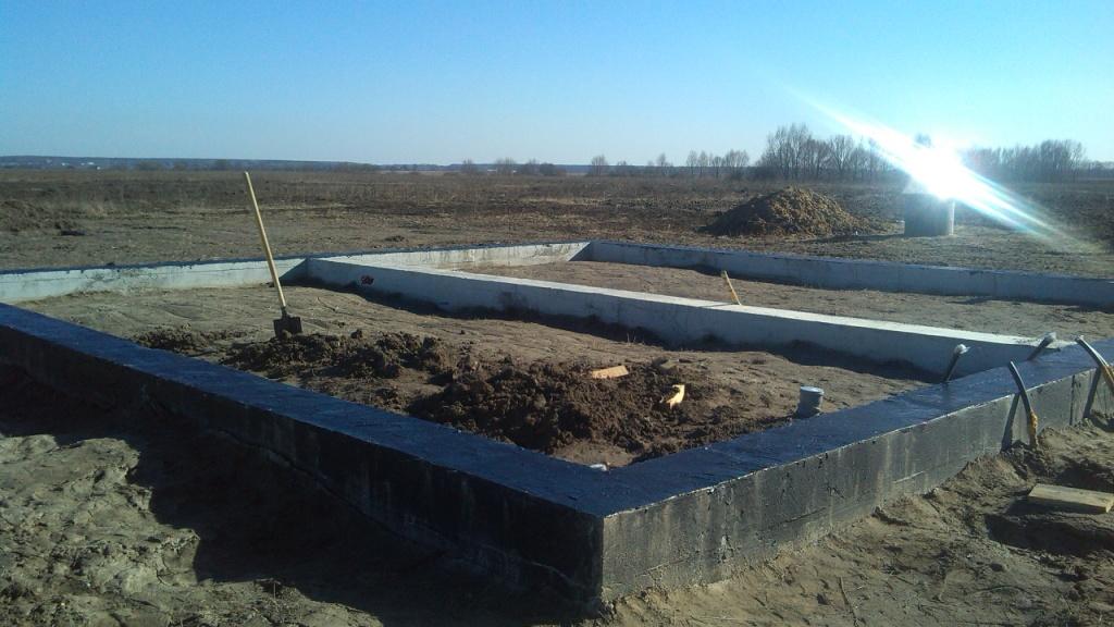

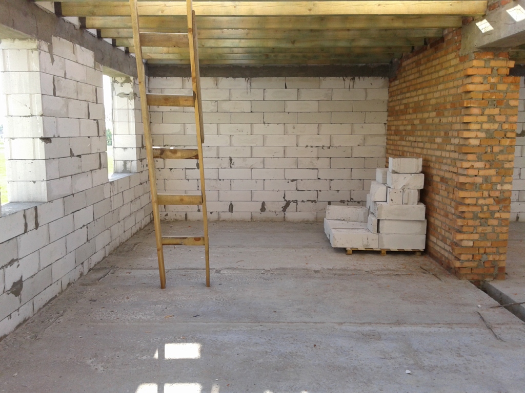

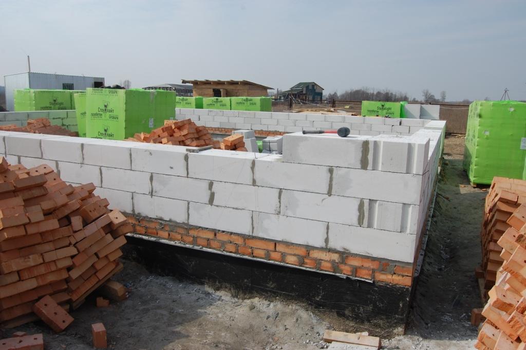

Гидроизоляция

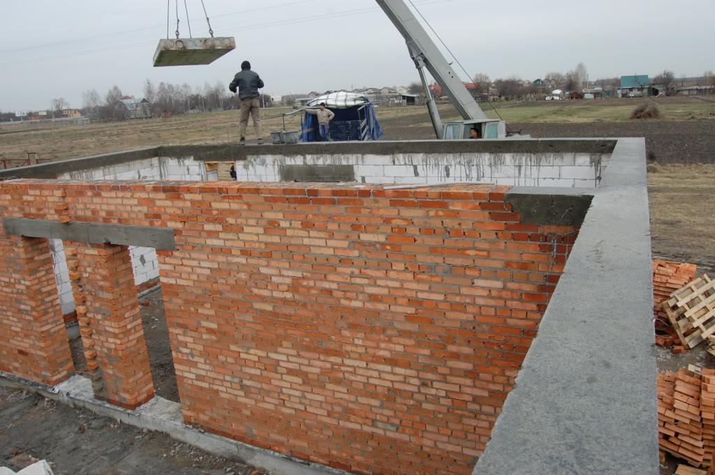

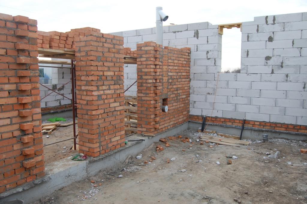

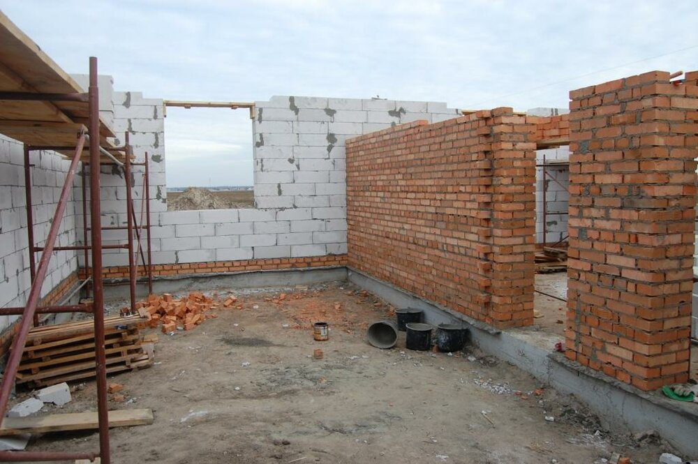

Поднятие цоколя кирпичем и кладка стен.
Наружние стены из газоблока 375мм
Внутренние несущая и перегородки - полнотелый кирпич М100

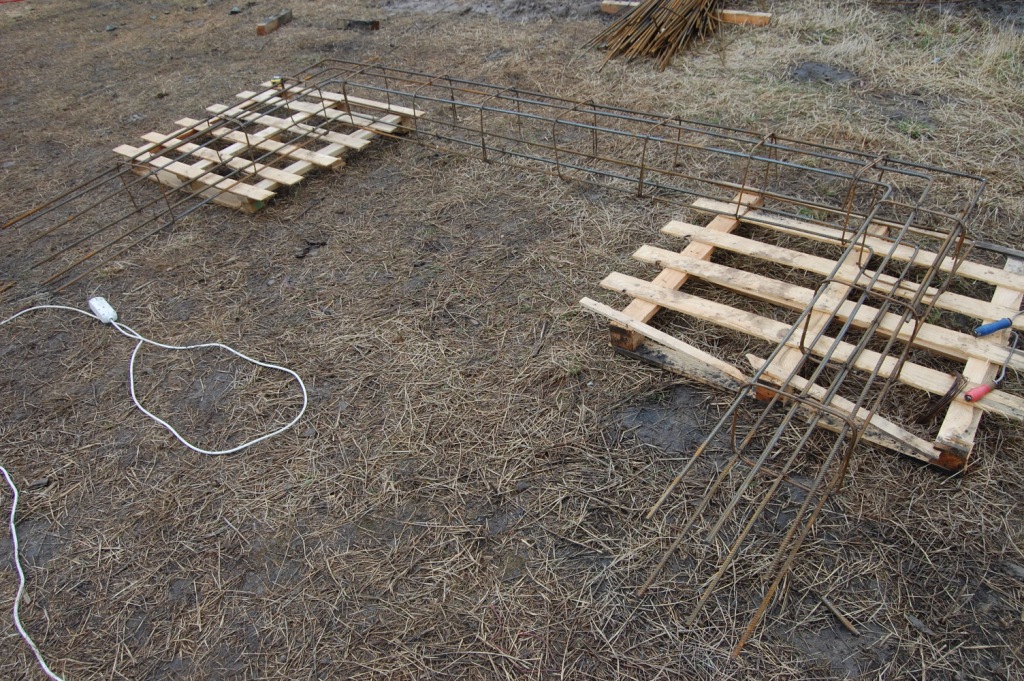

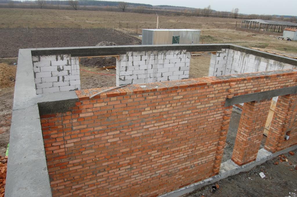

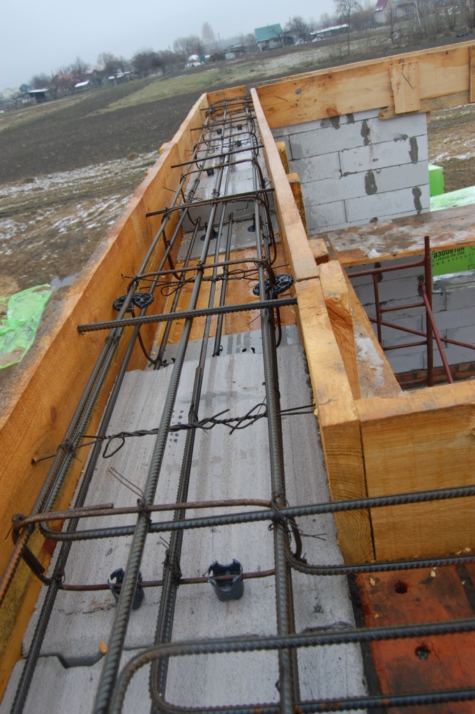

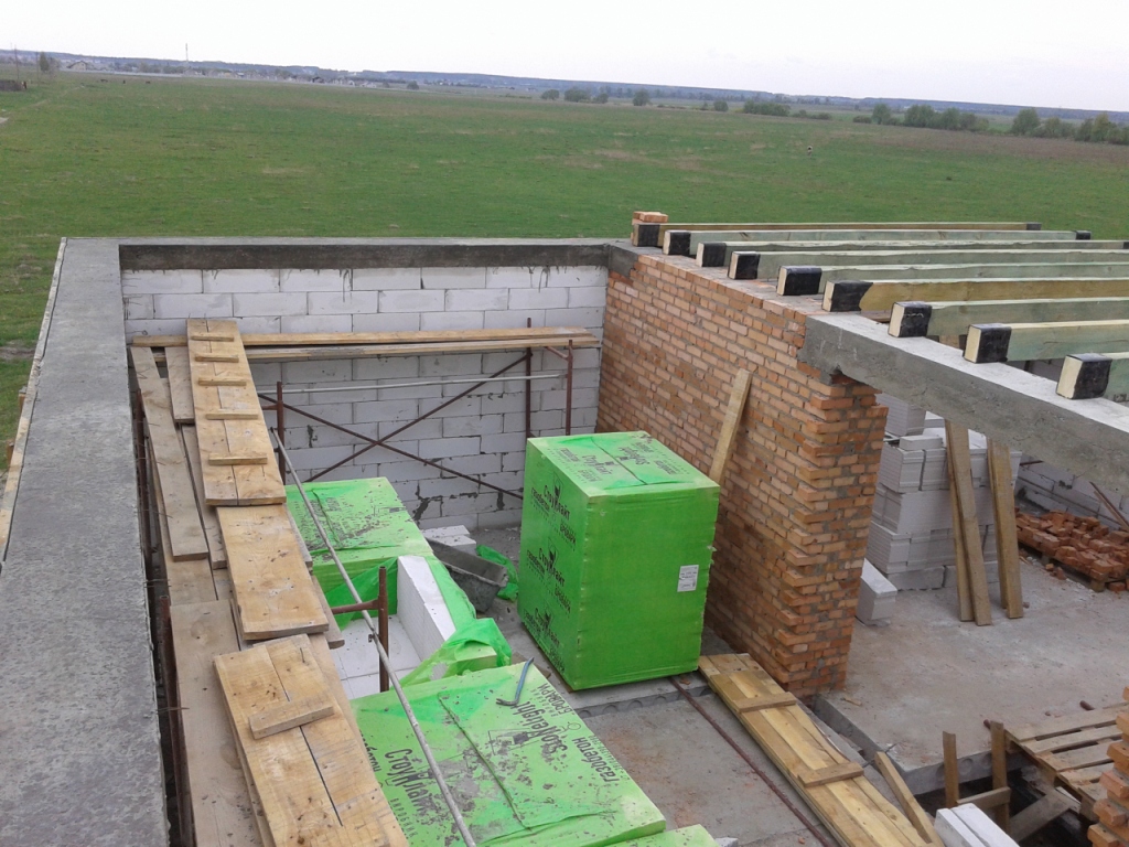

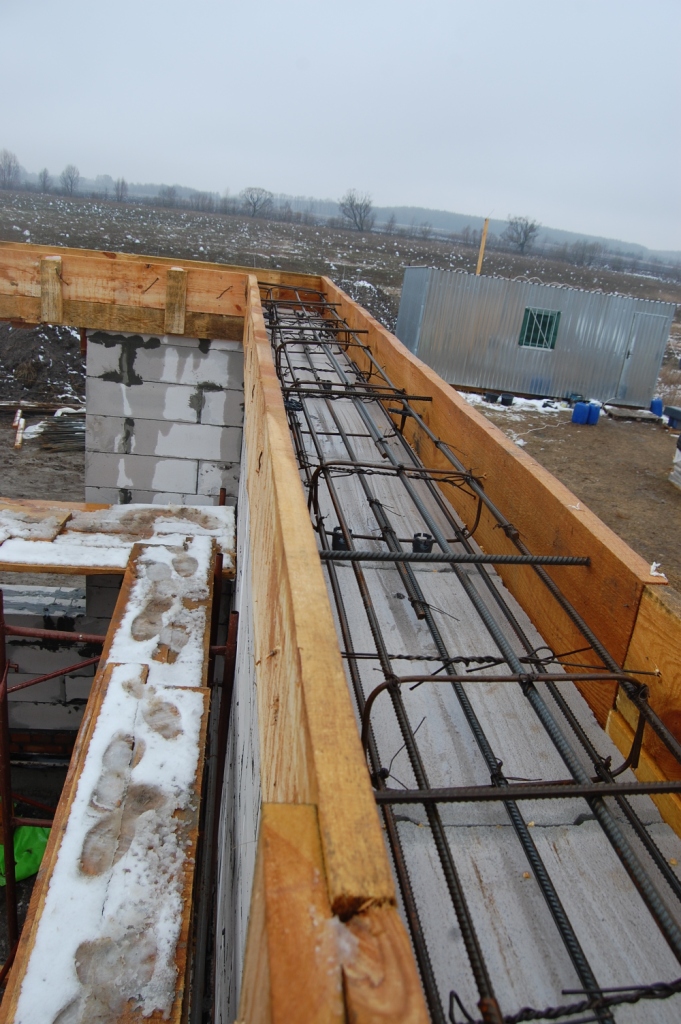

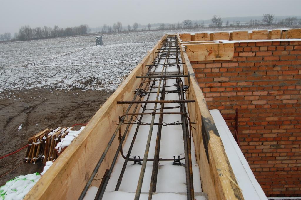

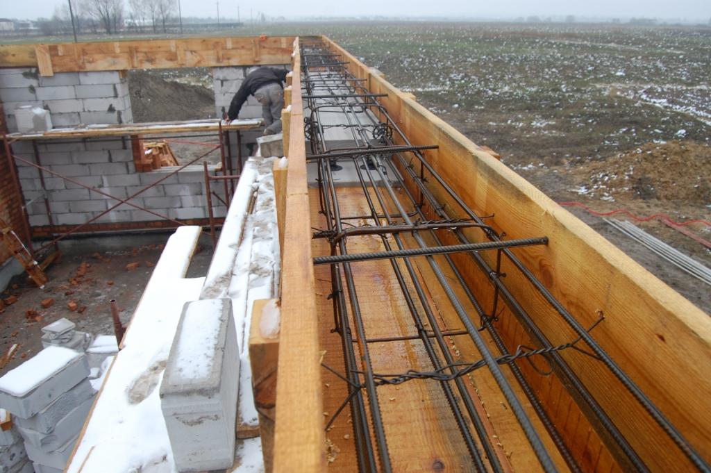

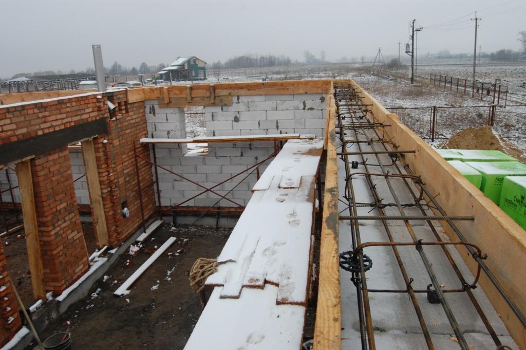

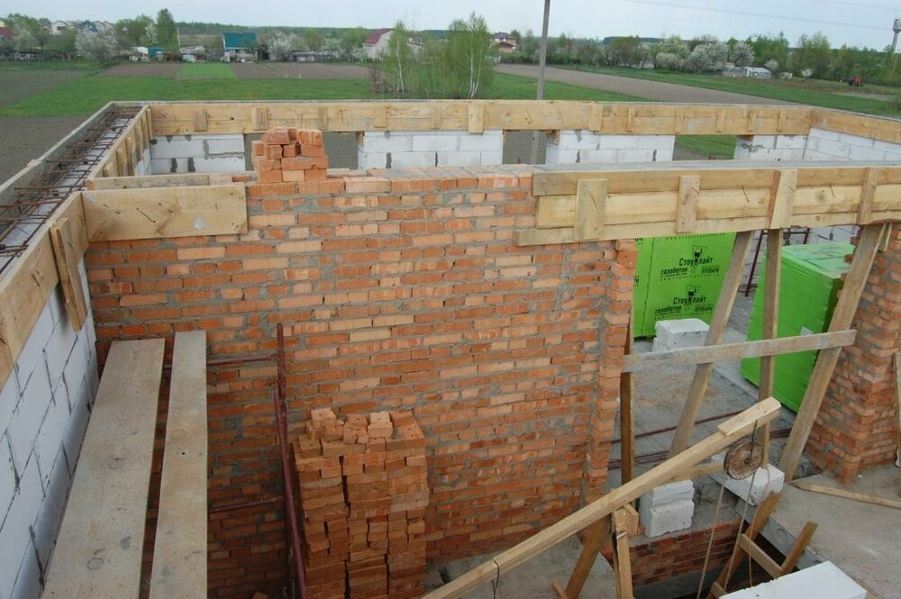

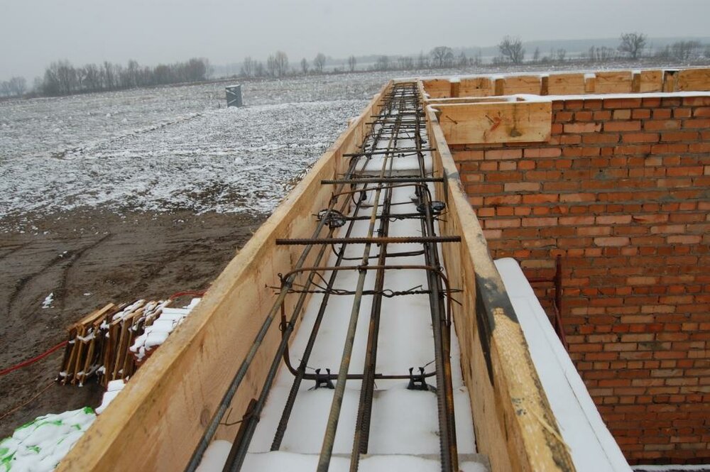

Пришло время устройства армопояса под панели перекрытия.
В районе окон совмещаем его с перемычками, увеличивая высоту бетона с дополнительной армировкой.

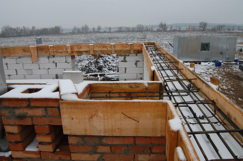

Утеплитель в этот раз в опалубку не монтируем. Стена и все мосты холода будут дополнительно утеплятся потом.
Как хорошо, что ночью, накануне укладки бетона, пошел снег.
Было приятно увидеть его утром в опалубке на повязанных каркасах.
Змінено користувачем dobrobud1

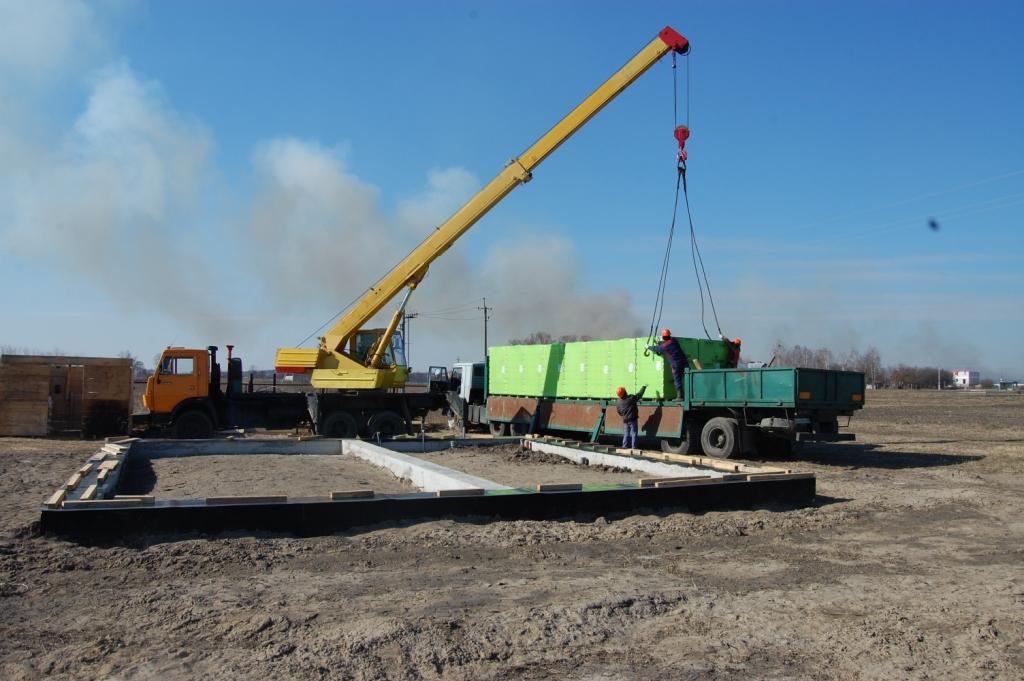

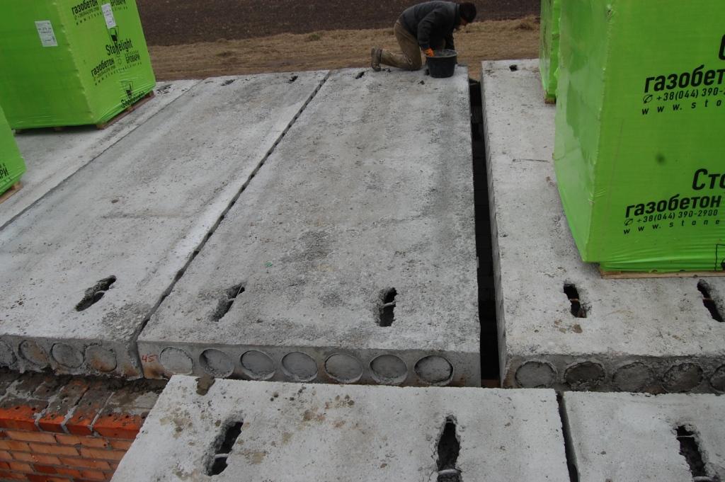

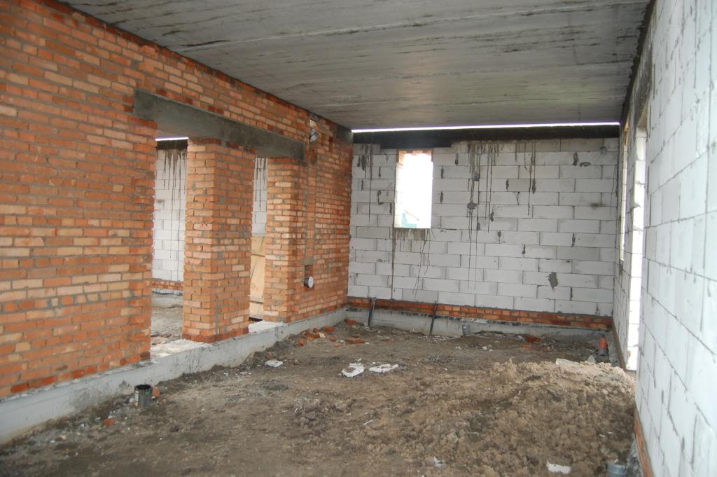

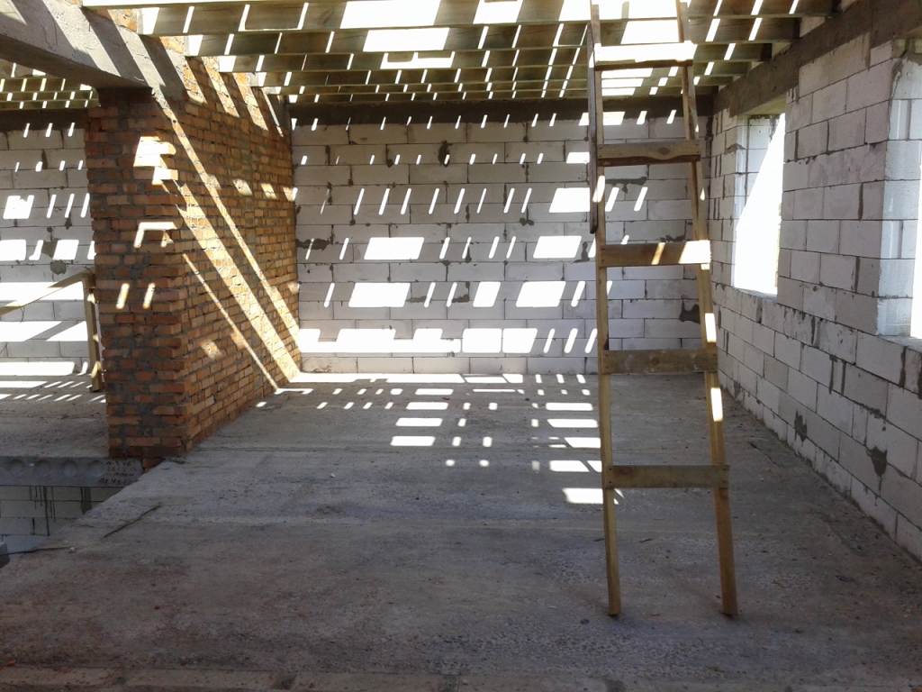

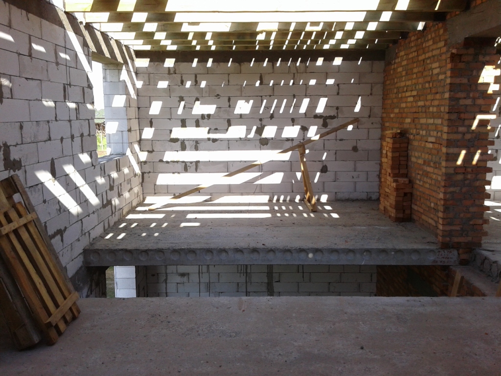

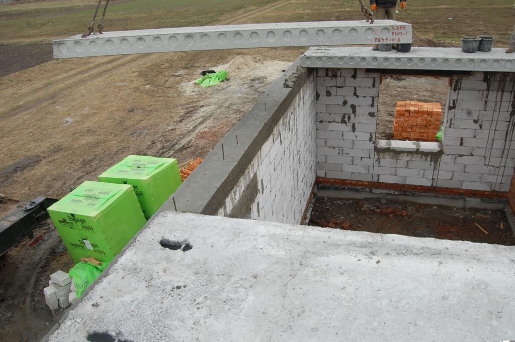

Панели изготовлены в срок ( спасибо Ковальской ), доставлены и смонтированы. Заодно и пригрузили газоблоком. Осталось заделать стыки и провести сварочные работы.

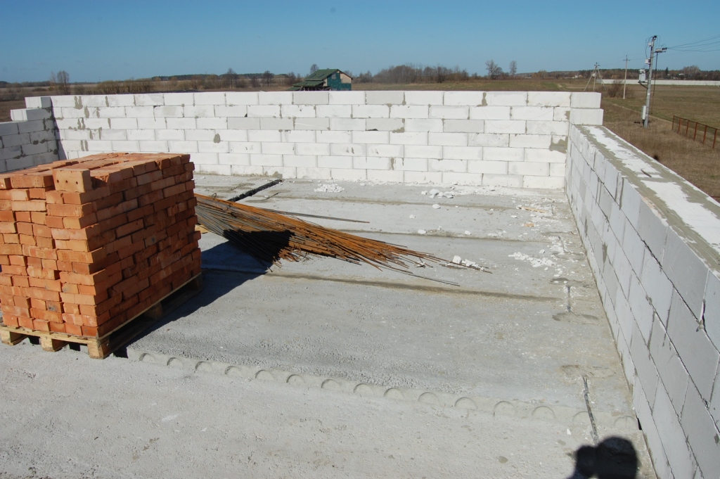

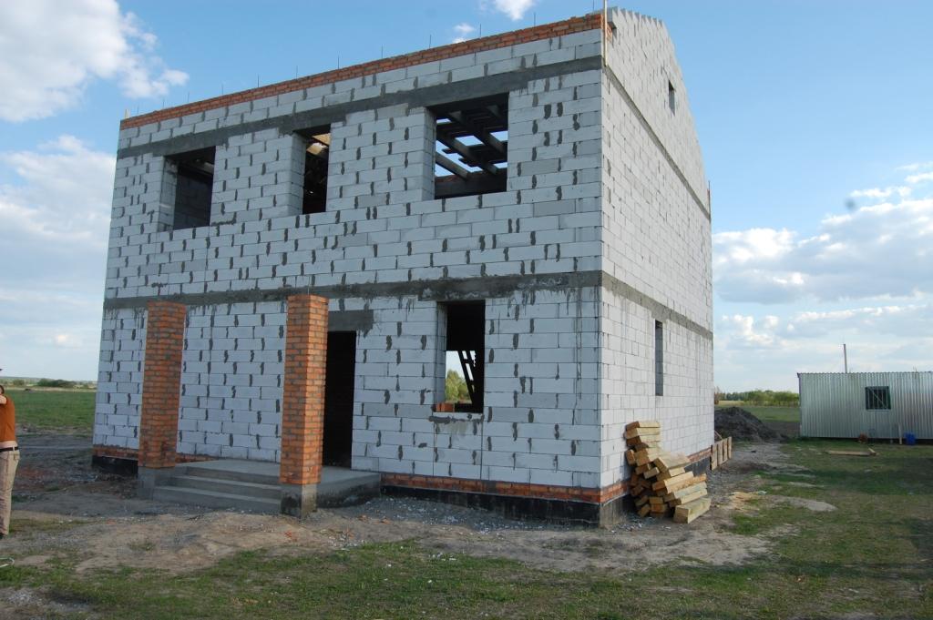

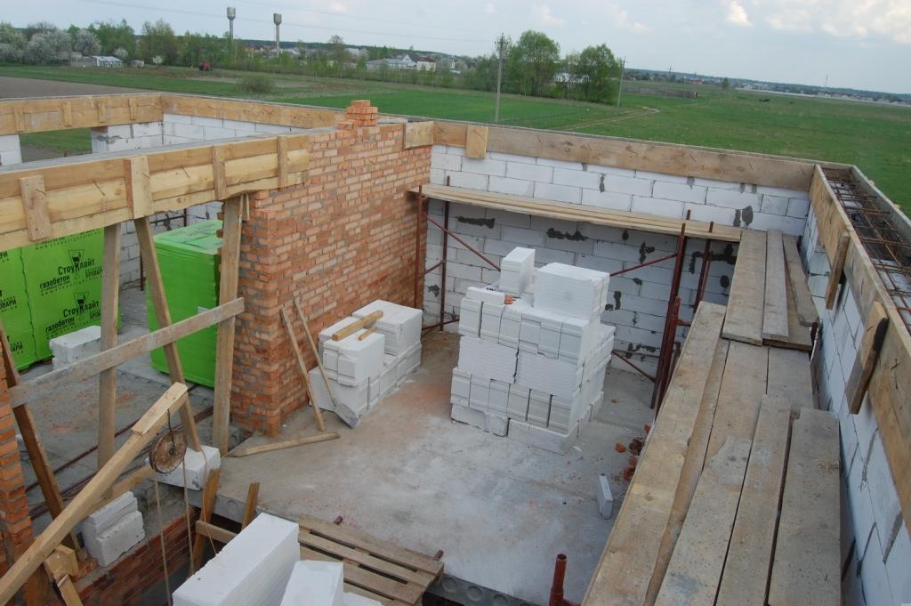

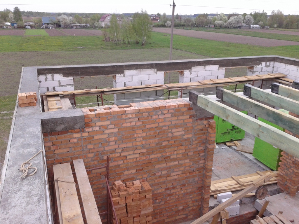

Продолжаем кладку второго этажа и устройство армопояса.
Монтируем балки перекрытия.
  • 4 тижні потому...

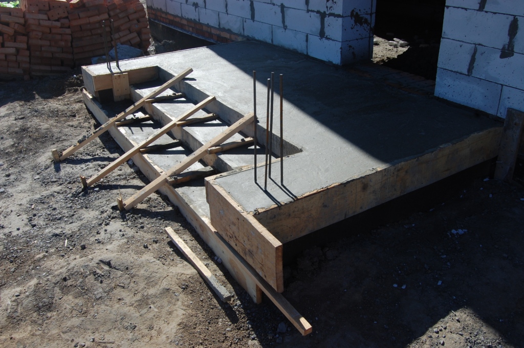

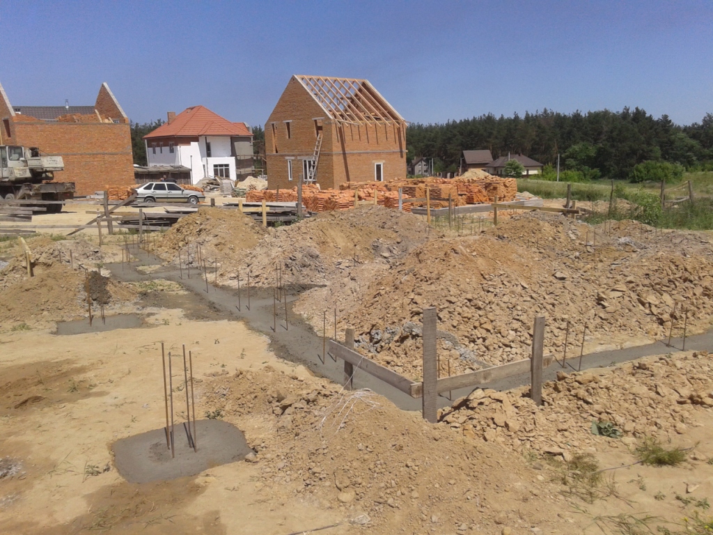

Осталось выложить фронтоны и можно приступать к кровле. Паралельно, строим фундаменты, полы и колонны крыльца и террасы.

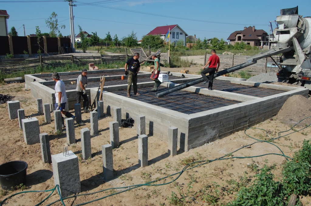

На улице жара - свежий бетон накрываем пленкой.

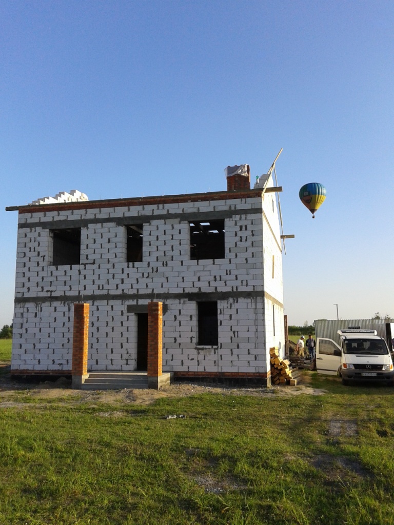

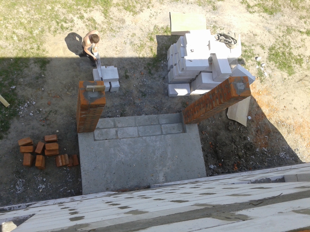

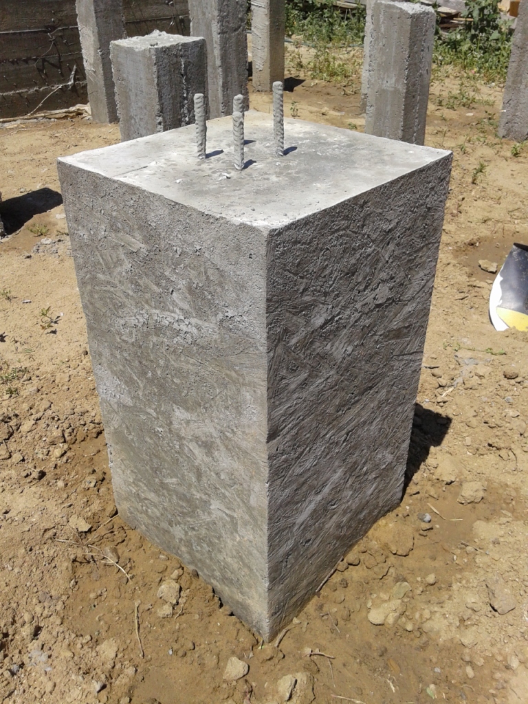

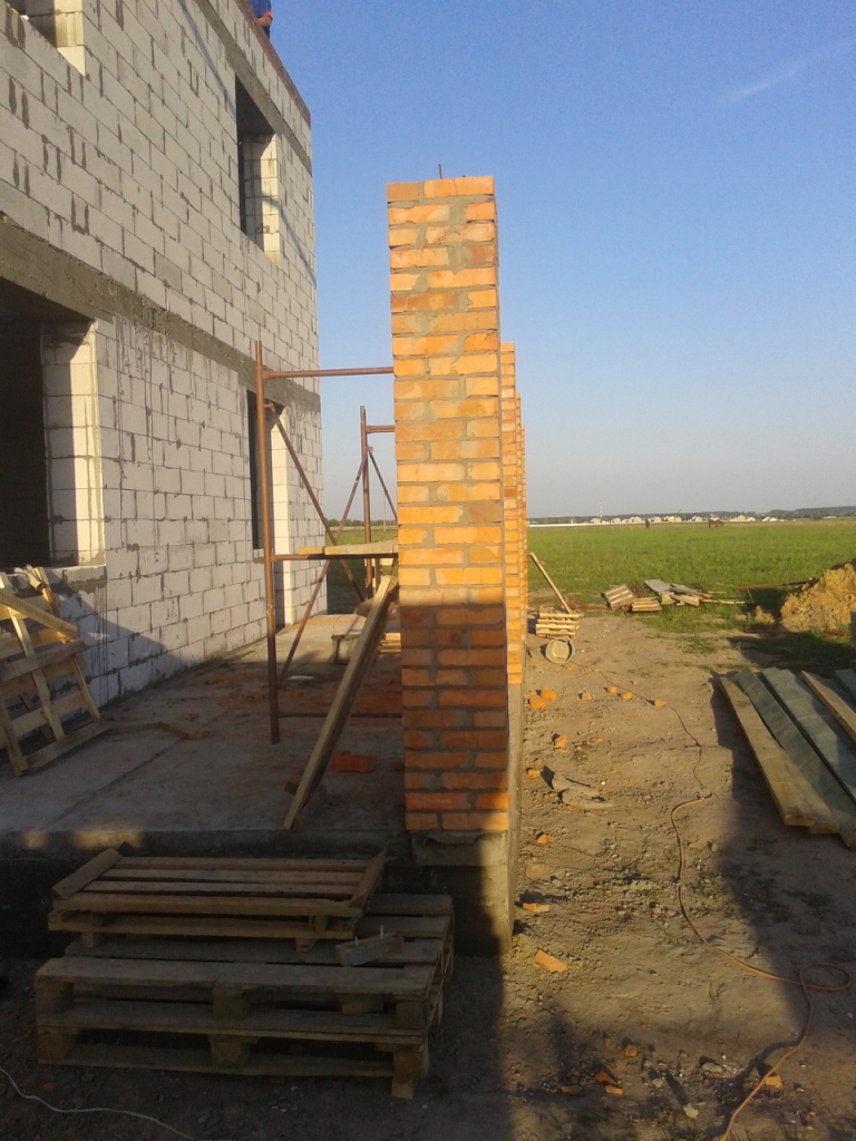

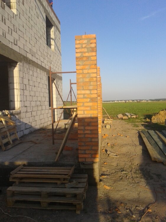

Пустоты в колоннах армируем и укладываем бетон. Сверху шпилька под мауэрлат.
Третий армопояс под мауерлат основной кровли выкладываем из кирпича, армируем каждый ряд кладочной сеткой. Устанавливаем шпильки.

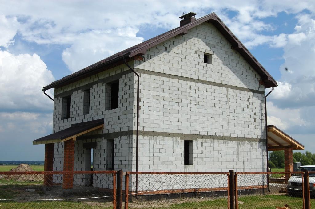

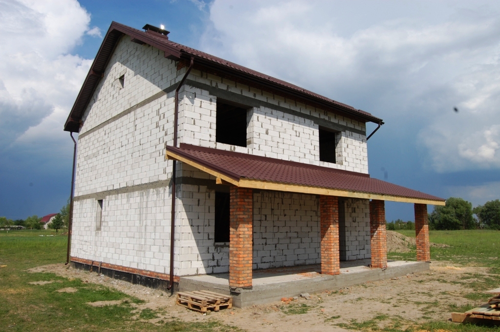

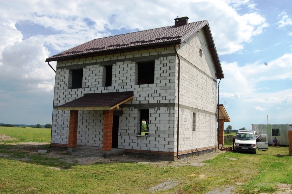

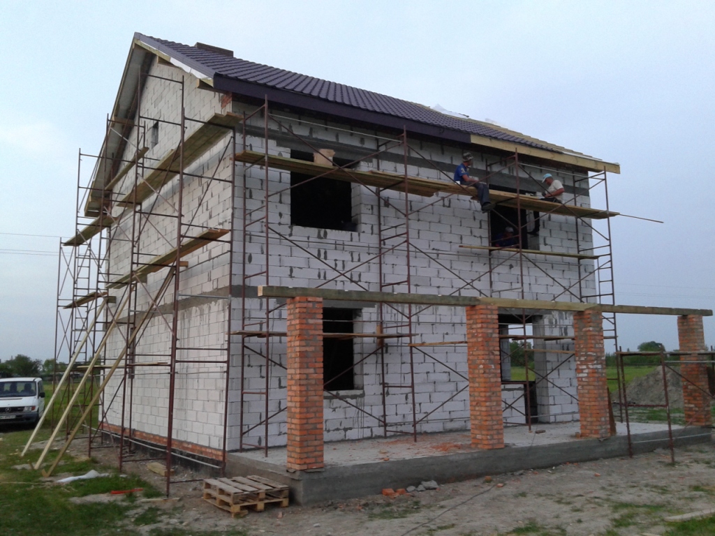

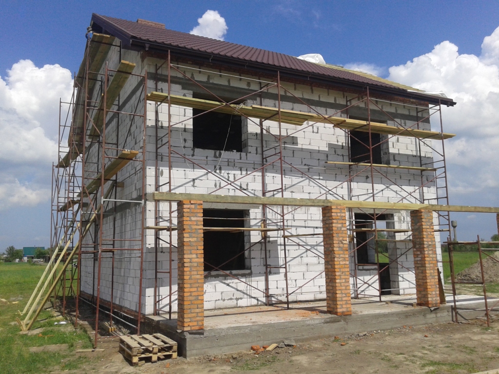

Закончили кровлю, подшили свесы
"коробка" готова. Следующие этапы утепление отделка фасада, внутрение работы, инженерные сети.

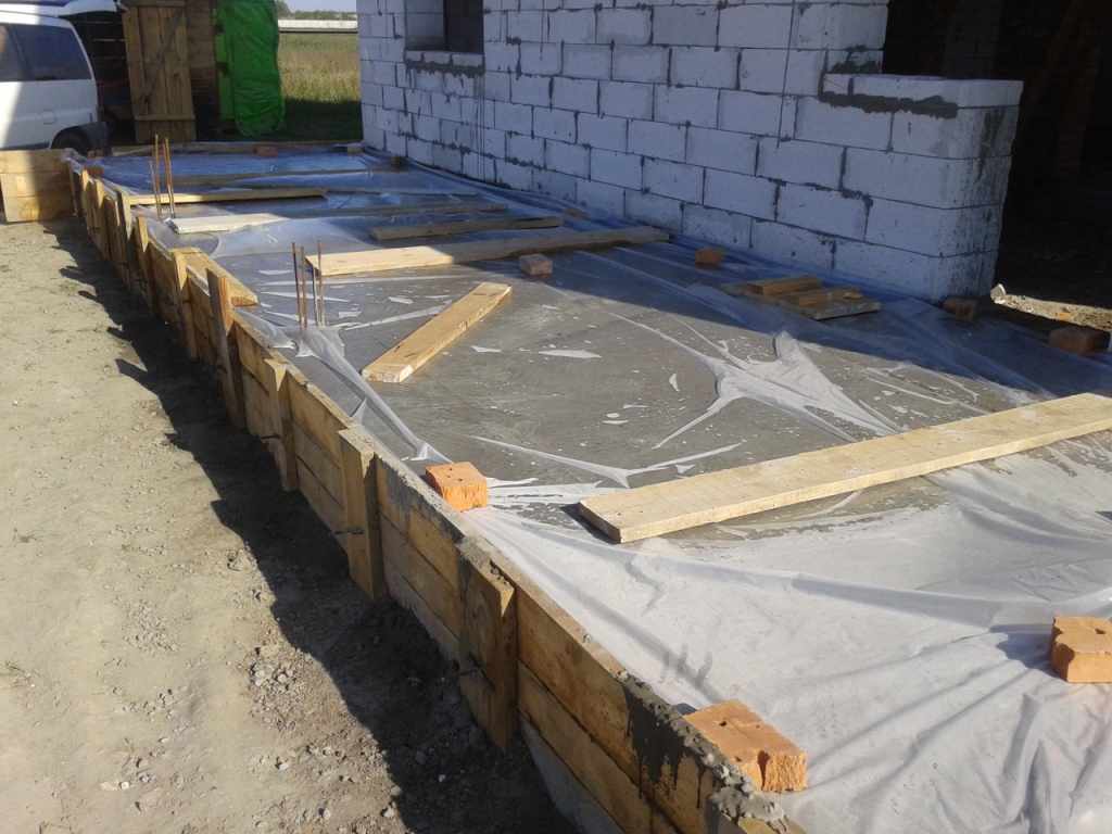

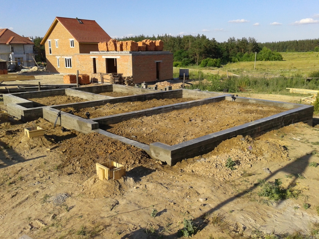

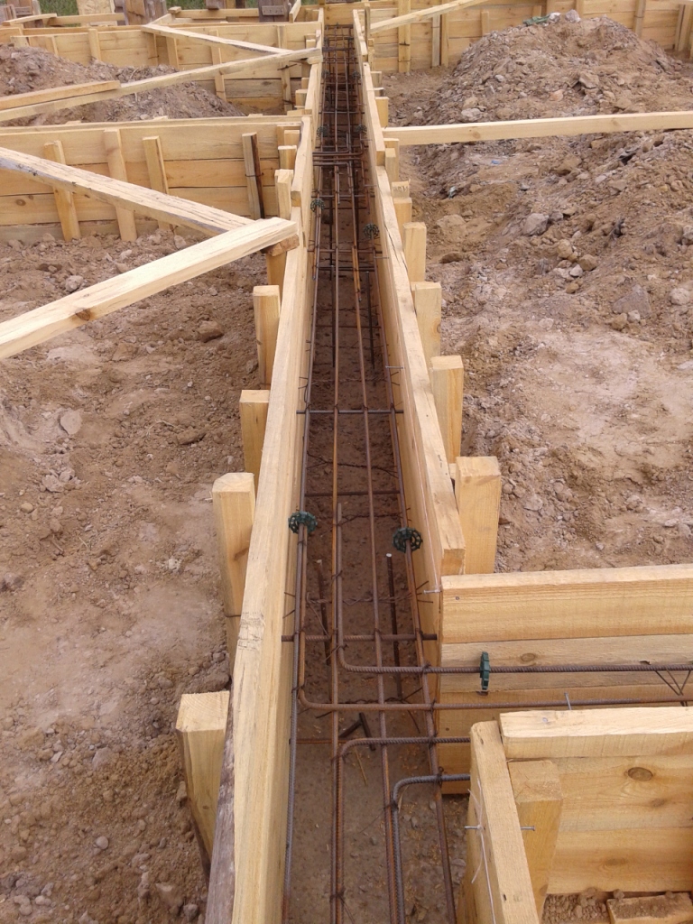

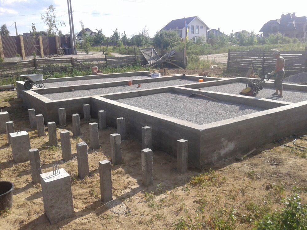

Так как, незабаром)) начало сезона, время начинать строить дом или первый из важных этапов -- Фундамент.
Фото и описание некоторых работ сезона 2015. Цифры не озвучиваю. Так как со временем будут не актуальны. Но при желании, с выездом на местность и демонстрации наших работ, всегда озвучиваю итоговую цифру фундамента или дома и этапов строительства

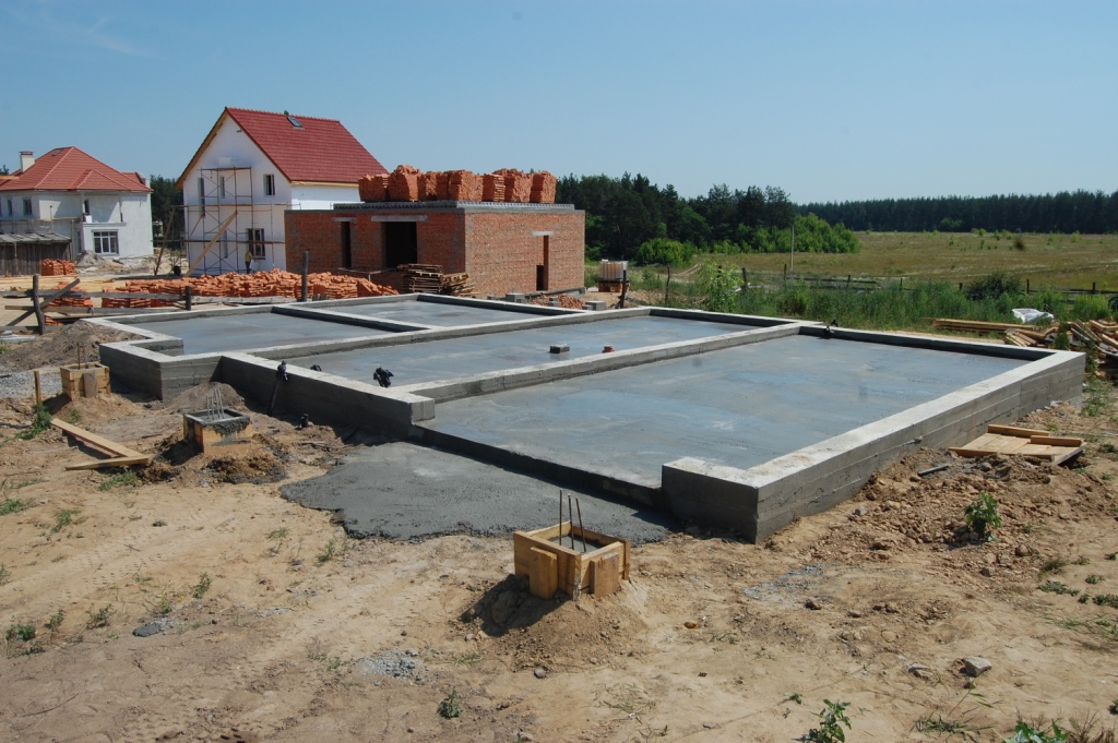

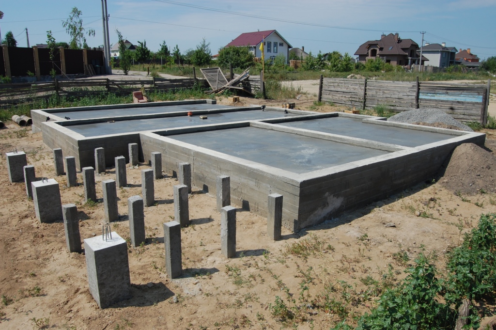

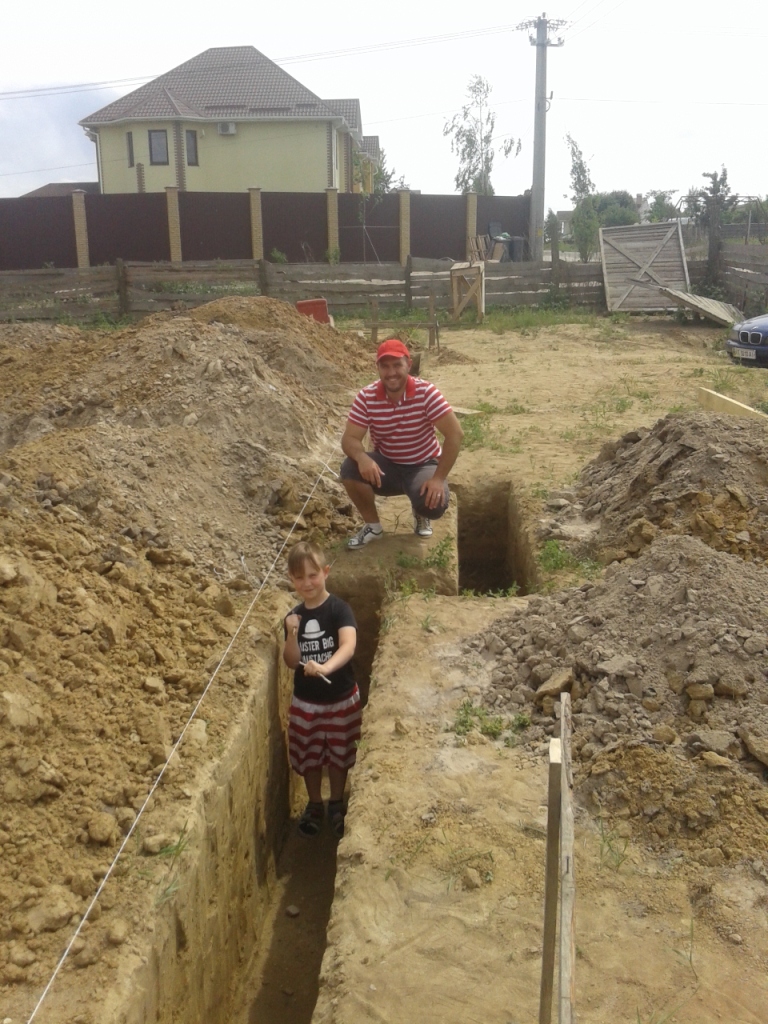

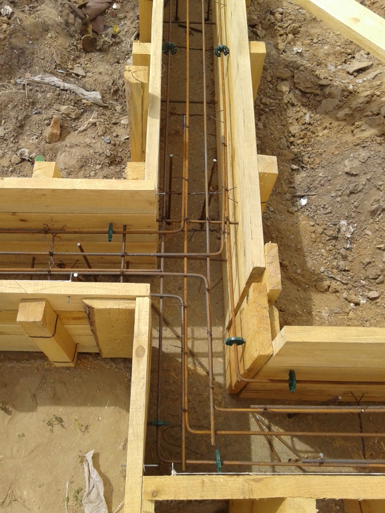

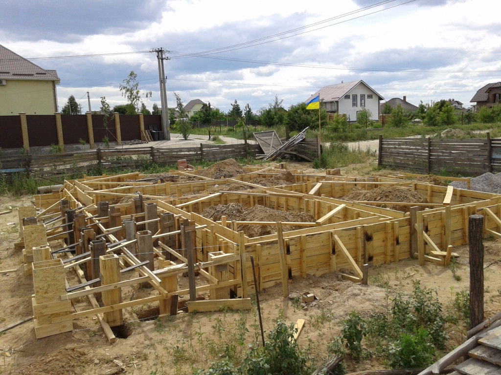

Один из фундаментов.
Ленточный-щелевой монолитный.
14.0м*11.0м
глубина 1.1м
ширина траншей 0,4м
высота цоколя 0.4м(с учетом перепада высот)
ширина цокольной части 0,3м

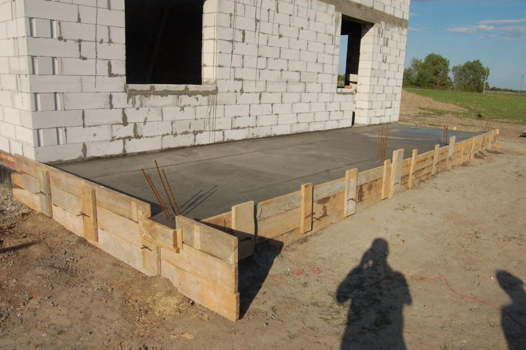

Опалубка бюджетная. Доска 25мм брус 70*70

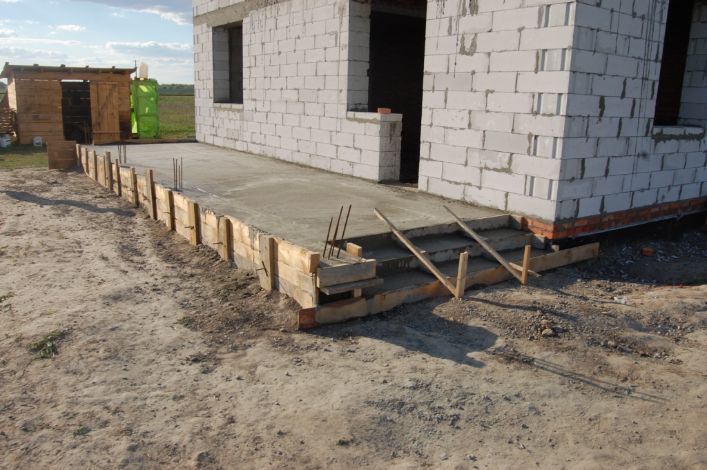

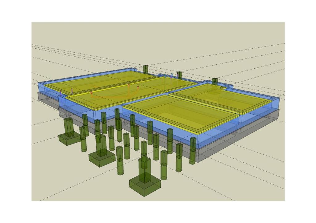

Сразу залили столбцы под террасу и черновой пол с предварительной разводкой канализационных труб и гильз/футляров для коммуникаций.
1523050654_Boyarka_stripbasement_layout_2.thumb.jpg.9c27c3cd7ef5a55bae97fbd9d39f79de.jpg
