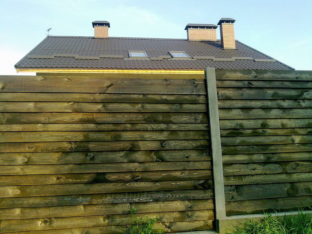

Деревянные, бетонировать… Разве что бетон М250 и от 5(?) см толщина со всех сторон (по совету Propeller'а). Иначе — капут тому бетону. :(
Столбики забетонированы через один. А через один просто в земле. Столбики не сосна. Простояли зиму просто на ура с простой обработкой отработкой в земле. Сейчас я реанимирую оставшиеся от прошлого забора-рабицы (вначале думал все столбики выкинуть, но они на удивление хорошо выглядят)...
"Столбики не сосна" - это какие? Я что-то пропустила, извините :): так они деревянные (дуб, лиственница...)?
...А мужу передайте, что секции штакетника проживут не дольше чем хорошие деревянные столбики из лиственных пород 100*100 это точно. А срок службы деревянного забора - это срок службы самого недолговечного его элемента...

Столбики - сборная солянка - забрал все что оставалось на пилораме и дуб есть и акация какая-то в общем такое...
По поводу что на каких столбиках тут не совсем спец - но точно смогу дать ответ лет через 6-7 - планируемый срок эксплуатации забора при перекраске раз в 2 года.
Есть чудесная ветка на форуме - деревянные изделия. Оттуда много почерпнул. Почитайте, там про заборы много. Конечно, в идеале деревянные секции на бетонном цоколе, но увы, по всем четырем сторонам это непозволительная роскошь...

А чем мы будем красить: лаком, маслом или краской (натуральной или)?
Конечно швецким составом :). Кистью, кистью будем красить.
А вообще забор - это катострофически дорогое удовольствие должен вам сказать.
Т.е. Пинотексом? Для забора, действительно, дороговато, а если еще предварительно покрывать грунтовкой...:o
Пинотекс это пинотекс, а швецкий состав это швецкий состав. Хоум-мэйд так сказать. Кликните по ссылке, примерно вот это. Вровень в 10 раз дешевле. Пинотекс-солюшена. Планирую им вскрывать внешнюю часть забора, та что к соседям.

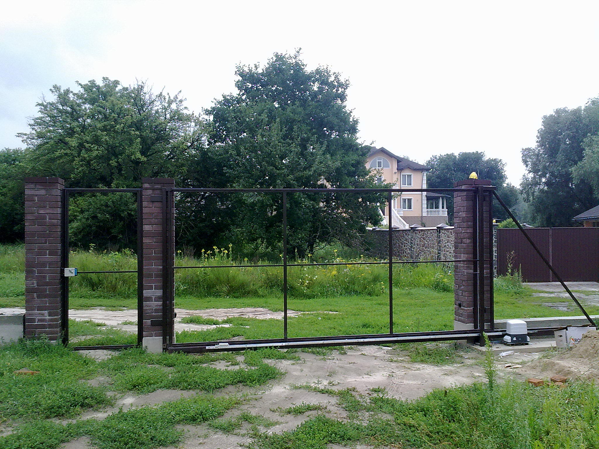

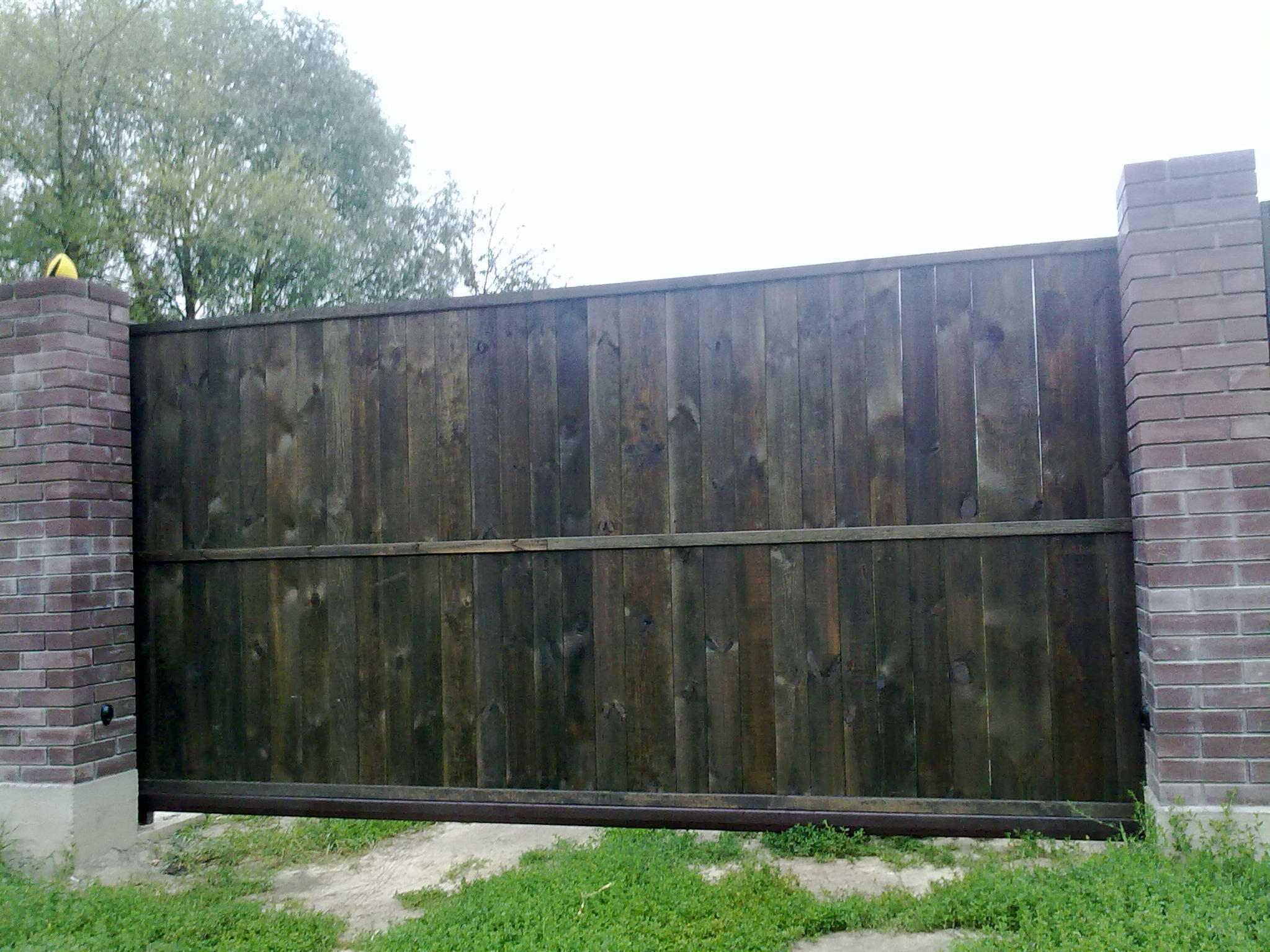

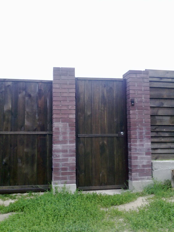

Ворота с автоматикой до обшивки.
Простенько и со вкусом. Долго думал над тем какие ворота выбрать - прямо напротив меня у человека автоматика на распашном варианте. Бывает заедает, петли провисают, а так ничего.
Думал в ручном режиме ворота сделать, но лень-матушка таки победила. Да и вопрос безопасности имеет место быть - на территорию лучше въезжать все-таки не выходя из машины. Вот и родился такой вариант для тяжелого варианта облицовки - дерева.
Я не нахожу в себе достаточно сил и умения для такого хоум-мейд, но тоже склоняюсь, что для забора мне подойдет экономичный вариант: или масляная краска (напр., МА-15), или эмаль ПФ-115 укр. пр-ва.
Обдуманно-безупречно: и удобно и красиво будет. :good:
Такой вариант не рассматриваете www.stroimdom.com.ua/forum/showpost.php?p=1103278&postcount=446
Вариант от Бора-Б конечно интересный, но как-то по жизни я противник "массового и популярного". Когда Татьяна мне его предлагала как интересную новинку ноу-хау и только для избранных это было интересно, но рано - ибо дерева еще не было и в помине.
А сейчас последние шесть страниц темки про Жукин превратились в хвалебные оду чудо-маслу, которое даже напрямую у производителя не возьмешь ;) :
со мною связывайтесь :rolleyes:, я влюблена в это масло, буду Борыным менеджером по продажам :D
контакты ловите в личку
Мне кажется, если и встать в очередь форумчан, то будет серьезная задержка по срокам, как уже было с деревом, которое сегодня утром (наконец-то!) довезли последнюю партию.
Так что обожду пока ажиотаж уляжется. У меня, если хотите, такой поведенческий тип потребителя - беру не то что все гребут с полок. Ээээ. Забыл как он там по теории называется... По-моему эффект не то Сноба не то Веблена...
Да повырезаю я масло из Жукинской темки, повырезаю :D. Масло пока не продается в обычном режиме, только на этой неделе выкраски буду делать, в любом случае это не массовый продукт и стать им не может.
Сама швецкий состав на 3 стороны забора буду использовать, кроме фасада, только с цветом пигмента не определилась :-(.

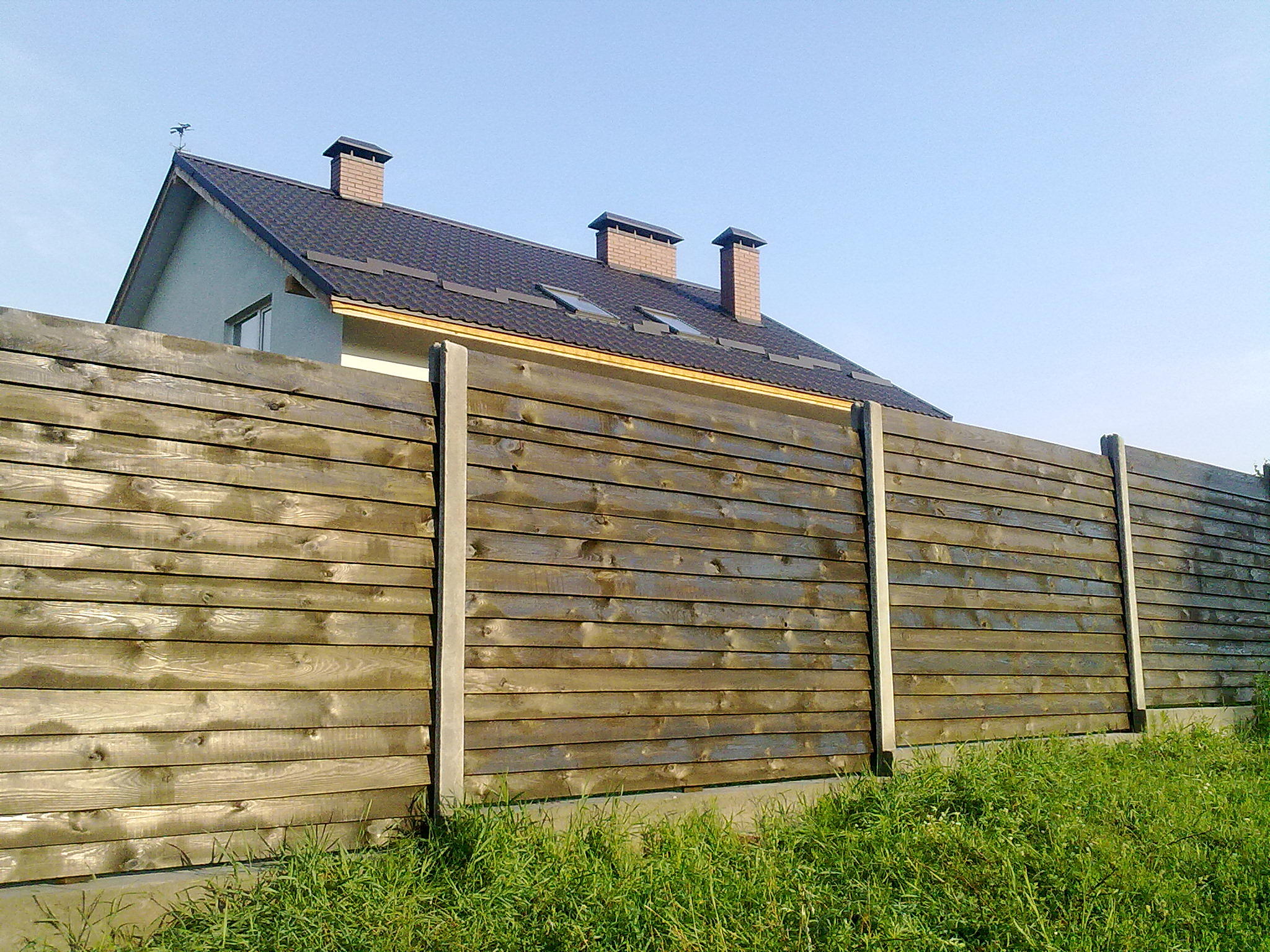

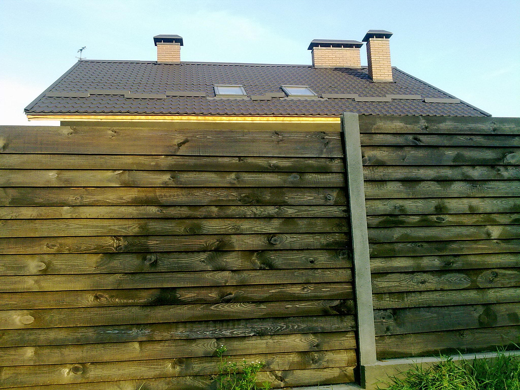

Вот что я решил сделать с Ойрозабором и Ойростолбиками. В общем, я так вижу :).
Каждый неприглядный столбик будет зашит такими же досками. А цоколь - когда-то нескоро декоративным камнем.
  • Лайк 6

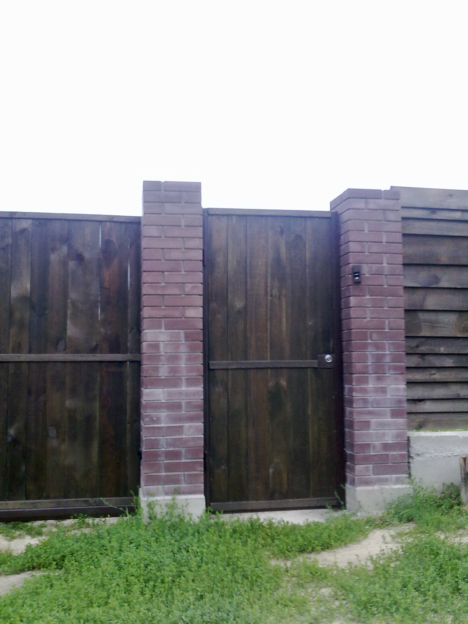

Ворота энд калитка. Пока без иллюминации и колпаков на столбы ну и всякой там подбетонки-бетонки на въездах... Думаю не отмыть ли кирпич и не вскрыть ли какой-то грунтовкой для камня....
