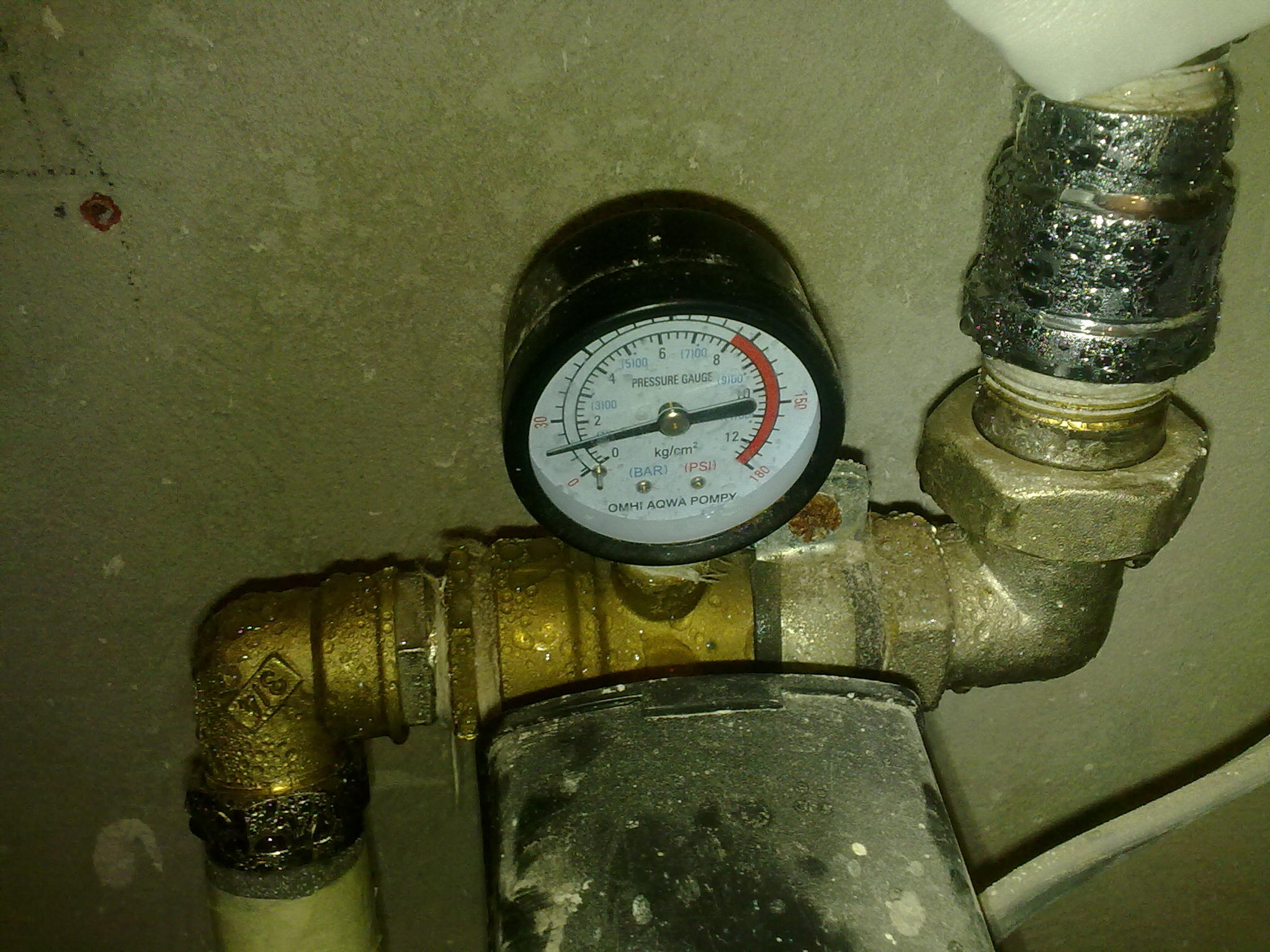

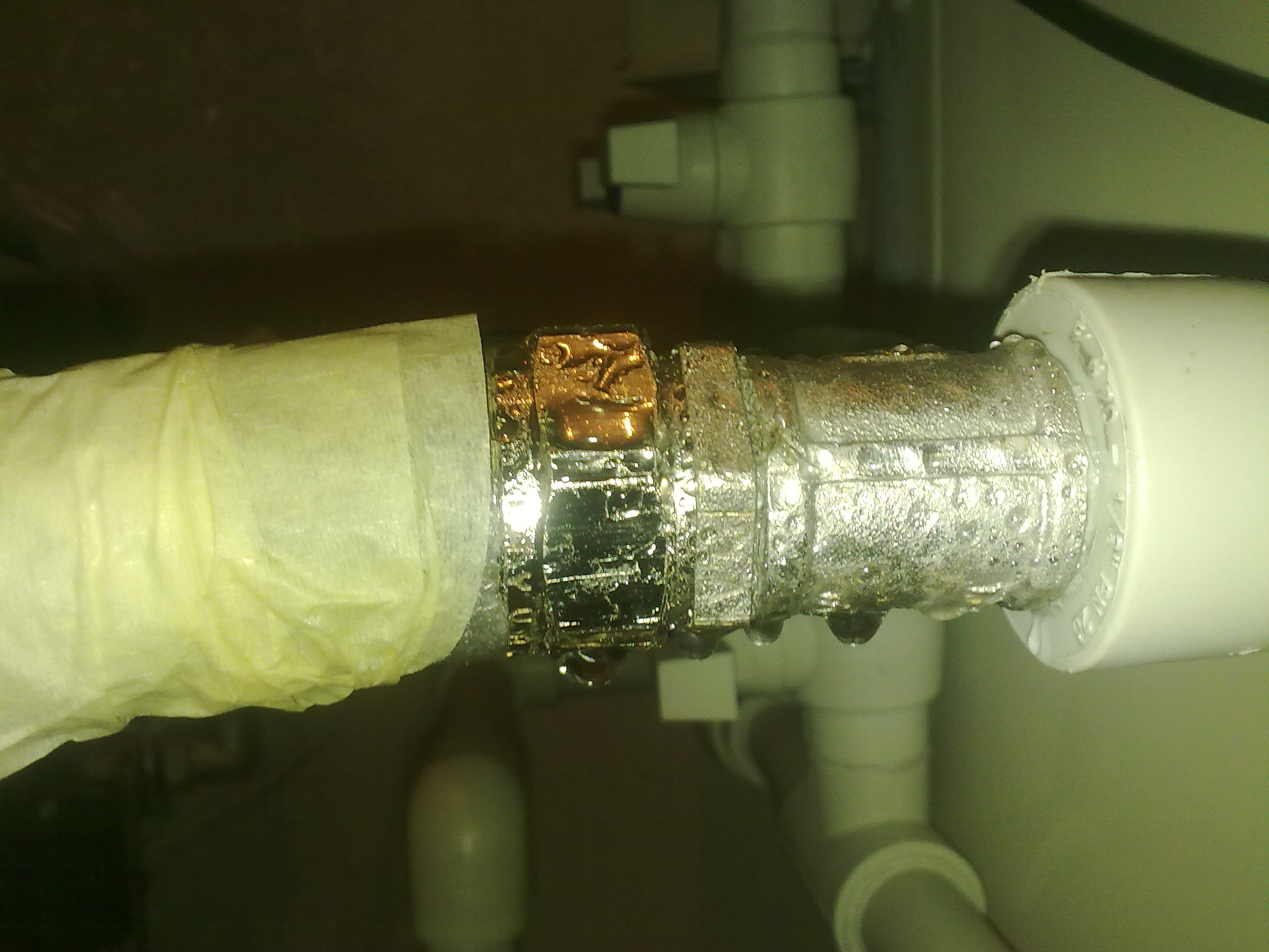

Задумался над вопросом - чем теплоизолировать гидроаккумулятор в бойлерной? Если с трубами все ясно, то вот вся фасонина и бак "плачут"... Есть идеи?

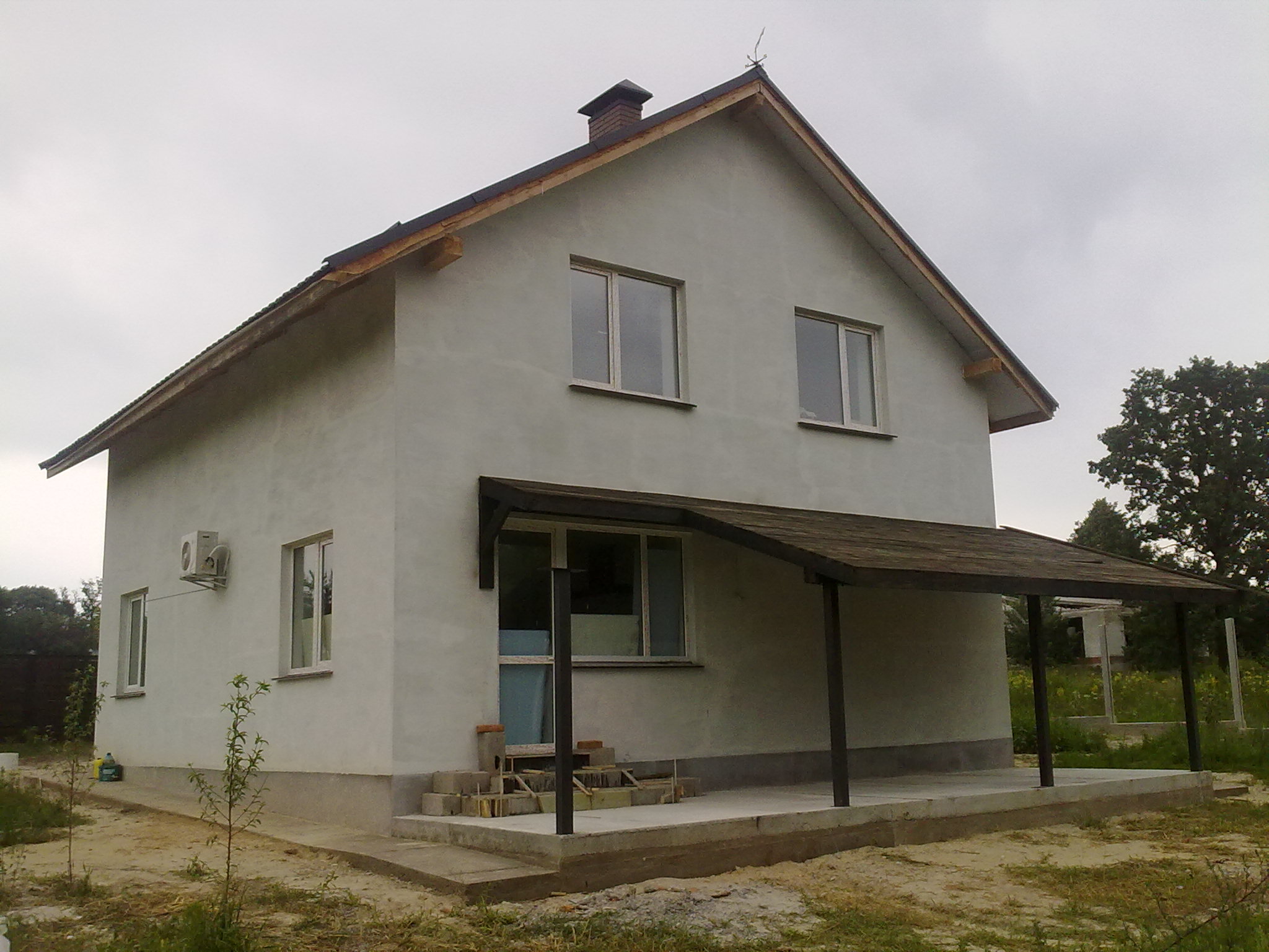

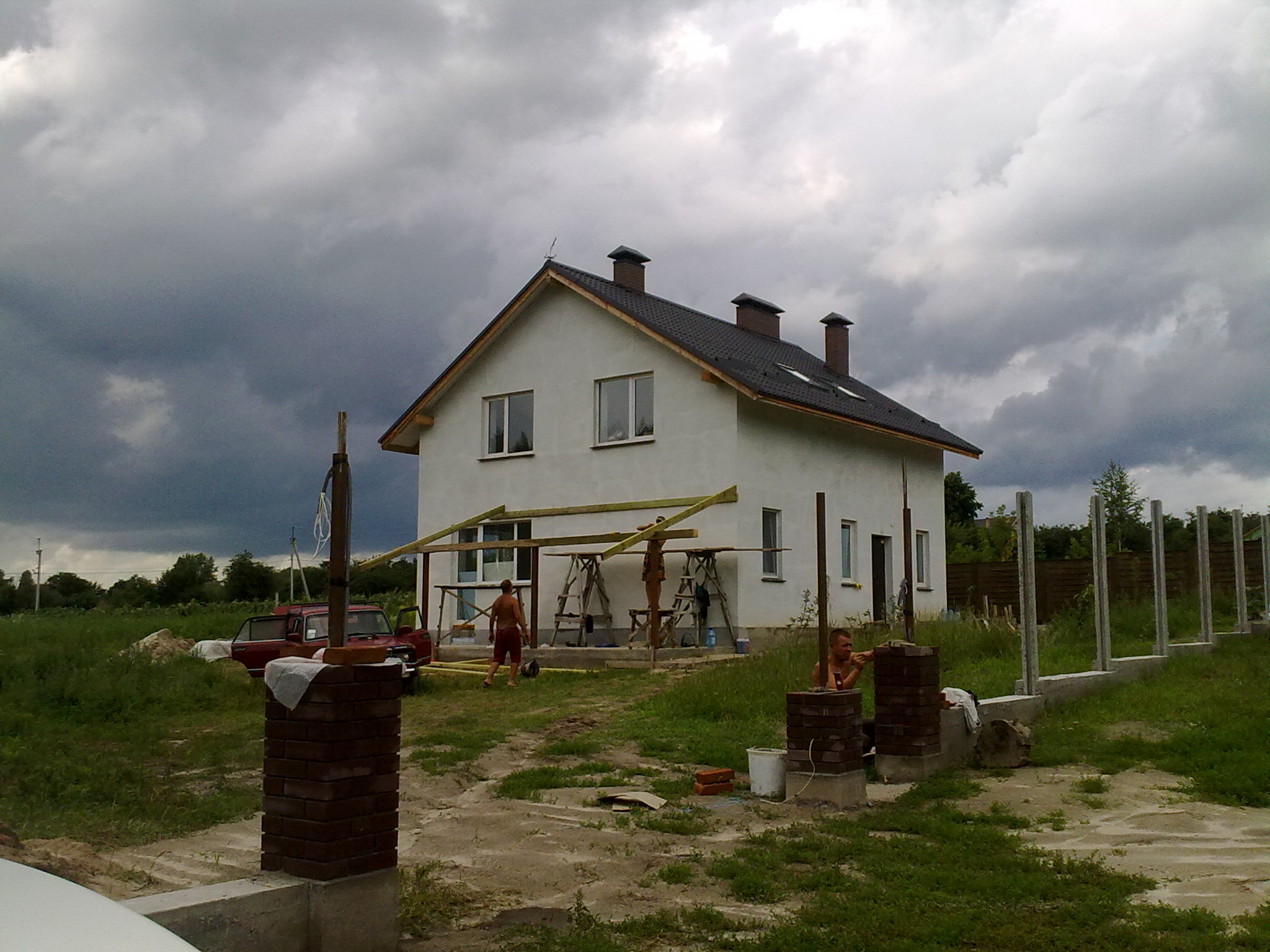

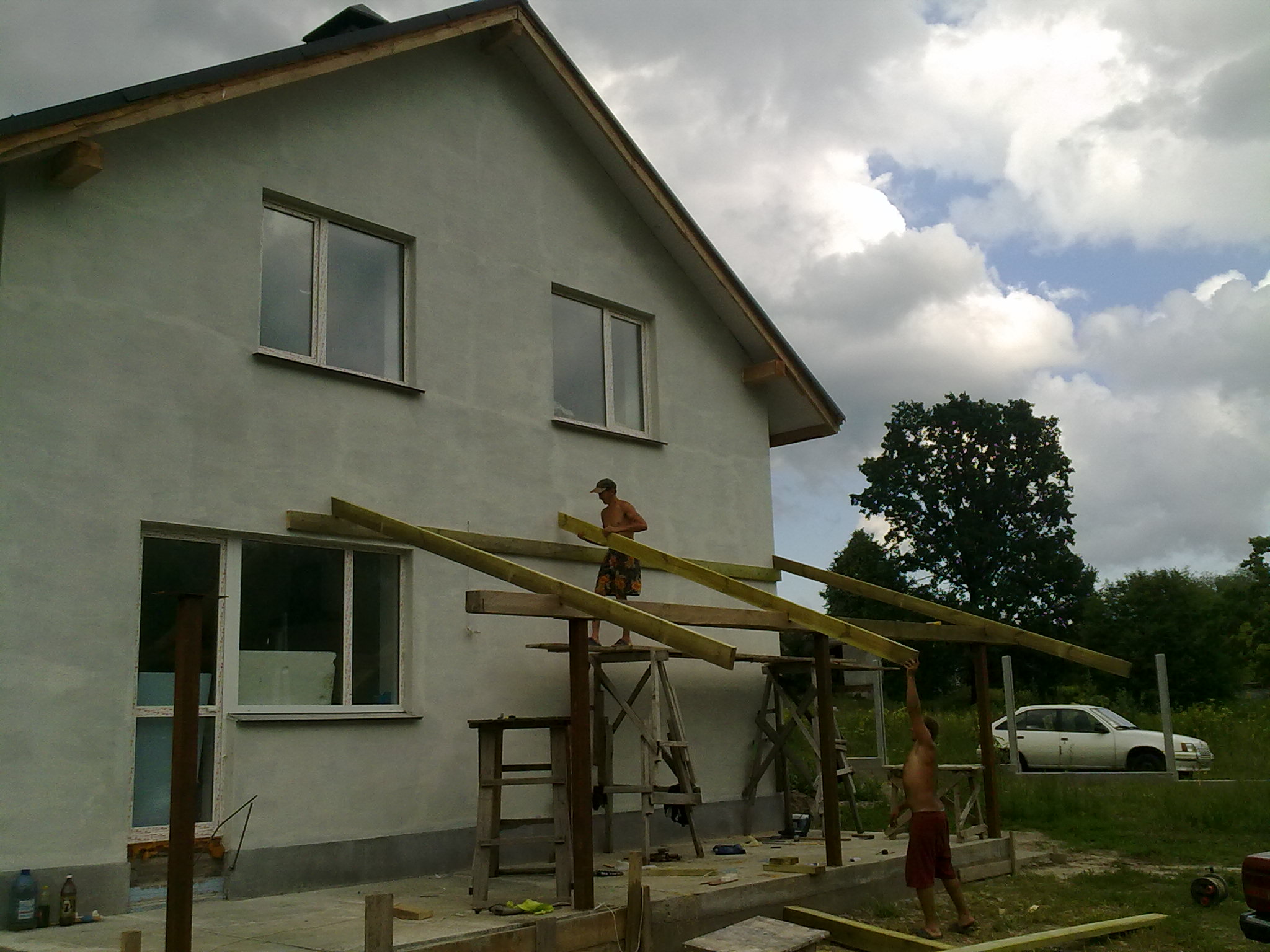

А еще - вот сооружаю навесик и площадку перед домом.

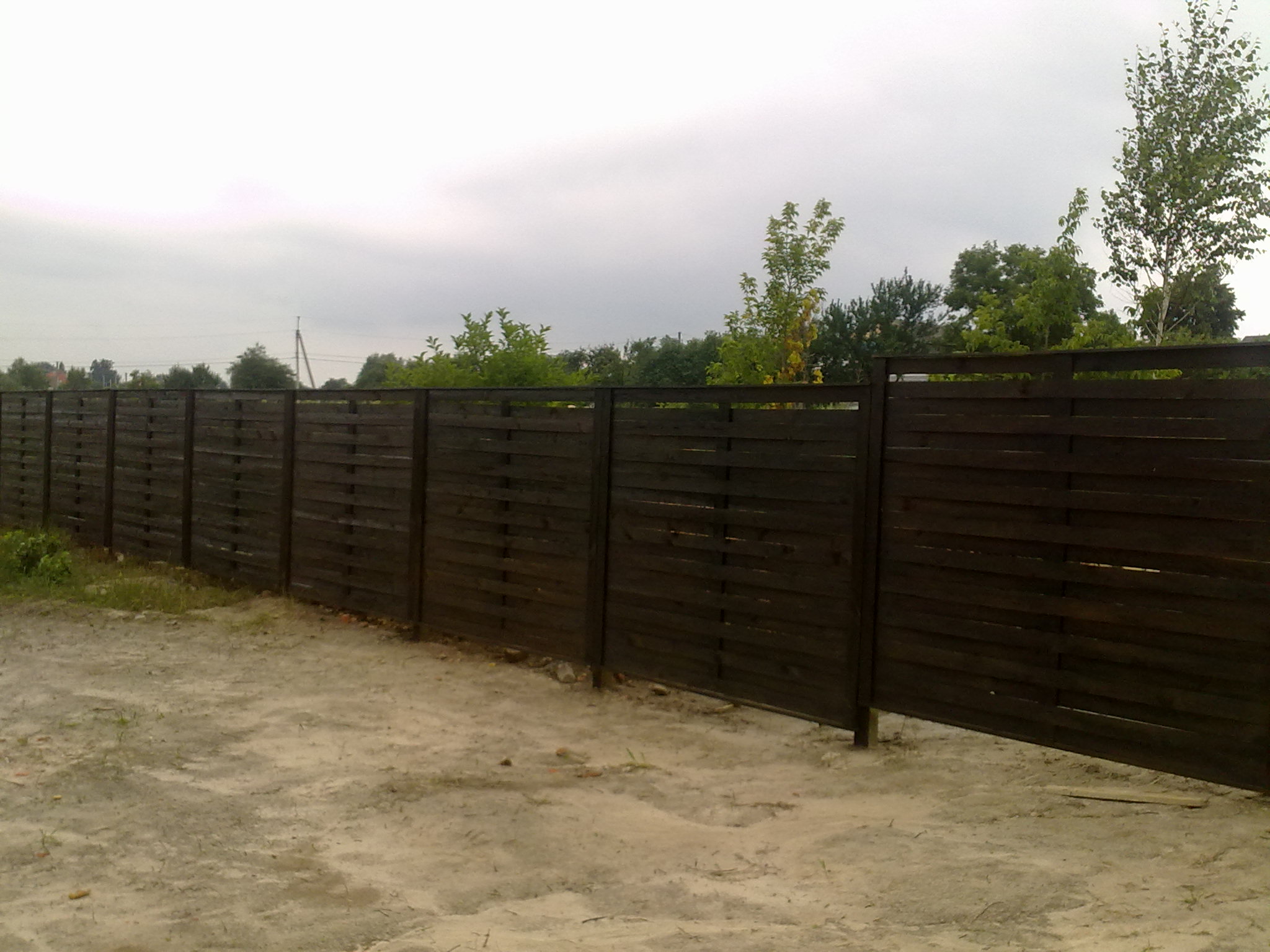

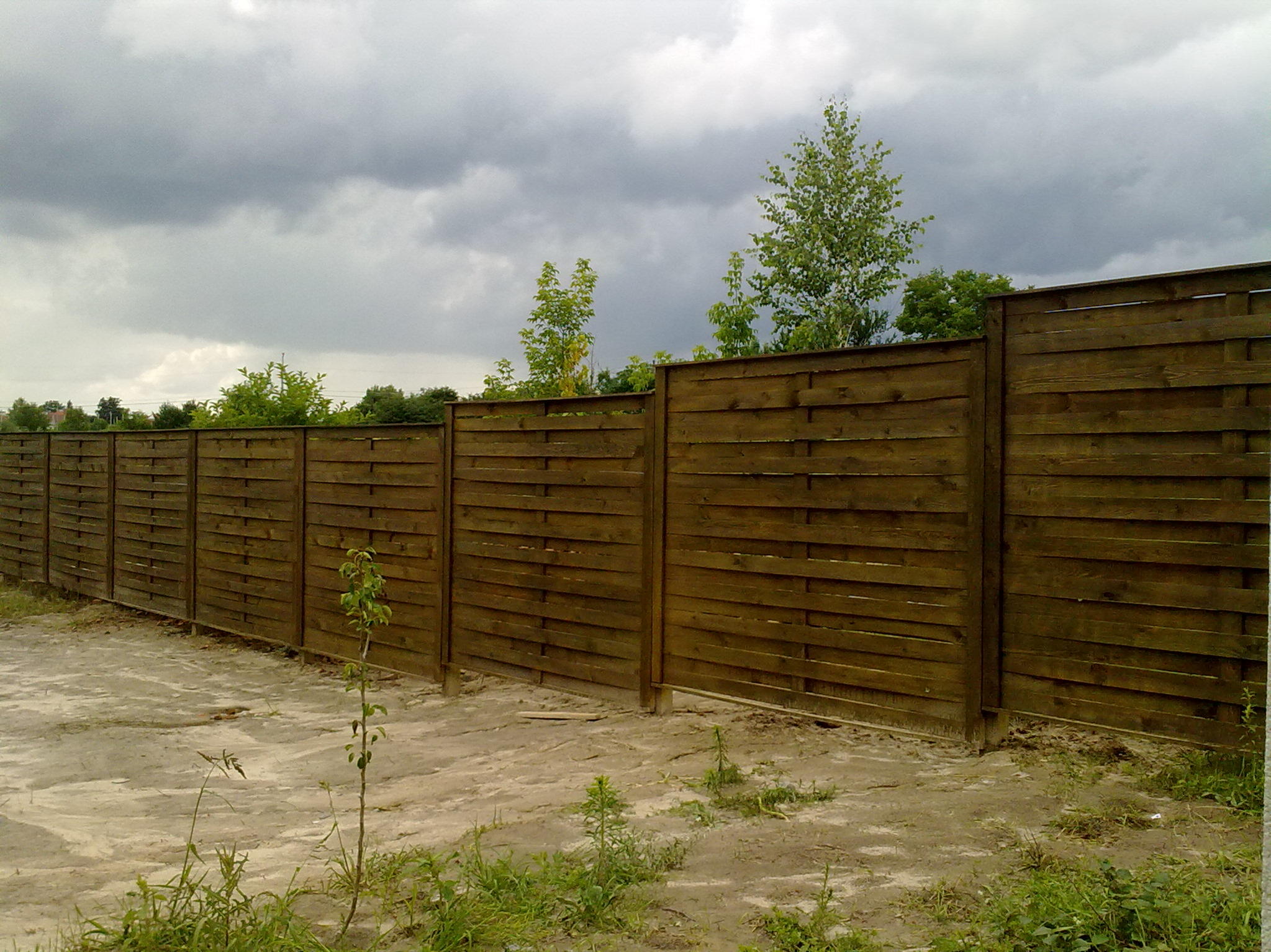

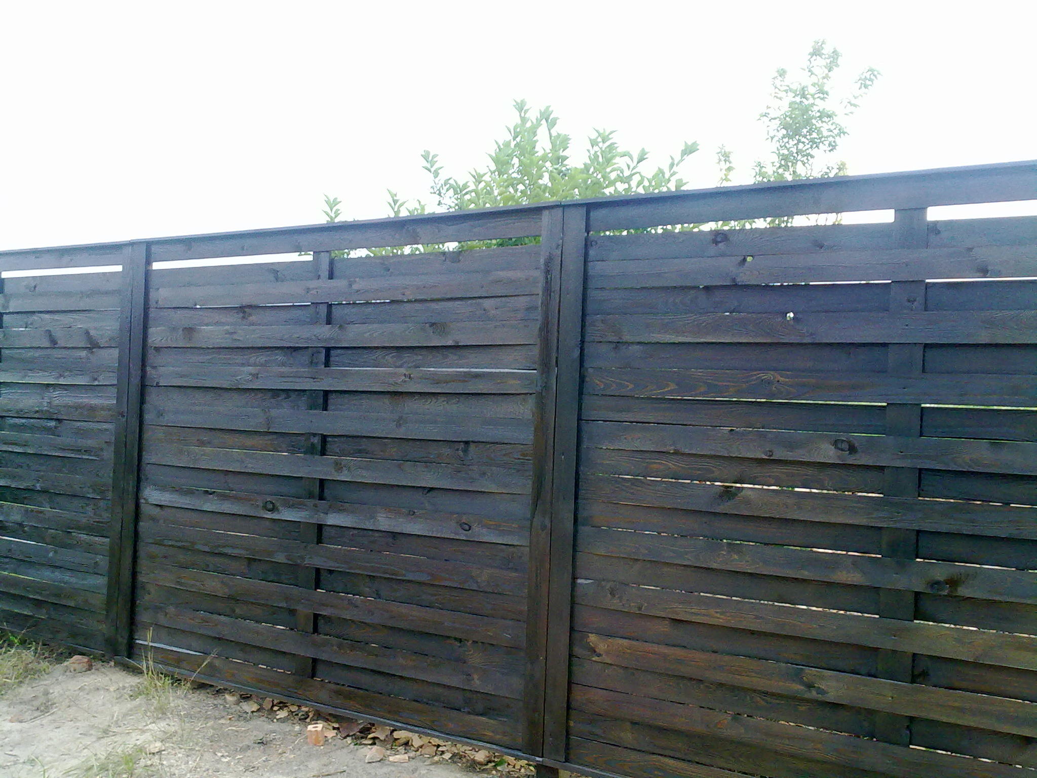

Вот так вот будет выглядить заборчик (не фасад). Один слой краски, и два. Биотекс - Полисандр. Жутко дорогой, вот и думаю над шведским или финским составом...
Дерево ссохлось немного, поэтому все рейки были сдвинуты максимально вниз и в верхней части образовался зазор - впоследствии туда войдет еще одна рейка и конструкция снова будет иметь приглядный вид.
На первой фото забор чуть зеленоват - свой цвет дает грунтовка для дерева.

о, а это не те панели, о которых я думаю? :beer:
как по мне, то, что сдвинуты вниз и вверху зазор - сделало забор еще более красивым
Да. Именно! Нижайший вам поклон
а) за совет и лишнее подтверждение слов моей супруги что с бетонным забором превращу свой домик в "сельську хату" (как следствие, я отказался от Эврозабора).
б) за контакт Романа, который хоть и нещадно срывает мне все сроки, но все же надежда не умирает, радуя конечным результатом.

Васильев, ну как живется в новом доме? Как котя поживает? Собаку еще не завели?
Навес очень нравится, и идея с сельской хатинкой тоже:Bravo:
В моей ветке советовали битумкой обмазать.
не пробовал, т.к. в этом сезоне конденсата нет.
Но-но! Не путать этностиль с классикой. Вот сделаю фахверк как у Crash поймете тогда что такое классика.

г-н Vasiliev, у Вас по "нефасадной" стороне секции забора установлены на деревянные столбики? А как эти столбики закреплены в земле: залиты бетоном и..? Мне очень нравятся деревянные заборы, даже простой штакетник :good:, но муж говорит, что деревянные столбики - ненадолго, и надо крепить штакетник на металлические рейки + металлич.столбики :(
Столбики забетонированы через один. А через один просто в земле. Столбики не сосна. Простояли зиму просто на ура с простой обработкой отработкой в земле. Сейчас я реанимирую оставшиеся от прошлого забора-рабицы (вначале думал все столбики выкинуть, но они на удивление хорошо выглядят).
Сейчас их уже серьезно грунтую и буду защищать козырьком каким-то сверху. А мужу передайте, что секции штакетника проживут не дольше чем хорошие деревянные столбики из лиственных пород 100*100 это точно. А срок службы деревянного забора - это срок службы самого недолговечного его элемента.
Да, еще - на одной из сторон забора поставлю и забетонирую пару косых металлических упоров. Потом выложу фото.
