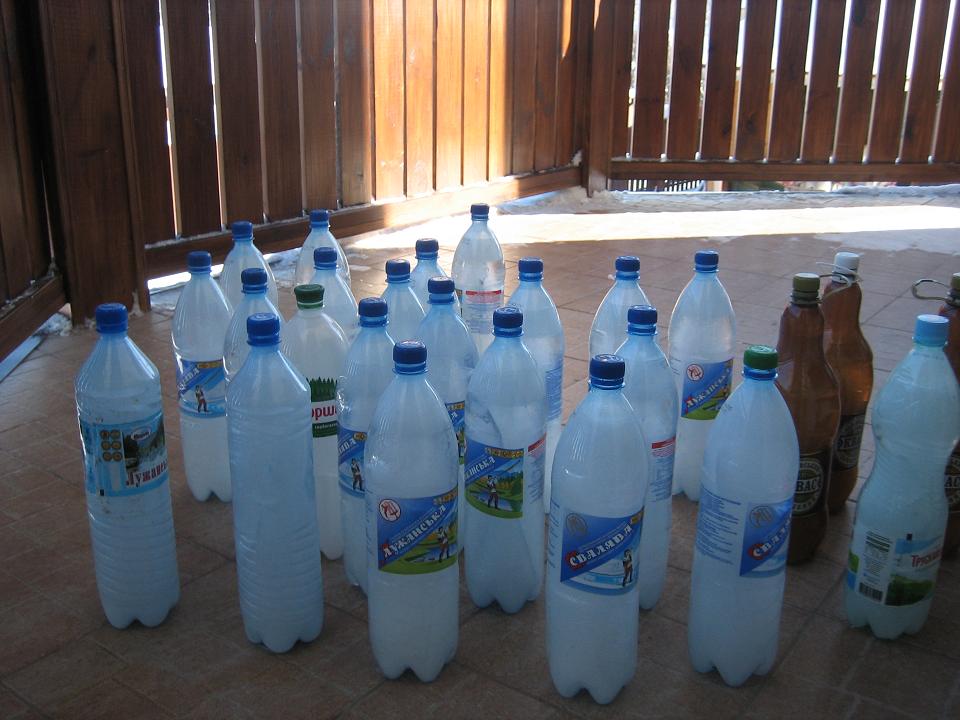

Кстати, собачий холод на улице тоже можно использовать в своих интересах - супруга сделала фруктовое и молочое желе утром, и мы решили использовать местную морозильную камеру. :).
