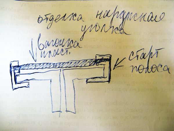

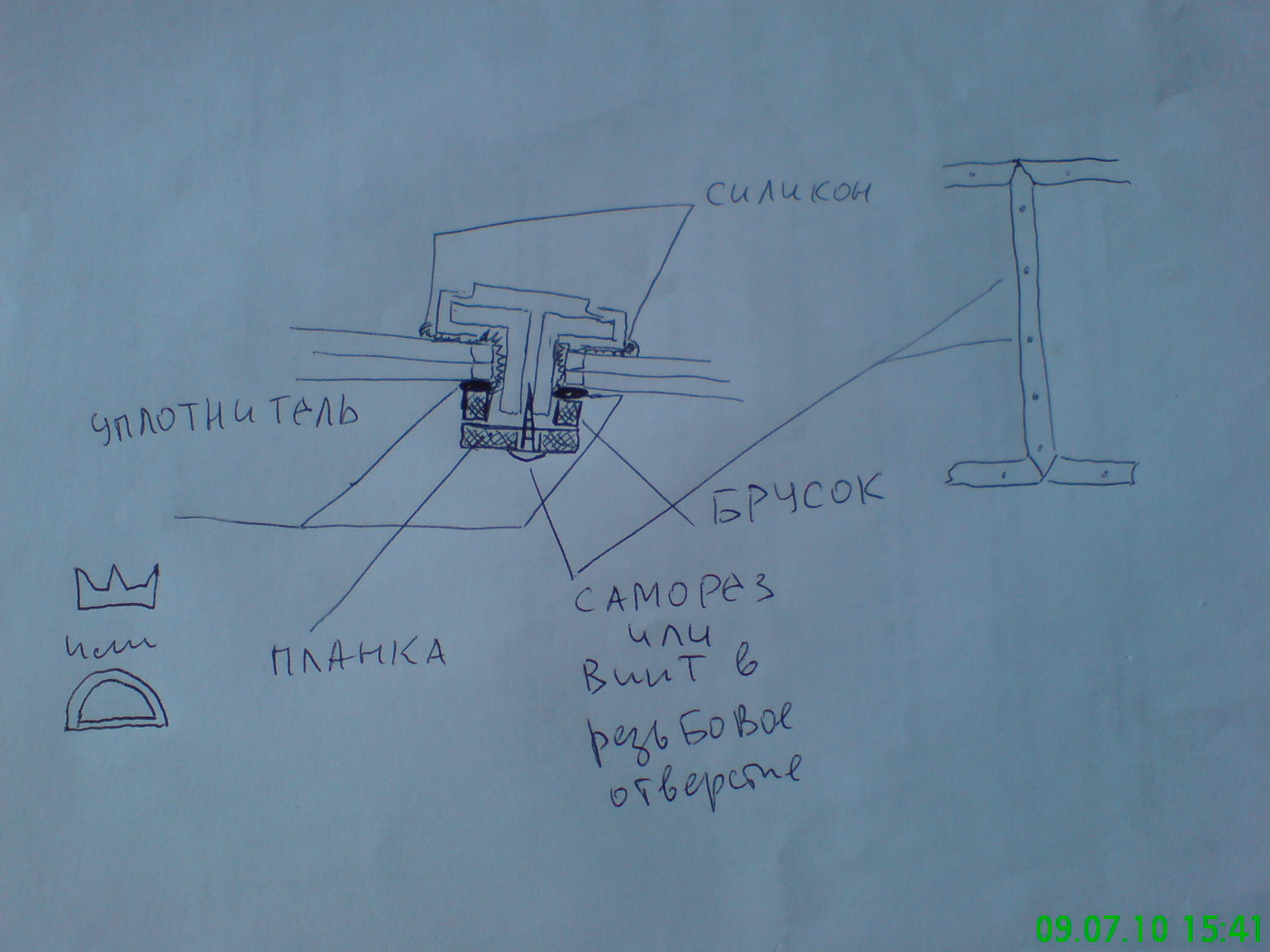

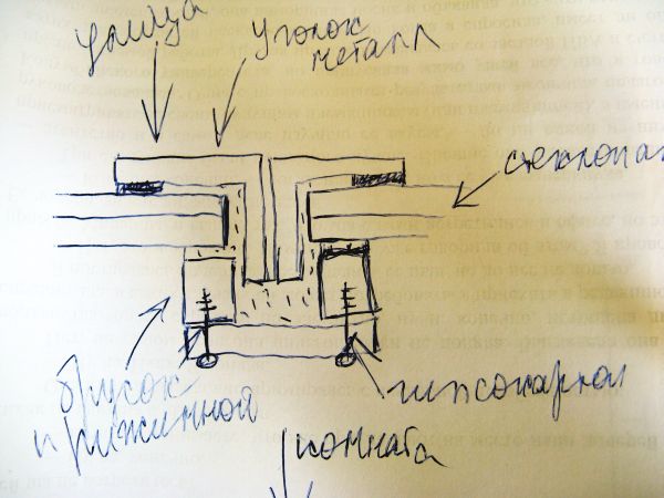

Прилагаю два рис, как я сейчас намерен делать.
Прижимной брусок возьму деревянный- концы его крепятся к верхним и нижним уголкам, середину на жидкие гвозди, к нему прикручу гипсокартон через прокладку на уголок тонким 2 см пенопластом - вот и нету мостиков холода.
Наружу- край уголка - стартовая полоса вагонки на жидк гвозди и вагонкой горизонтально. Вагонка та же самая ,какой подшит свес крыши.

Павел, безрамно только одинарное стекло, зимой покроется толстым слоем инея, через который никакого вида не видно- заиндевеет.
Напоминаю, что у меня уголки сварены и несут функцию поддержания края капитальной крыши.

Я сделал-бы так, полость между брусками перед установкой планки заполнить силиконом(не кислым), жидкие гвозди нах.
Дерево, разумеется, обработать для защиты от влаги

Как показала мировая практика металлические конструкции под остекление в подавляющем своем количестве делаются на болтовых соединениях т.к. сварка "тянет" конструкцию . и в даже на идеальную металлическую конструкцию устанавливается алюминиевая накладка с профилированными местами под уплотнитель , термомост , винт , а также в этой накладке присутствуют дренажные каналы для отвода конденсата . Такие кострукции существуют в основном за границей т.к. металл у нас слегка кривоват :) , у нас они встречаются в основном на большепролётных крышах . Вот один из примеров .

А Ваши эскизы не выдерживают ни какой критики . Вот по этому я писал , что сначала надо консультироваться , а потом городить огород .8-)
