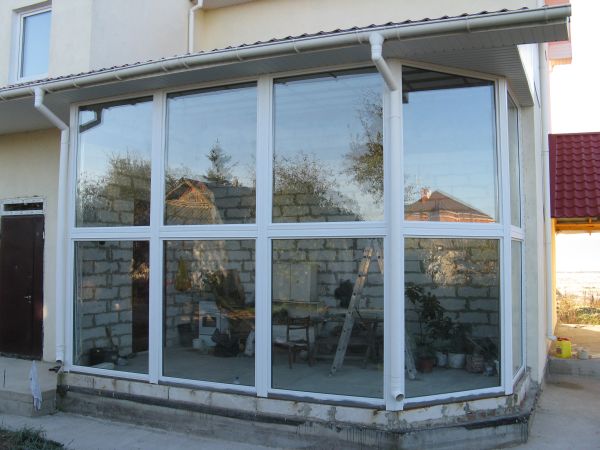

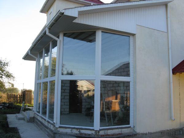

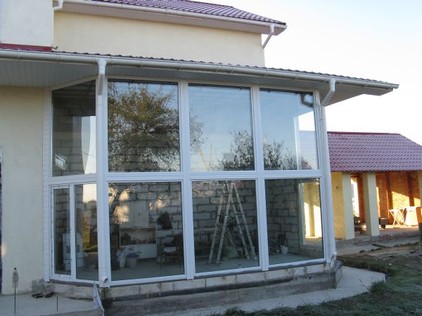

Работа сделана. От Интерпласта отказался- замерщик приехал и вместо обещанного озвучил почти стандартную стоимость- дуриловка,короче.

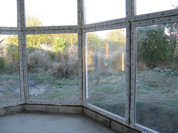

Делала та же фирма, что и дом стеклила. Профиль- ALMplast. Однокамерный, 32 мм. Работали два дня по подня. Засверливались в уголок и прикручивали шурупами, плюс пена, плюс силикон с улицы. Стоимость с работой-доставкой- около 2 тыс долл.
Качество стеклопакетов жуткое- внутри грязь, следы пальцев, куски герметика, мухи. Два пакета на рекламацию- с мухой и с герметиком.
Зимний сад оказался неожиданно теплым- видимо греет стена дома. Учитывая, что в некоторых местах от улицы его отделяет пока только вагонка, температура выше улицы на 8 -10 град. Изнутри ощущения очень необычные- находишься внутри стеклянной призмы высотой 4 м.
Думаю, когда сад будет утеплен, то будет использоваться по назначению- субтроп растения плюс выкопка из сада перед морозами георгин, канн, хризантем, чтоб продолжали цвести, весной - ранние тюльпаны и прочее такое.

Не хотел бы Вас расстраивать,но-
-Это не зимний сад, а остеклённая веранда.:)
-Хоть крыша и не стеклянная с мая месяца эксплуатировать это помещение нереально...Если небудет прямых солнечных лучей ,то температура внутри будет от 30 гр. по Цельсию.
Если солнце будет,то от 50 и выше.
Умрут любые растения.
Попробуйте заменить 2-а верхних и 2-а нижних глухаря,диагонально расположенными открывающимися окнами.

Я зимую в г.Сан-Франциско, но мать в Киеве говорит, что в зимнем саду, хотя он выходит на север, всё время на град 5 теплее, чем в остальном доме- для меня это загадка. Западная стена, откуда может светить солнце- наполовину каменная, солнце светит только после 3 часов дня, косо, захватывает только часть зимнего сада, так что с чего там 30-50 град будет- мне непонятно. Ну, проживем это лето- доложу.
Осенью никакого перегрева во время когда светит солнце не наблюдалось.
Можно назвать и верандой- дело вкуса. Но верандой обычно называется пристройка к дому имеющая только одну капитальную стену и неутепленную крышу. Наше сооружение имеет три капитальных стены и капитальную утепленную крышу.
И мы решили туда провести отопление, потому что очень нравится сидеть там пить чай- прекрасный обзор на сад и небо.
Одна нижняя секция- окно и вентиляция сильная, проверено.

Так оно и вышло! До середины мая мы наслаждались солнцем и теплом, а как началась жара, то после обеда, когда солнце начинало светить в боковые окна, температура поднималась до 40 град. За ночь всё остывало, пока нет прямых лучей, нагрева не происходит- такая же температура, как и в доме ( с открытым окном).
Энергия солнца такая, что никакое проветривание не помогает. Решил, что боковые
окна, куда и бьет солнце, на время жары, т е с конца мая по август, надо заклеивать снаружи пленкой. Пока не попробовал, но сделаю- доложу.

Когда наступила в мае жара, окна , через которые бьёт солнце, заклеил снаружи (неполностью) термопленкой- это поролон со слоем алюминия- купил в Эпицентре типа 6 гр за метр. Помогло радикально- зимний сад нагревается, но не трагично. Когда прохожу мимо этих оконе снаружи, то от них , как из печки, бьёт жаром- т е такая мощная энергия отражается полностью

Цена пленки такая, что можно каждый год покупать новую. Я выбирал такую, чтоб алюминий был не напылен, а физически присутствовал в виде фольги.
Клеить изнутри? имхо, мартышкин труд- тепло уже поступит в помещение и только часть его отразится. Если клеить снаружи, то тепло отражается полностью и в комнату вообще не попадает.
