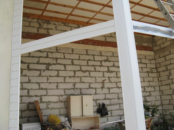

А Ваши эскизы не выдерживают ни какой критики . Вот по этому я писал , что сначала надо консультироваться , а потом городить огород .8-)
Вы никому ничего не должны, спасибо за эскиз пром-решения(он Вам мой не напоминает? при желании в него можно добавить полную терморазвязку от уголка), про сварку, которая "тянет" не надо, силовые элементы уже смонтированы, если стеклопакеты будут смонтированы на 15мм слой герметика с классом cl25, cl20 или на резиновый спецпрофиль, всё будет нормально.
Вы не хотите понять или принять(что более вероятно), не все могут позволить себе бескомпромиссное решение, поэтому и машины у всех разные, и зимние сады...
Вот народ упрямый ! :rolleyes: Такие накладки (алюминиевые) можно купить даже у бюджетных фирм ! Да возьмите хотя бы такие вещи у поликарбонатных систем ! Не выдумывайте велосипед с квадратными колесами - всё равно плохо будет ехать .
А как эти накладки правильно называются? Что и у кого спрашивать?
Звоните в любую фирму поставщика фасадных систем остекления и спрашиваете , а есть у Вас нулевая стойка ? Есть еще стойки специально по металлу , но она гораздо дороже , а Вам нужна нулевая стойка и ригель (горизонт)под него + уплотнители +термомост+прижимная планка +консоли под пакет (это по минимуму ) .

Делаю отделку уголка вагонкой. Все щели конопачу жидкими гвоздями и силиконом, вагонку клею жидкими гвоздями. Уголок прокрасил, углы внешние запенил. Самое сложное и непонятное было- как зашить вагонкой внешний угол в 120 град. Решение нашлось- прорезал паз вагонки на одно деление глубже, соединил две вагонки на жг, затем подрезал ножиком еще по секции с каждой стороны и вагонка согнулась тупым углом- вот так просто.
Стеклопакеты решил тоже поставить очень просто - на силикон к уголку и изнутри прижать деревянным бруском, который просто крепится на шуруп к уголку. Затем я к этим же брускам прикреплю гипсокартон для отделки.
В клеи-силиконы поверил,когда глянул на отделку силиконом металлической планки крыши, примыкающей к стене- силикон прикипел к стене, никаких растрескиваний за две зимы нет.
Лучше Бусела предложения по стеклопакетам не нашел пока - 186 гр за метр двойного. Правда, они не монтируют. Поэтому, как только закончу отделку, займусь вплотную поиском фирмы, чтобы и доставила и смонтировала, как мне надо.
Думаю - а нужен ли мне двойной? при таком большом остеклении тепло потери все равно большие, может разумнее ставить одинарный широкий- и вес и цена меньше.
А то три стекла 140 на 170 - это ж приличный вес....

Вы это серьезно ?! Наверное Вы хороший специалист в своей сфере... наверное ...Но Вы посчитали , что всё слегка надалекие и вы один умный :pardon: . Ни одна фирма не смонтирует Вам стеклопакеты (если они не полные идиоты ) , даже я (как очень большой любитель эксклюзива) не взялся бы за это . Уж увольте ! Начали городить огород - городите ! А то потом будут плохие фирмы . Вы решили построить конструкцию согласно своего видения и полностью игнорируя современные методы и многолетний опыт в разработке таких систем - Ваше право :beer: Мой совет ... не просите помощь зала ибо это бесперспективно потому что откликнуться ( с монтажем) люди которые не отдают себе отчёт о том , что они делают .
Обсуждаю, поскольку это будит во мне мысли. И кой-какие я уже воплотил - например, как заделать дыры между крайним уголком и стеной (уже заделал).
Также в результате обсуждения я решил, что из-за веса мне надо выбрать однокамерный пакет.
Насчет голых стеклопакетов мне подсказал как раз замерщик из фирмы, что делала окна в дом. Они же мне сказали, что высота стеклопакета без перегородок не должна превышать 170-180 см. Отсюда и размер ячеек- 180 на 140.
Получится или нет- не знаю, сообщу. Точнее- удастся ли сделать бюджетный вариант? всегда ведь работа- это только вопрос денег.
В любом случае есть вариант- наклеить одинарные стекла. У меня на лоджиях так и сделано.
