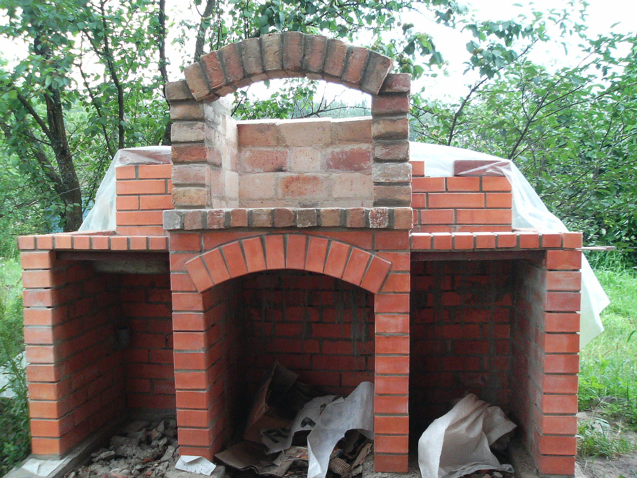

еще бывает, что после своей переделки печнику платят, чтоб она заработала. мое мнение, что печь в доме должен класть специалист, все-таки закрытое помещение. для улицы - не так критично, можно и поэксперементировать. я тоже начал самостоятельно строить барбекю, не имея опыта кирпичной кладки, уже 5-е выходные прошли, а еще строить и строить :)

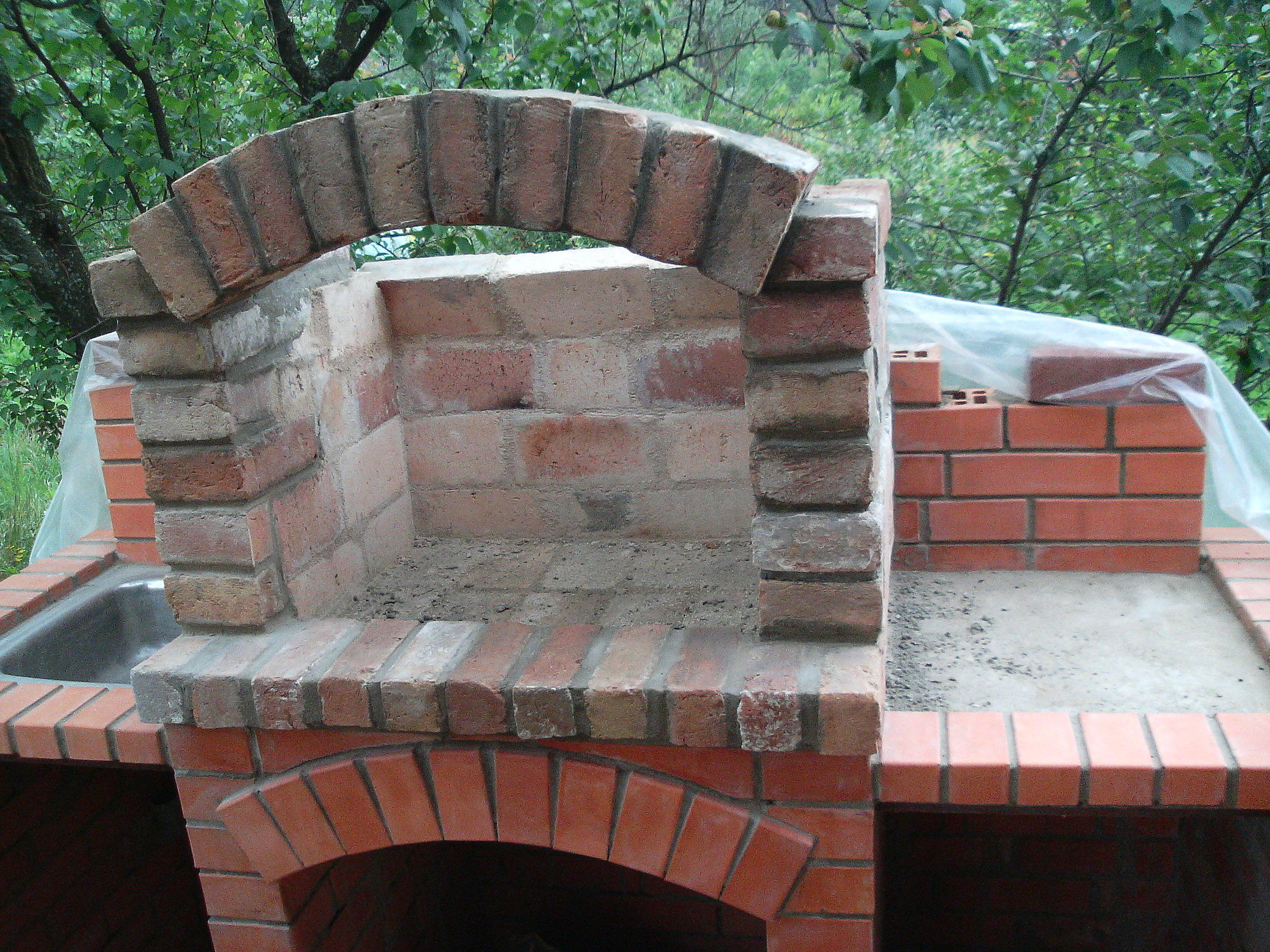

Не ну каждый выбирает свой путь - главное добиться желаемого результата. Неплохое начало как для новичка :) Выложите окончательный вариант - будет любопытно посмотреть.Кстати уже видна типичная ошибка - топка выполнена не верно. Станки должны немного быть под углом, начало зуба я тоже не вижу. Посмотрите внимательно в литературе. И мне еще кажется что рановато вы выложили своды. Их нужно крепить к внутренним стенкам.[/
начало зуба уже есть, по моим расчетам в районе свода сечение трубы будет 120-130мм. стенки армирую, но не наклонял, т.к. это все-таки не камин, думаю здесь главное чтоб обратной тяги небыло. делаю по аналогии с камином на даче выполненным специалистом.
Зачем вы армируете стенки? И тогда вопрос - на каком растворе ложите тогда барбекю?
армирую только "царский" кирпич, т.к. в первых 6-ти рядах много подрезки, с 7-го ряда начну формировать полку. Огнеупорный ложу на мертель, обычный - на раствор.
