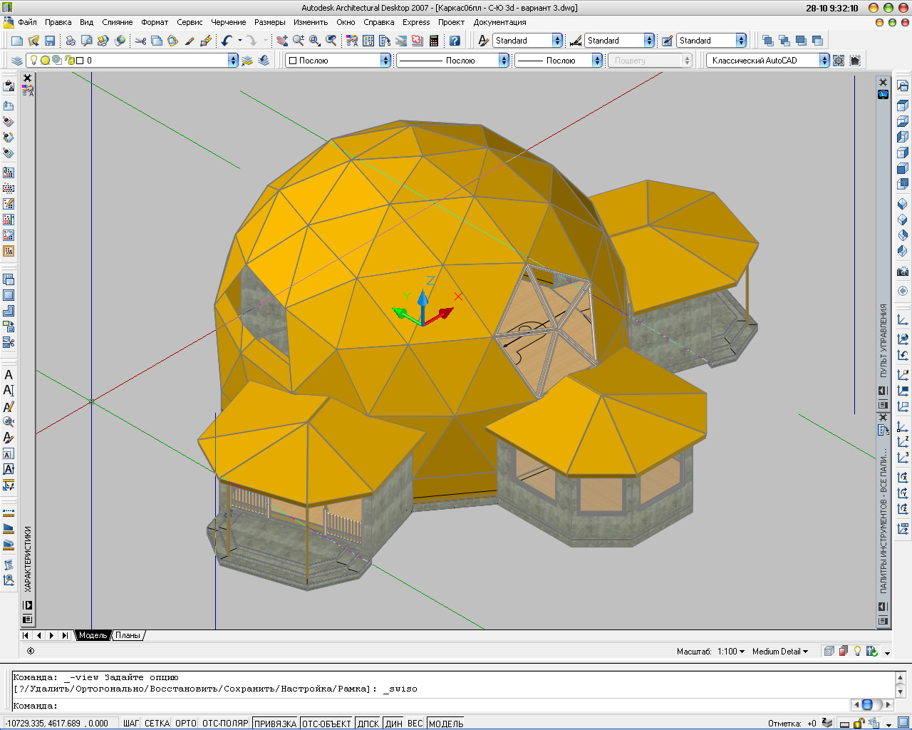

Любителям поспорить, развалится ли дом - вспомните расчеты купола. Где находится нулевой распор? И кто вам сказал, что у меня стены 1-го этажа не вертикальны?
Насчет стоимости строительства - за 20 тыс. буказоидов вполне реально поставить наружный каркас, накрыть кровлю и даже попытаться утеплить, либо поставить столярку. Цены-то растут, зараза.. Год назад под ключ его можно было построить за 30 тыс. баксов.. Нынче, по скромной прикидке, можно попробовать вложиться в 40 тыс. Строить, кстати, собираюсь без наемной силы, т.к. помощников в этом деле хватает.
Для желающих ознакомиться с материалами - можете в Гугле поискать американские патенты с номерами, например, 4491437 и 4566818.

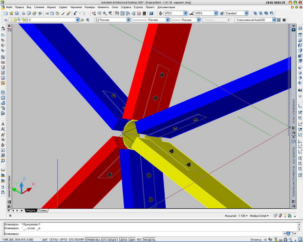

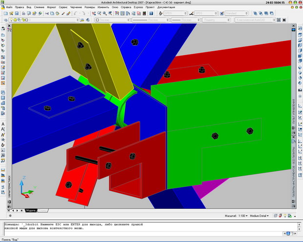

И для затравочки - пару скринов.. :)
Распорки, как на первом этаже, рисовать по всему куполу не стал пока, но они там будут (кроме тех мест, где будут окна).

В связи с невозможностью у нас в Беларуси заказать необходимые для такого дома окна я немного модернизировал конструкцию пристроек. Что дает еще один плюс к конструкции такого дома - абсолютная свобода в планировке.
А в целом - выбил кредит у государства, закупаю стройматериалы, ищу изготовителей окон и дверей.. Весной-летом дом уже будет стоять...

Четно говоря... не нравяться эти..ммм. пристроечки .
Они не в духе основной конструкции.Сильно упрощают.
Как говориться, "дай Бог!"
Но мне что-то подсказывает что человек сильно заблуждаеться в теоретических расчетах и поймет это уже в процессе стройки. Когда конструкция начнет расползаться по швам.

У меня даже студент после 5-го рассчитал все связи в таких конструкциях.Очень точно.Если их сделать точно по расчету -все остальное как лего.Не знаю как в дереве (соединения) но в металле проще простого. (Хотя дерево предпочтительней)
Зато так намного уютнее, чем те, что были раньше. ;)

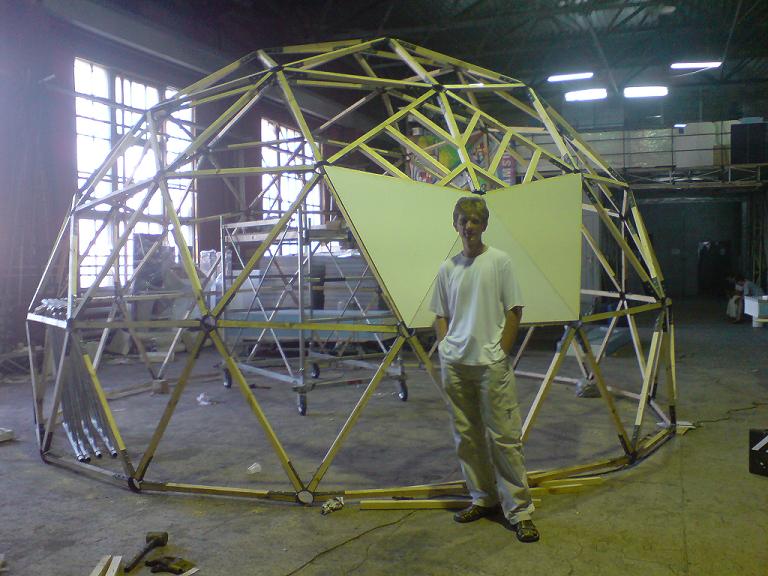

Чтоб не думали , что я динамлю .Фото модели 1м.диаметр. Лучше фото не нашел ,фото делалось 1,5 года назад .
Скажу так . Более прочного сооружения нет . Я рвал модель , как тузик тряпку ...:evil: ииии сложно ,Очень сложно разрушалась .Изучал тему очень глубоко и долго (насколько хватало ума).Более эфективного строения НЕТ ! Не пытайтесь оценить эти конструкции с точки зрения обыденного строительства .Модель 180-ти гранник вписанный в сферу .720-ти гранник целесообразен при прим 40м. в диаметре .
Скажу так . Более прочного сооружения нет . Я рвал модель , как тузик тряпку ...:evil: ииии сложно ,Очень сложно разрушалась .Изучал тему очень глубоко и долго (насколько хватало ума).Более эфективного строения НЕТ ! Не пытайтесь оценить эти конструкции с точки зрения обыденного строительства ..

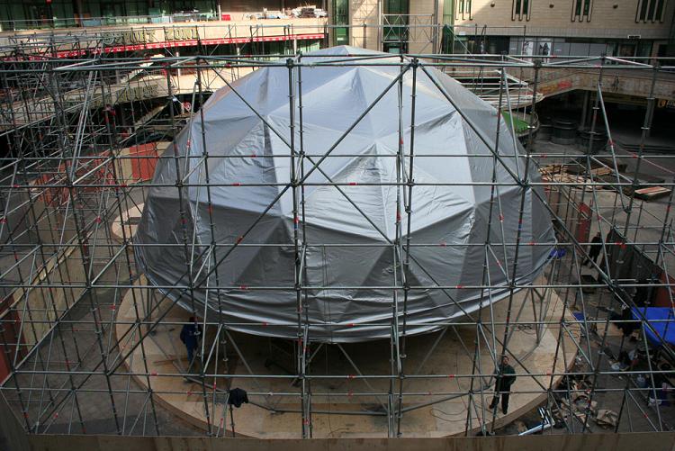

На ул.Б.Хмельницкого есть гостиница Опера - там в фойе, купол типа глобуса усеченного - диаметр 9м. Моя работа.
Геодезический купол стеклить неудобно.
А можно фото ? Не поймите привратно - професиональный интерес .
