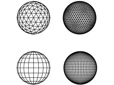

Ошибка автора проекта заключается в том что он построил сферу дома - как триангуляционную сеть.
А нужно было строить сферу глобус.
Сфера глобус намного более рациональна.
Объясню почему - глобусом можно построить горизонтальные диски перекрытий - по граням сферы.
В триангуляционной сфере этого сделать нельзя.
Также там металлоконструкции потребуется изгибать в двух плоскостях, это непросто.
Еще лучше - применить глобус не с половины (экватора), а гдето с 60 градусов.
Такую триангуляционную сферу в виде купола в одной известной киевской гостинице мне уже приносили.
По итогам сделали из нее усеченный глобус.
Так что идея у парня нормальная, кстати теплопотери и площадь наружных стен минимальная.
Чукчи тоже ведь не дураки были, шкур оленей было мало, да и холодно им было, - поэтому сферы и строили.
"планетарий" выполнен в многовековой традиции.

1. Вы физику вообще не знаете. Кроме истории культры и почего псевдонаучного бреда крайне жалетельно уметь хоть какое то представления о естесвенных науках. Не зря они так называются.
При равной площади помешений - круглое / сферической здание будет иметь наименьшую площадь стен. Потому затраты на отопление такого здания при прочих равных - минимальны. И чукчи это знали!
2. Любой еркер, выступ, башенка - приводят к дополнительным теплопотерям. Пример торжества целесообразности в архитекутре - 5 этажные панельные "хрущевки" и "гостинки" (за исключение торчащих балконов).

Опять же, малыш, мы говорим не о выступах, а о целой конструкции, которую, при всей ее программистской и физико-химической красоте, конечно, невозможно возвести за 20 тысяч, это ясно и детсадовцу! И писать об этом просто смешно!
20К - это толко ст-ть проекта, - в лучшем случае.
Тут на расчете и проектировании фундаментов и металоконструкций купола сферы, перекрытия - сэкономить не удастся!
Дело в том что при проектировании такого мет. каркаса, детали должны быть очень точно подрезаны. Утром заготовку режут, монтируют днем на жаре - а она уже не того калибра, - т.е. монтажники намучаются капитально. Знаем, проходили..

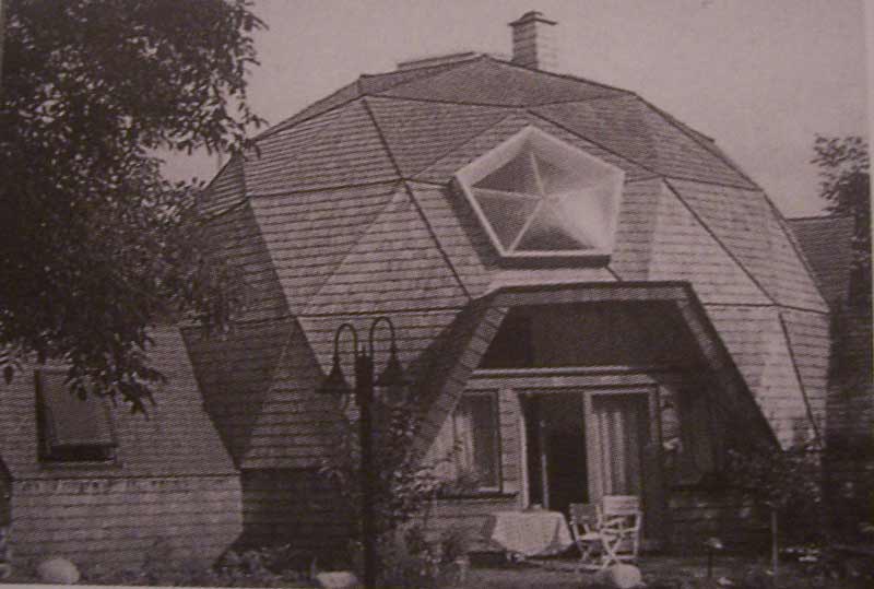

Про геодезические купола слышали? Вот такие дома-сферы-купола на их основе и строят (ссылка устарела)
(ссылка устарела)
По поводу комфортно-некомфортно жить в сферическом доме почитайте у Гребнева
(ссылка устарела) да и другой инфы хватает.
Я сам задался целью построить себе купольный дом. Только еще не решил будет это каркасный геодезический купол или сферический монолит (про такое тоже наверное многие слышали). Технологии эти за бугром отработаны, сотни домов построены, для нас же это экзотика.
