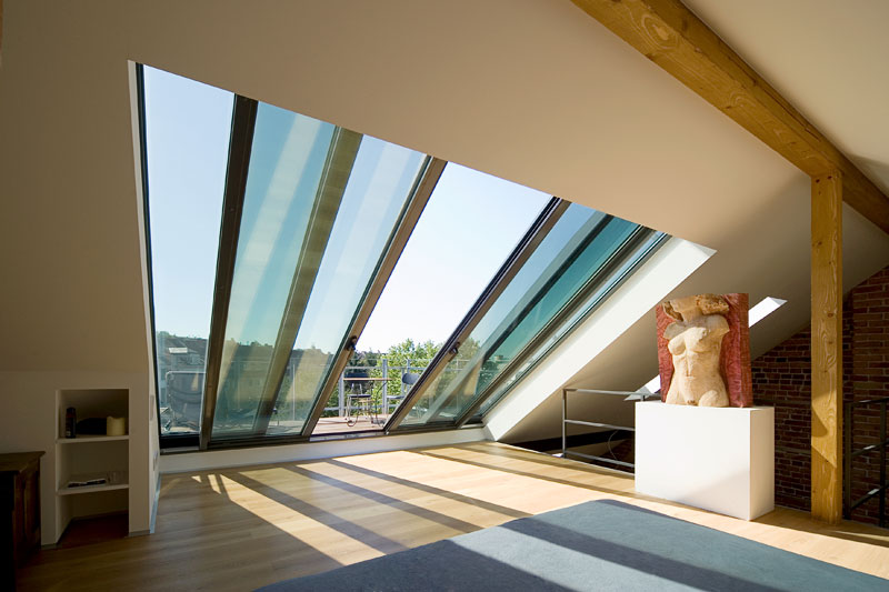

Хорошо, при наших климатических условиях большие окна при наличие тепловой завесы в той или иной форме исполнения являются проблемой - потеря тепла? Или при грамотном исполнении и разумных деньгах это можно решить ?
Потеря тепла в зимний период и сильный нагрев воздуха в летний период будет, если установите обычные стеклопакеты. Для минимизации тепловых потерь в зимний период применяются энергосберегающие стекла. Эти стекла "не выпускают" тепло из дома/квартиры в зимний период. Для защиты от солнца в летний период применяется солнцезащитные стекла-они "не пропускают" УФ в помещение.
Могу объяснить, если хотите, как конкретно это работает.:)
В общем, все решается:)
А какого размера Вы хотите окна и площадь остекления? И на какую сторону света будет у Вас ориентирован фасад?

По поводу стоп-сол ... Давеча в Запорожье установили гармошку с таким стеклом . Хотите честно , что сказал заказчик попробовав это стекло !?Кажись надо ставить перголу перед остеклением , потому что невозможно прикоснуться к стеклу , обжигает !Вообще стекло стоп-сол возникло не от хорошей жизни .Когда стал вопрос в остеклении высоких зданий ,стала дилема или двойной фасад (как самое эффективное решение , но с ограничением по высоте ) или что-то другое... вот тут и родилась отличная идея с этим стеклом как НАИЛУЧШАЯ идея при высотном и сверх высотном строительстве . Но ! это справедливо только в данном случае .При остеклении менее критичном по высоте преимущества стоп-сол развеиваются как дым .Здесь правят бал (по эффективности) двойные фасады и внешняя система затенения ( в двойной фасад такая система интегрируется и даже является составляющей ).
По-поводу обжигает: идея солнцезащитного остекления состоит в понижении его пропускания в ИК спектре с соответствующим увеличением отражения или поглощения солнечной энергии. А если Вы использовали в остеклении одно из тонированных стопсолов-то за счет этой тонировки стекло поглатило в себя (больше,чем прозрачного) ИК и нагрелось. То, что оно нагрелось означает, что оно работает:). И Тем-ра воздуха на сегодняшний день не маленькая-нагревается ведь не только стекло:)
Не знаю от какой жизни возникли солнцезащитные стекла:) Вот стиральные и посудомоечные машины - точно от лени. Хотя производители оных говорят об экономии воды.
А по-поводу внешней системы затенения-лично меня такой вариант не устраивает. Я хочу всегда смотреть в окно, а не в стену. В этом случае решает каждый сам для себя.
А гармошка-это раздвижная дверная конструкция или что? Вы туда пакет ставили или стекло в монолите?
Да, нагрелся не только стеклопакет , но и конструкция в целом , но стеклопакет "фонил" очень серьезно , конечно толк от этого стекла есть...но заказчик остался не очень доволен , хотя и признал факт , что стекло "работает " .

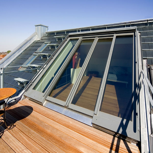

Система Юниор ф-мы Касма ,и аналогичная система ф-мы Дорма ---НЕсовершенны с точки зрения кинематики ролика , из-за этого появляются куча дополнительных переходных узлов .
Данные системы чрезвычайно перспективны с точки зрения гибкости внутреннего пространства помещений и не обязательно оные должны выглядеть просто как листы стекла . Включайте фантазию уважаемые . Это всего лишь транспортная система , которая доставляет панель в нужное место и ВСЭ !А как выглядит панель... вопрос Вашей фантазии .:rolleyes:
