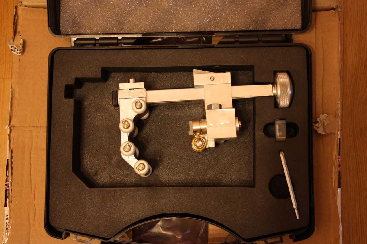

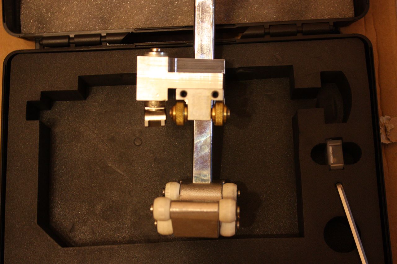

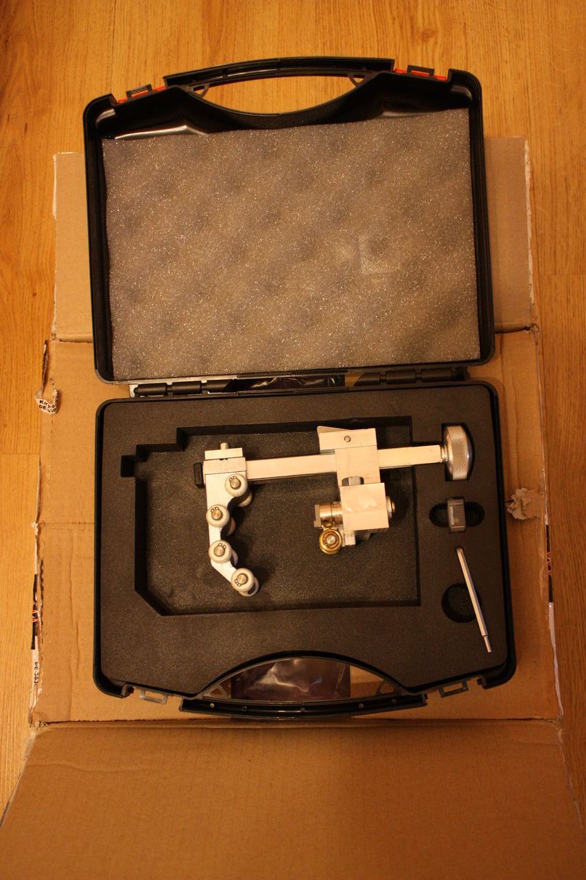

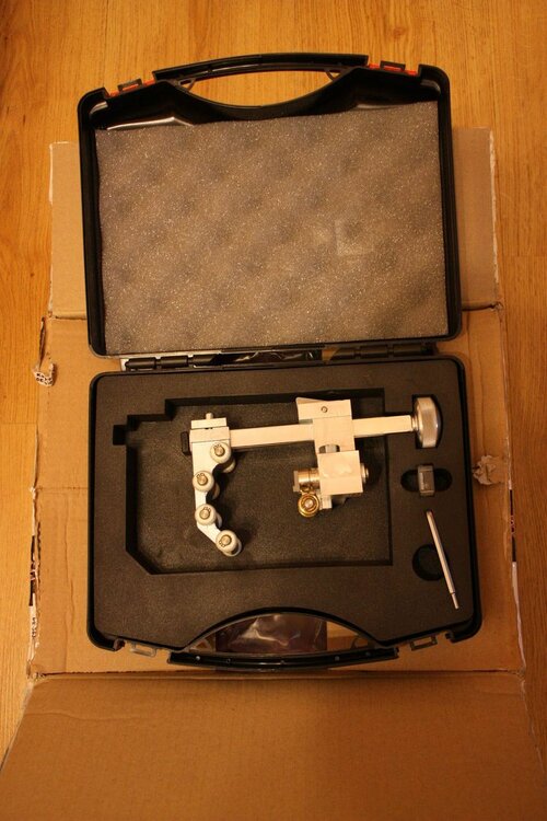

Вот сегодня приехало:
Кто знает что это такое?
Похоже на труборез.
Для ПЭ трубы
Труборез + фаскосниматель.
За один проход. Удобно.
