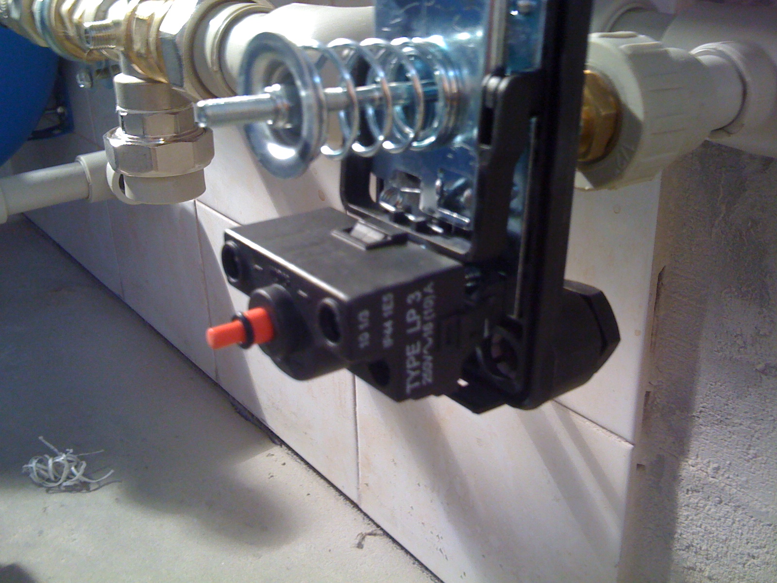

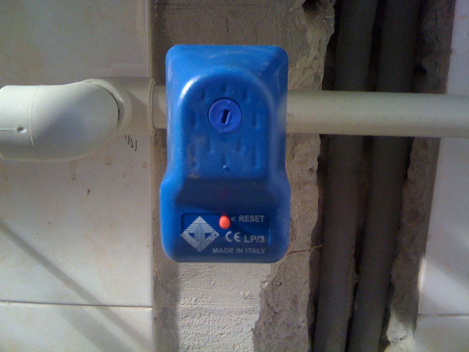

Авария, это когда сорвало трубу от скважинного насоса, реле давления не срабатывает и насос продолжает качать воду. Бывали случаи когда насос качал воду в дом несколько дней. Особый эффект при такой аварии получается при наличии цокольного этажа.
В этом случае трап не лишний но правильней и дешевле поставить вот такую штуку (фото ниже). Она при падении давления воды выключит насос.
Судя по кнопке Reset это аварийное реле если уже сработало, то взводится в раочее положение только руками?

Это как-то так эту приблуду монтировать?
Важно понимать, что это не реле защиты от потопа, а всего лишь реле для защиты насоса от сухого хода.
То есть если возникнет порыв после основного реле давления, то эта полезная штучка будет абсолютно бесполезна и работает только на магистрали от насоса до реле давления.
А при не полных порывах она не будет работать и перед реле давления особенно если стоит мощный насос.
Добавлено через 2 минуты
У меня недавно собаки откусили шланг. А мы с семьей на пляже..... скока та приблуда стоит?
Если даже шланг подключен напрямую к магистрали насоса это реле могло и не помочь. Все бы зависело бы от диаметра подключения шланга и места перекуса.
Если шланг подключен из внутридомовой системы, то не помогло бы в любом случае.
+1 Сергей_84 - только "антипотоп"
Я обычно настраиваю аварийку на 0,5 бара ниже уровня вкл насоса.
Такое реле в паре устанавливал,как на схеме выше.Нифига не работает,подвисает,воды нет,а насос продолжает работу,пока с сети не выкличишь.Китайское с рычагом и то лучше срабатывает,но недого живет.
Здесь опасность в производительности скважины + насоса и кол-ве утечки
