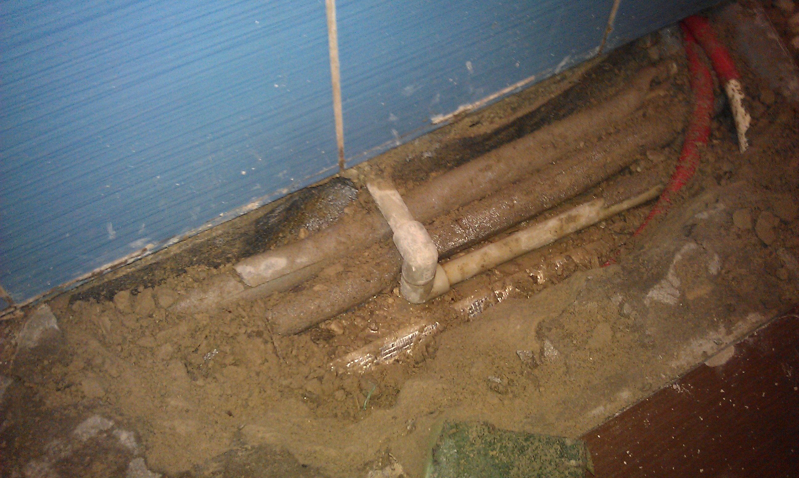

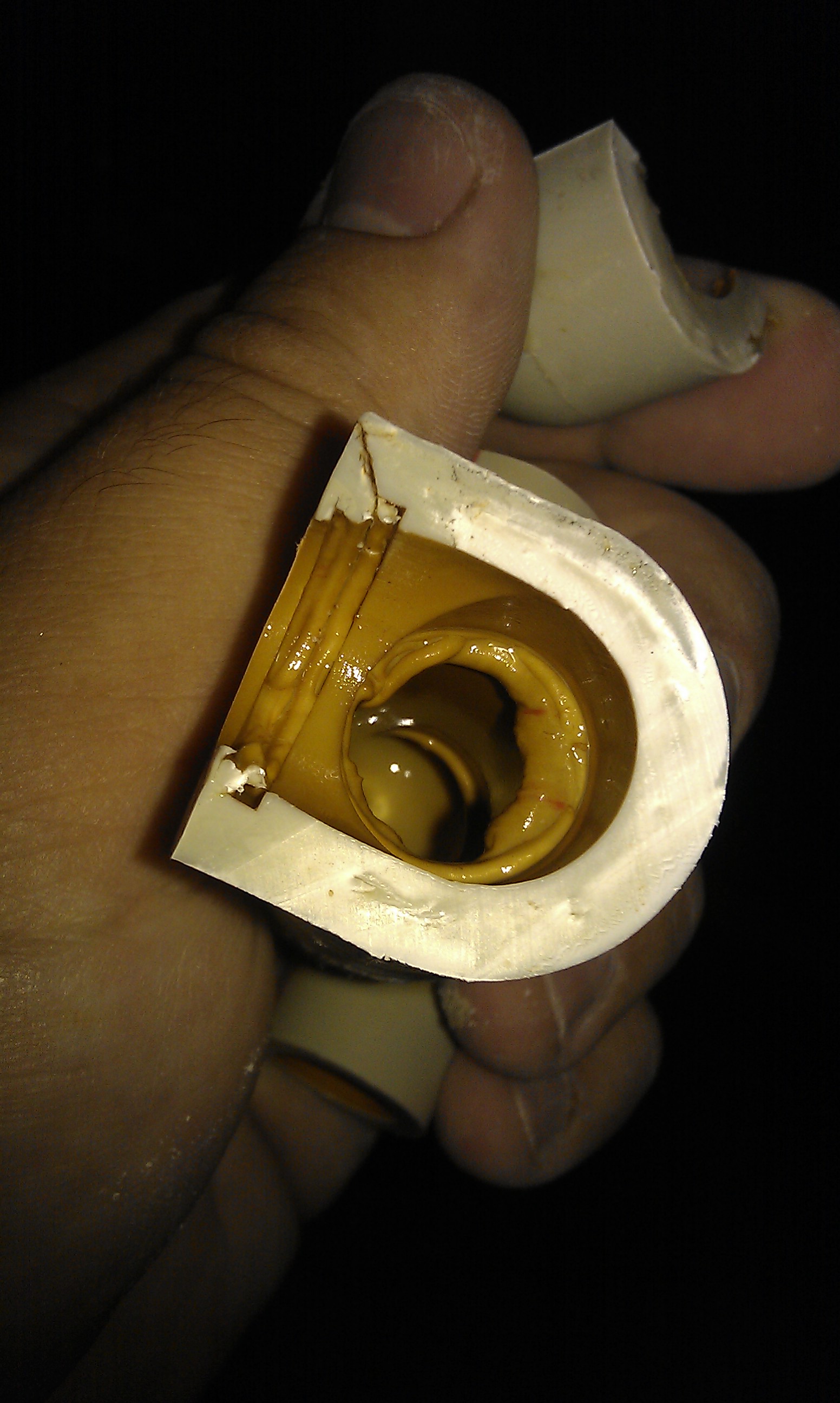

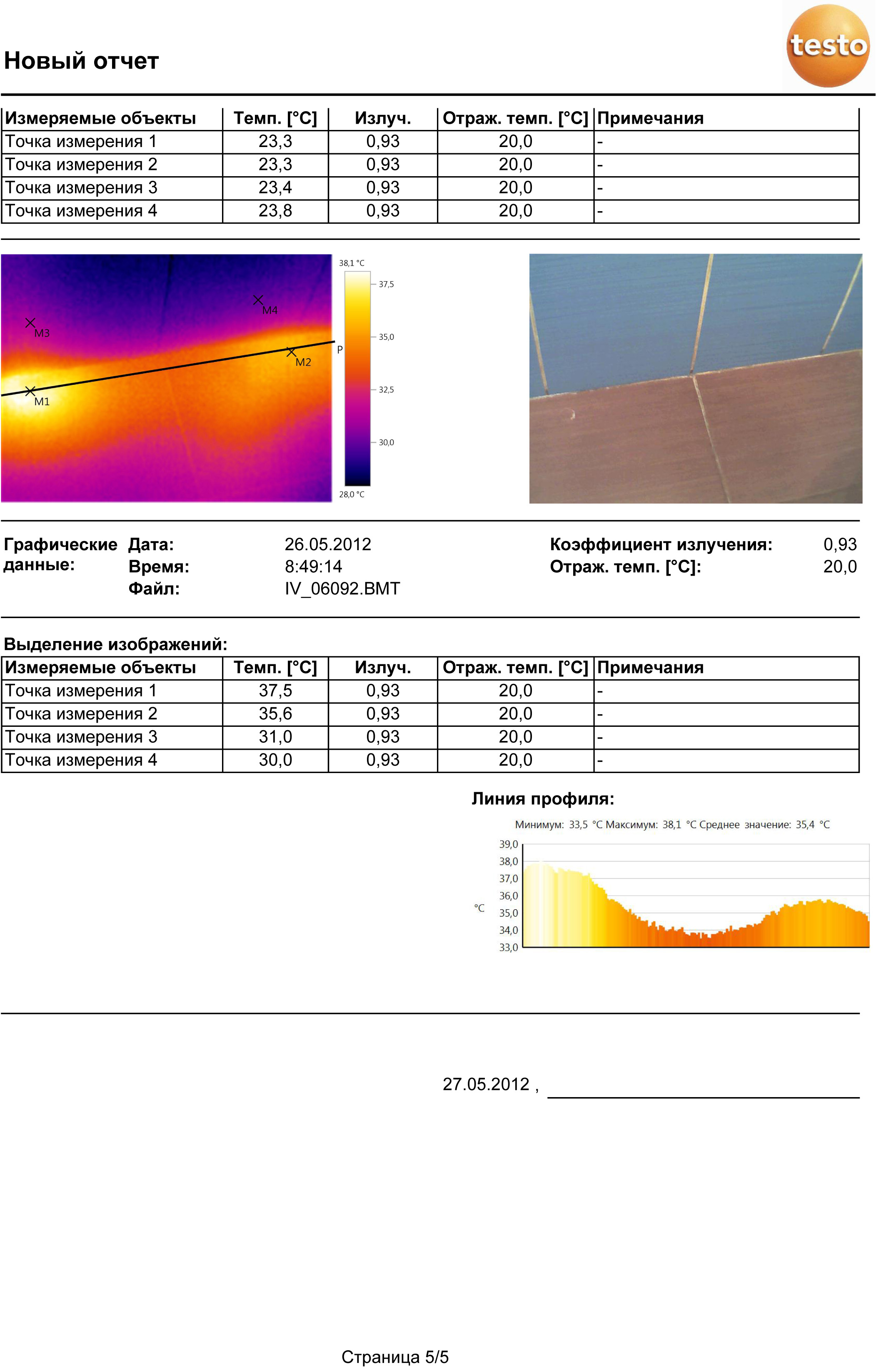

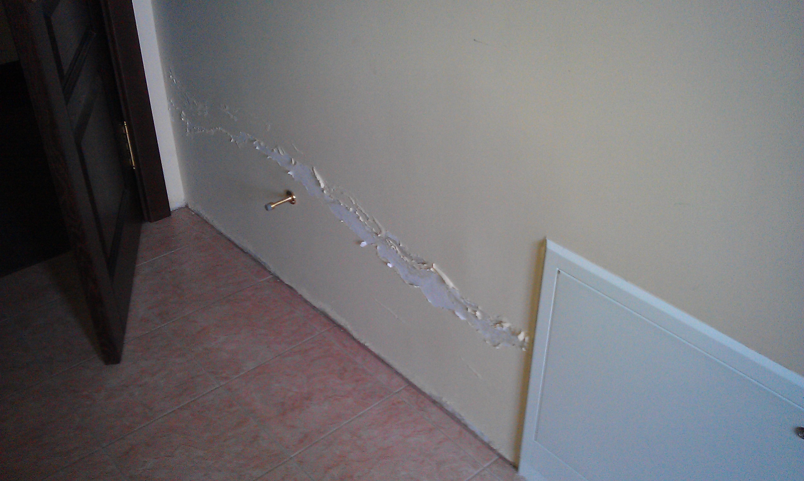

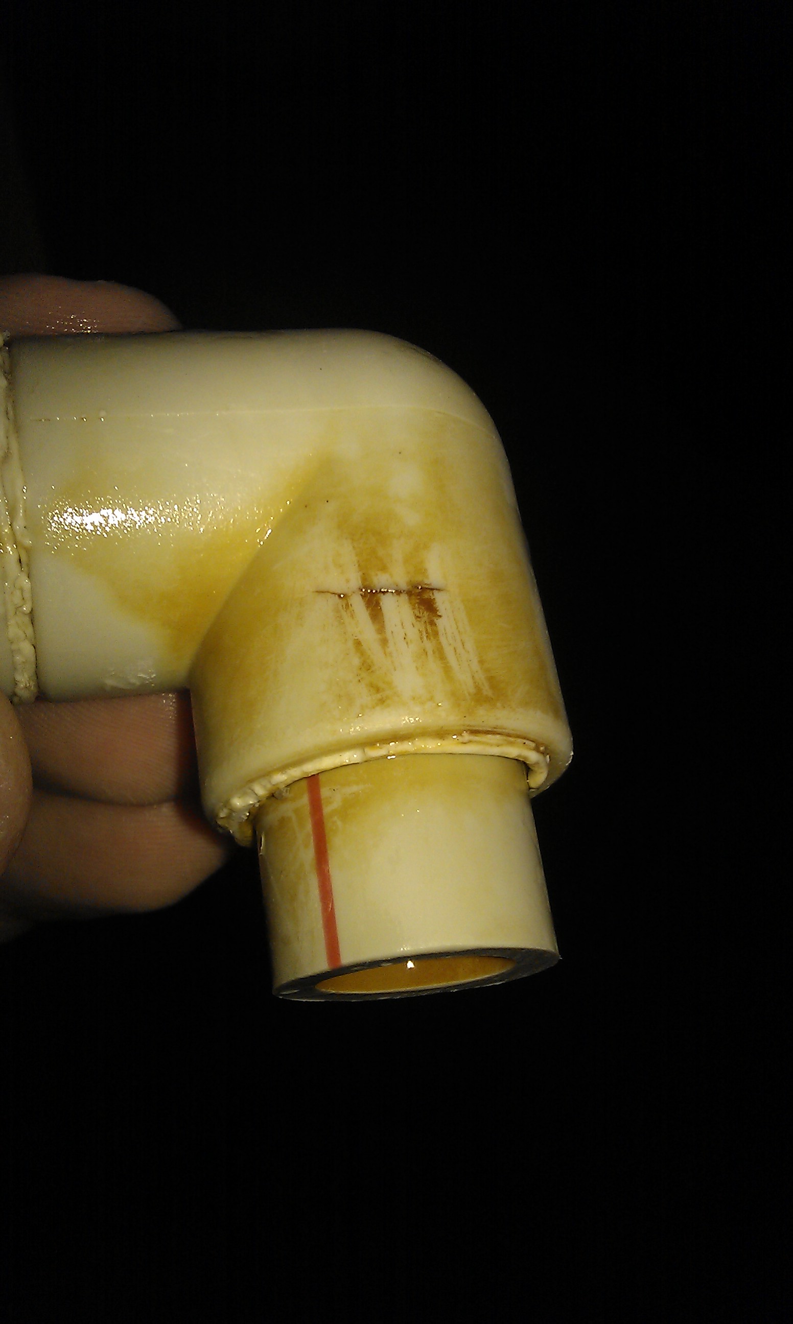

bgt Опубліковано: 31 травня 2012 Поділитись Опубліковано: 31 травня 2012 Вот очередная моя страшилка о ППР... Котедж, проработал 4 ри сезона. Стояки и лежаки РО и ТП сделаны ППРом непонятного производства. ГВС и ХВС полностью из этого ППРа. Этой зимой у одних клиентов начали мокреть стены. Дотянули до весны и решили заняться этой проблемой... И вот, сначала тепловизор, потом всрытие и ремонт.... Кстати за этот год, это 4й случай. И все проблемы были идентичны, только в двух случаях это лопнувший уголок, в двух других - тройник... Работы хватит всем... 6 Посилання на коментар Поділитися на інших сайтах More sharing options...

Сергей 31 Опубліковано: 31 травня 2012 Автор Поділитись Опубліковано: 31 травня 2012 Тепловизор свой? Посилання на коментар Поділитися на інших сайтах More sharing options...
bgt Опубліковано: 31 травня 2012 Поділитись Опубліковано: 31 травня 2012 Тепловизор свой? нет, товарища. Думал купить себе, но он очень настойчиво меня отговорил. Обследование делает за очень вменяемые деньги... Меня и клиентов устраивает. Посилання на коментар Поділитися на інших сайтах More sharing options...

bgt Опубліковано: 31 травня 2012 Поділитись Опубліковано: 31 травня 2012 и мне, мало ли что может случиться. Серегина схема с компрессором выручала, но может будут и более сложные варианты. с компрессором и я искал, но это время, которое очень дорого стоит. Эту утечку мы нашли за 5ть минут. Также очень просто отстраивать большие контура ТП. Был у меня обьект на котором до 30 контуров по первому этажу и 30 по второму, так с прибором отбалансировали за день, а так бы неделю катались... 1 Посилання на коментар Поділитися на інших сайтах More sharing options...

bgt Опубліковано: 31 травня 2012 Поділитись Опубліковано: 31 травня 2012 Вот именно с этого места и возникла идея о покупке у меня тоже, только балансировать большие обьекты приходиться пару раз в год, а прибор стоит 30 000 грн, плюс оптика, плюс программа, плюс поверка. И такой прибор я бы доверил только себе, но так как времени не хватает, то решил пока оставить все это на плечах Валентина, и привлекать его .... Посилання на коментар Поділитися на інших сайтах More sharing options...
