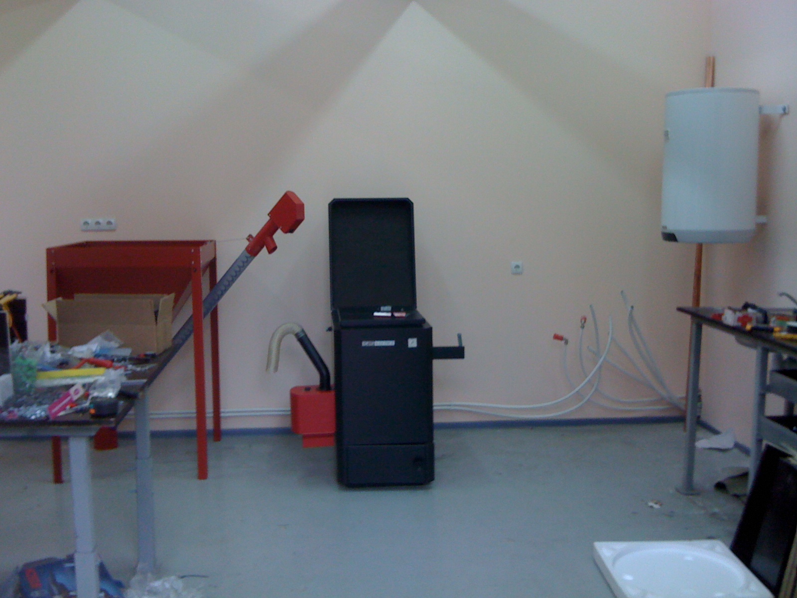

Сегодня начал, мечта котельщика, столько места.
Эт точно. Но я готов и в тесноте
кстати, в кармане knipex?
  • Лайк 7
Саня, это новый подсобник?
