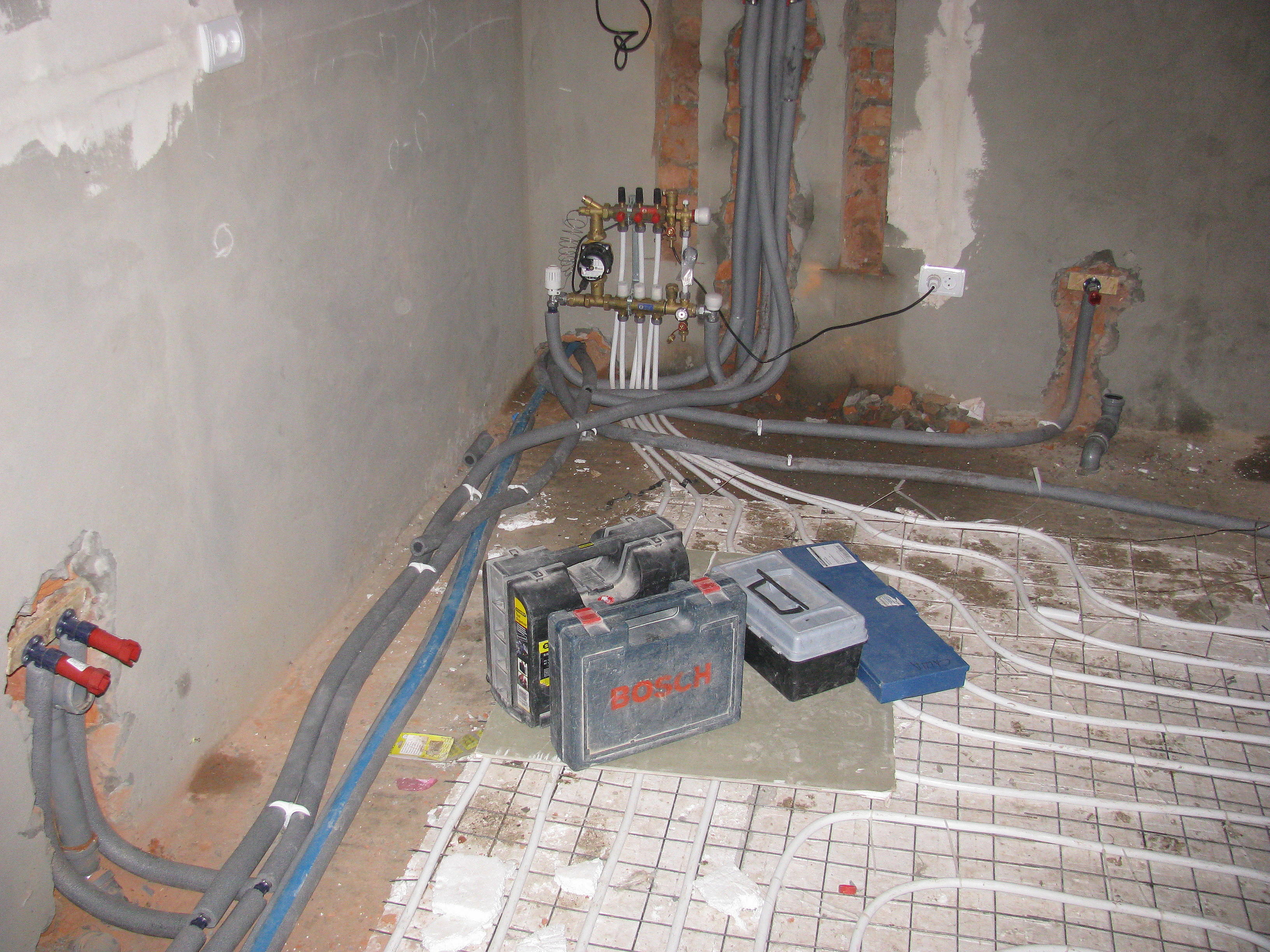

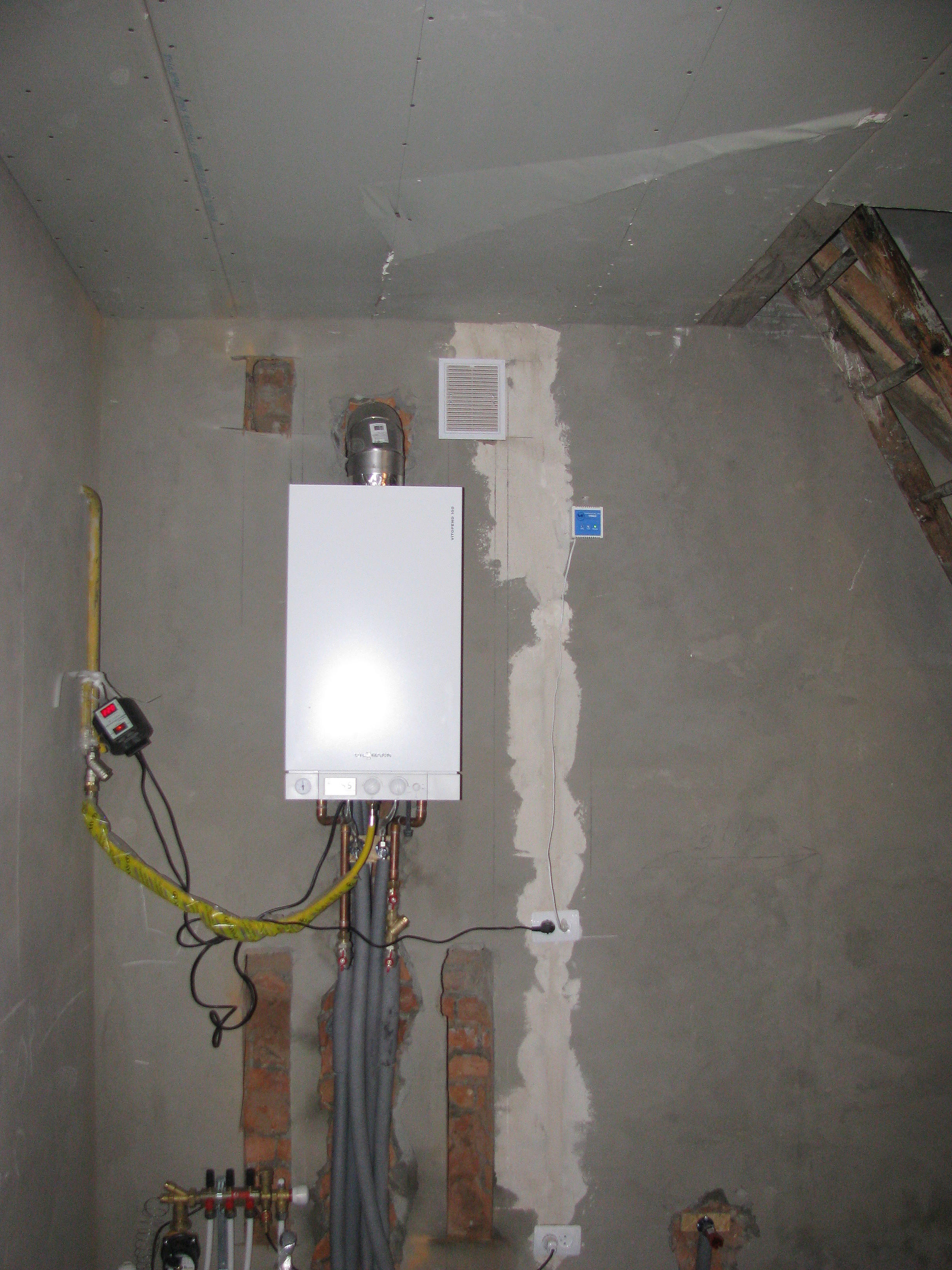

а я с 27 по 29 ездил под Львов, в деревню Желдец ) Смонтировали витопенд, три радиатора, три точки воды, гребенку джакомини, насосную станцию и теплый пол 30 м. кв., и это все за полтора дня ) причем что приехали в 6 утра, работу начали в 9 утра, и на следующий день в 16-00 мы выехали назад в Киев. И понесла меня в ткой дальний путь далеко не нужда, а желание выручить друга, которому еще летом пообещал сделать отопление )
Самое приятное, что на нашу работу пришло пол села посмотреть ) и когда на второй день мы запустив котел, начали собираться домой, многие не могли поверить что мы уже все сделали )

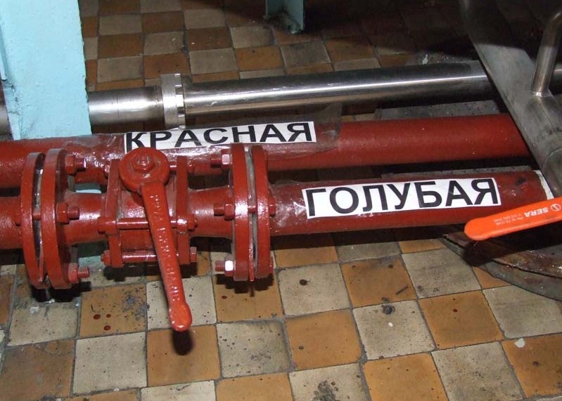

Как говорит murava: Подача-красненькая, обратка синенькая, что-бы все было по феньшую. Не он один такого мнения:
  • Лайк 7
:lol:так и дальтоником сбя можно почувствовать)))

Здравствуйте.
Скажите, а как фильтр сетчатый на котле будет работать?
И зачем его туда так ставить? Дополнительное сопротивление?

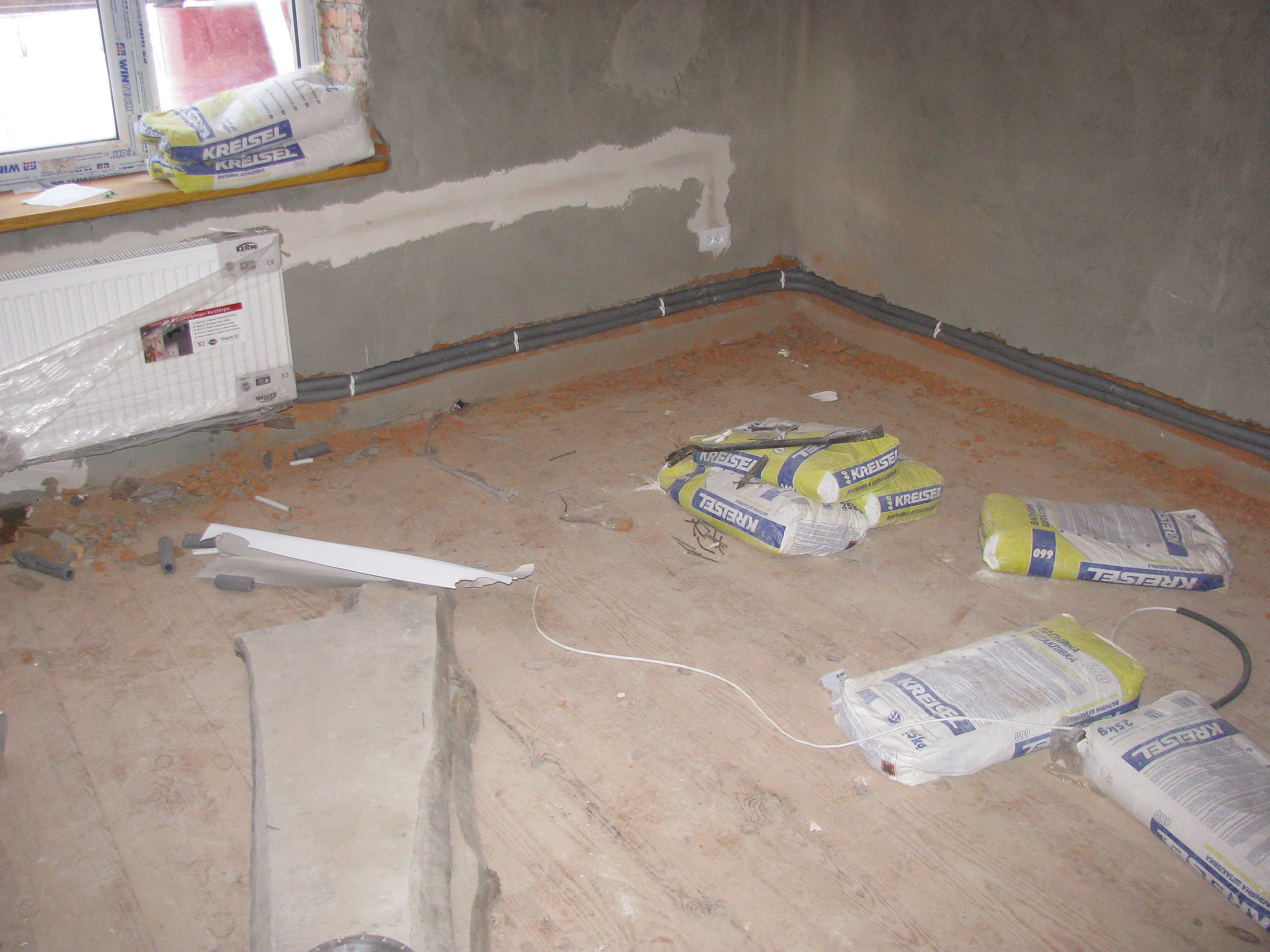

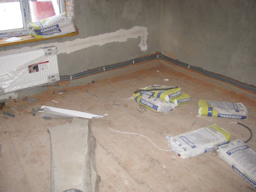

Эх... мне тепло только сниться... три котеджа, два на Лесниках, один Горенычи... на Горенычах дошли до топочной... на остальных еще нет газа, но система отопления смонтирована, делаем водоснабжение и канализацию ... холода ( УФО не особо помогает, при больших морозах в шуруповерте замерзают батарейки, отказываеться работать.
И что хватит такой подложки под ТП?
А как поповоду поверхносных напряжений в стяжке?
Словей таких сложных наговорили, я прям растирялся :(
Фильтр. Работать он будет просто....все что в дырки не пролезет будет останавливать и спрашивать визу. Очень полезная весчь для котлов со встроенным насосом, так как насос тама с мокрым ротором.
По поводу напряжений...так главное уметь расслабляться:beer: и применять компенсационные швы если уж такая боязнь появиласи.

Здравствуйте.
Не хочешь детей и других проблем-одеваешь презерватив. Не хочешь проблем с насосом котлом и вентилями- ставишь фильтр. Суть разная, но результат похожий.
Так поставленный не так фильтр, это презерватив с дырочкой.
согласен фильтр штука очень нужная особенно если на старую систему новый котелок подкидываеш.раньше просто валтековский прямой ставили но были проблемы-за 2 года сьедало втулки на насосах.теперь если новое ставим ни старое то и колбу хот в придачу а туда полипропилен шнур микрон на 20.и все будет счастье
Вот и я об этом. Не так он стоит, и посему играет роль дополнительного сопротивления. А фильтром работает на пол ставки.
И не постеснялся человек сфоткать да ещё и с гордостью в интернет выложить.
Виссманн, обвязан медью прекрасно, но фильтр портит общюю картину.
