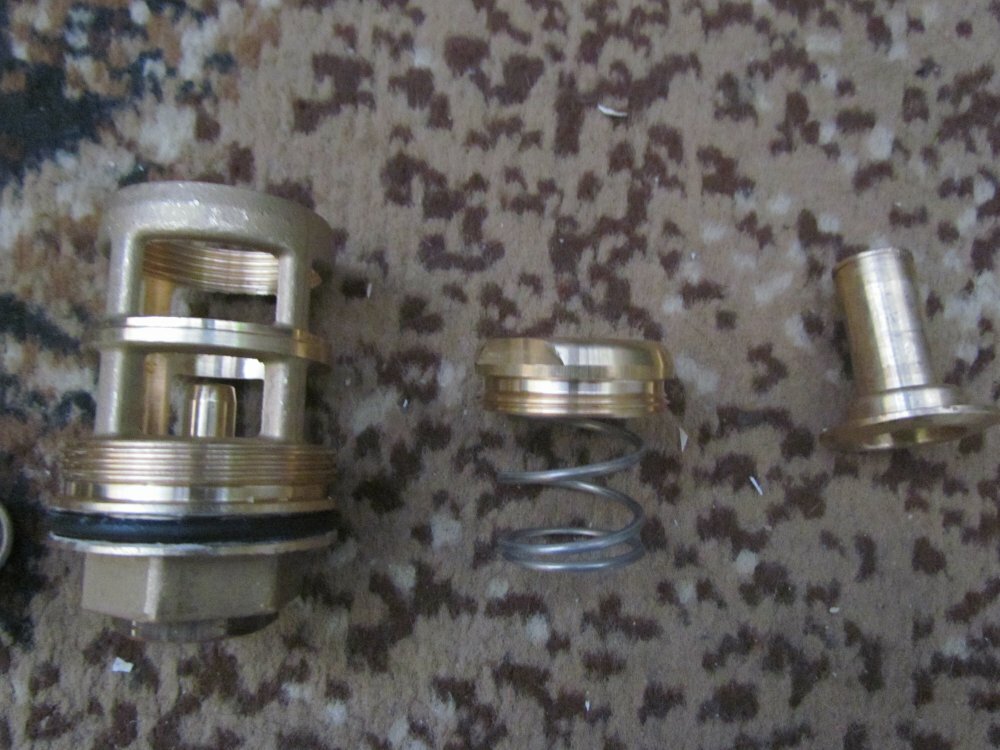

Выглядя по кране мере одинаково...

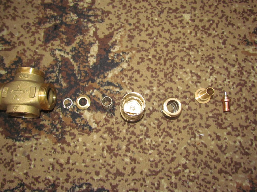

мне только не понятно одно - брал в руки GERZ на 55С и 61С. Полностью одинаковые.. Только почему на 55С перекрывает байпас, а на 61 нет....

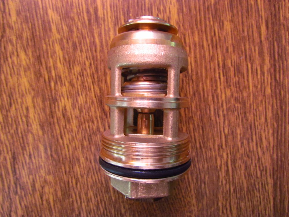

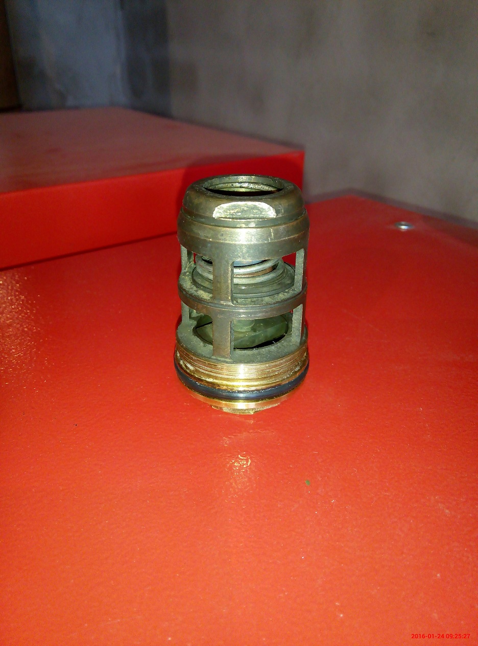

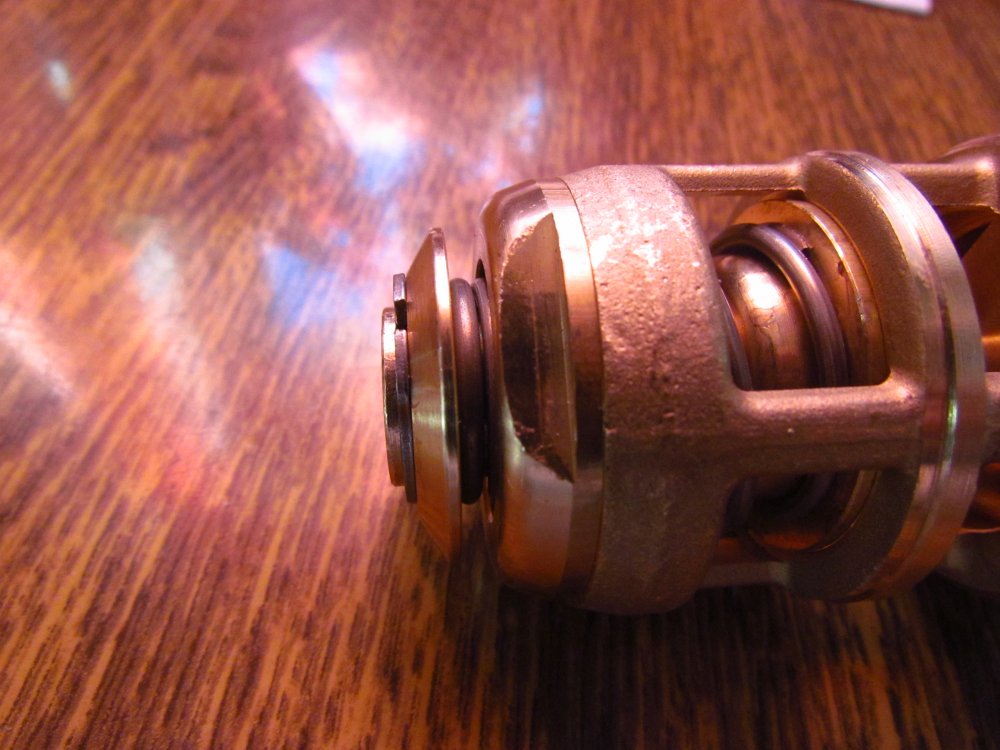

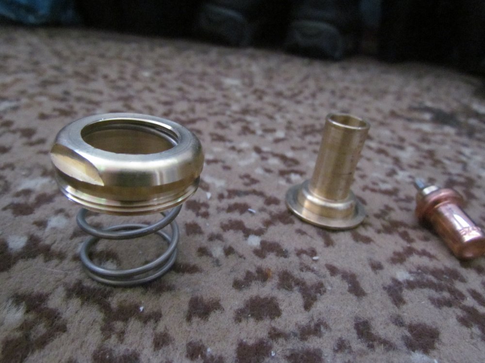

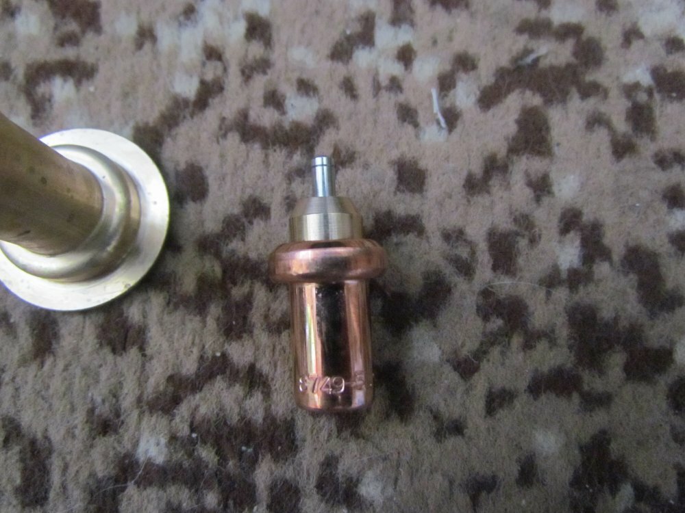

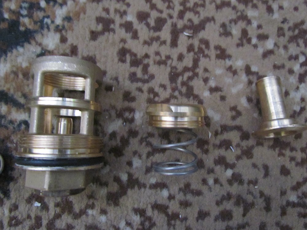

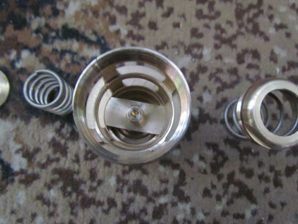

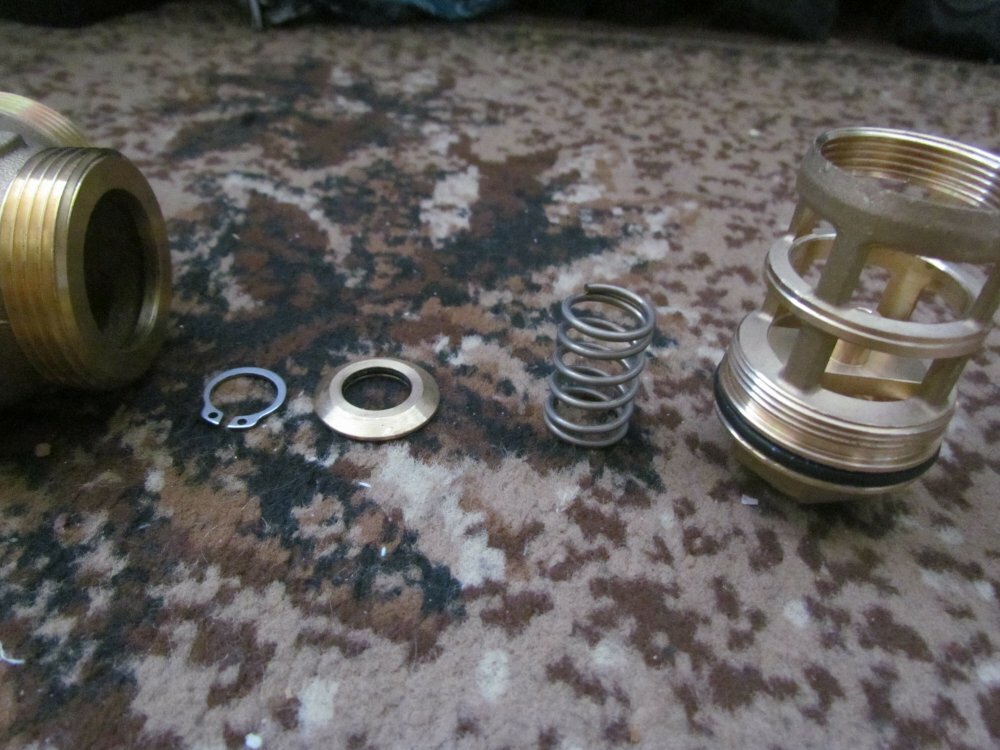

Если Вы говорите именно о клапанах Херц,их два,55 и 61,корпуса у них одинаковые,букса тоже,а вот вставка буксы разные,у 61 тарелочка,пружина,картридж, гайка,а вот на 55 там деталюшек побольше,две тарелочки,две пружины,стакан сплошной,стопорное колечко.Вот на 61.
вот это вопрос меня и мучал - что или кто перекрывает байпас на 55С. теперь я сплю спокойно)))
Вот ещё в собраном виде,на 55.А можно мне рассказать почему плохо спали,интересна причина бессоницы:D
да причина банальна - на 61 надо ставить балансир и в начале своего пути я об этом не знал.....потом были скелеты в шкафу и похудевший кошелек...
