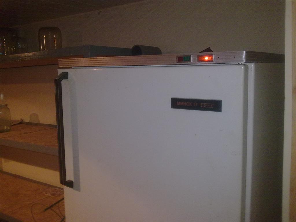

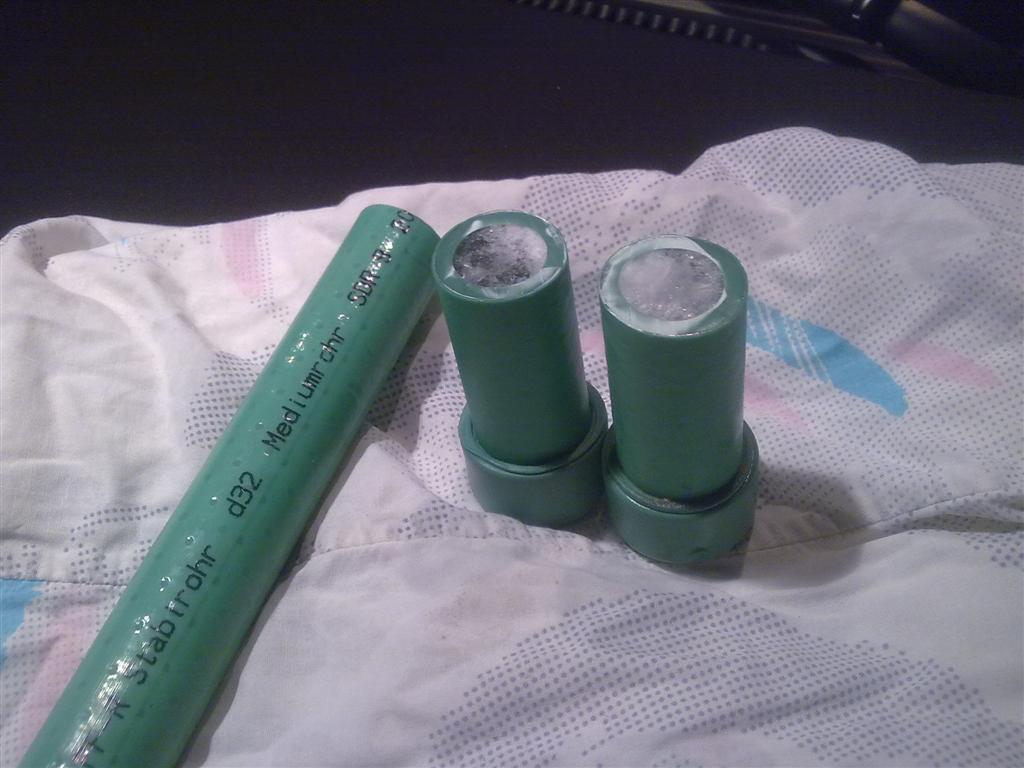

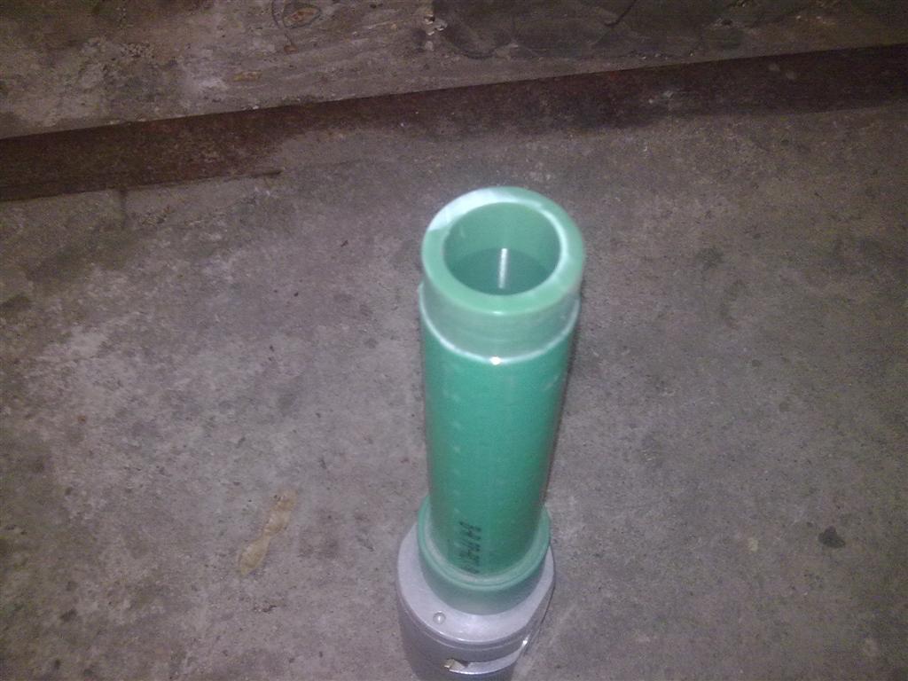

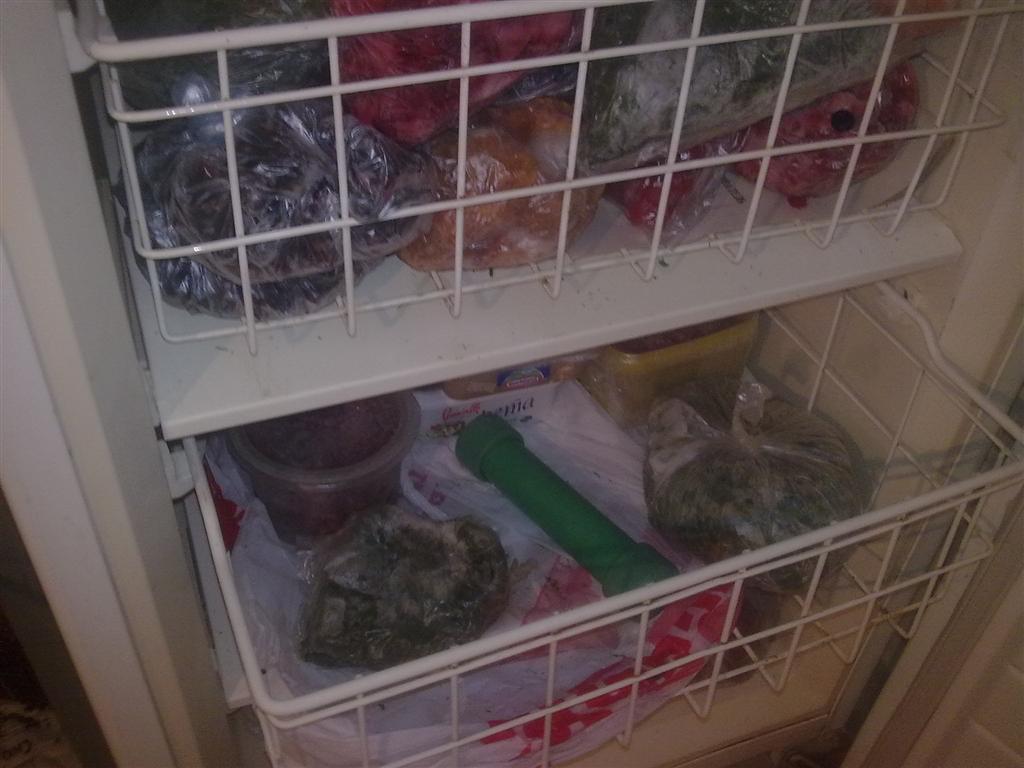

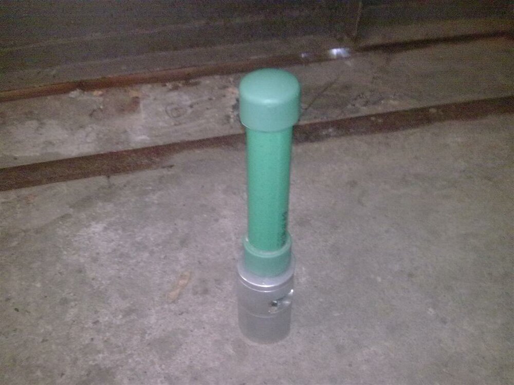

Заказчик задал вопрос, ответ на который я точно не знаю. Провожу эксперимент.
В морозилке - 24.
Сегодня в 22.00 оглашу результат.
Интриган!! :(
Я специально выбрал трубу, которую на этом форуме никто не продает. И рекламировать ее не собираюсь.
Я специально выбрал трубу, которую на этом форуме никто не продает. ...
Бернингер продает любимый многими Ромстал :)
Но на форуме нет никого. Был один, но послан на работу в Москву.
Ходил смотреть, чуть раздулась, но пока держится.
Да не чего ей не будет, если там первичка. Даже чехи пухнут, но стоят крепко. Со штаби хуже - люминь если трескает, то тянет все слои в капусту.

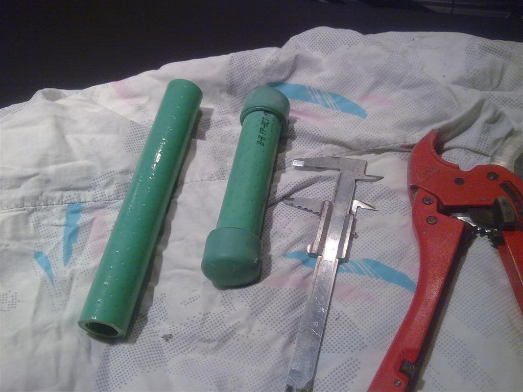

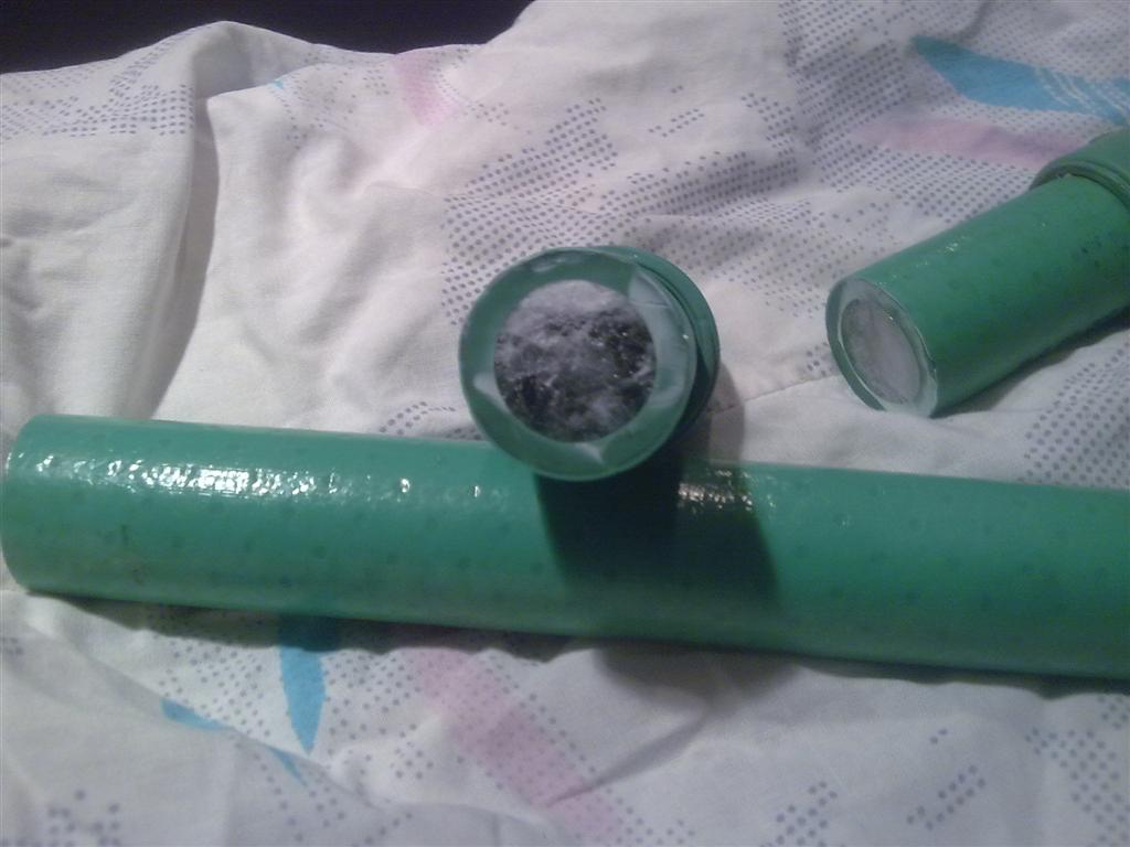

Вынул сосульку.
С виду, все нормально. На 1,5 мм изменилась геометрия трубы. Стала чуть не круглая. Потом замерил: одна стенка стала тоньше.
Для себя уяснил.
....Для себя уяснил.

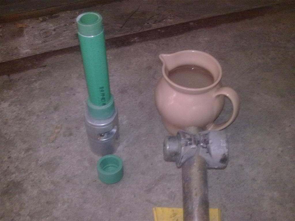

Горячая, под давлением? А потом в морозилку.
Я за. Только это ж сколько всего городить нужно?

Меня вот что интересует. На более длинном участке трубы, результаты могут измениться?
Нет. Даже заполнение трубы "под завязку" ничего не поменяет. Пластичность материала однако. Испытывали подобными методами, да и практика дала положительный ответ.
Но наизлом фитинг от ППР трубы отрывается "оккуратным срезом", с этим я эксперементировал и не раз, с заказчиком спорил :)))) Он сказал что я не сломаю, за что и был наказан :shock: на коньяк :lol:)))
В следующий раз буду спорить на 3 стыка сломать за 3 минуты))):D
