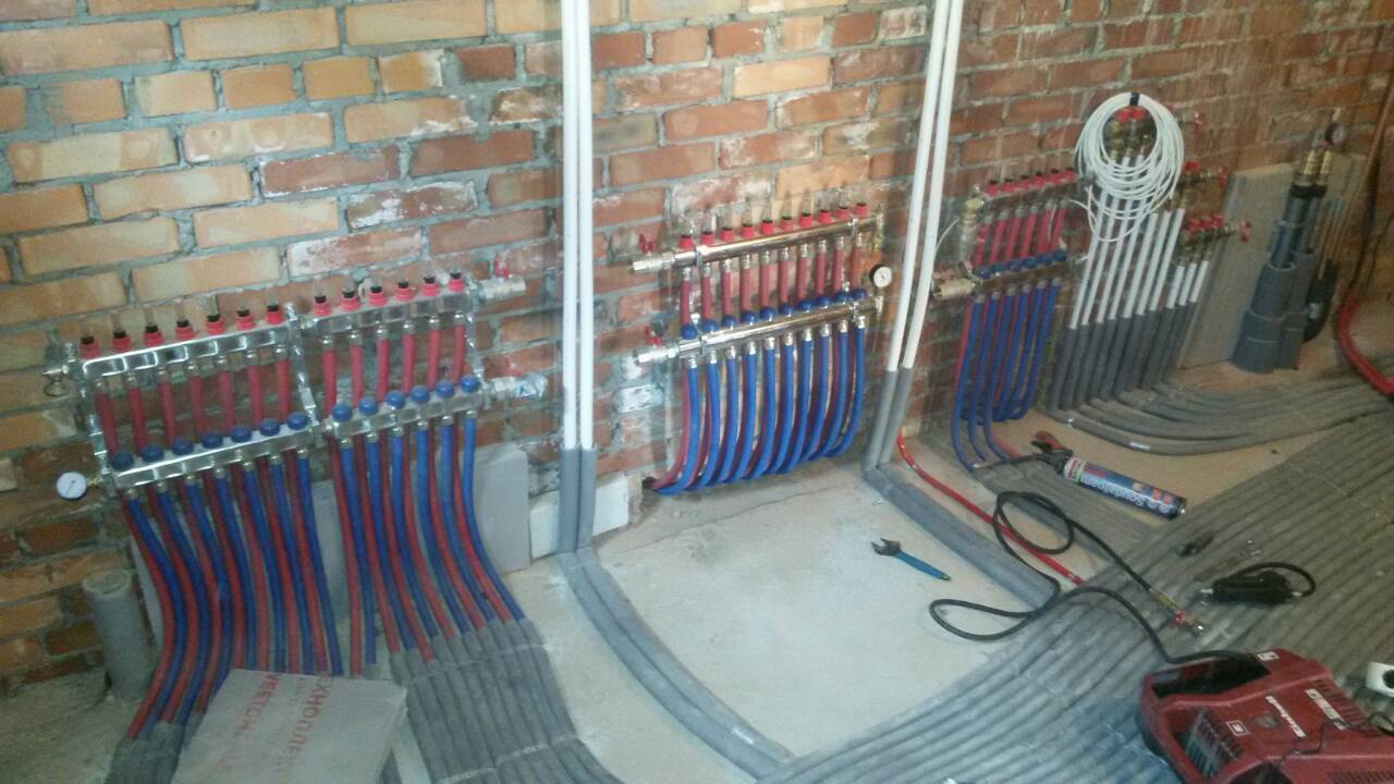

Оказывается не все так плачевно с ППР в столице.
Случается и такое, да и температуру на колектор полов до 45 градусов.
25=й тисишки мне по расходу мало, 32-й тисишки дорого, прищлось взять экомпастик но с (люминием) под зачистку.
Леон это там где мы медь берем?
Экономим))))
От колектора до смесительного узла 24 метра.
Сэкономили заказчику пару сотен евро.
На материале.
P.S. хоть за 10 лет полы научились крутить, приятно посмотреть.:beer:

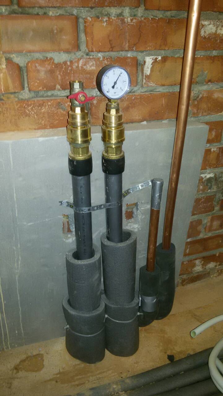

У нас вчера бой был.
ППР VS Медь. Воздух.
Заказчика прижали и победила медь.)))
Я то же крутил вариант 22 меди, н в данной ситуации оптимальный вариант ППр.
Единственный большой недостаток ППР перед медью, ППР в бухтах не продается, только палками)))).
А 22-я медь тоже в бухтах? :)
Мне всегда стремно ложить медь в стяжку. Очень внимательно нужно подходить к изоляции так как медь+ цементный раствор = кирдык трубе.
Да, 22 мягкая идет в бухтах по 25м/п. Это максимальный диаметр для бухт, но даже 22 мягкая без трубогиба не гнется.

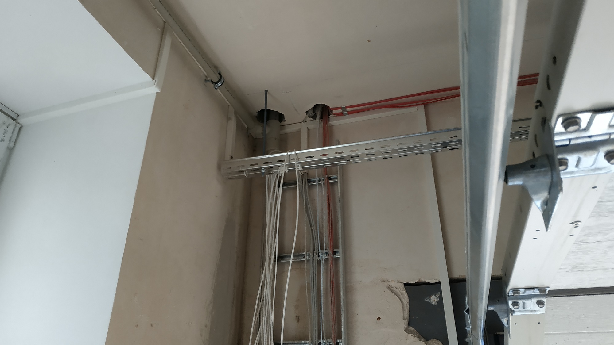

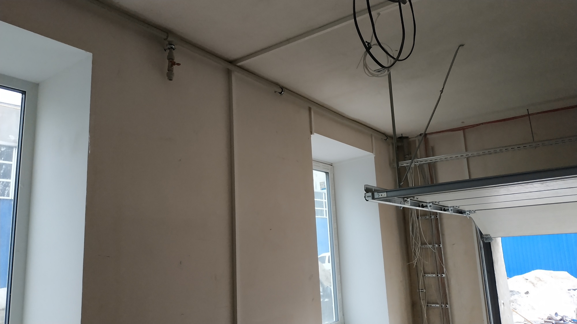

Вчора на СТО сусіду робив вивід води для Керхера та врізався в магістраль повітря з виходом нової точки на вулицю. Труби всі ппр простий на холодну воду, без скла чи люмінія. Й на воді й на повітрі вже 15 років стоять. Чия труба не скажу. Розпізнавальних не було. Але сусід не економить тому не саме дешеве. Труба біла.
Тиск повітря в системі 10 бар. Кажуть що іноді й до 12 наганяють. Але гайкокрут так гайки затягує що потім фіг відкрутиш. Я стійки в нього сам замінив. Потім поїхав на розвал так майстер годину мудохався. Не міг гайки відкрутити.
Совпадение, и я вчера закончил разводку по маленькому заводику системы сжатого воздуха. В понедельник начинаю проводить испытания.
А Вы че сказать хотели?
Ппр правильный 10 держит без проблем на 20 его рвет, практически все нормальные производители труб 10 держат без проблем, если правильный монтаж.

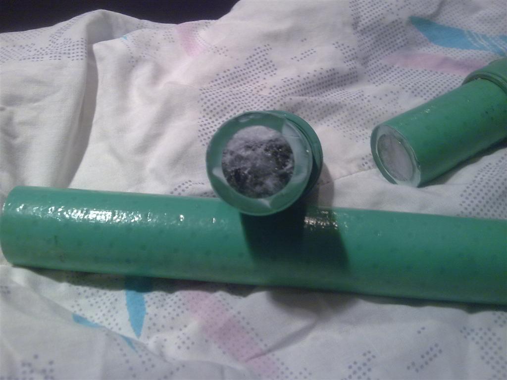

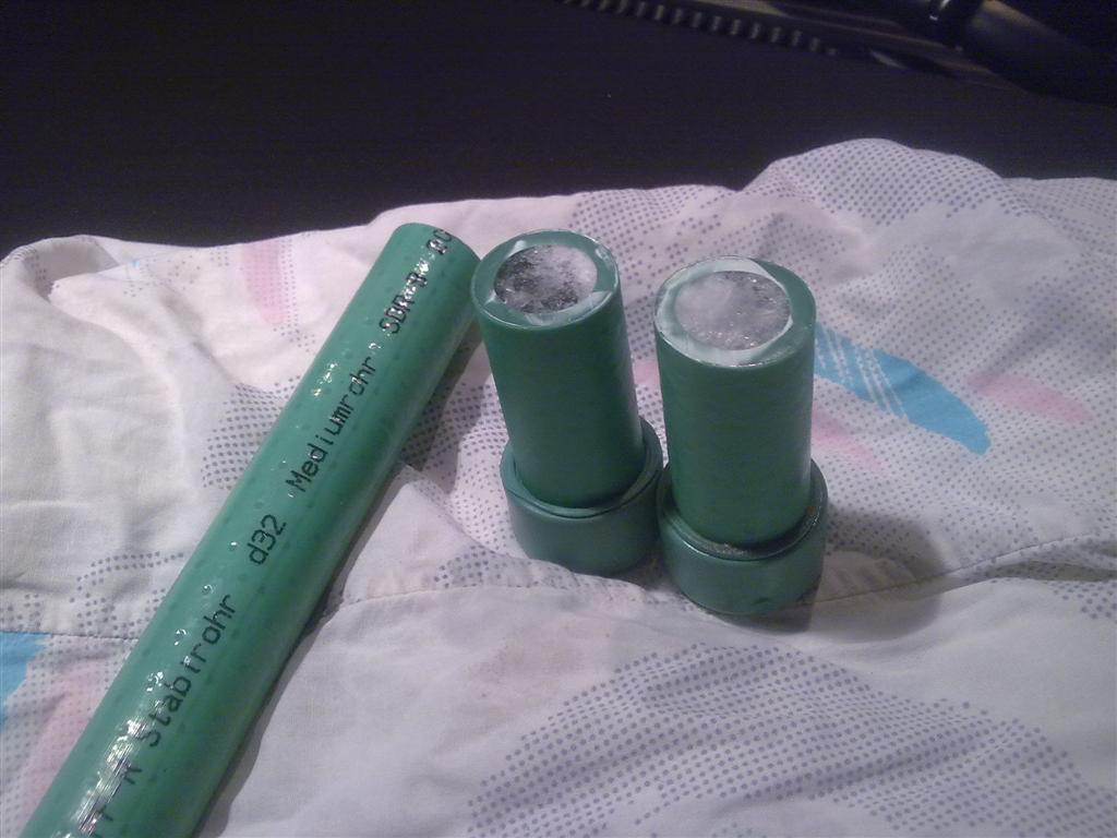

Эти мои фотки видел? Сутки простоял в морозильнике при -30.
При каком давление???))))
P.S или просто налили воды?:lol:
Просто налил и запаял.
