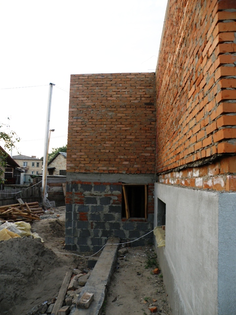

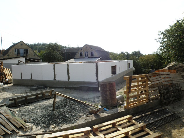

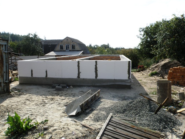

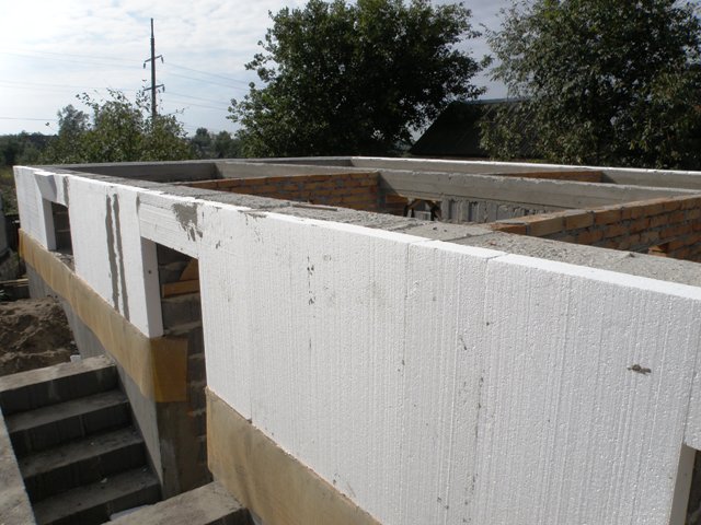

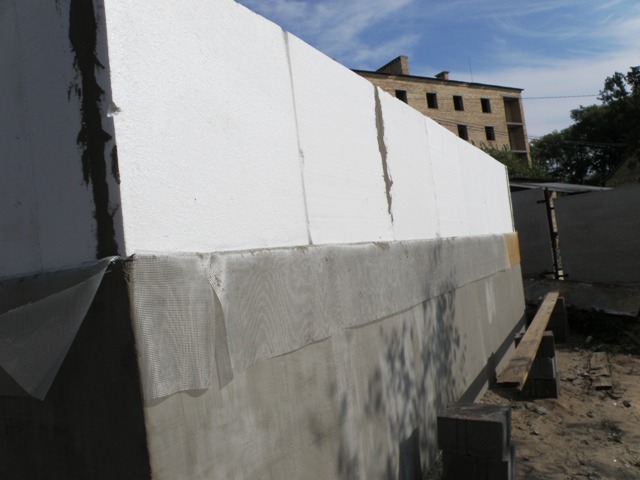

На одной из предыдущих фотографий был цоколь с пенопластом, а тут уже оштукатурен - как утепляли?
Вот фото цоколя:
утеплял пенопластом 10-кой 35 плотности, на клей и дюбеля. Далее сетка, армировка СТ 85 и гидроизоляция. Серое - это жидкая гидроизоляция Полимин. Далее будет обложено песчаником.

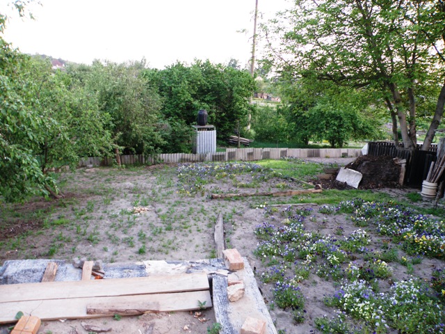

А вот мой первый урожай (не знаю каким ветром занесло)
И соседский огород, который в данный момент прикупаю к своему участку..
и того будет 7 соток в общем.

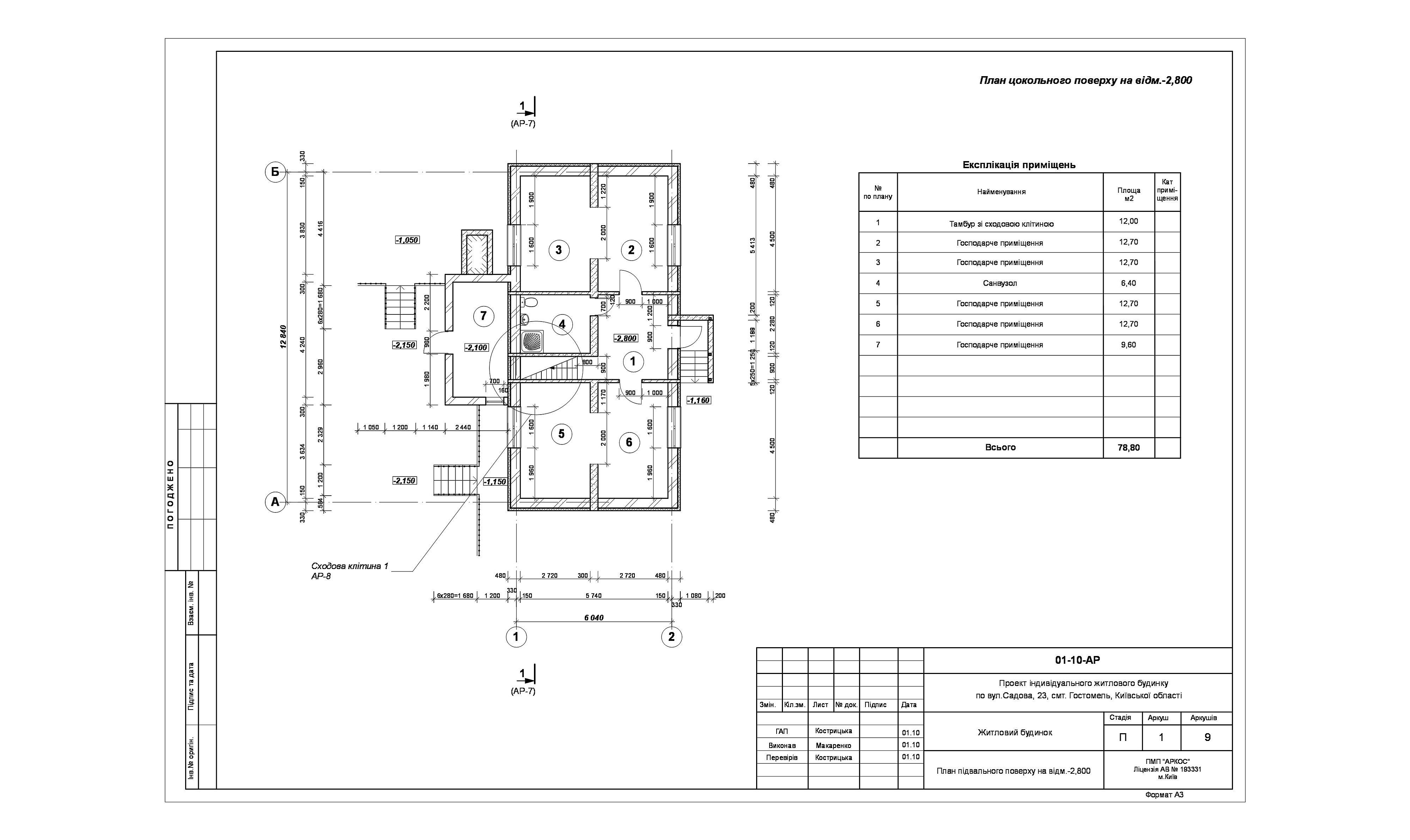

Цоколь будет использоваться так -
Дальняя половина - предбанник, с/у и 2 комнаты - хозпомещения, мастерская и резервная жилая комната.. незнаю.. мож пыточную из нее сделаю.. а вторая половина, ближе к фасаду - вот для этих наглых рыжих морд, для которых этот дом и строится, по большому счету.

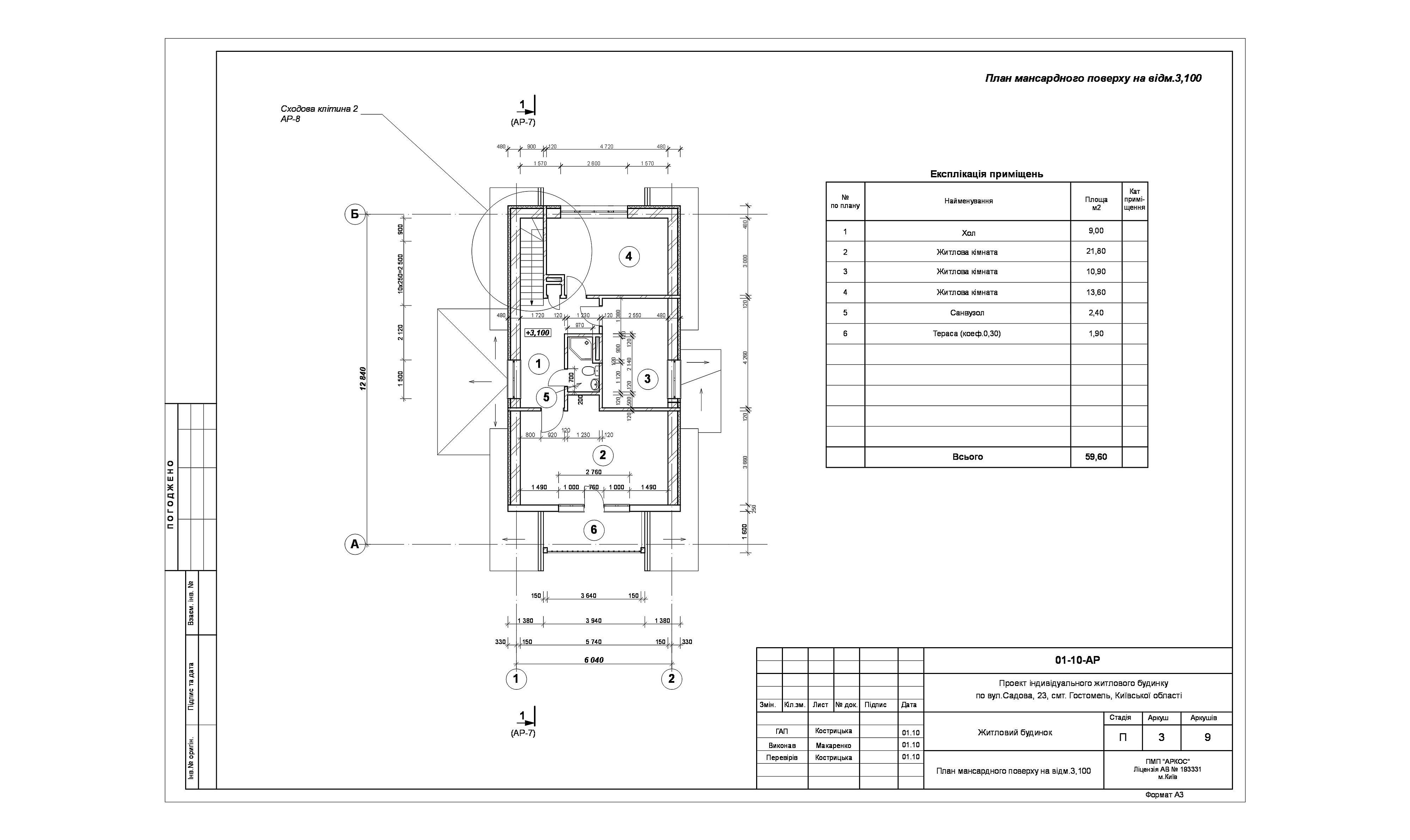

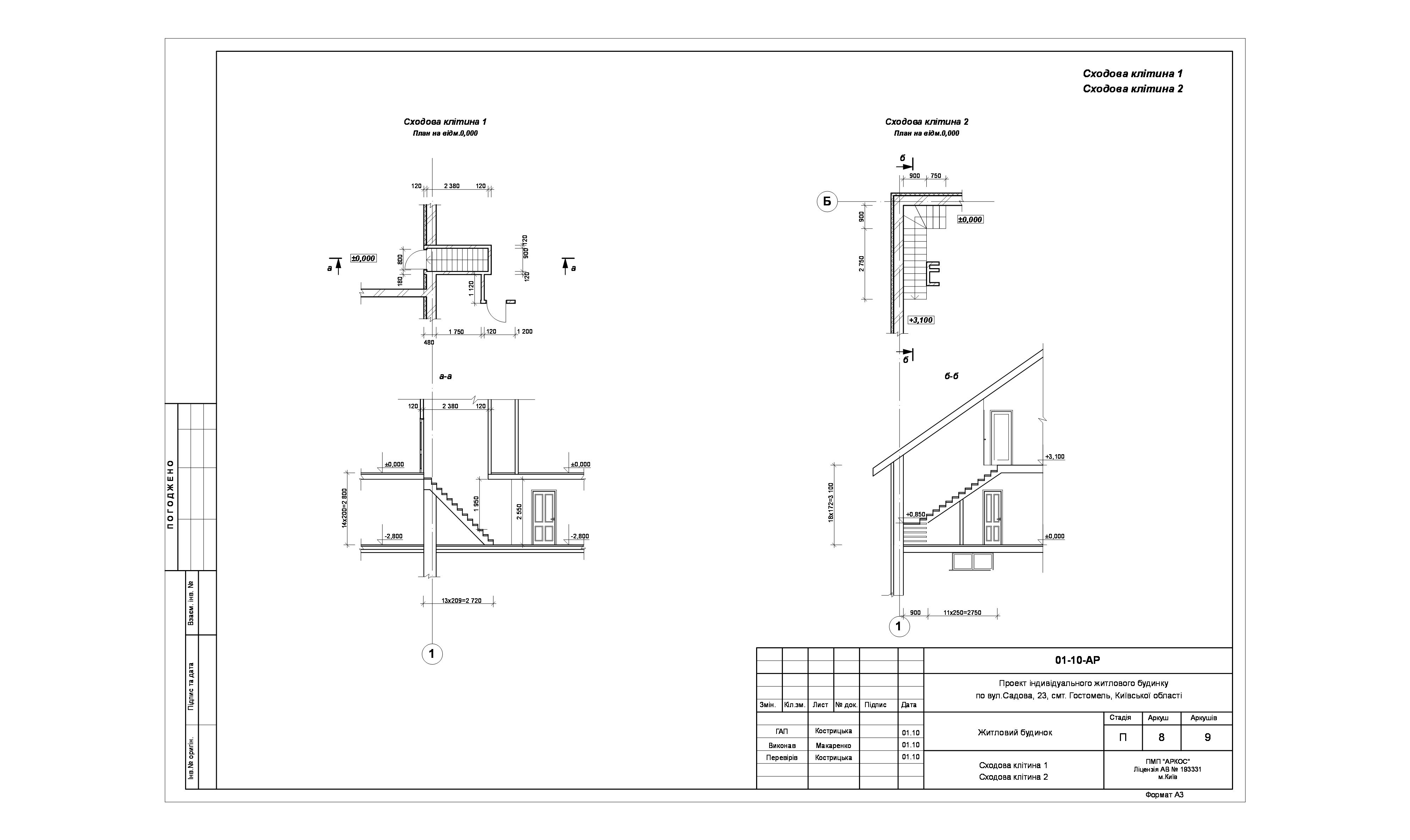

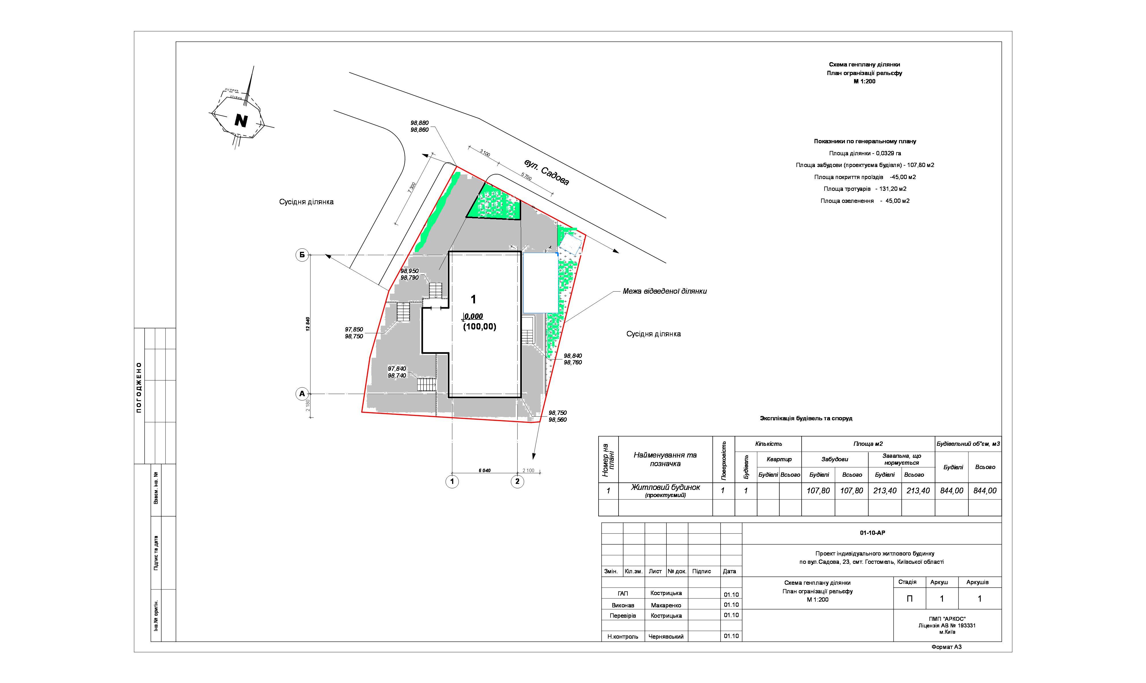

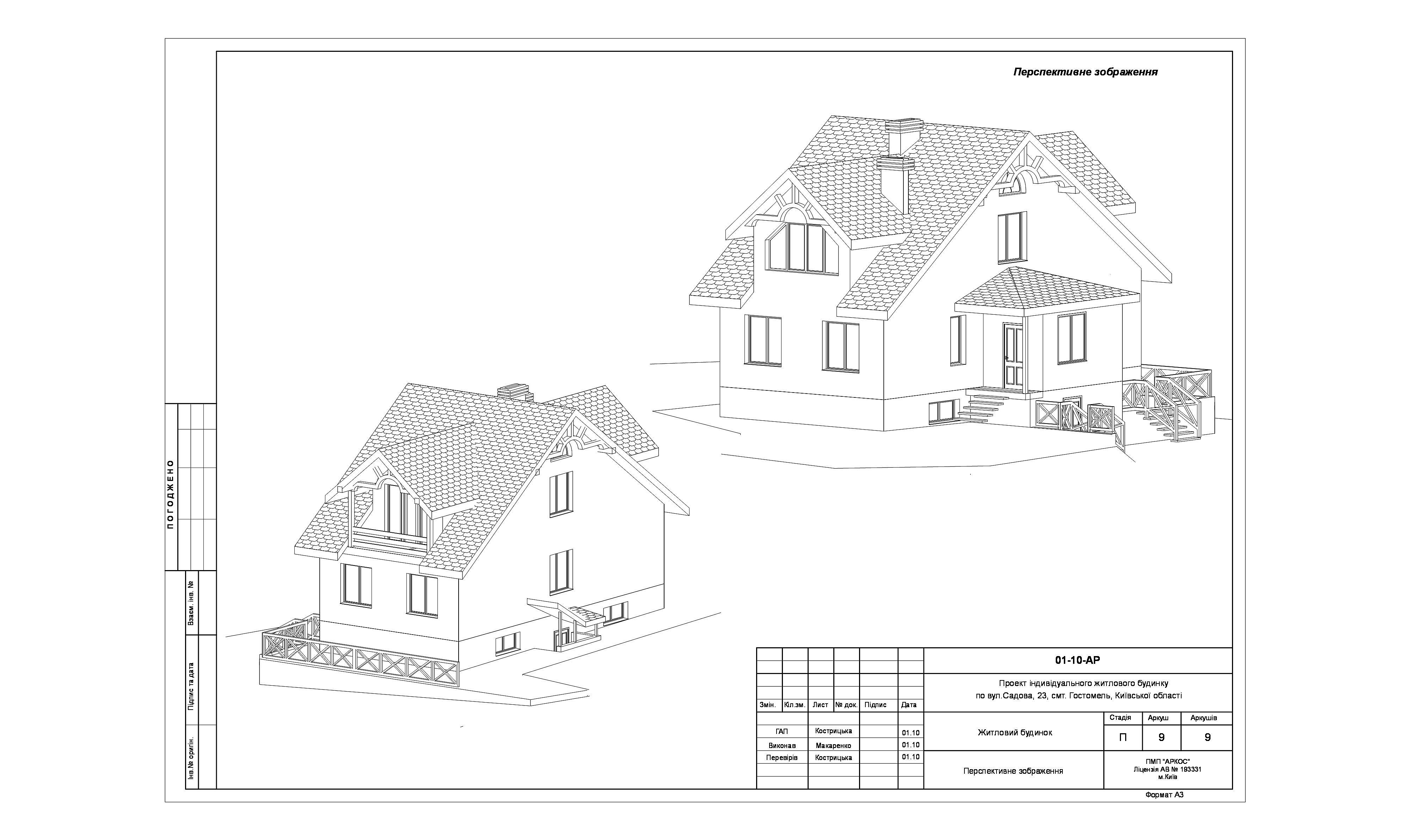

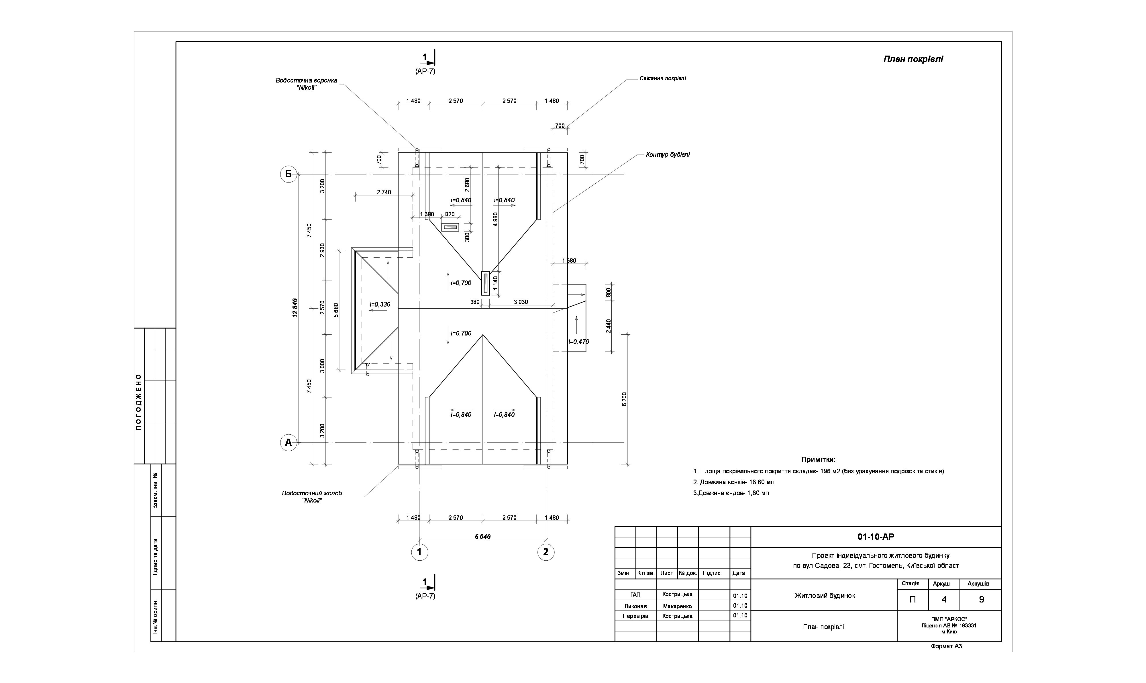

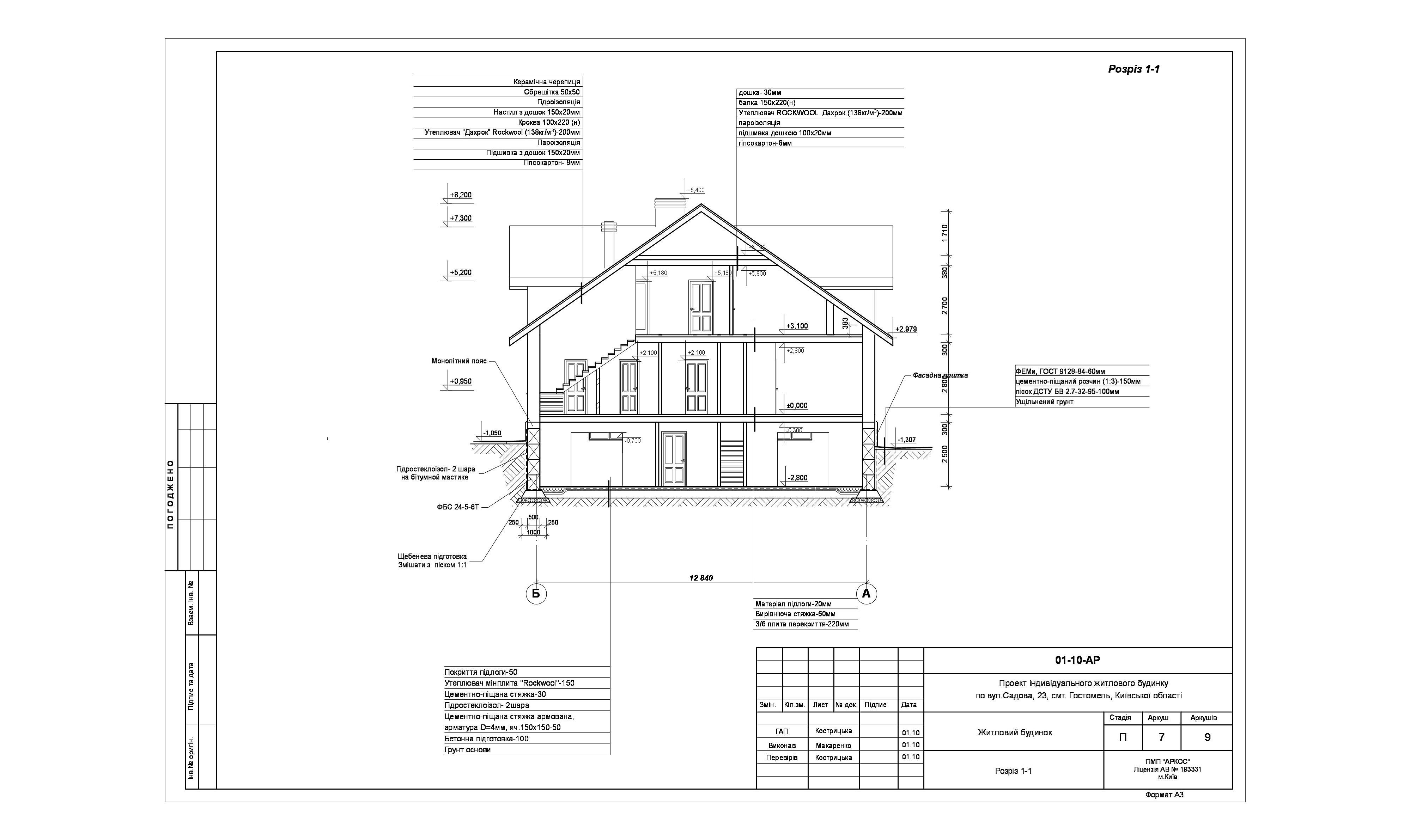

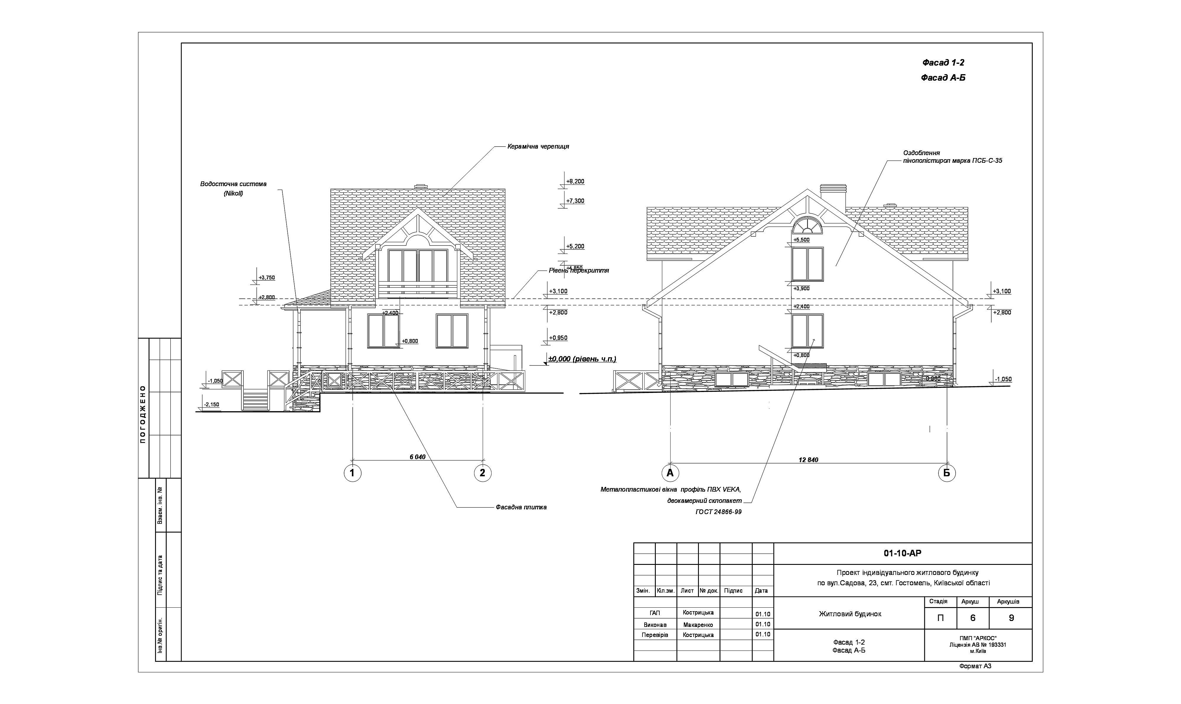

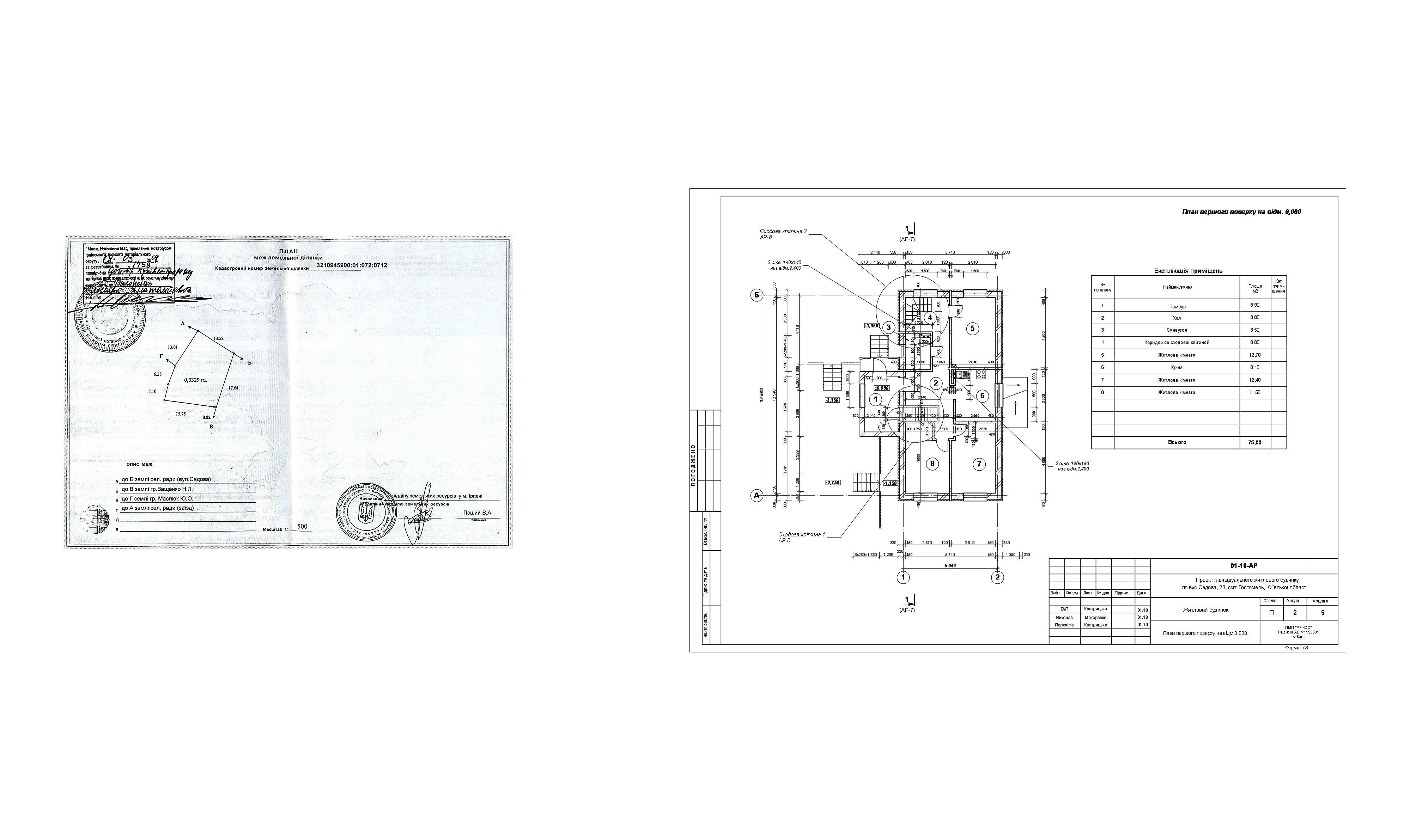

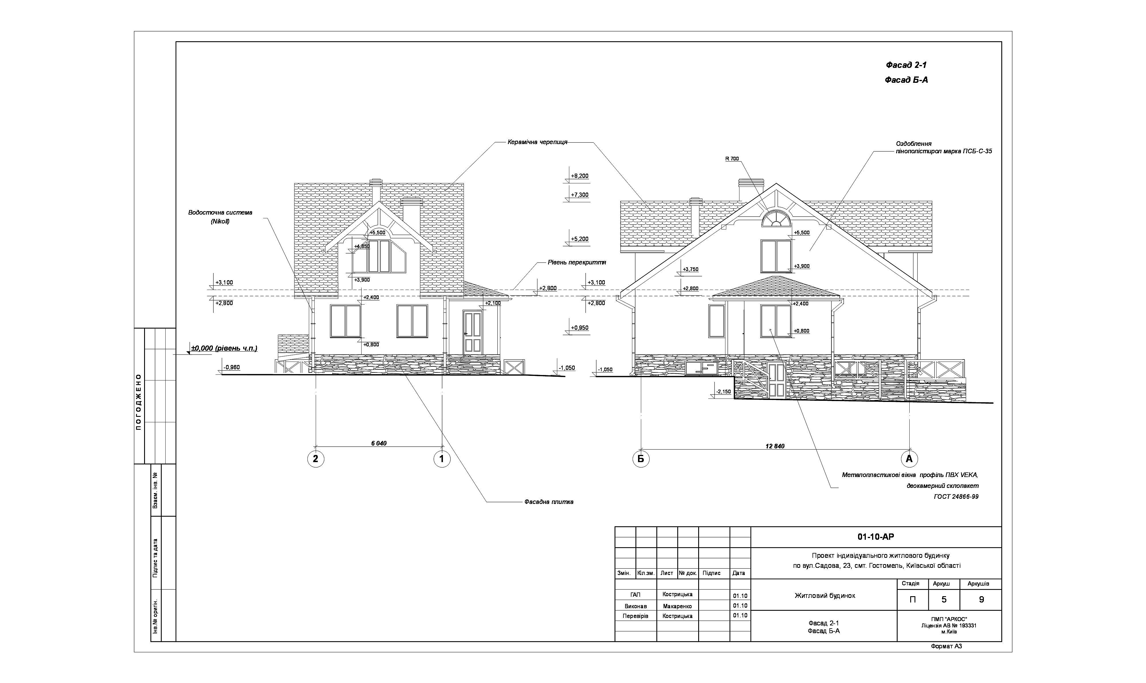

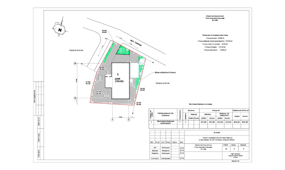

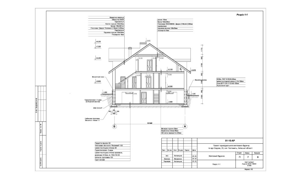

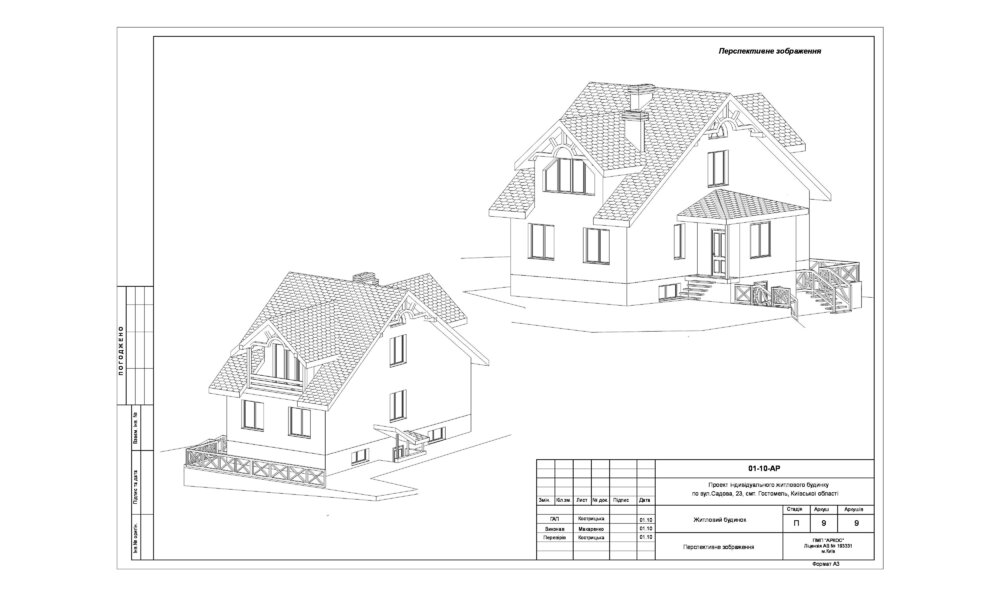

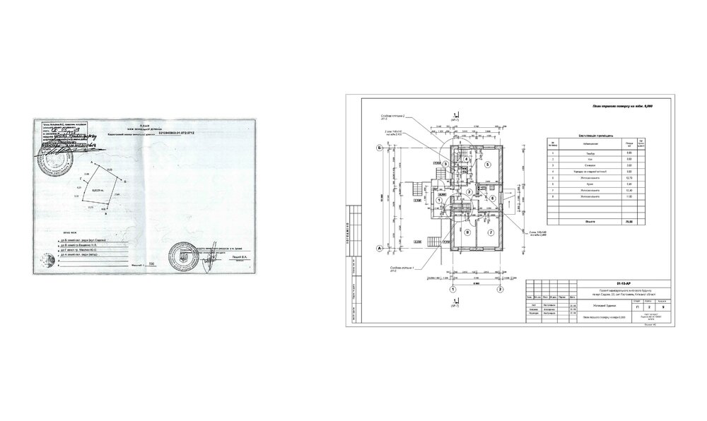

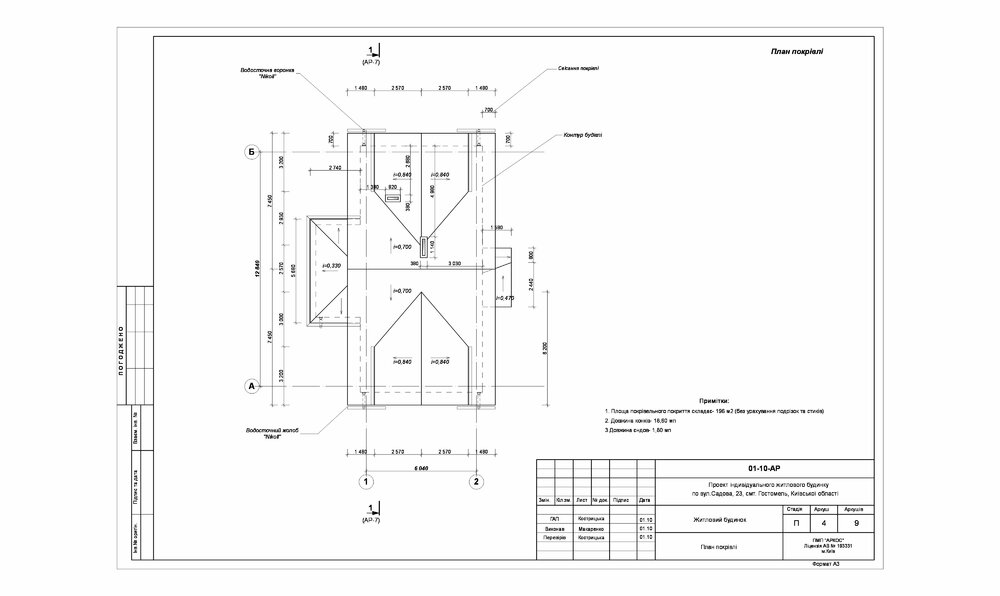

Пока работа на стройке ждала весны, после нового закончил с архитектором проект и поехал с соседом в земресурсы Ирпеня чтобы разделить его землю на 2 участка, один из которых он мне согласился продать.
Вот планы помещений, как просили, правда без некоторых доработок мелких. Последняя версия у меня только в бумажном варианте.

Итак - первые косяки.
1. Когда только начали ложить стены цоколя, забыли что должен быть отдельный вход в цоколь со двора (см. фото). А уже положили 2 ряда по периметру.
- решение - взяли обычную ножевку, выпилили и поддели 2 блока. 2 оставшихся получились в связке. Решено было их не трогать и оставить какбы порожек в 20 см.. и думаю это правильно с учетом снежности в последнее время. Внутри пол поднимется минимум на 10 см. Так что небыло бы счастья. Хорошо что приехал проверить.. как жеппой чувствовал.
2. При утеплении фасада не сделали черновую гидроизоляцию по стенам.
- решение - здесь www.stroimdom.com.ua/forum/showthread.php?t=35899
3. Когда раскидывали плиты, проем, ведущий из дома в цоколь сдвинулся на 20 см. из-за неправильной раскладки..
-решение - архитектор перемерял и перерисовал чуть-чуть.. в результате чего кухня стала на 1м. больше, а в гостинной добавилась ниша для шкафа-купе..

На зиму цоколь накрыл брезентом, пленкой и старыми тентами от фур.
Чтобы ветер не сдувал, привязывал к концам вязальной проволоки по кирпичу, стобы они свисали с краев примерно на метр..
Окна и вход в цоколь с первого этажа заварил решеткой из арматуры, вход с улицы в цоколь-дверь, свареная из уголка и той же решетки из арматуры.. сделал подсыпку между опрной стеной и стенами (часть грунта из котлована оставил предусмотрительно на участке, часть через дорогу возле пятиэтажки-недостроя), чтобы земля не промерза и накрыл опорную стену рубероидом...
все... отдыхаем.. вернее работаем-ззарабатываем на следующий строительный сезон..
